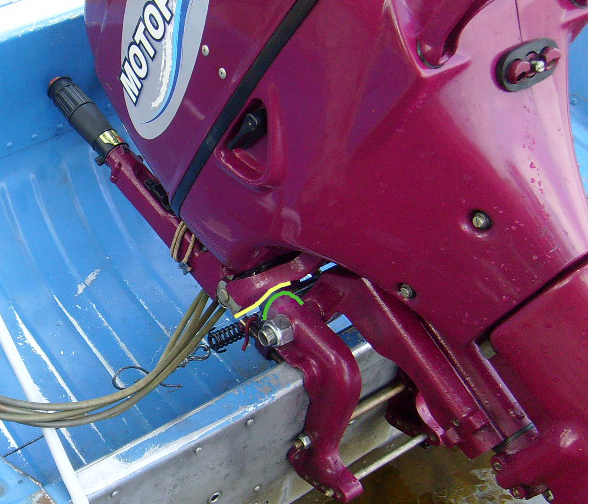

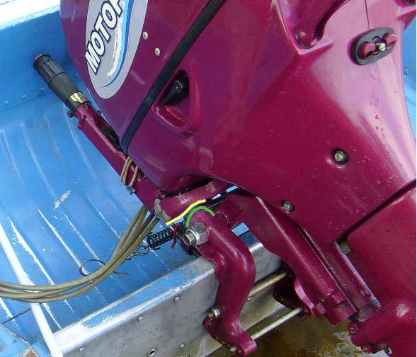

Нашел фотку, где видно о чем говорю... желтым и зелёным показал контуры мест что могут упираться... для того чтобы в этом месте упёрлось, то мотор должен опрокинуться так, чтобы нога(редуктор) вышла за линию днища... тоесть удар должен быть такой силы, что там и редуктора помнёт... если мотор поднять полностью, пока защелка не упрёться, то эти места перекрываются милиметров 5... пилять много... и не понятно где...

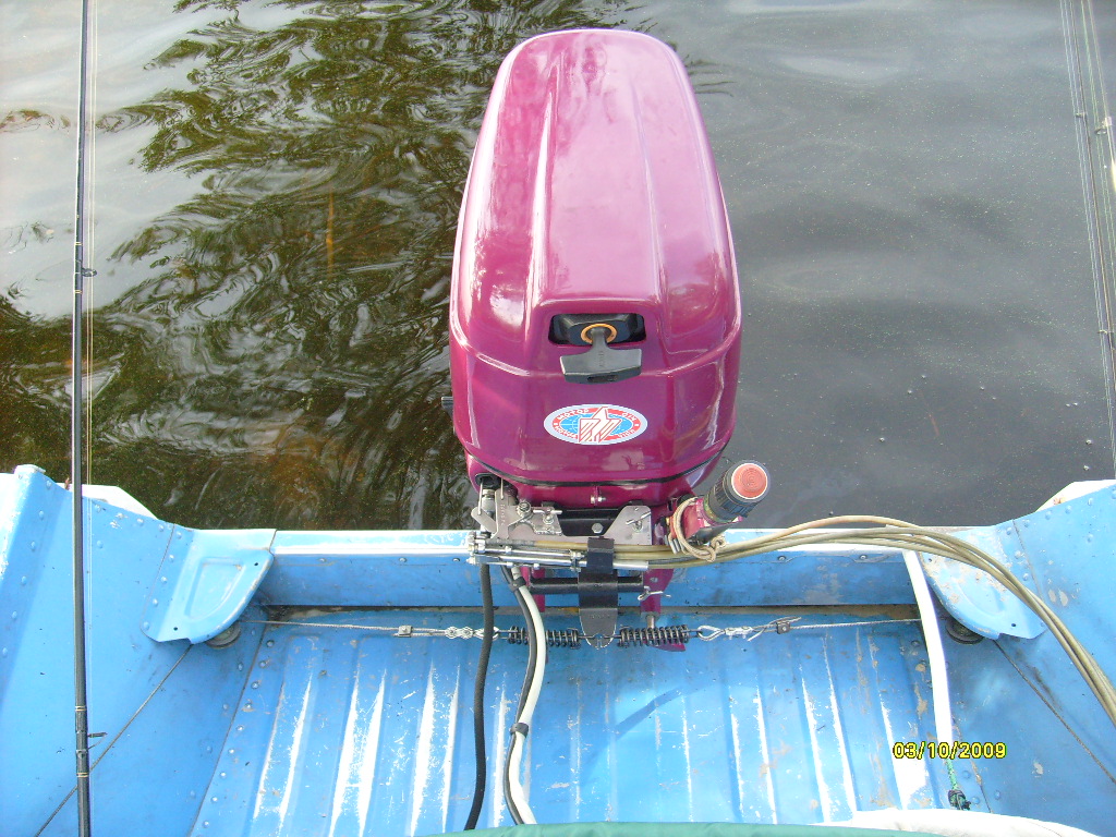

Mihail,а что за троса управления газ-реверс у тебя?Особенно механизм при входе в мотор интересует.

Денис, я дистанцию уже во всех ракурсах показывал :):

Mihail,это самостоятельное изготовление?И какая кинематика механизма?

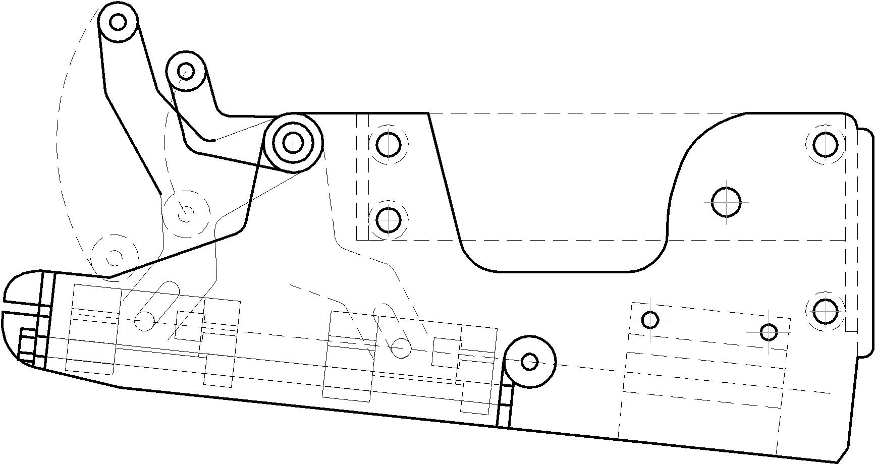

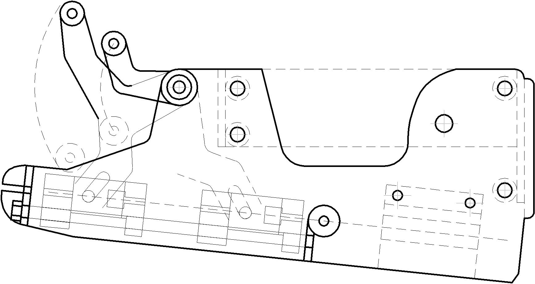

Думаю в продаже подобного ты не найдешь :):
По кинематике, всё просто... трос тянет детальку... деталька тянет рычаг... рычаг тянет тягу (3мм диаметр)... та тянет остальное... троса не гнуться (принцип, как управление газом на вихре, 1 боуден неподвижен, 2-й подвижный)...
Вот приблизительный чертежик
Если предоставиш чертежи этой штуки с описанием, заброшу в "рацухи"
Может кому сгодится :):

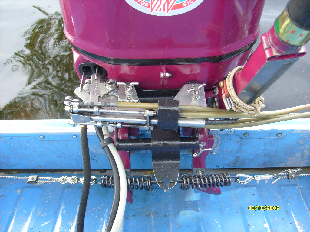

А чем обеспечивается обратный ход рычагов?Ведь троса мягкие и обратного действия не имеют.И еще командер какой?

Денис, ты видел как работает обычная дистанция под Вихрь30? Жалко фотки нету...
Вот нашел еще одну фотку, где видно как троса подходят к дистанции...
Верхний трос когда втягивется, нижний попускается(вытягивается)... и наоборот... Сверху газ - 2 троса... снизу реверс тоже 2 троса... Если не ошибаюсь, то ход троса 65мм у этой дистанции...

Ну за сложностью скрывается простота... Да когда придумывали не один вечер мостырили, примеряли... картонки резали.. :du_ma_et:
Из всех деталей здесь, самая сложная в изготовлении это ползунок, который с рычагом сопряжен... Все остальное, вырезается ножовкой и поправляется напильником... И еще сварить это дело, тоже морока... но результат стоил таких трудов... Зато плюсов, больше чем минусов... снимается за пару непринужденных движений (снять аккумулятор дольше получается)...
