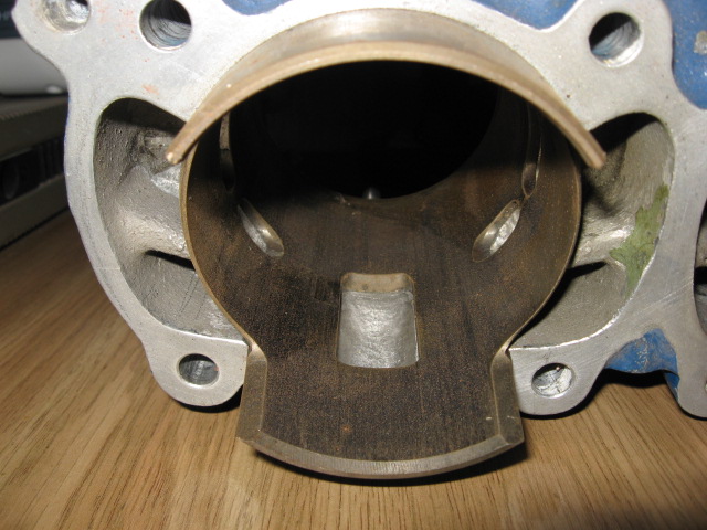

Я нашёл всё-таки на полке в гараже несколько гильз от такой модели, как сейчас в серии. Сделаю фото и выложу.
По логике нужно вход в пятый канал из картера глушить, резать окно в гильзе для входа смеси в канал через окно в поршне, и верхнюю кромку окна в поршне тоже под 45градусов вверх поднимать. Ну и фаза у этого канала должна быть меньше, окно должно быть на пару миллиметров ниже, чем у остальных продувочных каналов.

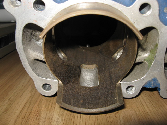

Такая гильза сейчас стоит на серийных моторах. Окна в гильзе для вывода продувки из-под поршня нет.

Да, все правильно, она...

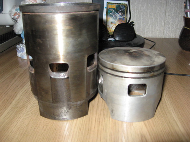

Наглядно. Когда поршень в районе Н.М.Т., его окно упирается в стенку гильзы.

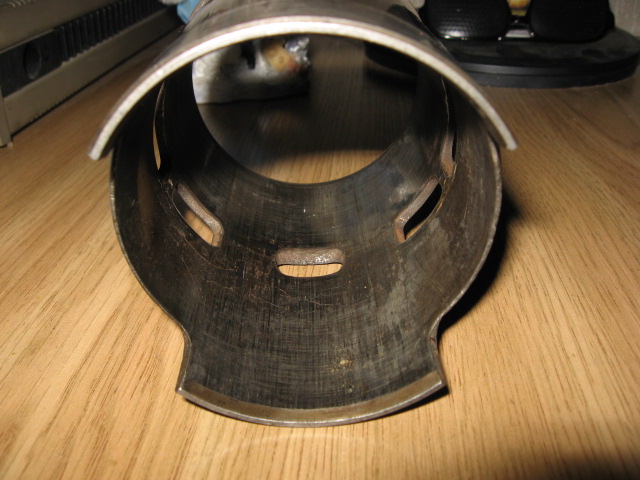

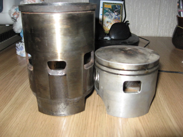

А вот так это выглядело в модели 2005 года. Всё правильно.

Тот мотор вообще был на много мощнее, чем нынешний. И выхлопное окно было с перемычкой.

Миша, меня другое интересует: такой вариант продувки (из под поршневого пространства) - это эталон?

Конечно нет. Но это действенный способ борьбы с прогаром поршней.

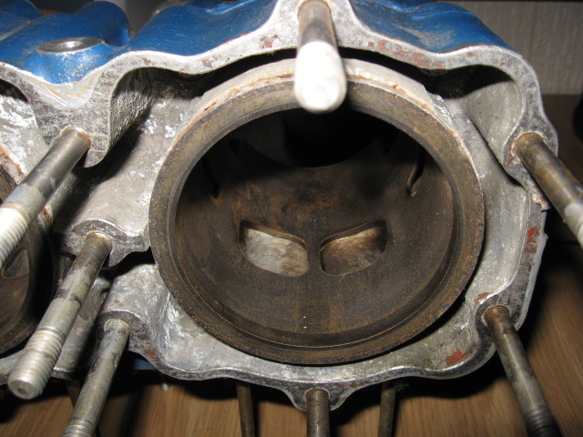

Вот... То есть был вариант продувки с вентиляцией подпоршневого пространства; был вариант простой пятиканалки, причем пятый канал, судя по твоему же фото, открывался чуть позже, как положено (фотка гильзы рядом с поршнем)... А сейчас - имеем все пять каналов продувки с одинаковой фазой, и без продувки через поршень... Думаю причина прогаров не только в продувке...

Саша, это на фото искажение пространства. Открываются они одновременно. Это неправильно, конечно. На первых моделях поршни и не горели. У меня вообще никогда поршни не горели. Ни в лодочных моторах, ни в мотоциклетных. При хорошо настроенном карбе прогара не будет, а настравивать карбики я вроде научился. :wink:
У меня 9,5-10 давит.
Причина прогара - в работе на бедной смеси и плохом газообмене при продувке в центре цилиндра. Вывод пятого канала из-под поршня не устраняет причину, но охлаждает поршень снизу, значит прогар отдаляется.
