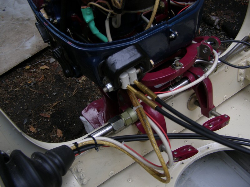

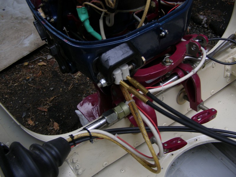

На заводе ставят концевик для блокировки пуска эл.стартера... пружина там ужасно жесткая... а механизм переключения сделан так, что при выключении передачи в нетраль, создаётся ужасное сопротивление... Кто как поступал?
В принципе эта блокировка за сезон, мне только мешала... Так как для пуска не кнопка, а замок зажигания с ключом... тоесть никто (дети, и другие с шаловливыми руками) просто так мотор не запустит? На румпеле кнопку стартера вобще отключил, только работает кн.СТОП.
Еще вопрос:
Когда еще первый раз повесил мотор было замечено, что при подъеме мотора с поворотом на лево в струбцину упирается место крепления румпеля... И если не, дай бог, налететь на препятствие с левым поворотом, можно получить неприятность... (это как на вихре пишут, есть возможность поламать поддон при сильном ударе о препятствие и опрокидывании мотора)... Какие мысли по этому поводу?

Снять румпель :wink:
Ты немного не понял... не румпель упирается, а нижняя часть крепления, что есть одной деталью с ручкой переноса мотора...
Дистанция у меня пока заводская стоит, и осенью, зараза, оборвался трос рулевой...
Вот в таких случаях без румпеля никуда... :):
А что за "заводская дистанция"? Я глянул твою фотку, у тебя вроде обычная двухтросовая?
Я поставил себе однотросовую систему, и у меня ничего никуда не упирается :): . А румпель я сразу снял...

Khersones
02.02.2010
16
Саша (доберман), есть фотка где подсоединен тросс реверса в моторе? Как у тебя получилось поставить тросс и оставить родной рычаг для переключения? :du_ma_et:
