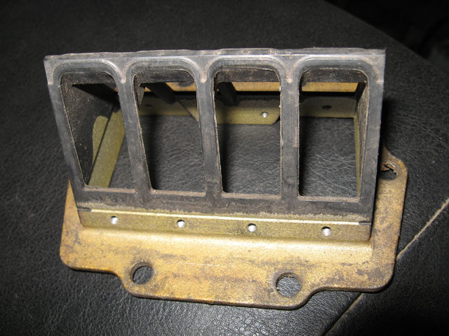

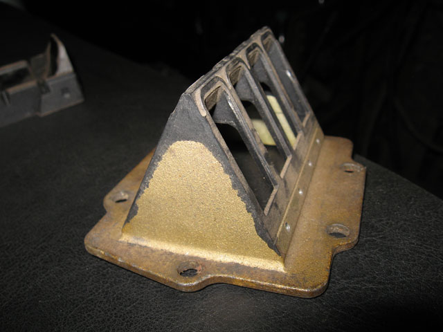

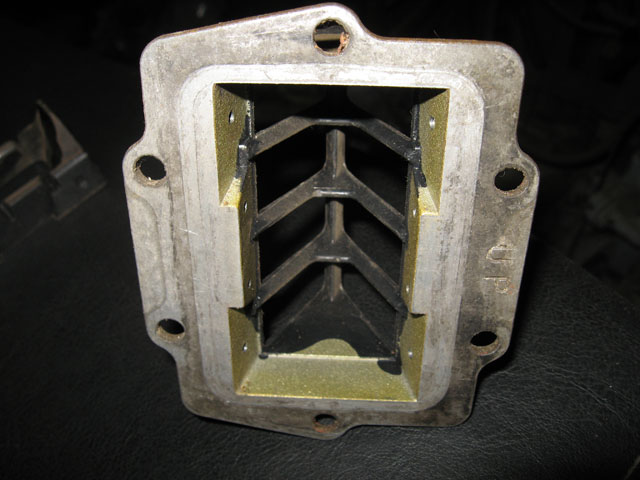

Денис, резина в пазах - это очередное попадание пальцем в небо. Какая ширина должна быть у перемычек домика, чтобы разместить два паза с резиной для двух смежных лепестков? Даже при нынешних перемычках сечения клапана не хватает, а делать их толще - ???
Вот когда клапан будет примерно такой, всё и заработает по человечески:
  • 97,3 КБ Просмотры: 2 051
  • 74,2 КБ Просмотры: 1 995
  • 68,4 КБ Просмотры: 2 057
