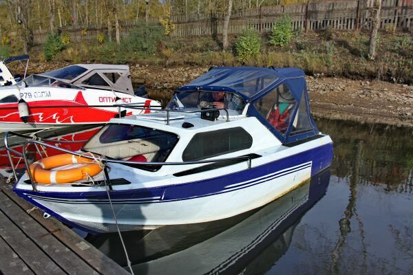

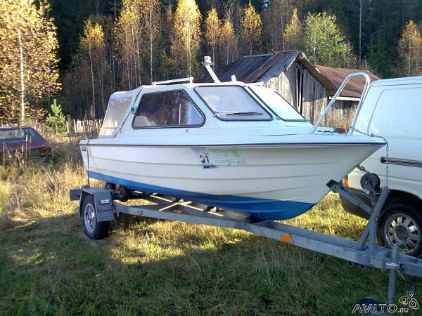

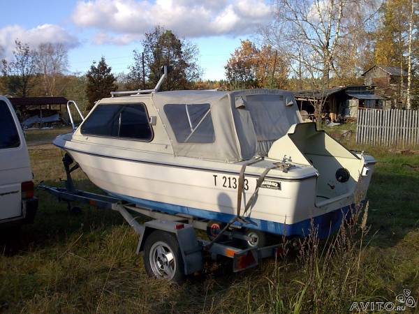

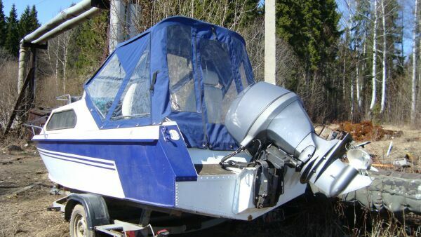

mihkon,почему обязательно на винтах?.... Гляньте (с извинениями к автору фото) как на Jarmo Lux решена проблемма крепления рубки:..... Отстегнул раз"ём электро дворников,отщёлкнул "пяток" защёлок ..... всё легко и просто !!! Чтоб получилась каюта только дверки прикрепить и вуаля !!! :cool: :D :D .
ДА! Сегодня показал (а,не об"яснял на пальцах) инспектору свой "шедевр" на бумаге (фото выкладывал ранее) так вот ещё раз подтверждаю Поднятие борта(это вопрос был основным),и устройство такой надстройки - НЕ КРИМИНАЛ!!!! :D :D :D .

Это формованный пластик а я буду делать из люминя.
Пластик - не спорю....,но пластик-то завсегда тяжелее "люминя",так-что покумекать можно. :D .

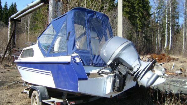

А я вот продаю свою любимую Москву-2. Банки с кредитами изнасиловали уже. Приходится жертвовать со слезами на глазах.

Эх! Где мы на ней только не плавали!!! В отпуск на две недели сорвемся и живем в ней! Рыбалка, троллинг, шашлыки, природа! А на природу со товарищи до 9 человек набивались (не худеньких) и все комфортно устраивались, а она с такой массой еще и на глиссер выходит!

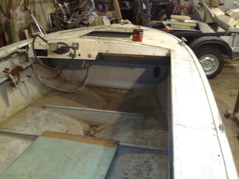

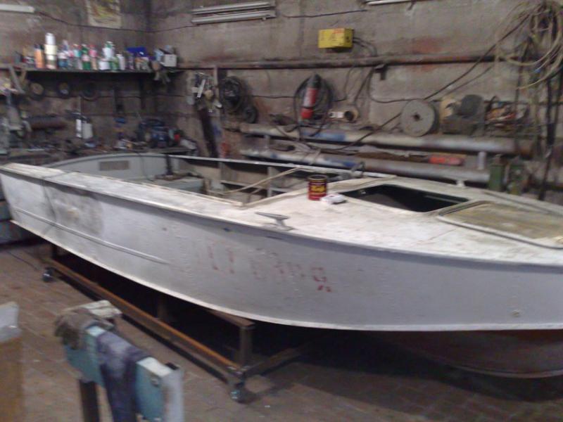

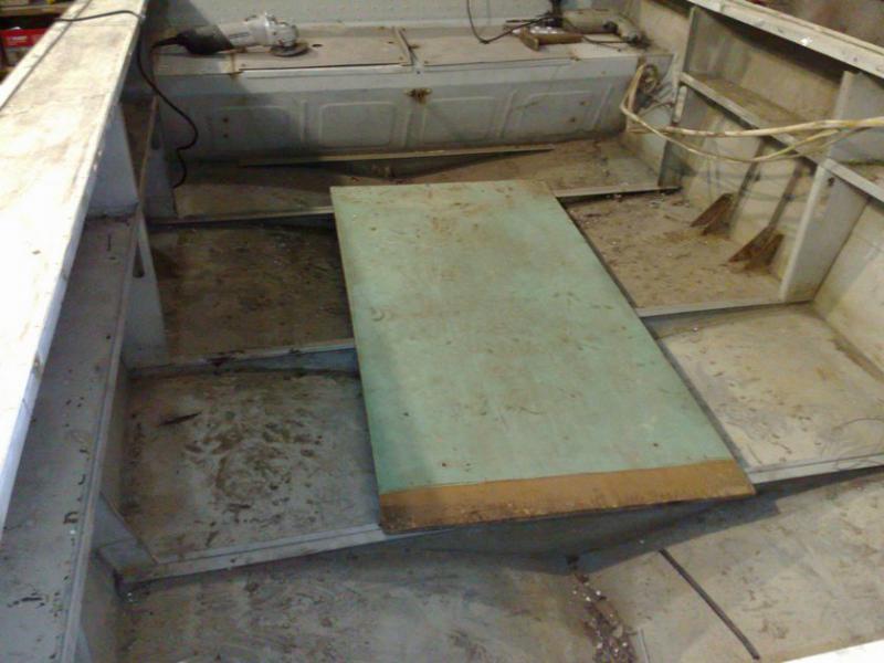

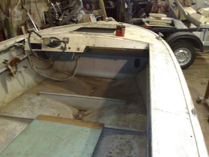

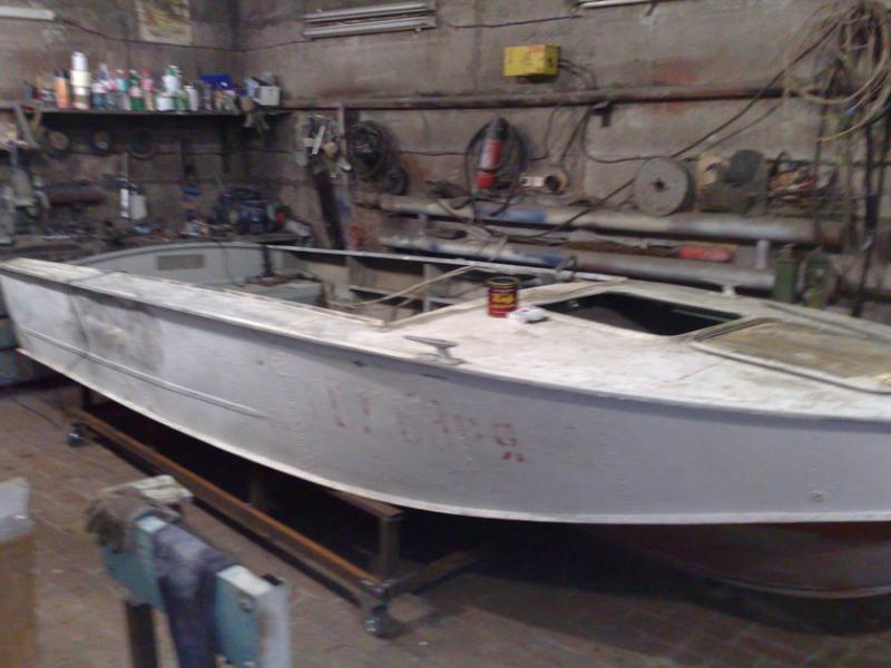

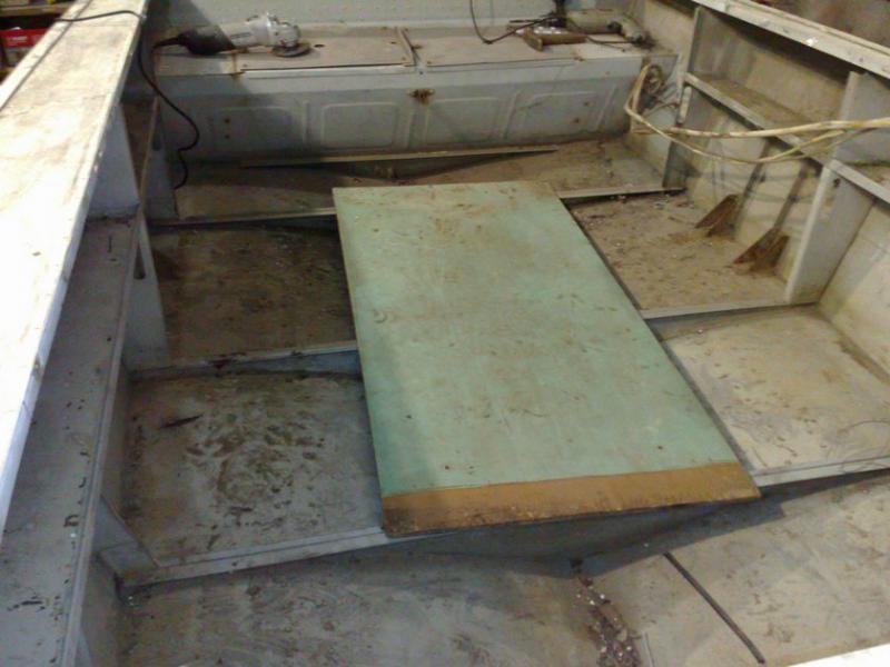

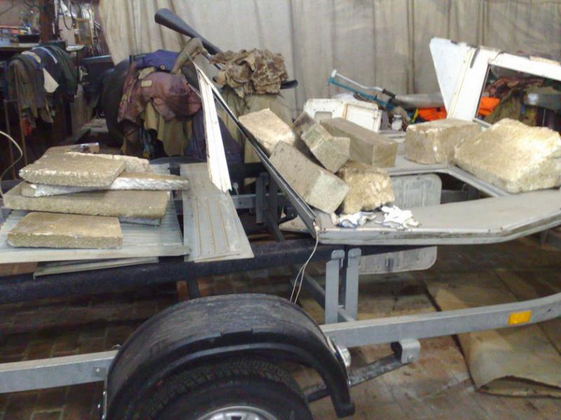

Вот и пришла весна..или почти пришла :D Привёз свой Прогресс 4 в гараж и начал разбирать под переделку.По мере продвижения работ буду выкладывать фото и задавать вопросы. :yes:
