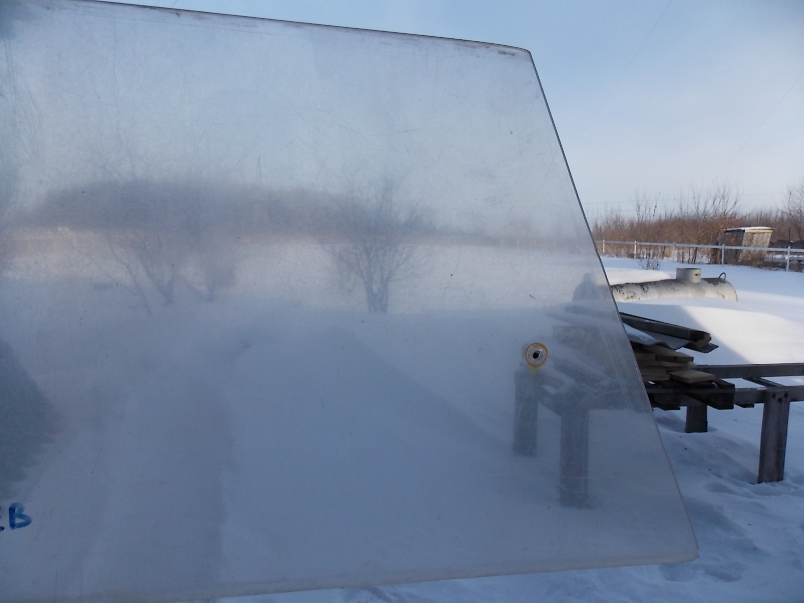

Ну а вот стекло которому всего 5 лет.
А сейчас я поясню суть.
Если вы ходите без рубки с обычным ветровым стеклом, то какое оно совсем не важно. Поскольку всегда есть возможность посмотреть выше стекла.
А вот в рубке такая возможность есть не всегда, идти стоя высунувшись в люк в крыше несколько часов подряд да ещё под дождем совсем неинтересно.
К чему это я про дождь.
А вот к чему. Есть условия недостаточной видимости, сумерки, дождь, туман и так далее.
При этом оргстекло через год уже имеет матовую белую пленку. Её не видно на первом году службы стекла до тех пор пока не попадешь под яркое солнце или в туман.
На второй год прозрачность стекла падает ещё на порядок. В результате видимость с рубки ухудшается очень прилично.

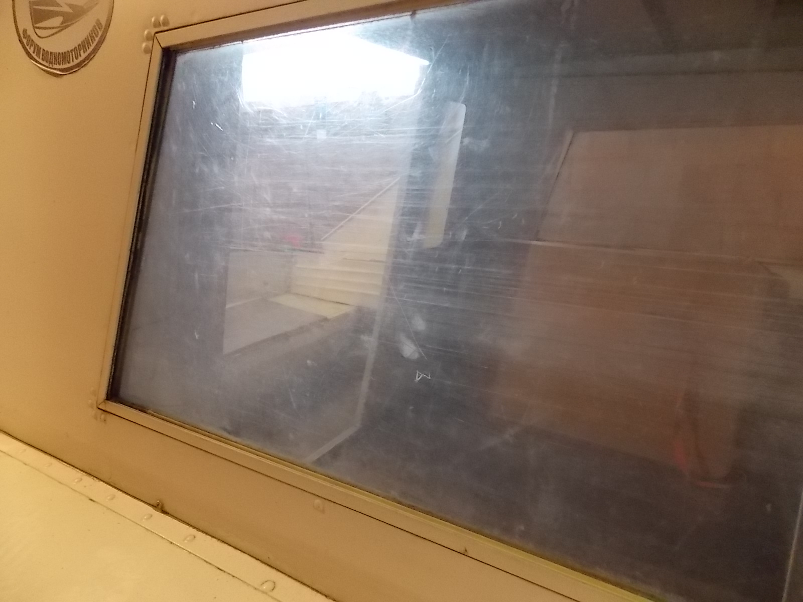

П.С. Я сменил всю органику когда купил лодку. Она вся была матовая. Сменил я по неопытности на такую же органику. И через два сезона понял что я допустил ошибку.
В результате из органики остались только две не открываемые боковые створки.
Результат на фото. Специально снял свет окна через боковое стекло рубки.
А это форточка которую я заменил на поликарбонат.
Парни извините, но не верить своим глазам у меня нет повода.
