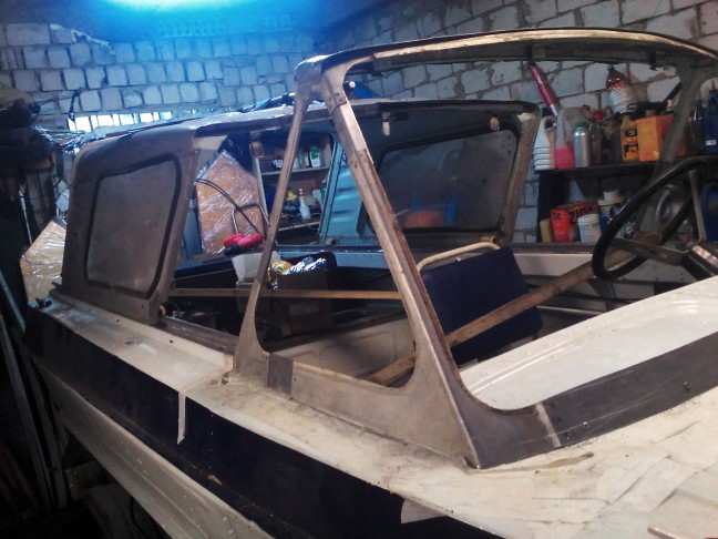

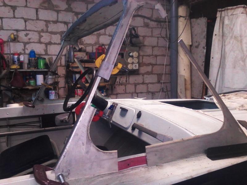

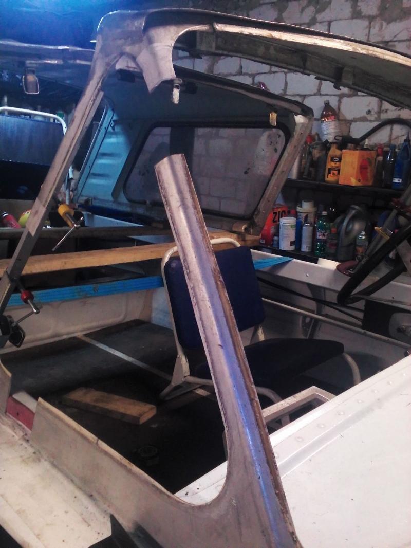

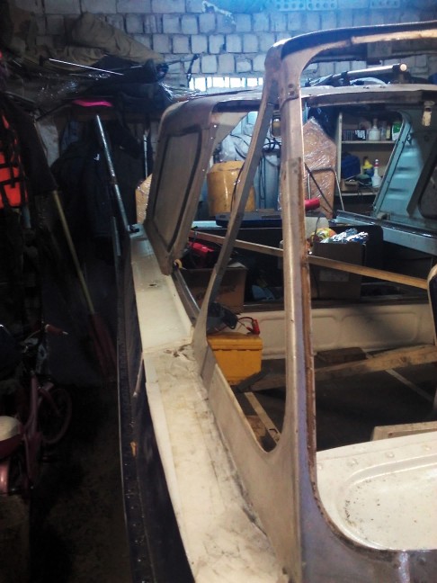

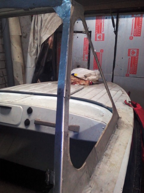

Потихоньку подгоняю рамку.

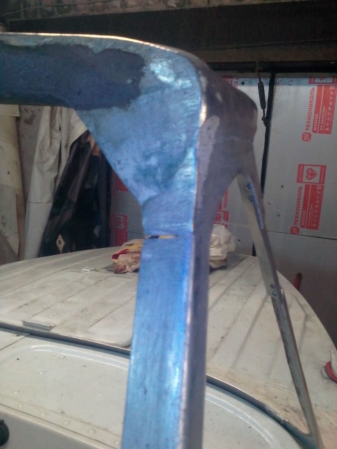

Решил увеличить высоту на 90мм. У нас на форуме в разделе срептоводов увидел один из способов расширения рамки стекла. Но автор не резал низ треугольника. Не знаю как это у него получилось. Наверное не самый простой способ поднятия рамки, но мне он больше нравится.
Рамку собираюсь собрать на дюралевые заклепки потом наверное проварю.
Не знаю есть ли смысл потом проваривать?

Тогда проще на саморезах собрать с накладкой и потом проварить, включая пробковую сварку .

Прежде чем клепать, продумай, как будет рубка "наезжать" на рамку!!! Клёпки могут мешать, их "топить" придется... я эту тему немного рассматривал :yes:
Рассмотри монтаж удлиннительных-расширительных вставок-накладок на стойки рамки "изнутри" и "снаружи" на переборке верхней части рамки и самой рубке(если их расширять). При этом рубку по высоте лучше не трогать, только поднять направляющие и усилить по ширине наклепкой алюм тавров 30х30х2мм.
Msmer54
30.08.2011
936
164

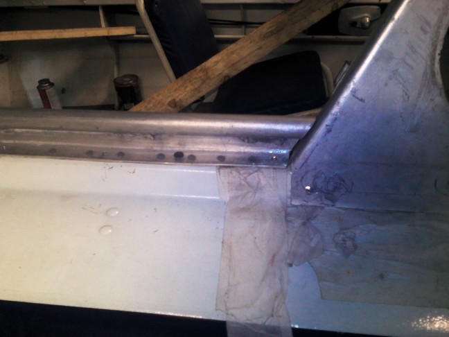

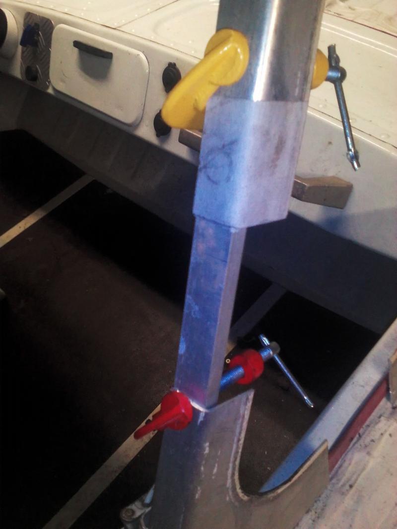

Примерно так и хотел сделать. :) Заклепки в потай, саму вставку вкладывать внутри, недостающий кусок накладывается сверху вставки и как бы встык основной части рамки. Швы постараюсь проварить и зачистить :)
Рубку хочу на место постелей из пластика, приклепать пластину на 4мм и опустить их на 90мм вниз. На одбуртовку рубки приклепать уголок разнополый 15х90. Через пластину и уголок прикручиваем пластиковые постели. И соответственно продлить усилители с торцов.
На место стыка и рубки и рамки, планировал наклеить D-образный уплотнитель. Думаю не большая головка заклепки не будет проблемой.

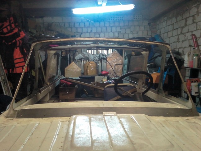

Закрепил временно рамку и направляющие(для покраски буду снимать). Рамка вышла очень прочной да же не ожидал, думал при удлинении что будет хлипковата. Да же жалею. Можно было чуть выше приподнять. :|
Декоративные накладки в местах удлинения еще не поставил. Проваривать стыки не вижу смысла и так крепко.
В местах, где сделал надрез для разгибания придется проварить и место стыка направляющих с рамкой.

Отлично!
Msmer54 сказал(а):
Закрепил временно рамку и направляющие(для покраски буду снимать). Рамка вышла очень прочной да же не ожидал, думал при удлинении что будет хлипковата. Да же жалею. Можно было чуть выше приподнять..
Так вся зима впереди, возьми да приподними, чтоб потом каждый раз не жалеть ;)
В закрытом состоянии как? Фоток смотрю нету, да и сам внутри умещаешься с запасом? :)
