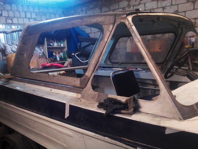

Пол дня сегодня рубки крутил... какую лучше ставить :) Во блин задача :lol:
Родная рубка к рамки подходит хорошо, нет ни каких проблем. Рубка с усилениями подходит хреново, выпуклость крыши другая, да и как показал осмотр очень много трещин по сварки в усилителях.
Ну, уже совсем даже неплохо :D ... а с капитаном в рубке фото есть? Высоту подволока над головой глЯнуть :)
Msmer54
30.08.2011
936
164

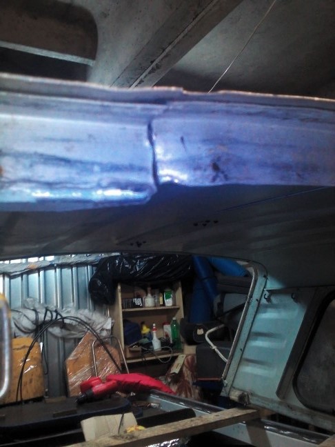

Уголок поперек крыши толщиной 1.5мм не выдержал нагрузки лопнул, но углы целые.
Противоположная ситуация у другой рубки, уголок 2мм, он в порядки но углы все в трещинах.
Хочу ставить первую рубку без усилителей внутри. Где лопнут уголок, проварю и с обратной стороны проклепаю второй, что бы получился тавр.

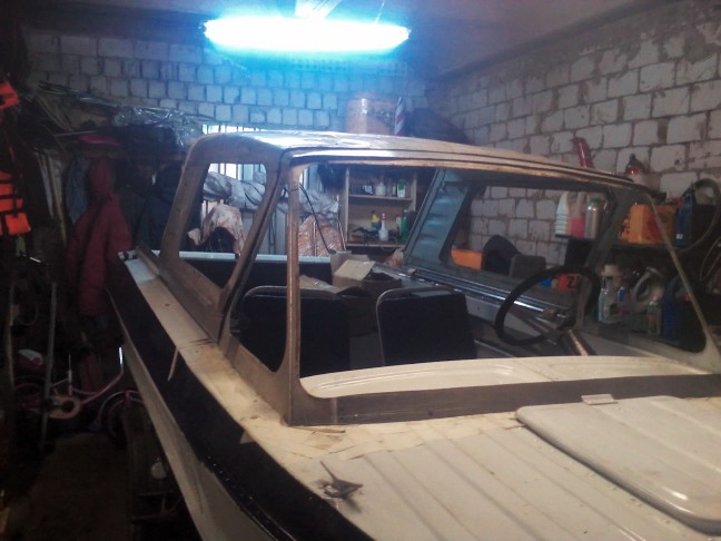

Не кому фотать :) где то 2см зазор. Зад :D рубки чуть приподниму.
Msmer54 сказал(а):
Ну, уже совсем даже неплохо... а с капитаном в рубке фото есть? Высоту подволока над головой глЯнуть :)
Маловато :( ... по себе знаю :pardon:... Сидушки прикидывай на сколько занижать :D

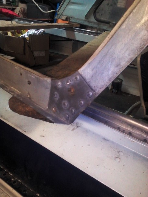

На первых рубках эти места то же слабые, буду проваривать и накладкой усилю :)

Сидуху занизить на 5см не проблема, операция простая. У меня родные казаночные.
Выше поднимать уже будет не хорошо...
27 159
2 182
Сидушки занижать плохой вариант. Ноги будут уставать сильно. Поднимай выше!

Родные и так очень низкие...
Msmer54
30.08.2011
936
164
Это да родные низковаты, выше поднимать уже не хорошо будет.
Можно сидуху отодвинуть чуть на зад, будет больше просвет, тем более они но мой взгляд близковато стоят к рулю.

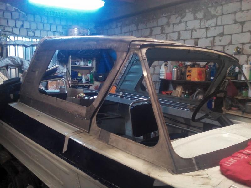

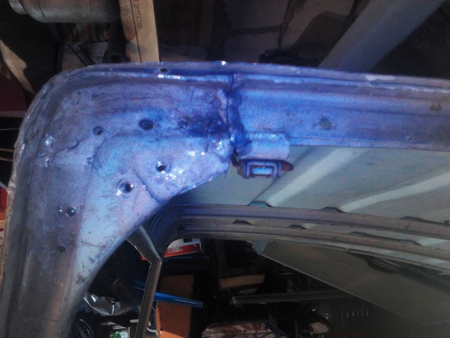

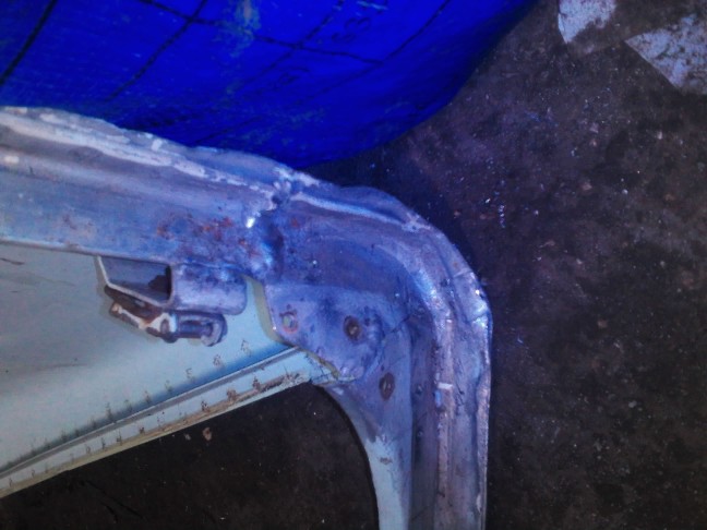

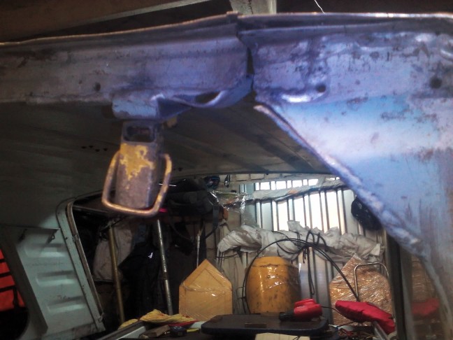

Проварил трещины по углам рубки и усилил уголком с обратной стороны. Прикрепил планки для увеличении высоты, пока на вытяжные заклепки. Катается отлично ни чего не трет. В ходе подгонки рубки к рамке пришлось еще увеличить высоту, и того 90мм :)
Пока все собрано на черновую, нужно подрезать планки у рубки и посадить на заклепки. Ну и обдумать как лучше уплотнить стык, хочу приклеить китайский D-образный профиль на 20мм

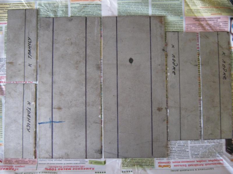

Сань вот резанул тебе как и обещал 6 шт. Толщина чуть меньше 3ки. На ручки нет материала, можно из дюрали вырезать толстой. Чем богаты. Где начерчено маркером-это места сгибов, где подписано-этой частью к лодке, другой к доске. Я думаю что разберёшься. Две большие обработаны, другие нет, у нас морозы вдарили с -5 резко -20, долго в гараже не пробудешь.
Хотел спросить: какой мотор будешь вешать на него?
