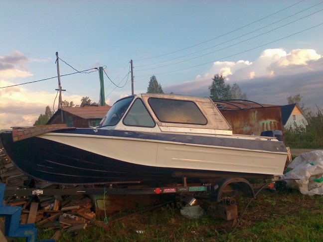

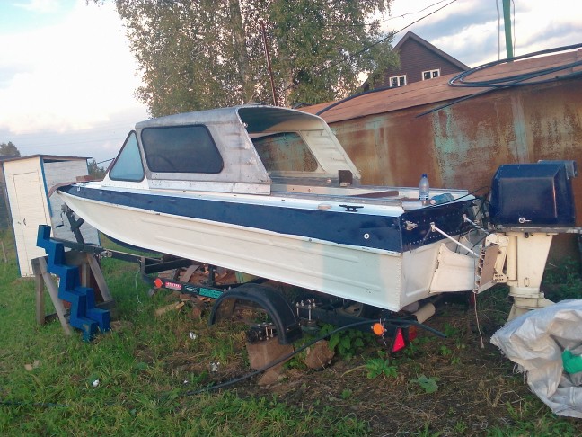

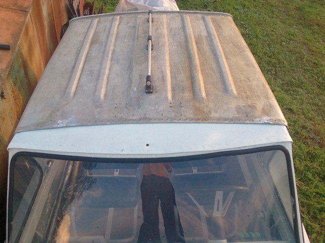

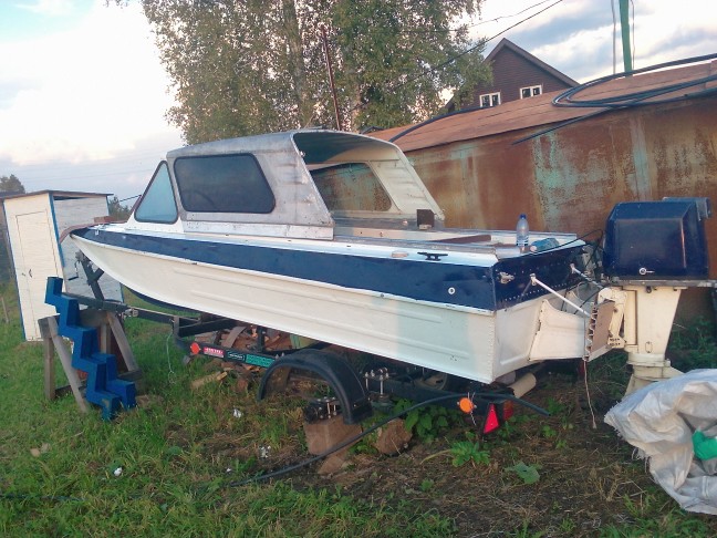

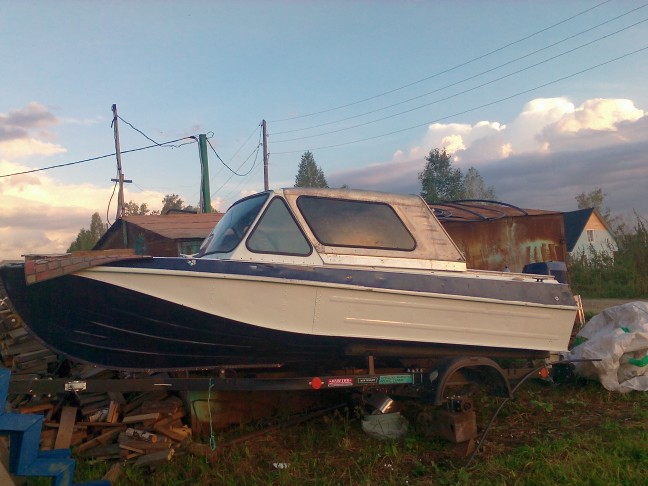

Всем привет, наконец дошли руки до кабины :):lodka:
Подогнал рубку, все прикрутил. Пока будет так, может сделаю тентик до кормы.
А дворники стоят? Если нет, будут нужны
Msmer54
30.08.2011
936
164
Нету и не будет.
9 748
6 524
А как идти с мокрым стеклом? Без рубки поверх него смотришь
Msmer54
30.08.2011
936
164
Орг стекло быстро зашоркается от дворника, рубку всегда можно приоткрыть. Хотел химию использовать, раньше брызги не мешали.
9 748
6 524
Мне показалось, что это лобовуха от авто
Msmer54
30.08.2011
936
164
Все стоит от Сарепты, только высоту чуть увеличил.
2 113
Хотел химию использовать....
С "химией" на оргстекле аккуратнее, с начала на "подопытном" куске оргстекла опробуй.
И тент на кормовую часть сделай сразу, делай с большим и широким клапаном\ дверцей, который на ходу можно скрутить и поднять.
Для такого тента, можно ПВХ ткань типа баннерной или тентовой для авто поставить, на "вечные времена" хватит.

Прогресс 4 с рубкой
В прошлом сезоне ночевали с детьми в лодке,так жена попрыскала какой то хренью от комаров ночью и на стекло тоже,теперь эти места на стекле мутные стали.

На выходных был на воде, погода сухая +2. С кабиной просто супер! Заметно теплее передвигаться по воде

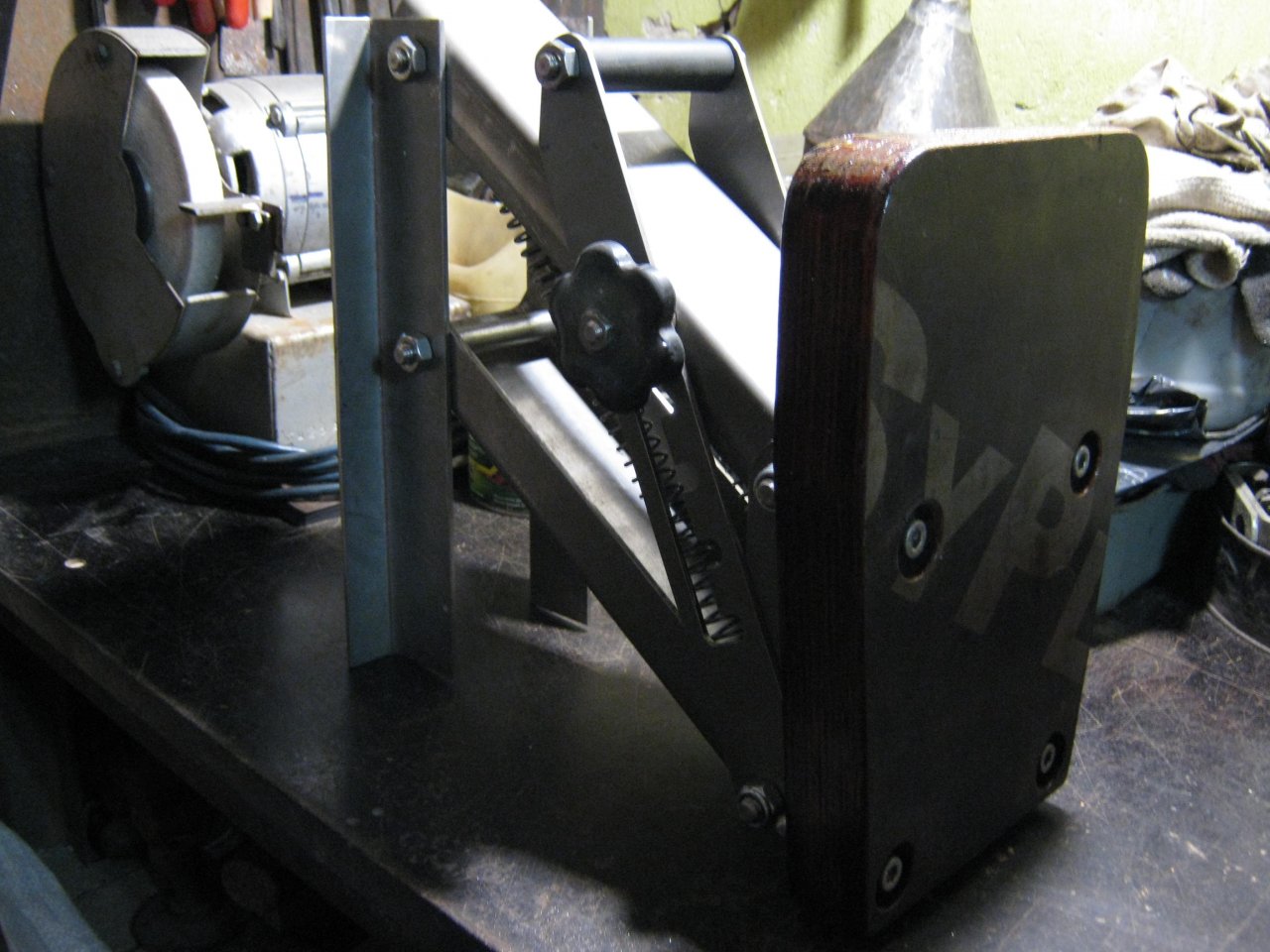

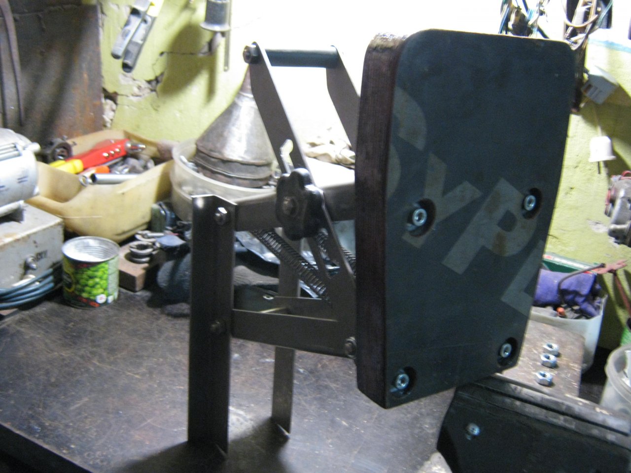

Сань вот резанул тебе как и обещал 6 шт. Толщина чуть меньше 3ки. На ручки нет материала, можно из дюрали вырезать толстой. Чем богаты. Где начерчено маркером-это места сгибов, где подписано-этой частью к лодке, другой к доске. Я думаю что разберёшься. Две большие обработаны, другие нет, у нас морозы вдарили с -5 резко -20, долго в гараже не пробудешь.
Хотел спросить: какой мотор будешь вешать на него?
извиняюсь, это набор для чего?

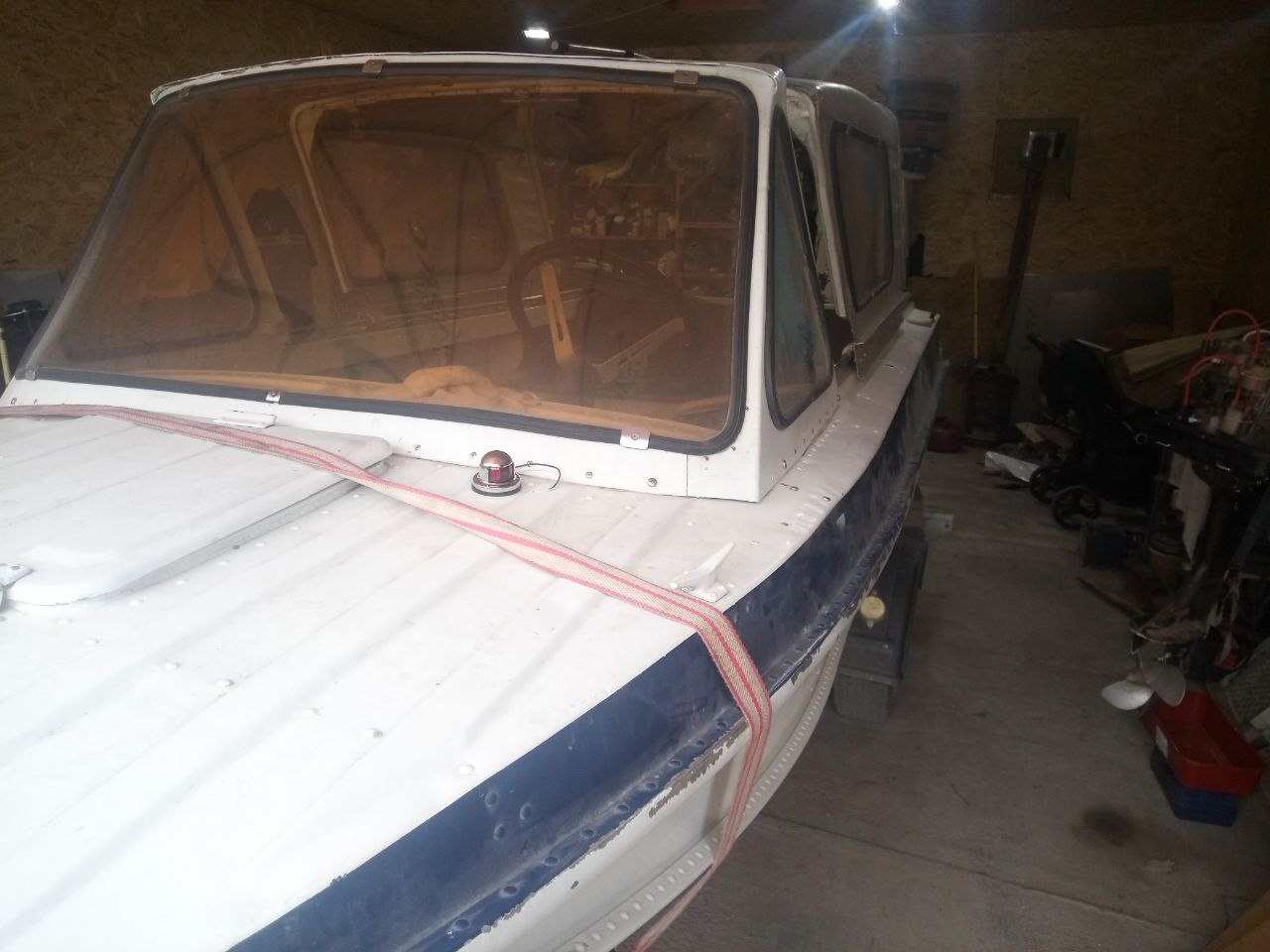

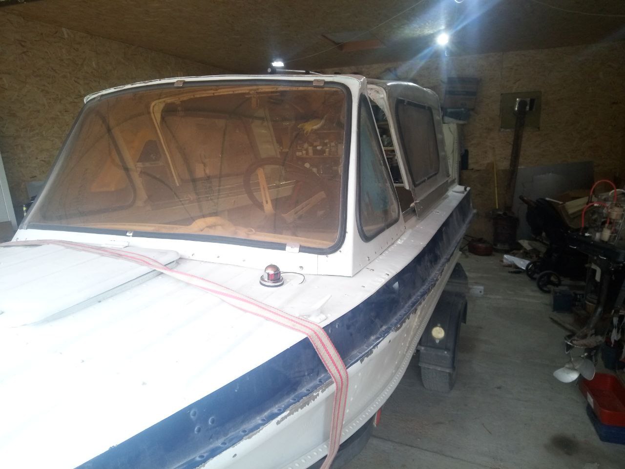

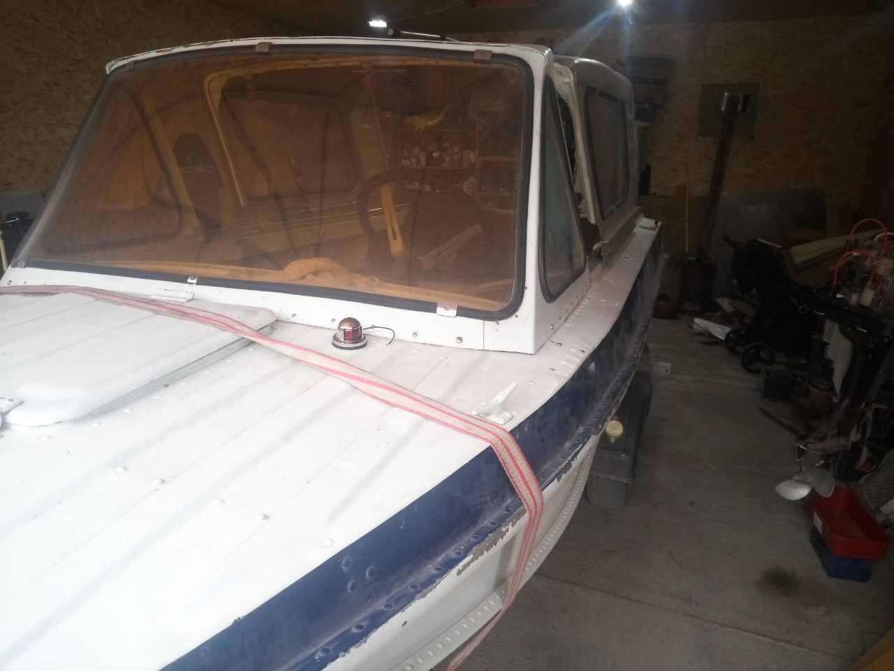

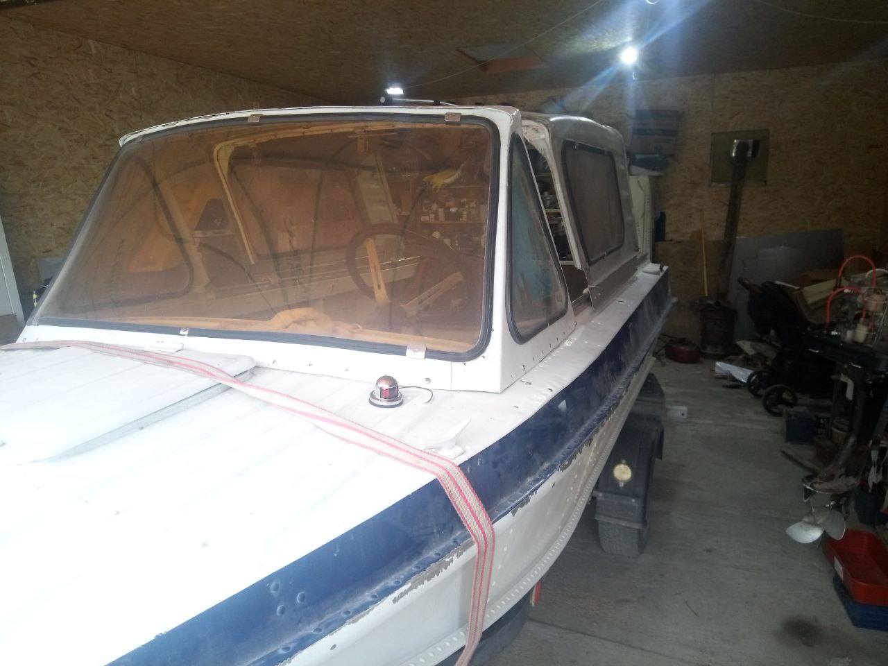

Всем привет.
Нужен совет)) куда лучше поставить ходовые огни?

В идеале взять огни с вертикальным креплением и поставить сюда. Огни на палубу - зло, будут давать засветку, которая будет мешать.

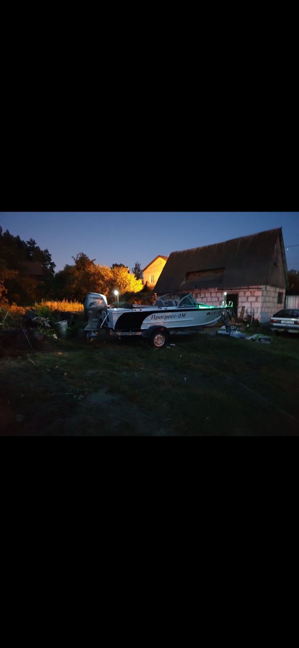

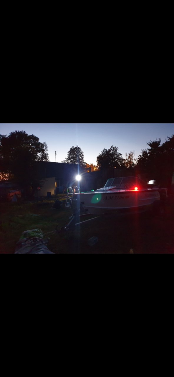

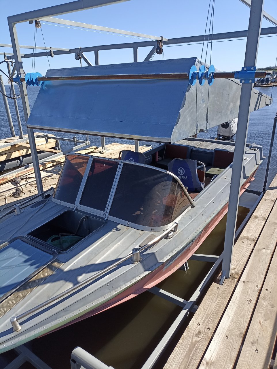

Всем привет.
Нужен совет)) Куда лучше поставить ходовые огни?
Это смотря какие.
Себе на Проге ставил возле стекла, всё хорошо, видно какие, но есть но, слепит от отражения лодки.
На Афалину уже на борта, всё супер, огней не видно, но носовой начал отражатся от нержавейки, я его ставил раньше, чем леера делал.
Поэтому ставь так, чтоб ни один огонь не был тебе виден и тем более отражался от чего-то, просто будет некомфортно.
На фото Афалина, стоит ночью в берег упертая, горит кормовой на тарге и носовой, включается отдельно от всего, поворотом ключа влево, ну и кнопкой, т.к. разделены с боковыми.

Ставь лучше там, где должны стоять по книжке, чтобы Гимс не доё..ся. Сейчас за каждый передел будут спрашивать. У меня правда стоят давно уже под релингами передними, переделывать не стал. Если вопросы со стороны Гимс возникнут, придётся переставлять.
