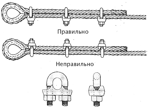

Что то мне не нравится, как коуши заделал на штур-тросе. Может кто поделится правильной технологией обжимки:oops:
27 735
2 513
Я не заморачивался, главное крепко, а остальное мне не важно.
27 735
2 513
Я 8рочкой больше люблю.
Msmer54
30.08.2011
944
179
Я восьмеркой крепил, почитал авифорумы... И понял что такая схема не сильно надежно.
Может для наших целей самое то:)
27 735
2 513
Мне кажется 8ка самое крепкое соединение.

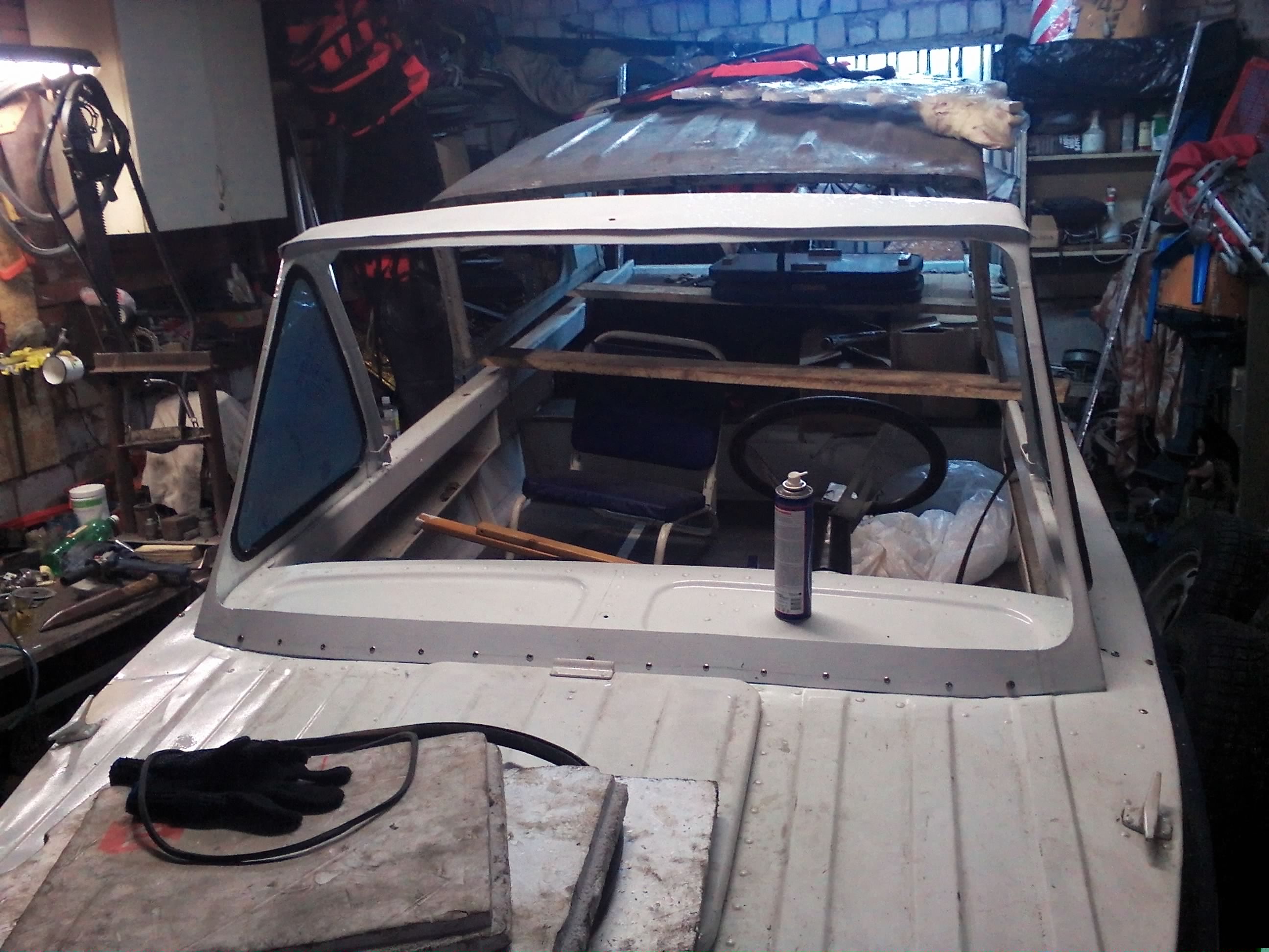

Всем привет.

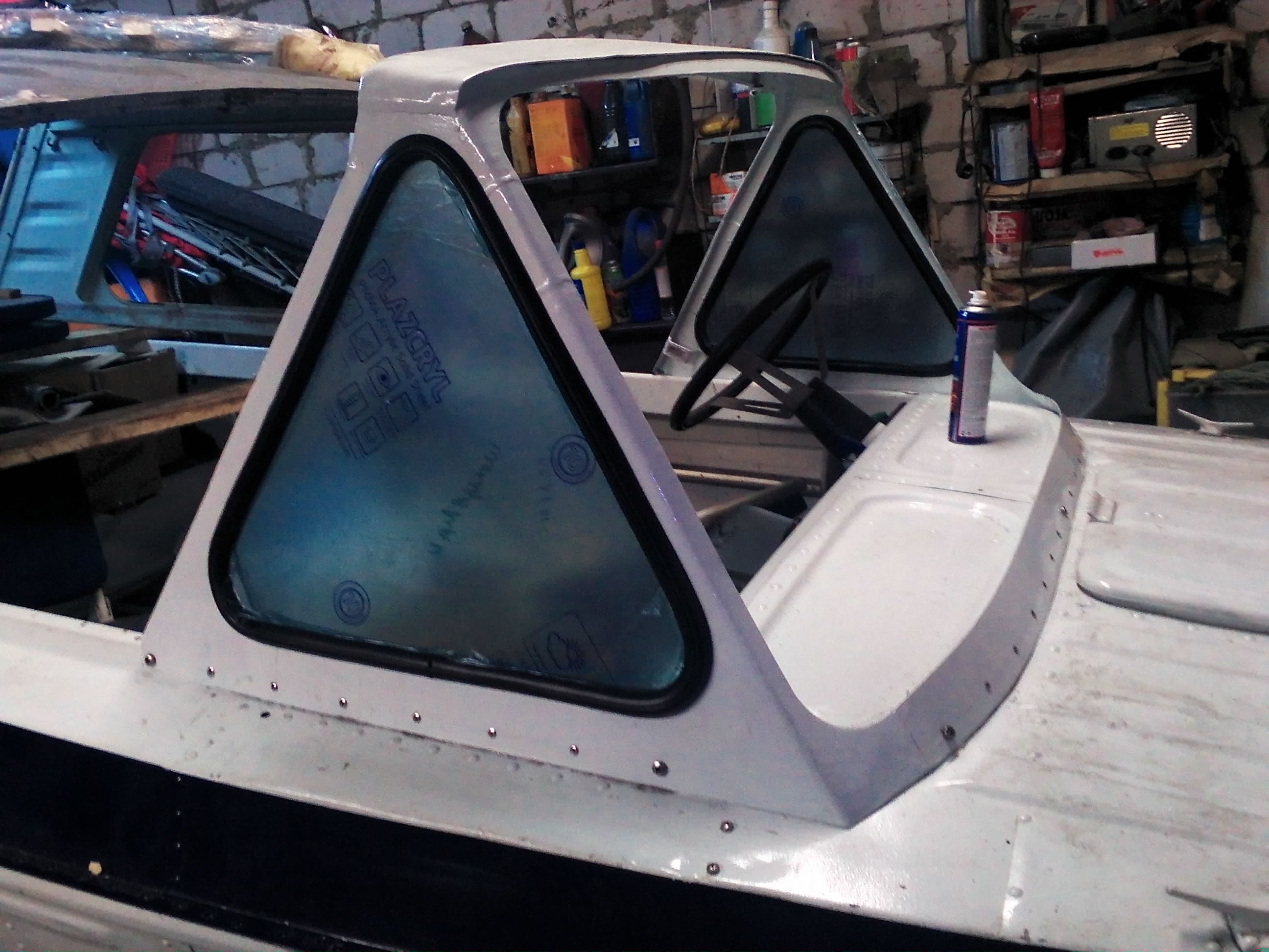

Поставил рамку и два боковых стекла.

Встала практически как родная. Очень понравилось жёсткость рамки, как монолит :)
Проблемный места это углы, родное стекло с закруглением. Будет время сделаю по углам декоративные накладки из фанеры.
Сегодня вставлял боковые стекла, убил 3 часа на одно:D Зашел заскок, что зазор должен быть 4мм. Ни как вставить не мог, раз десять одевал снимал резинку, да подрезал по чуть чуть....:eek:
Потом все таки решил померить резинку, оказалось нужно 8мм. Подрезал стекла и вставил за 15 минут оба:cool:

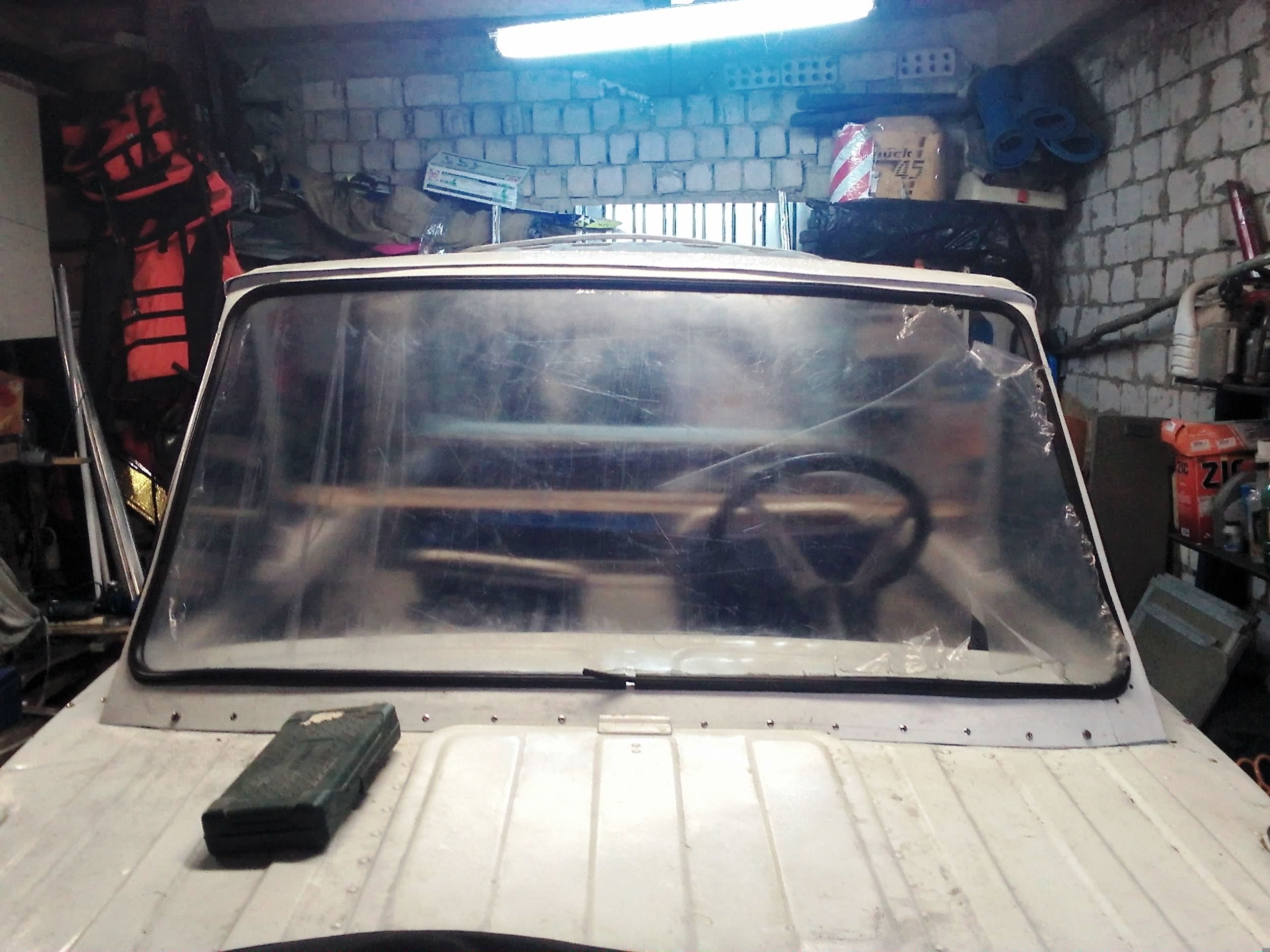

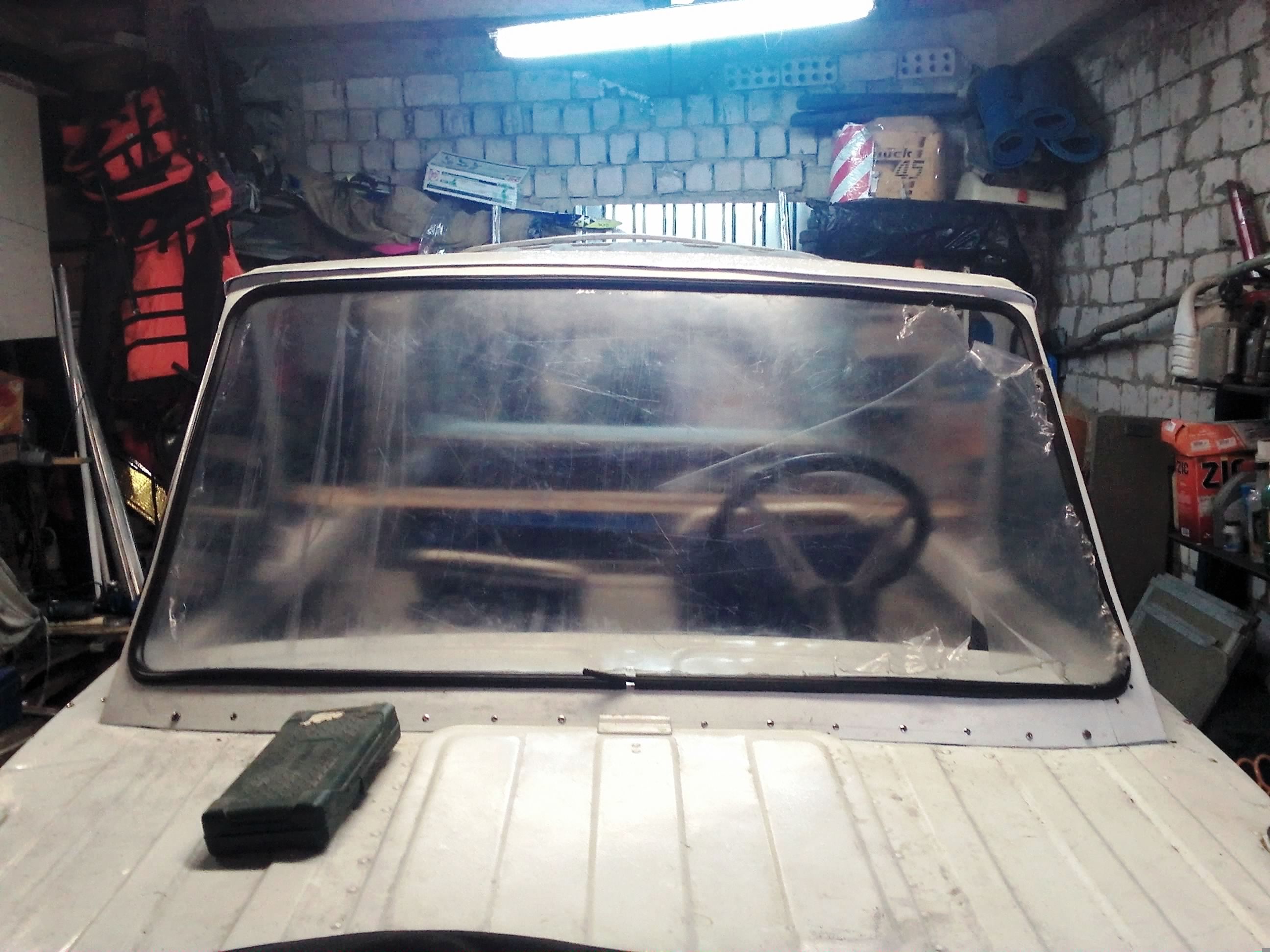

Всем привет. Вставил лобовое стекло:)
Рубку подварить нужно и можно будет уже ставить на постоянку
27 735
2 513
Скорее. Жду фото с воды.
