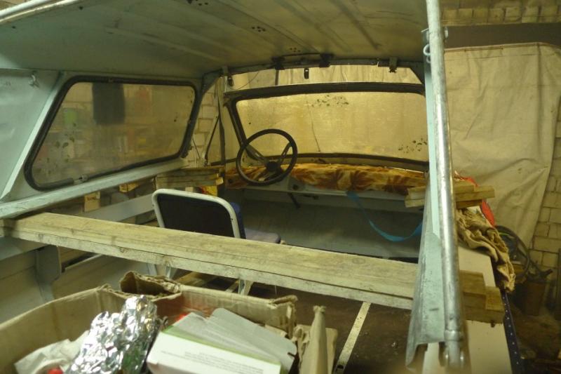

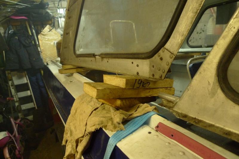

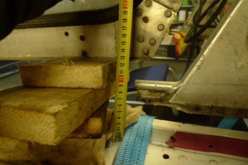

Примерил на лодку :)
Если не увеличивать высоту, то я влажу с притыком. У лобового стекла 0,9м по середине 1м и со стороны дуги 1,1м.
На дощечка приподнял на 100мм от полки борта и стало совсем хорошо, над головой зазор :D

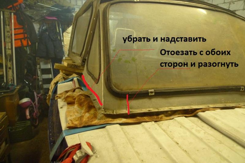

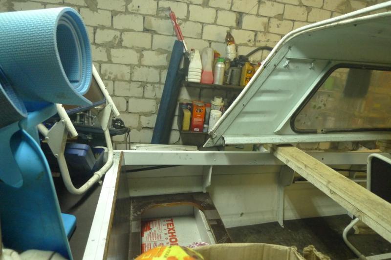

Мысли по поводу ширины. Рубка без проблем разогнется, с передней части сделать надрез в усилителях, а потом заварить или на клепать дополнительную пластину.
С рамкой немного сложнее. Хочу по сварочному шву вырезать полностью переднюю полку. Саму рамку разогнуть по такому же принципу. Новую панель сделать сразу выше на 80-100мм. Тут опять можно пойти разными путями, увеличить ширину лобовика или оставить таким же. Не знаю как будет смотреть широкая панель.
Саш, ненадо рамку резать, попробуй её раздвинуть сзади(надрезав рамку в верхних углах), подогнать под раздвинутую рубку и поднять на вставке от палубы равной высоте рубки.
ИМХО все расширения и увеличения высоты с разрезаниями и вставками лобовой рамки - только для более крупных лодок, типа Амура.

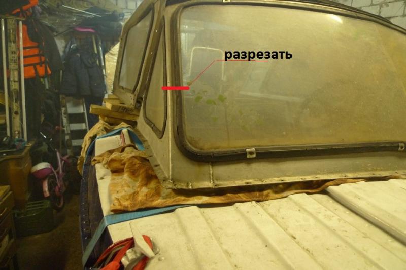

На лодке44 увидел еще один вариант установленной рамки на казанку. Высоту они увеличили таким способом: Разрезали вертикальную стойку и вставить кусок. Его можно в варить или на заклепки посадить, но боюсь что рамка станет хлипковатой...
Просто расширить с сзади не получается, придется резать переднюю полку.
