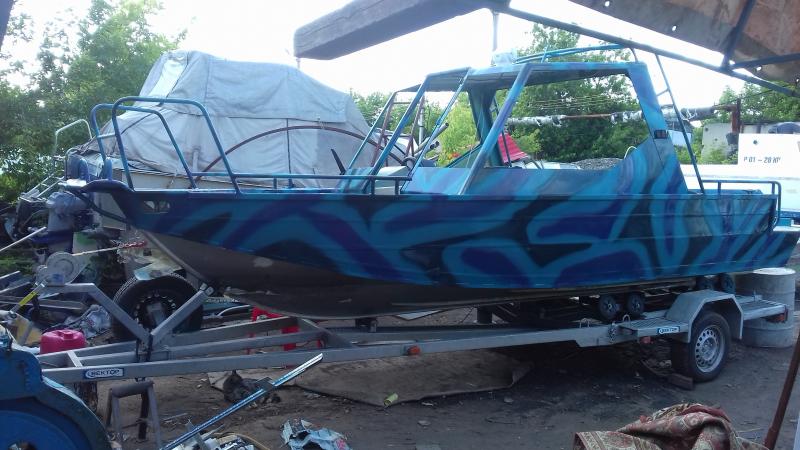

Ко мне едет рубка :geek: :) :) :)
И тут блин, вчерась звонок по объявлению местному. Мол есть полный комплект с направляющими и рамкой :crazy:
Думаю чего делать, брать еще одну? По деньгам не знаю, он думает.
А куда мене две рубки :hahaha:
Еще один факт выяснился, что при переделки ГИМС требует проектную документацию. Что нельзя так будет ездить.
Может кто сталкивался? Если просто чертеж то нет проблем, сделать и оформить.
P/S Лет пять на зад делал самодельную ПВХ лодку под мотор. Размер 340.
При оформлении в ГИМС предоставил чеки на материал и габаритный чертеж. Выдали судовой и тех осмотр на 5 лет.
Вся процедура заняла минут 30 с накачкой и осмотром лодки

Как вариант - ездить с рубкой (ГИМСуки не так часто на воде прикапываются к переделкам), а на техосмотр ее снимать (иначе штампик не поставят).

Согласен, если не так сложно узаконить почему бы и нет.

Знакомый оформлял через чертежи от руки. И заявление в гимс.

Отлично тогда.

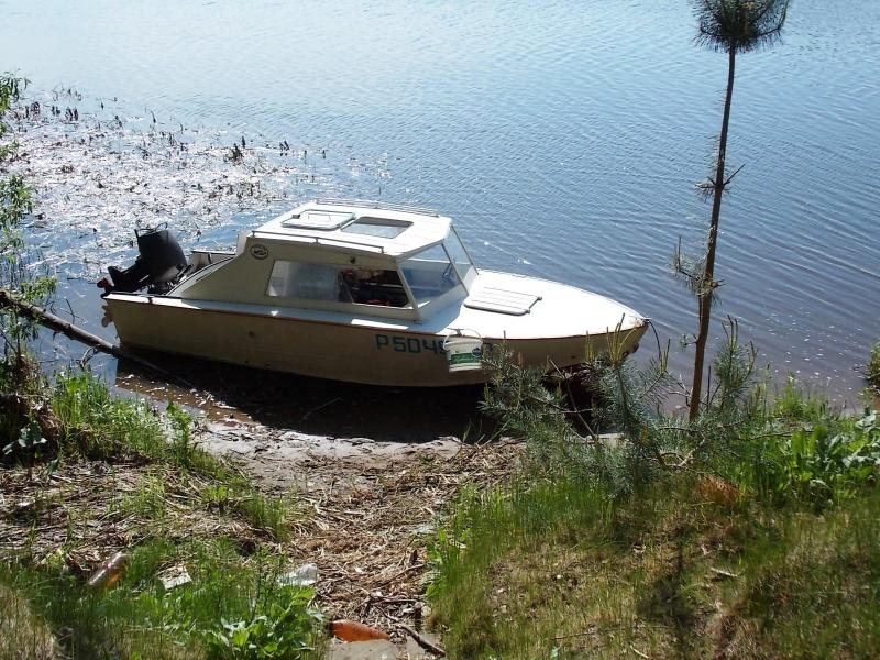

Для кого рубка - плюс, зависит от того, кто как ездит.
Кто с ночевкой, тем более на дальняк - те рубками довольны, так как в любую погоду можно ехать, а не отсиживаться в палатке. И ночевать в лодке без проблем. Особенно если осенью.
А кому пару часов погонять с девочками и пивасиком - тем конечно рубка не нужна.
А еще от климата многое зависит. В большинстве регионов нашей необъятной за весь сезон без рубки можно ездить не более месяца.
Кстати, как раз многие новые владельцы на нашей лодочной приобретают подержанные джаполодки с кубриками.

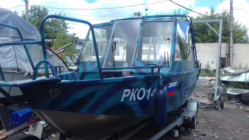

3 907
Oleg_samara сказал(а):
А какое отношение у общества по кабинникам , вот в думаю может установить что то подобное .
Олег, это выглядит достойно, но претендовать на полноценную рубку- вряд-ли сможет.

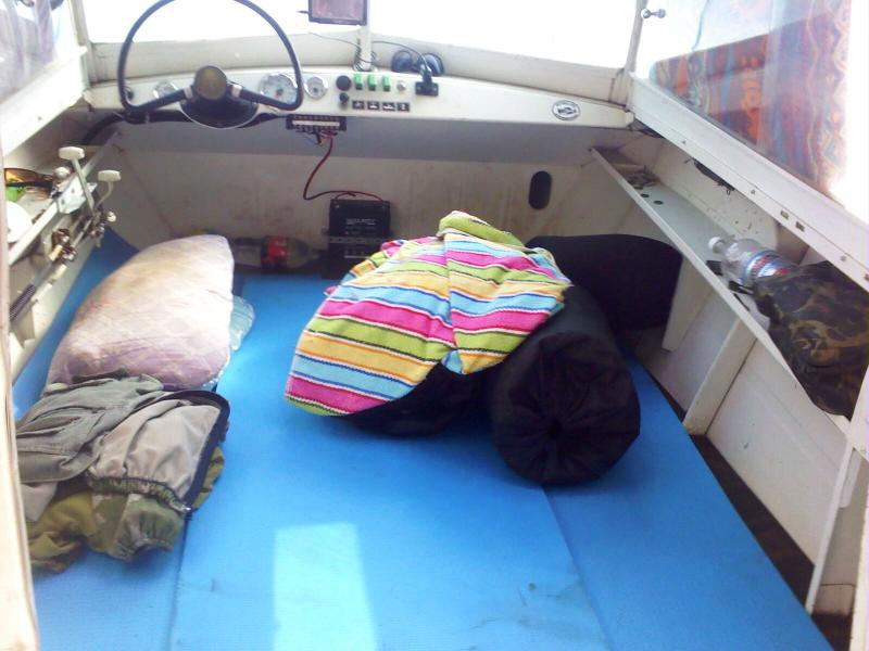

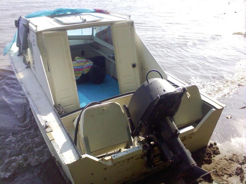

У меня стандартная рубка на Прогрессе- честно скажу низкая она и очень неудобная в моём то возрасте.
Но, тем не менее спать в лодке без проблем, а так же очень комфортно по шуму в дальних походах- то есть закрыл рубку и как будь то в легковушке едешь- тихо спокойно и разговариваешь не напрягая голос.
При всем этом, ни какой шумоизоляции в рубке нет- всё в родном заводском исполнении- то есть голый металл.

А вот осенью-когда на улице ночью 0 -3 и вода при этом ещё +10-12 градусов, спим в лодке, поскольку тепло воды передаётся от днища и бортов в рубку. При этом вполне хватает обычного спальника что на фото выше постом.
То есть спишь как дома без всякого подогрева, плюс ещё тепло от нас самих в рубке сохраняется.................

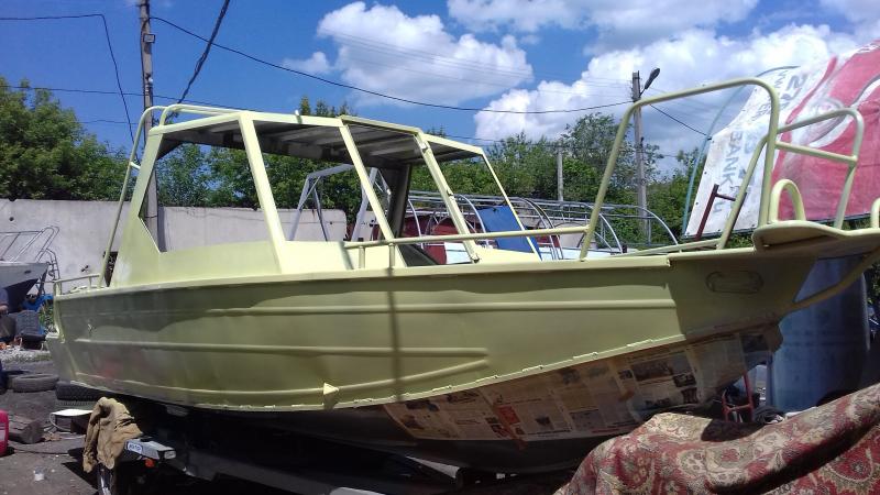

Кабина - это хорошо, но только если среди ГИМСук есть подвязки, иначе проблема с узакониванием. Во сколько $$$ это обойдется - можно узнать лишь в вашем отделении ГИМС

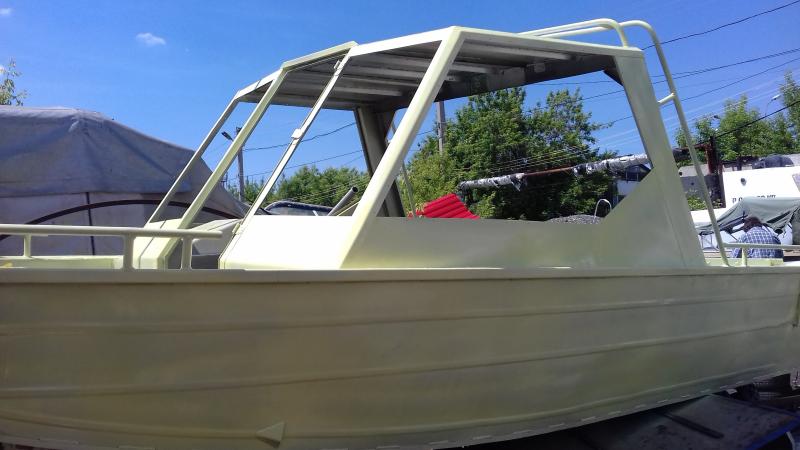

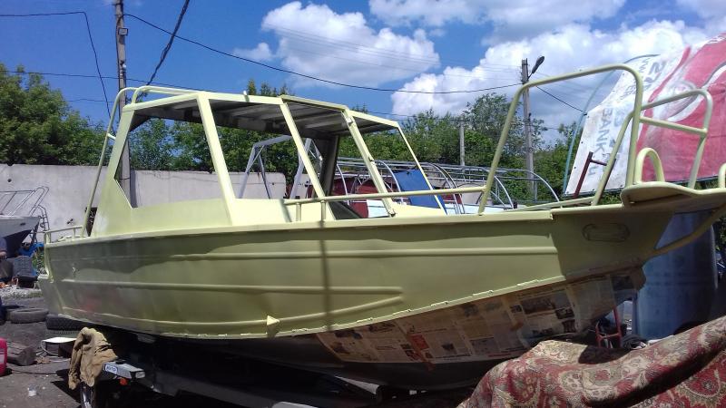

Это естественно с проходом ,и повыше , и с выносным плавучим транцем для большего внутреннего объема, ради комфорта все и затевается ,пропорционально уменьшить кабинку, технология уже отработана , вот и думаю ,что за основу взять, Казанку 5 М 1 или Прогресс 4 Л , и ту и этот все равно наверное оформлять придется .
Прошлым летом полное оформление переделки Взрослой Казанки обошлось в 15 тыс . , с нового года ввели новые требования - пока с ними не ознакомился , но все должно быть решаемо , законом не запрещены самостоятельные постройки, по этому ГИМС не в праве не узаконить , только необходимо выполнить все необходимые требования .

Сдвижную съёмную рубку типо как на сарепте можно ставить не внося изменения в судовой. Так мне сказал один из инспекторов гимс г. Саратова.
