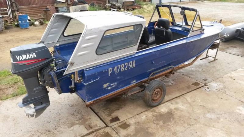

Красивее будет с сарептовской будкой.
Расширить ток придется, сара 120, а коза 128 см.

:) Как то будет нелепо смотреться.Мне так кажется. Не лучше ли ,раз уж хотелка такая,что то такое замутить!?
Такой вариант не нравится, как соргофак :jokingly:

Расширить не проблема, можно взять две крыши))) даже чуть удлинить

Улинять смысла нет. Расширить проще листом люминия по центру крыши.
Проговская выше и обитаемее, но Сарептовская из-за сдвижной возможности - много удобнее :good:

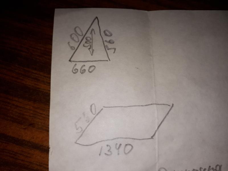

Андрей, если не сложно высоту, ширину и длину.

Размеры могу завтра снять с сары.
Нуно?

Да, нужно, буду очень признателен :good: . Хочу до конца определиться, что колхозить :D с прога или с сарепты.

27 205
2 204
Получится. Рекомендую сдвижную с сары.
Не нужна она в одного легко снимается и остаётся на берегу. А ты рыбачишь в двоем и радуешься. А вот поздней осенью она нужна. Удобнее тента. Только по высоте лучше сделать по выше. Будет на много удобнее.

27 205
2 204
Размер снял, позже выложу как домой приеду.

27 205
2 204
Ширина по центру направляющих 1230.

Все понял спасибо, наверное точно придется чуть увеличть высоту.
Хотя уже подумываю, взять лист АМГ 2мм и согнуть рубку и рамку. Сань, у нее лобовое слегка выгнута?
27 205
2 204
Да, немного выгнуто. Как на ВАЗ 2101 примерно, даже чуть меньше.

Вариант реализации + поднятая по высоте.
27 205
2 204
К2м и сара по ширине одинаковые. На сару, обь, обь м встают идеально и практически без переделок.
