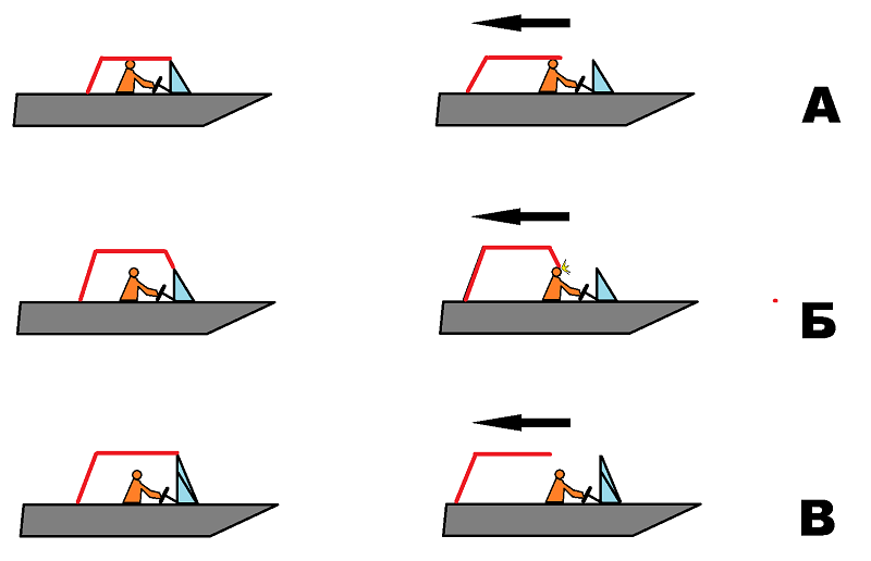

denlazar сказал(а):
Идея сдвижной рубки классная!
Вот только на сарептовской рубке сложно реализовать, чтобы переднее стекло было с калиткой.
И высота рубки определяется высотой стекла - а это мало (если делать выше - получится "бортик" спереди, который при сдвижке рубки будет создавать неудобство находящимся в кокпите людям). Соответственно, увеличивая высоту сдвижной рубки - придется и стекло делать выше, чтобы этого "бортика" не было. Тогда не подойдут и заводские рамки - все колхозить самостиоятельно.
На схеме показал возможные проблемы компановки лодки сдвижной рубкой "Сарепты".
А - Заводская рубка оригинальной высоты, без изменений. Высота недостаточна для комфортного нахождения в лодке.
Б - Рубка сделана выше, но высота стекла оставлены прежней. Тогда придется делать бортик спереди, который будет мешать пассажирам при сдвижке рубки.
В - Рубка сделана выше, но и высоту стекла пришлось тоже делать выше (чтобы подогнать под рубку).
ПМСМ, идеальная рубка - как на "Серебрянке-3". Сквозной доступ (как с носа, так и из кокпита) весьма удобен

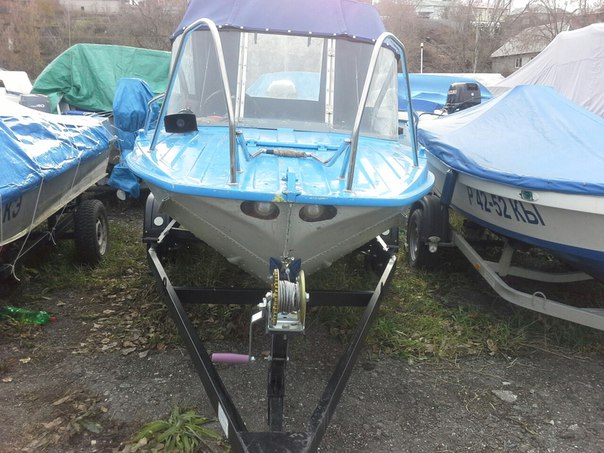

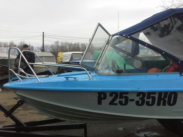

Последняя фото, что выкладывал как раз с калиткой. Только мне калитка не нужна.
Расширить рамку то же не проблема.
Сейчас прорисовываю вариант самостоятельного изготовления из листа АМГ, рамки и рубки.
Из фото не ясно, как решена проблема герметичности соединения стекла и рубки в случае комплектации калиткой.
Расширить не проблема, проблема увеличить высоту (см. рисунок выше). Тут или оставлять как есть - вариант А (но это неудобно), или стекло тоже делать выше придется - вариант В (но тогда как-то самому решать проблемы герметичности соединения, ибо стекло уже не заводское)
Дак и высоту увеличить не проблема. Я сразу думал делать вариант В.
Стекло лобовое так и так новое делать, тут еще можно подумать о триплексе. На сегодняшний день цена оргстекла или поликарбоната высокая, вполне может быть сопоставимо с триплексом.
Я думаю в любом случае придется менять родную резинку, она явно задубела. От буханки в самый раз :)

Тугарин сказал(а):
Имхо, калитка нах не нужна в стекле.
Это очень субъективно.
А практика показывает, что большинство людей таки меняют родные стекла на стекла с калиткой. Потому что для тех, кто высаживается постоянно на необорудованный берег (а не на причал), калитка - реально "маст хэв". К тому же, вылезти на нос, когда лодка на воде, без калитки довольно неудобно и даже опасно
Тугарин сказал(а):
Вариант номер 2 самый по мне удобный. Крыша нужна мне ранней весной и поздней осенью. С мая по октя брь крыша будет жить на берегу.
С вариантом номер 2 кто-то из пассажиров будет периодически получать бортиком рубки в лоб (на рисунке показано).

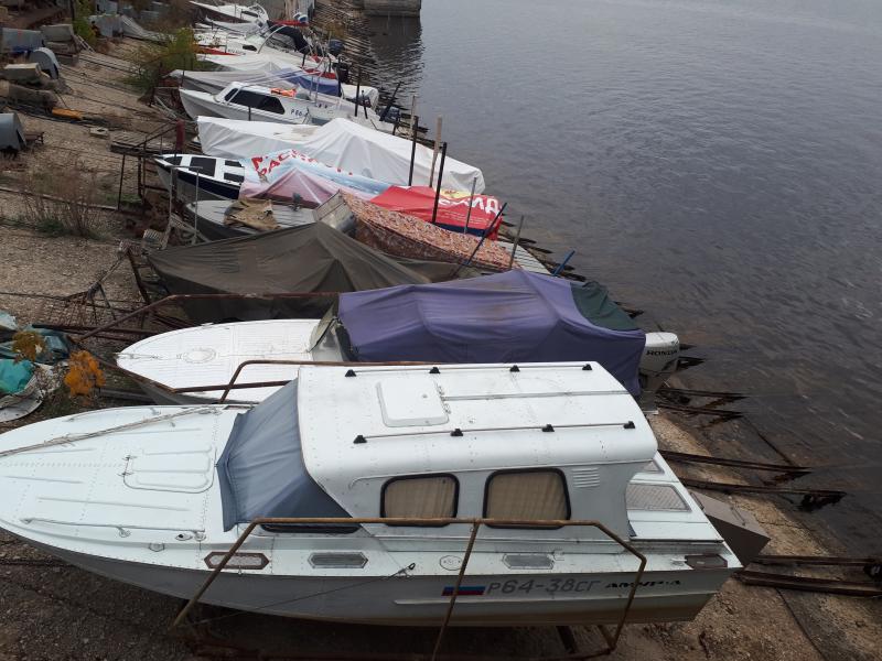

Лет 25-30 ходит у нас Амур д с самодельной сдвижной каютой.
На нём(или на похожем, издали не сказать) капитан в Энгельс на работу/с работы мотается всю навигацию, часто вижу(как с работы возвращается) когда на ТРУД к мужикам заезжаю :D ...
27 195
2 203
Он на оптимисте стоит всю жизнь.
Понятно, скорее всего его и вижу...
