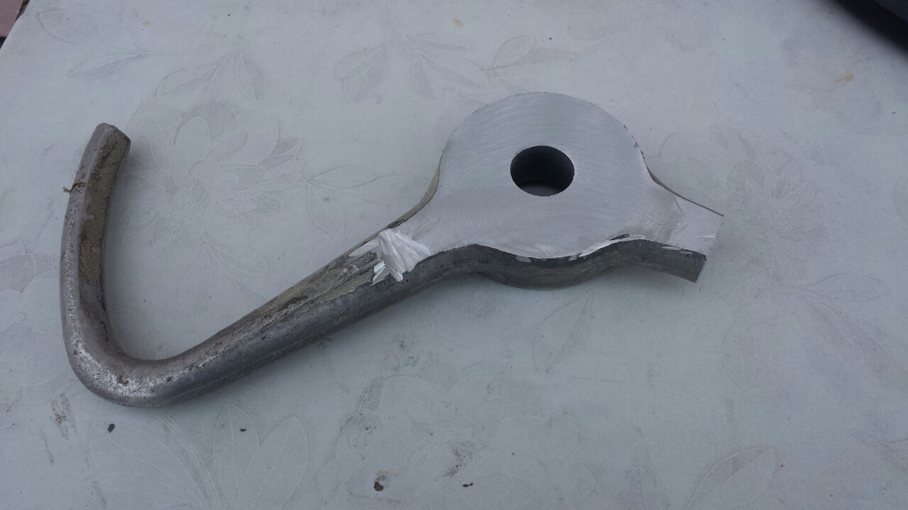

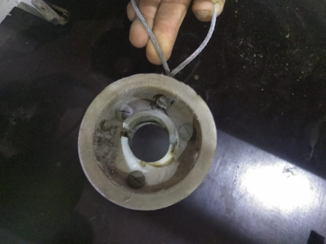

Ну вот и прошло 2 года.... Толпа детского народу ждет меня и лодку с ватрушкой на другом берегу залива, а лодка сказала... не поеду...

и чего теперь ? Люминь ?

В алколабаз и с закупленным там продуктом к токарю, не забыть в суматохе образец. :cool:
К любому, самому рукожопому аргонщику в гаражах...... Там делов на пять минут, в лабаз дольше бегать будешь.

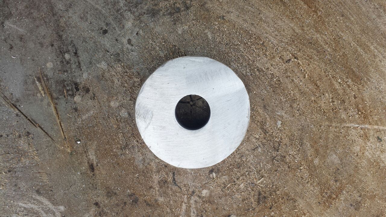

а причем тут аргон ? Барабан у меня из пластика был...
Вроде договорился, из капролона сделают
По фото подумал, что люминь, как на обычной Обяхе.
На Крыме тоже пластик.

Капролон хороший материал для своих условий, но очень сомнительно что его не провернёт\ подрежет со временем, в том же месте где выломало на родном шкиве, разве что шкив вытачивать цельным, Люминька будет покрепче на скручивание.
Из текстолита хорошо получится. Если такого толстого нету, можно 6 миллимитровыми набрать толщину, на бокситку и болтами стянуть,болты там и оставить потом.

Токаря советуют сделать из металла, из кругляка... нафиг мол тебе люминь. Ща вырежем по образцу. место под трос полирнем в зеркало и пользуй...
Кто что думает, если не люминь... по идее надежнее же ?
Полируй, не полируй... на воде ржаветь будет.
Люминь рулит.

Да и красить не обязательно, а лучше смазать и тросику хорошо и ржаветь не будет.
Считаю не плохой вариант!
Да и всяко дешевле...
Нормально получится, наружную часть шкива, щёки и пр. покрасить чем то типа хамерайта, а внутреннюю часть шкива, где будет трос, смазать густой смазкой, типа литол\солидол, шрус, чтобы не ржавел металл от конденсата и не капала смазка на жаре.

поздно, заказал люминь ))

один барабан дороже лодки выйдет )

Зато на века !
