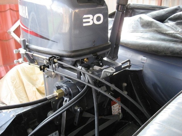

вот такой если гомырить, троса же тереться будут

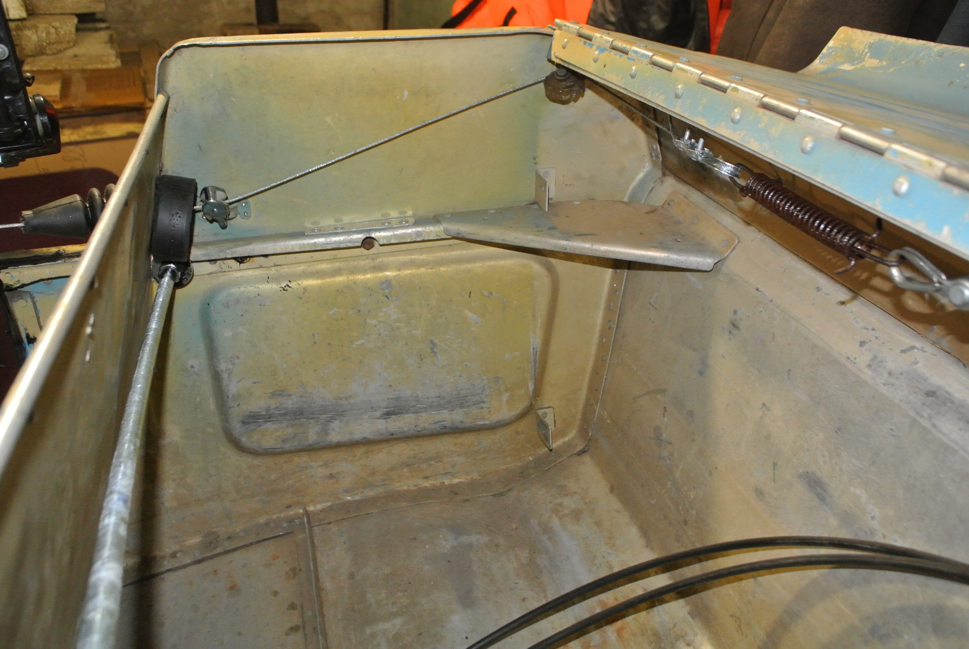

Такого нет конечно... ну те я правильно понимаю... делаю примерно такой треугольник носом вниз и вместо моей пластины ?
Просто сделай по месту, чтобы ничего тросам не мешало .

Уголок нужен для того , что бы правильно встал трос , а какой именно уголок , смотри по месту .
Давай я тебе принцип объясню .....

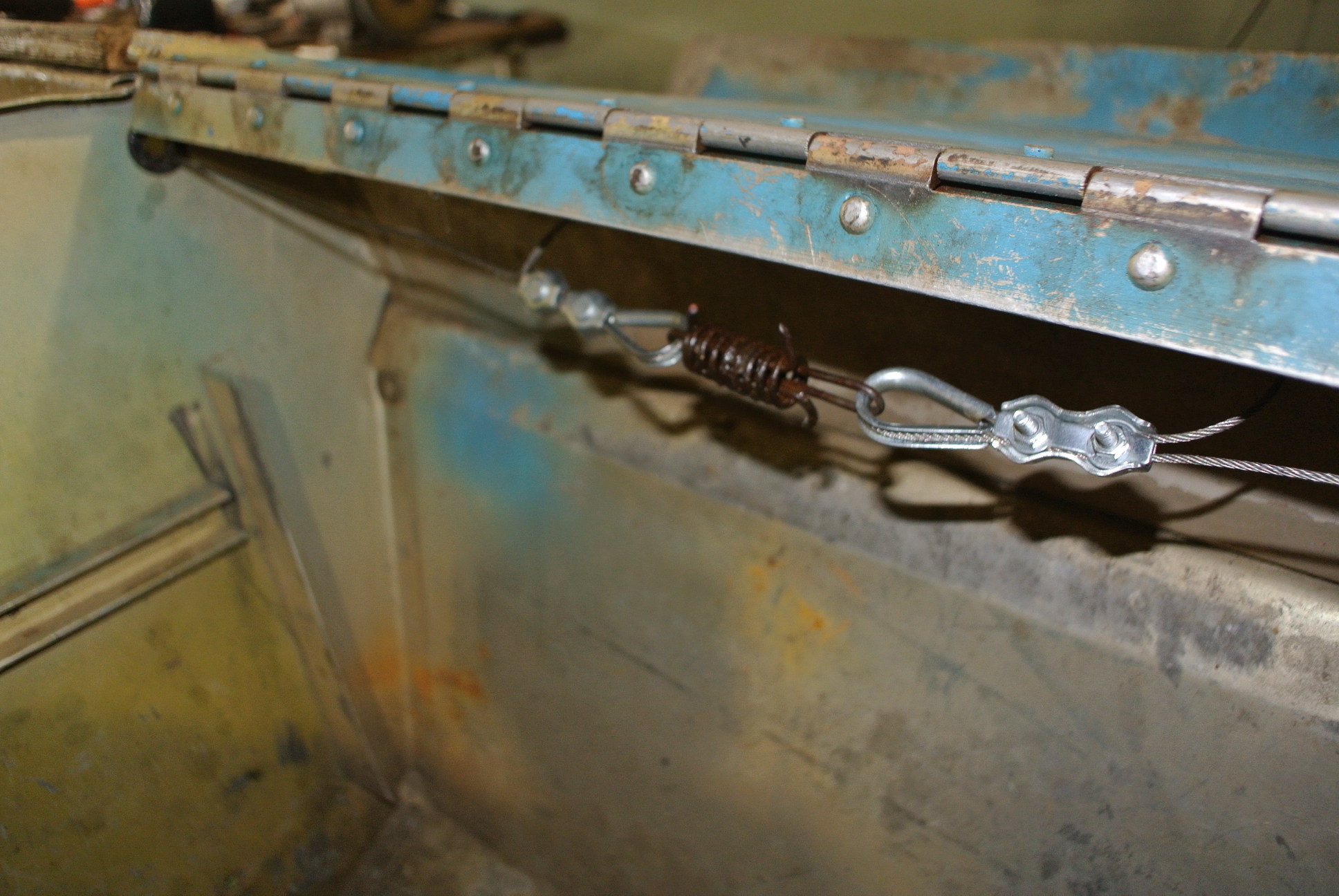

При поднятии мотора , точка крепления тросов пойдёт вниз , соответственно и трос потянет вниз . Сквозь рецес трос проходит через окошко , что бы трос не тёрся о низ окошка , нужно поднять точку крепления тросов к мотору выше - для этого и ставят уголок .
Пружины нужны лишь для того , что бы при поднимании мотора , пружины сжимаясь увеличивали длину тросов . Иначе длинны троса не хватит , что бы мотор откинуть на верхнюю застёжку .
Что бы было всё понятно , подними мотор на верхнюю застёжку и подними трос так , что бы он был внизу окошка , но не касался рецеса . Станет видно на сколько нужно поднять точку крепления тросов - вот такой уголок и ставь ..
Когда сделано всё правильно , трос не будет касаться рецеса вообще , ни при поднятом моторе , ни при опущенном при полной перекладке руля .
Талрепы не ставь , они не нужны . Трос не нужно натягивать !!!!!!, он должен висеть свободно , без натяга!!!!!!! . Силы , чуть сжатых пружин , достаточно , " за глаза ".
Руль не имеет шлицов , там конус ( у меня так было ) , он скорее всего закис . Я снимал каким то съёмником от авто ( не помню уже каким ) .

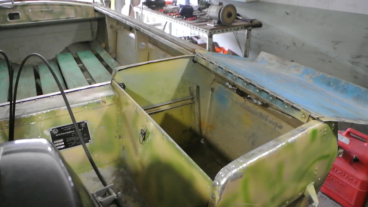

а скажите еще товарищи добрые, как мне люк открыть на морде.... шишка в бардачке не дергается. болтается как сопля

Руль сидит на конусе. открутить болт и выбить руль. А пружинки можно поставить по бокам бортов. я их установил в задних рундуках, по центру. как раз хватает хода туда и обратно.
