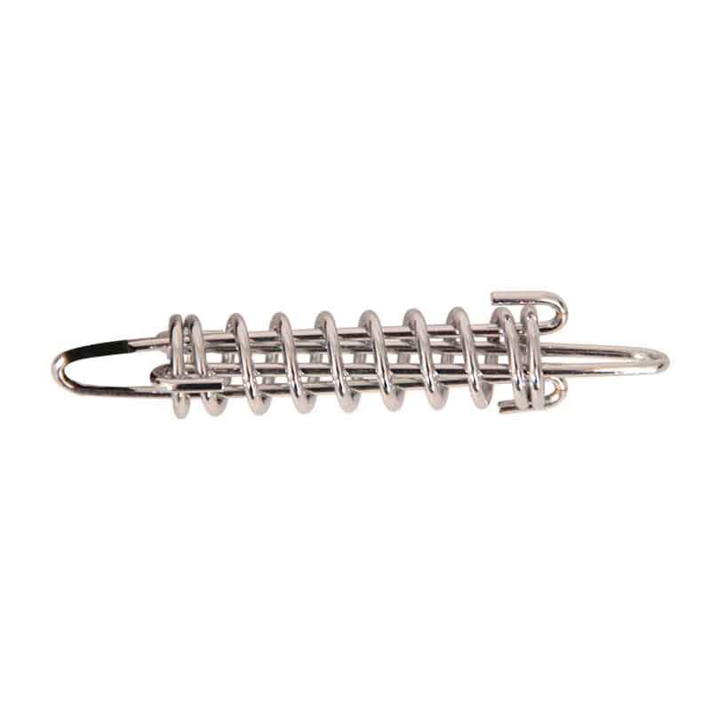

Талрепы не ставь , они не нужны !!!!!! Трос тянуть не надо , за глаза хватает демпферных пружин , (от собачьего поводка подходят один в один ).

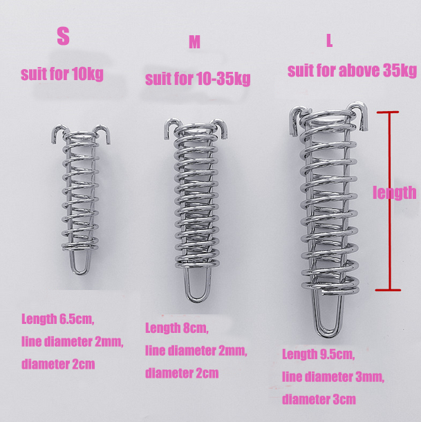

блин, вы где такие пружины берете
В зоолабазах или на "птичьем рынке" - "Амортизатор для поводков крупных собак" :good:

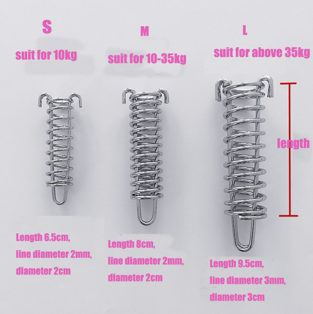

спасибо...а они все одинаковые ? по усилию как понять ?
