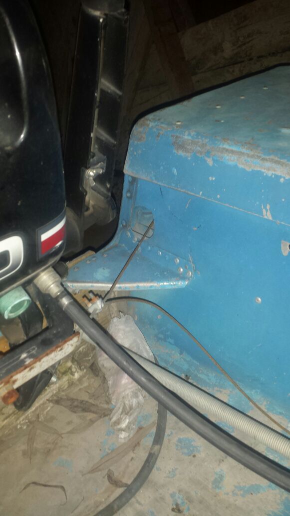

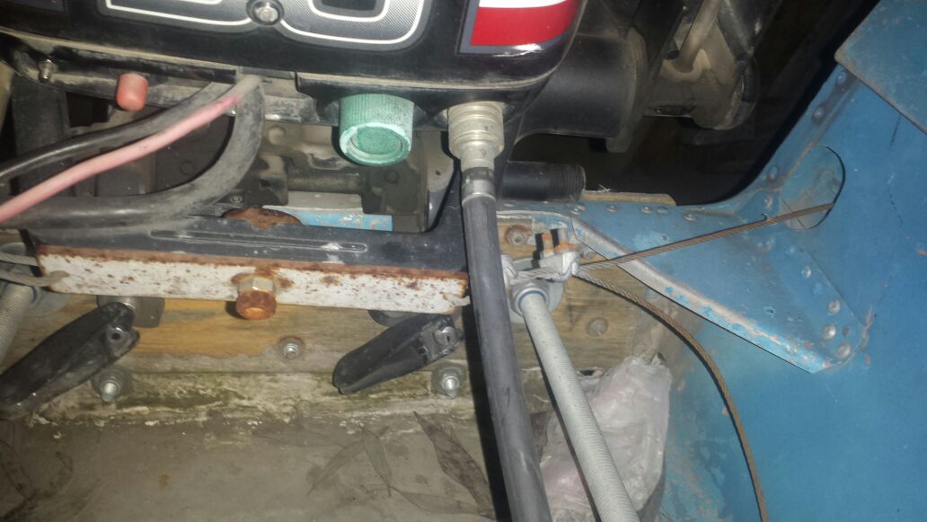

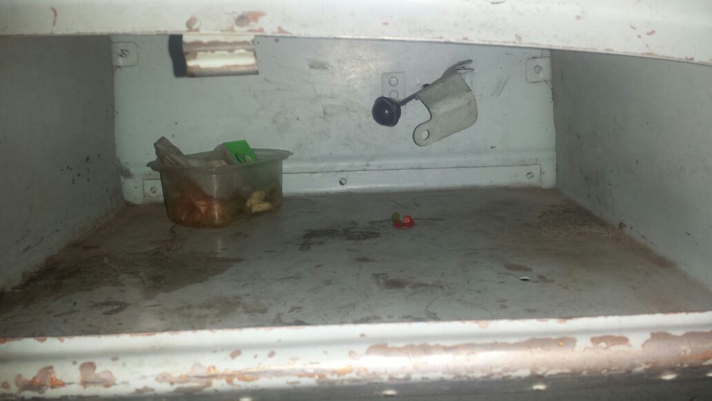

Добрался до лодки... засвербило....
Появилось опят куча вопросов....

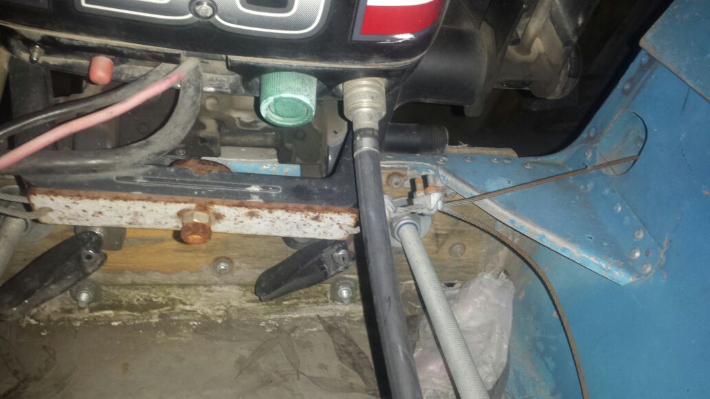

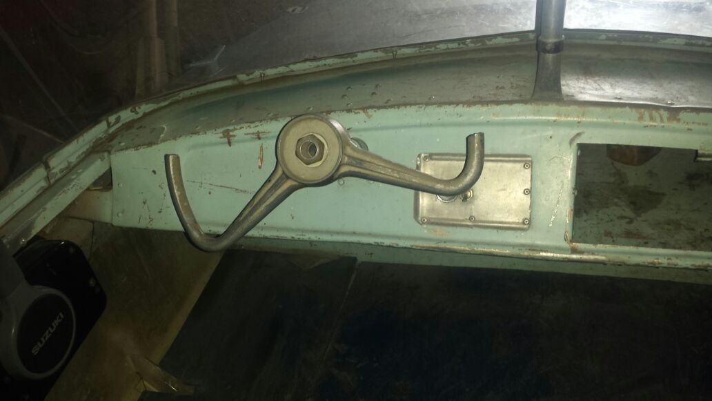

1. Как открыть гребаный лючок на морде, на обь 3, если подергушка не работает ((
2. Посмотрел будущее место установки этих пружин для мотора, а места-то мало (((
как быть ?

Вить, не забудь, что при установке этих демпферов, пружины должны быть как минимум на 1/3 сжаты:yes:
вот и как их сжимать если их родного размера много... переделывать крепеж ?

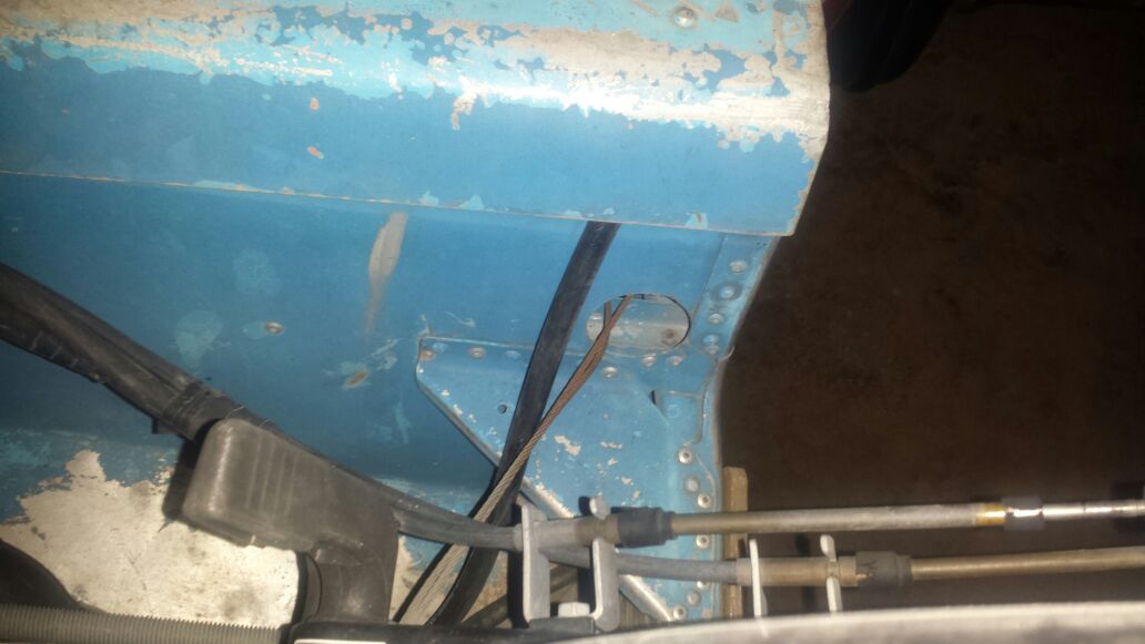

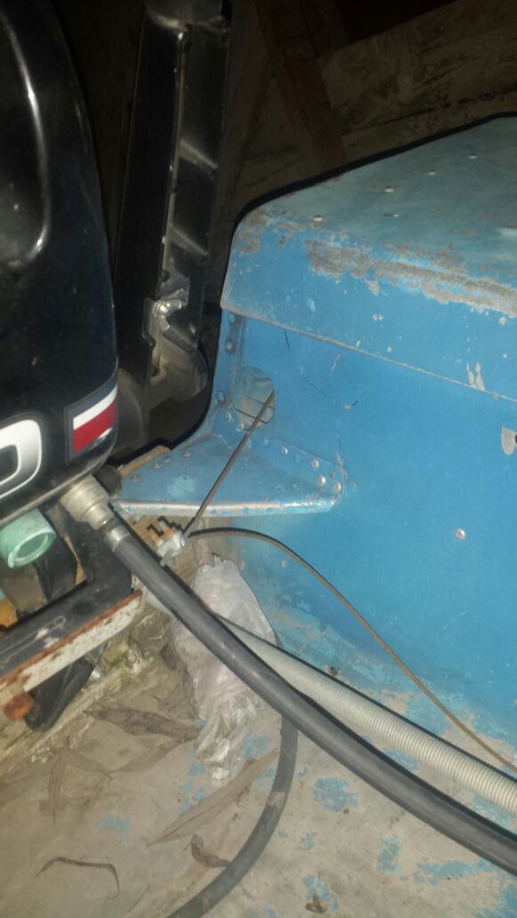

как быть ?

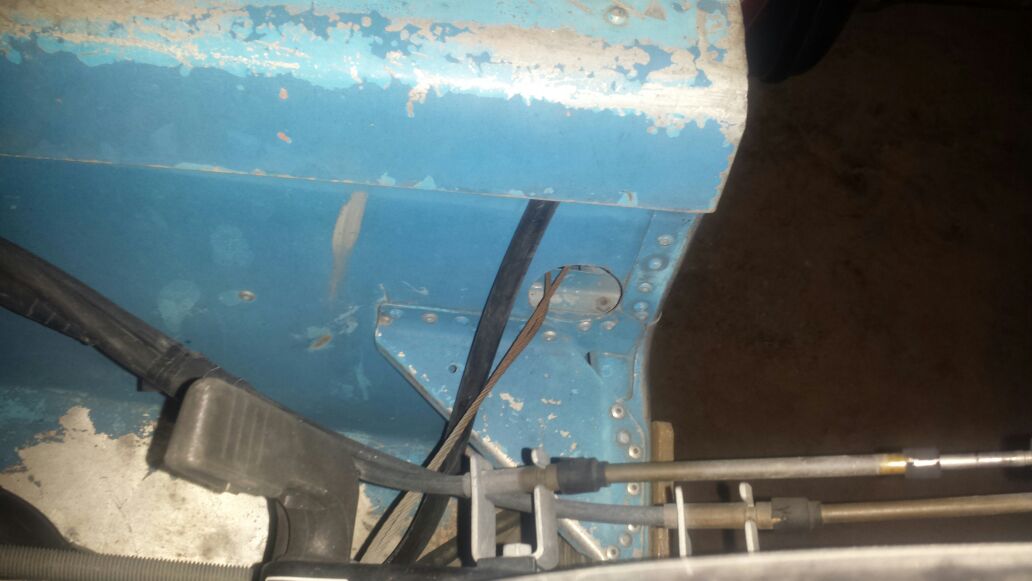

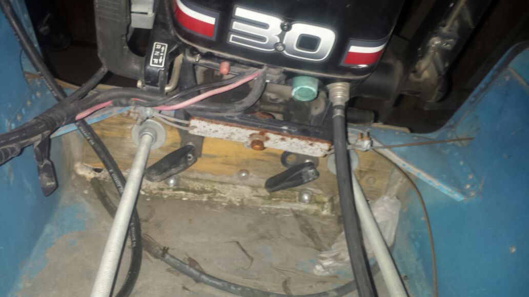

Неправильно делаешь .
Выброси пластину. Очень низко ты определил точку крепления рулёвки .
Посмотри на трос в окошке рецеса , трос уже в самом низу окошка , а ты ещё мотор не поднимал . А ещё трос ляжет на косынку и со временем её изуродует и порежет при поднятом моторе . И ваще зачем такая длинная полоса ? Прикрути кусочек уголка 5 см и цепляй за него пружины . Трос поднимай выше топливного шланга (сужу по фото не зная насколько оно информативное ) , пока трос не окажется в середине окошка рецеса .
Сжимаются пружины легко , за трос пассатижами потянешь , пружина и сожмётся .
911
как быть ?
Пружины можно разместить и "вдоль бортов" на обоих сторонах, с учетом того, чтобы при работе они не задевали набор корпуса;)
Андрей тебе правильно описАл процесс "сжимания":yes:
...делал все старый хозя, я еще пока только облизываюсь...
полоса длинна я полагаю для большей жосткости+крепости крепления...
Мотор поднят частично...
еще пару фоток...
про уголок нифига не понял... можно подробнее или может фото ?

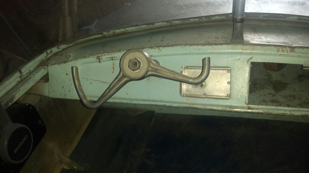

а и еще... как эти остатки от руля штурвала, блин, снимаются.... гайку скинул а он не снимается ....
