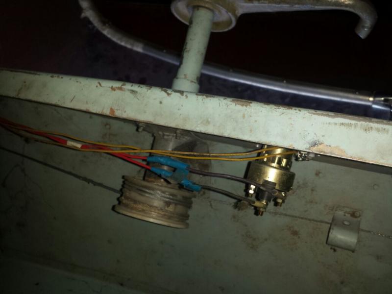

Подскажите где купить можно или на что заменить барабан для троса на штурвале ?
Купил обяшку, а у нее старое тросовое управление, на редуктор с тросами пока не готов раскошелиться.
А вот барабан походу сдохший...

Что с барабаном?

ага вон та фигня куда трос наматывается.... убитый

А как именно убитый?Фланцы поломаны,или?

основной критерий, не нравится он мне )

выточить у токаря барабан с 2 мя шкивами...........

Думается с люминя быстро сточится, не ?
А еще, вопрос ....
...принципиальная разница между однотросовым или 2 тросовымй управлением.... есть разница ?

Покажи фотку , что не нравится ?
Там лечится всё , буквально всё .
