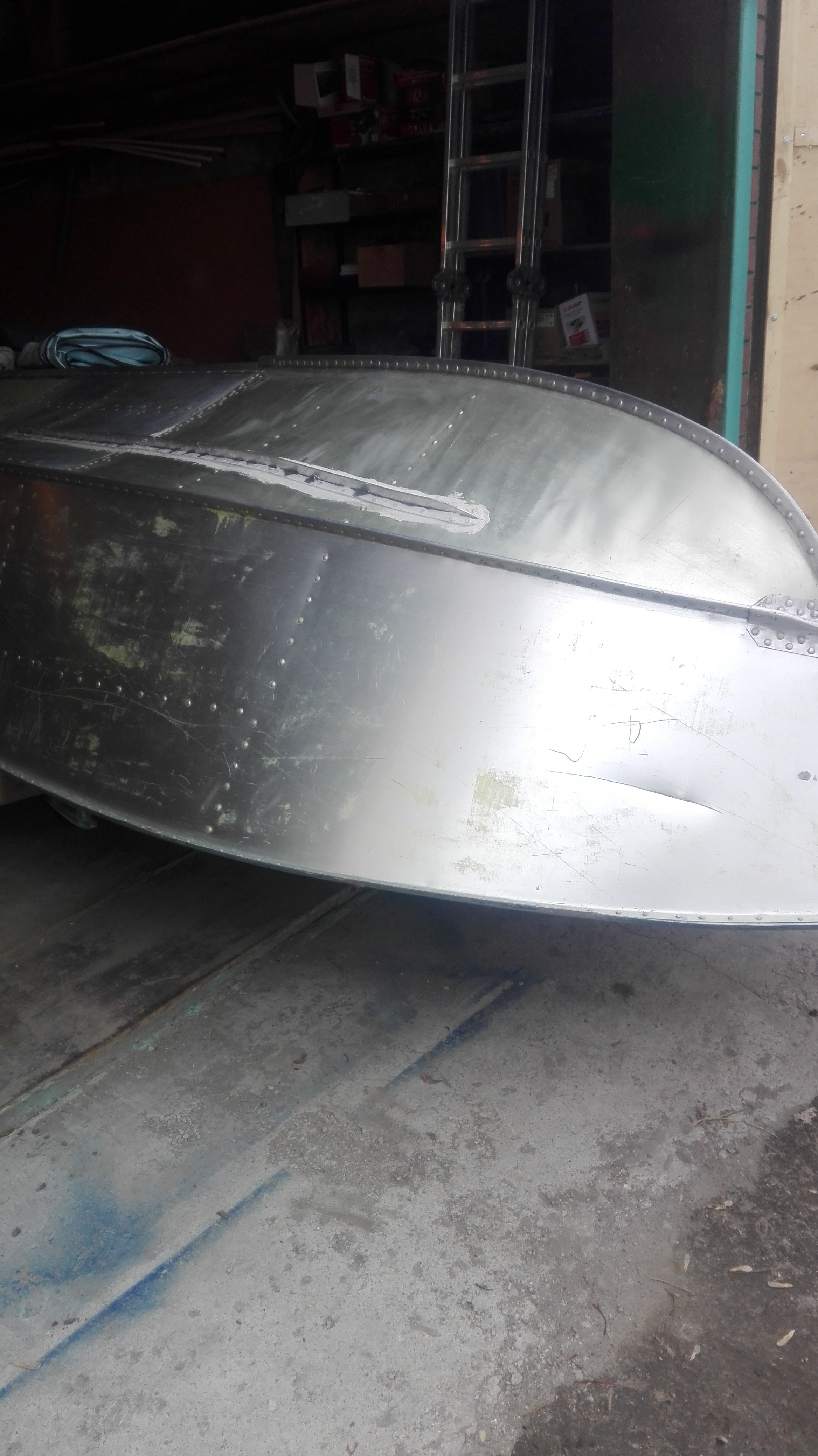

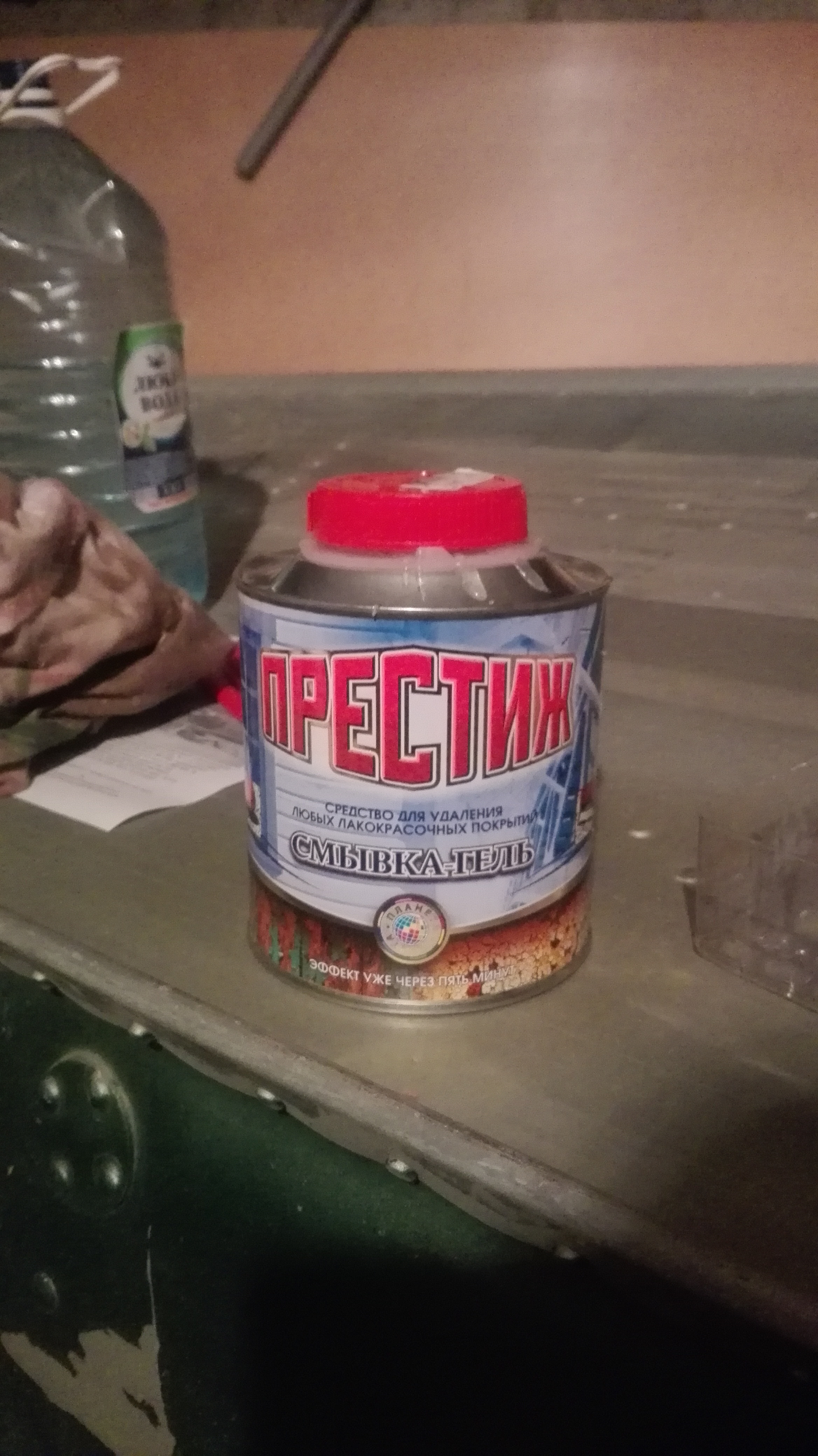

Всем добрый день! Подскажите сколько банок смывки ушло на лодку, собираюсь перекрашивать свой прогресс 2.
Сегодня уже наверно полностью добью лодку, На всю лодку ушло 5 банок по 0,8 литра, закончу, сделаю фото.

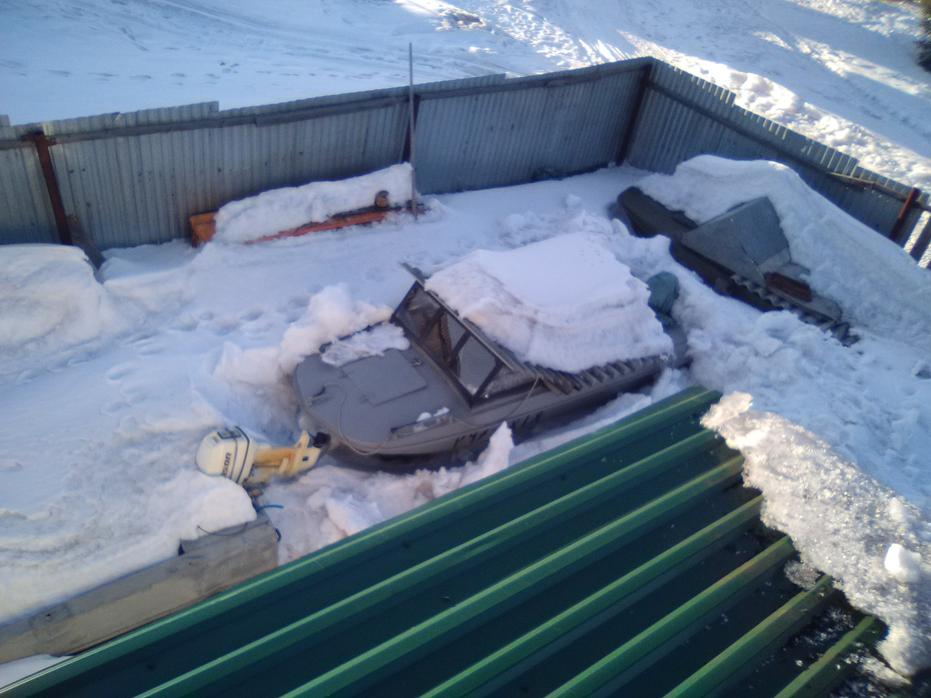

На майские поеду на дачу, посмотрю что твориться на Колдах, пару недель назад лёд ещё стоял.

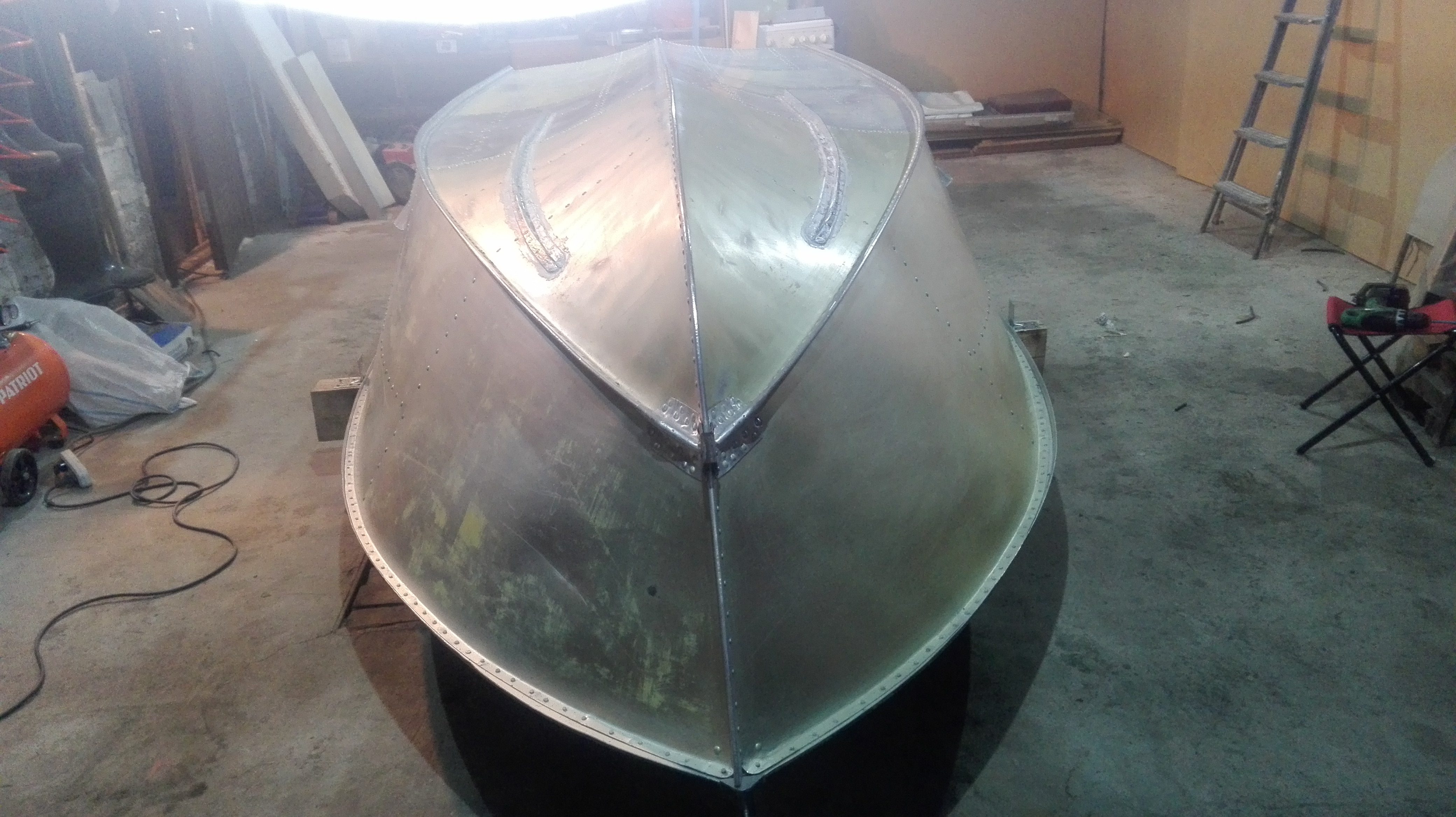

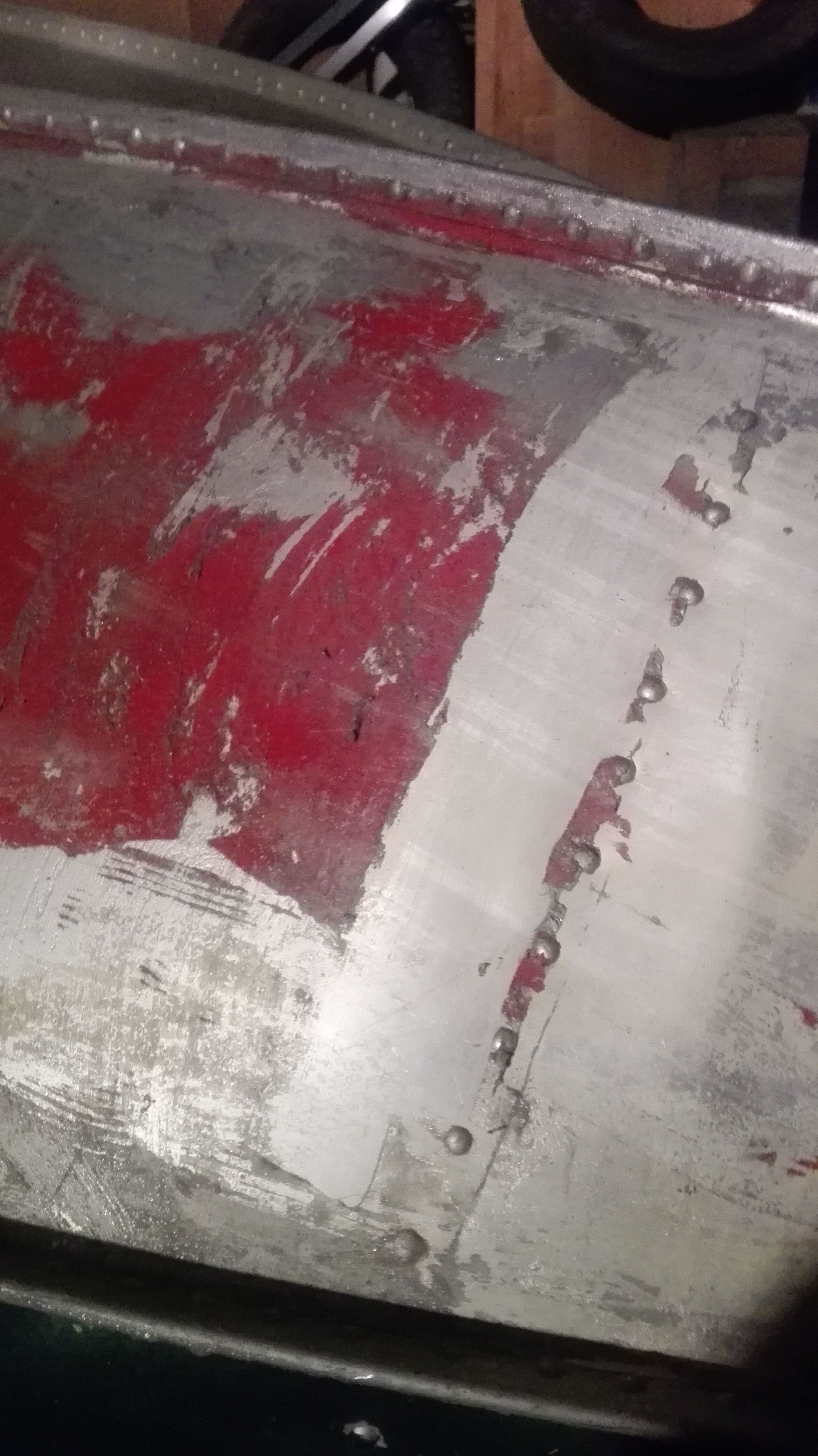

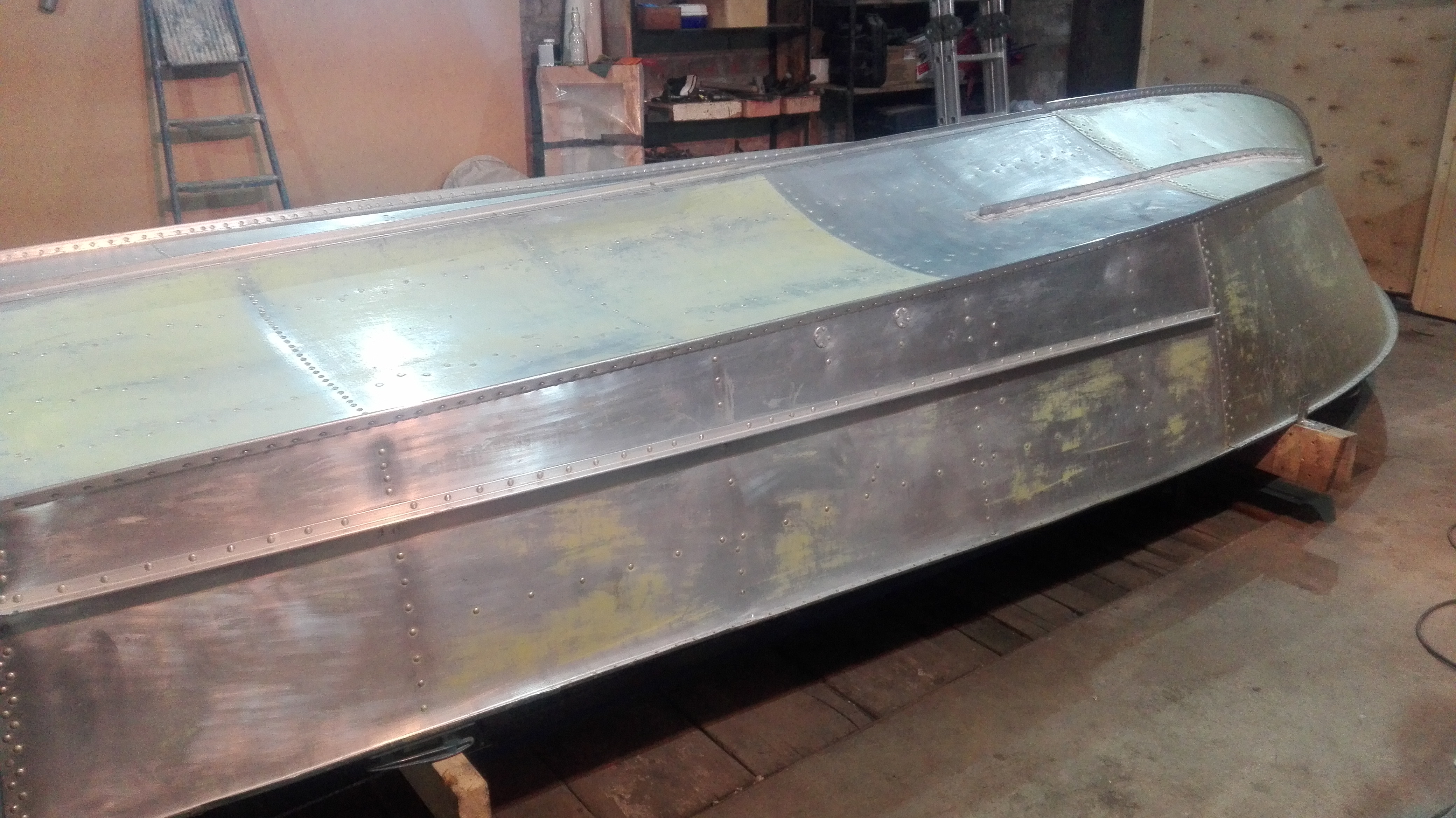

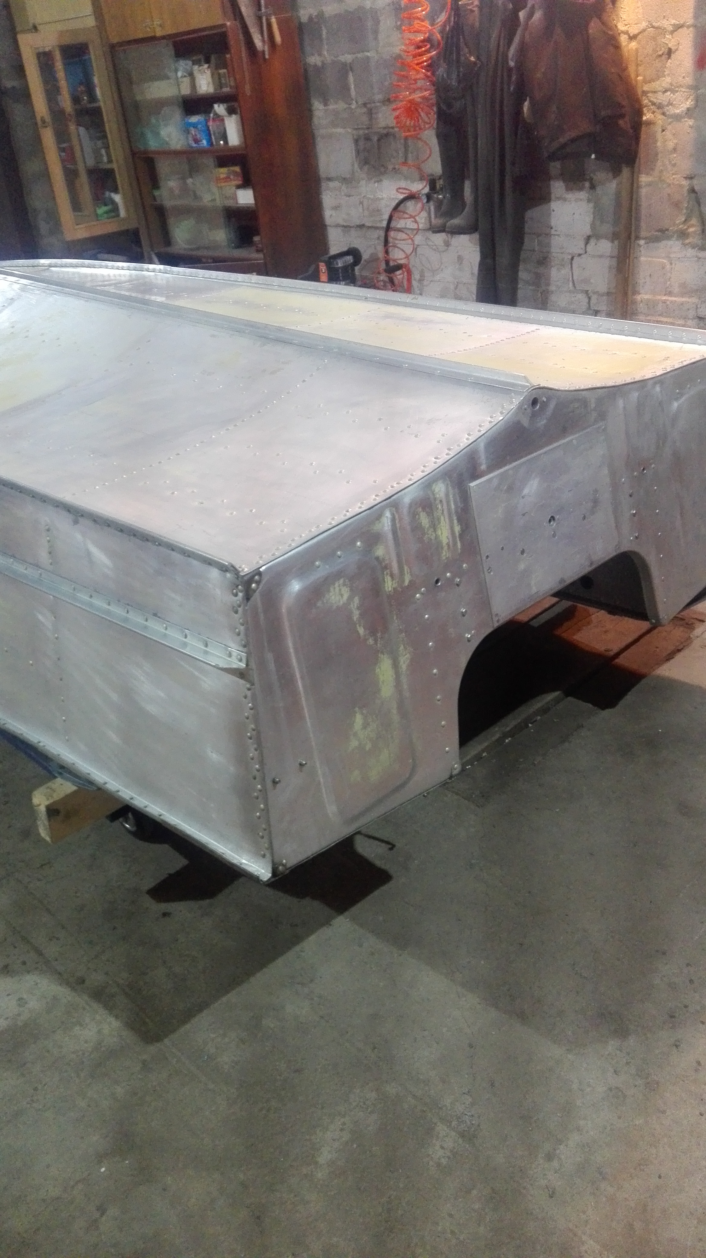

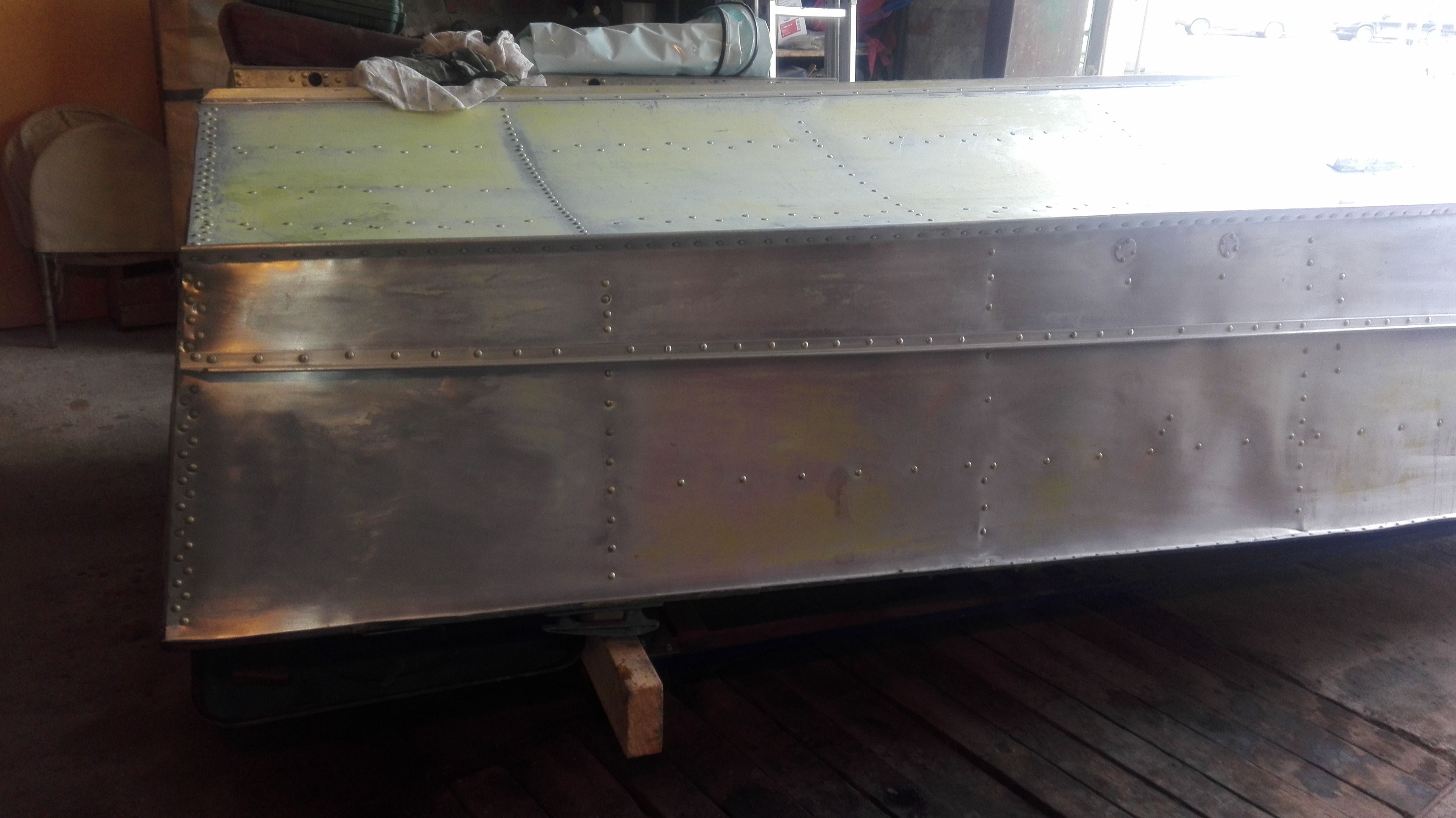

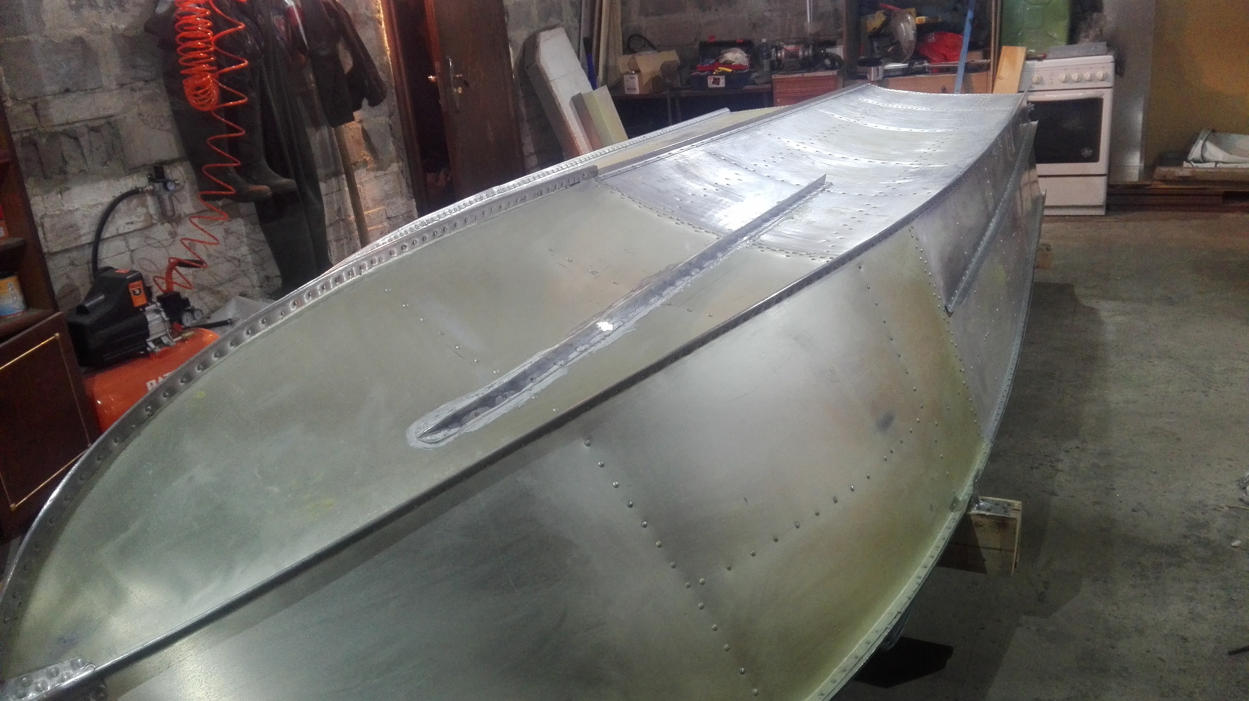

Доброго времени суток. Небольшой отчет о проделанной работе за последний месяц. Так как времени в обрез (лодка, дача, огород, работа) к компьютеру подхожу редко, вернее не в силах до него добраться, так что все в одну кучу.
В общем лодку чистил от старой краски смывкой, рука не поднялась чистить щетками, долго нудно, где то по два, три раза. получился вот такой результат.

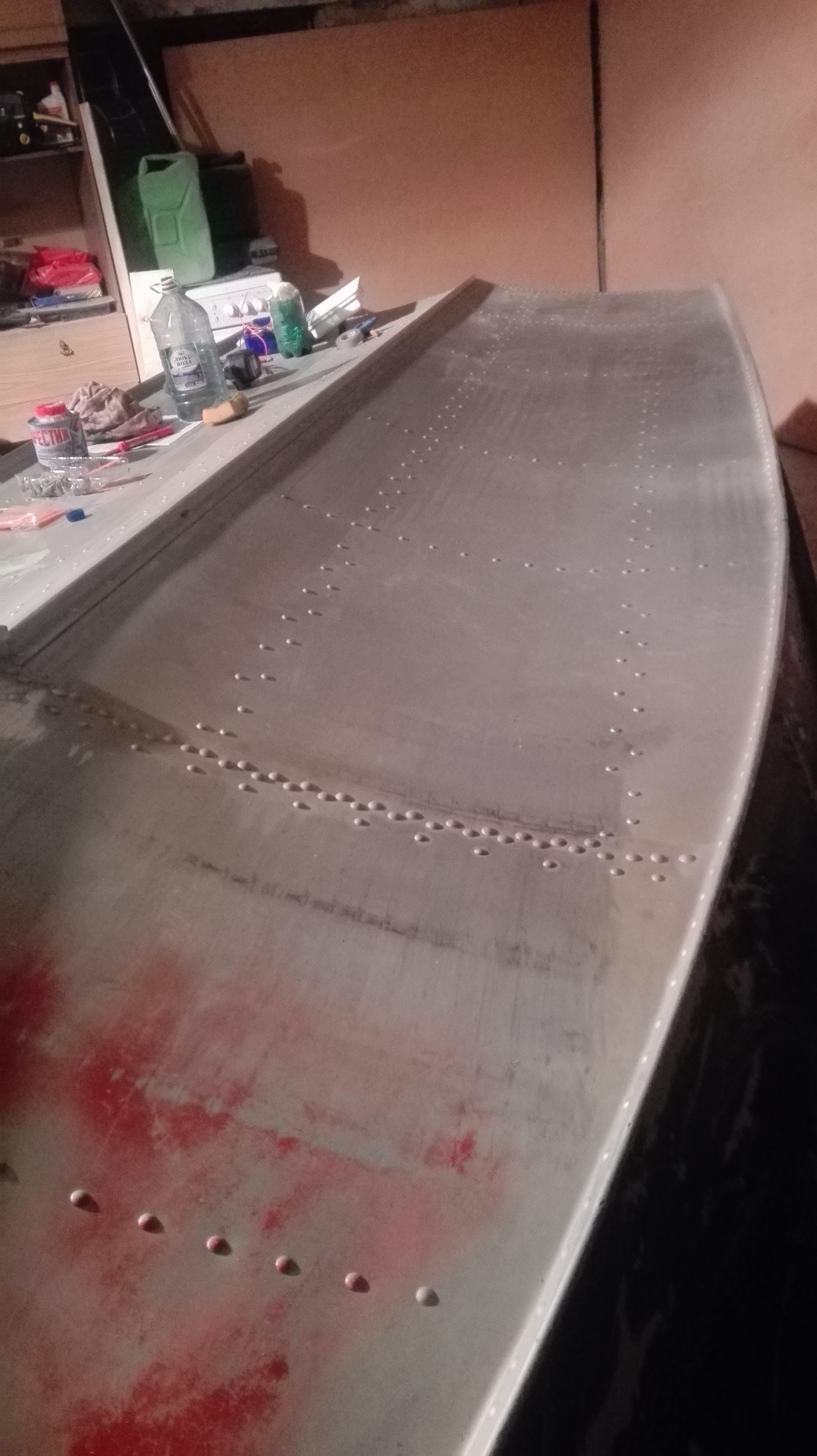

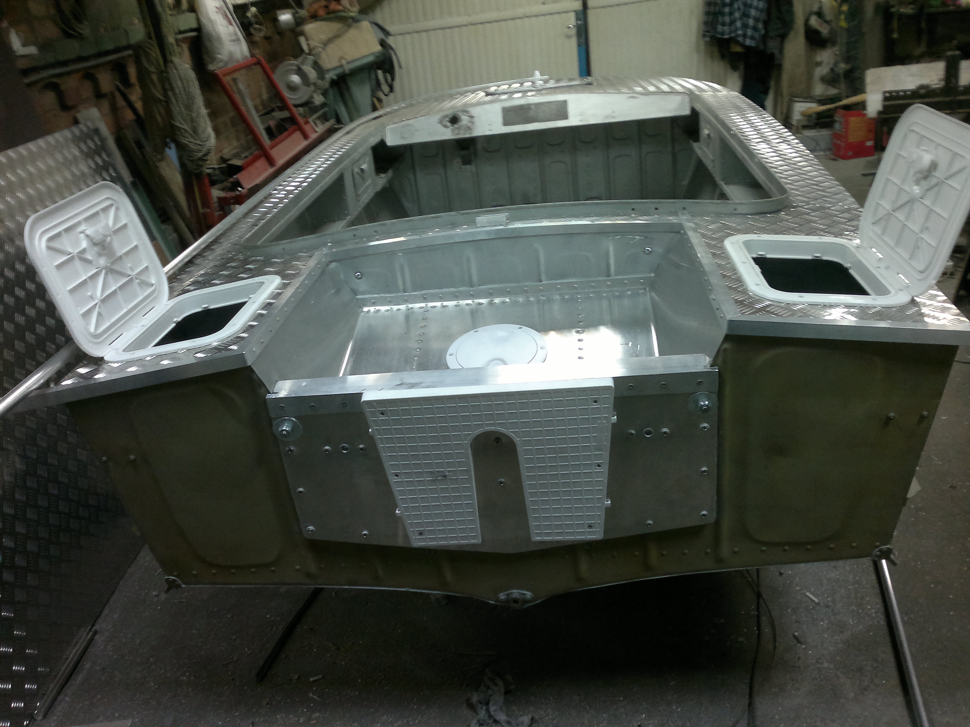

Так же были наклепаны гидрошайбы
volga
11.05.2013
15
Челябинск
Аеробот 320 (была) казанка м без булей(была) прогресс 2 есть.
вихрь 30, сузуки дф15, вихрь-м
Красиво выходит:good:

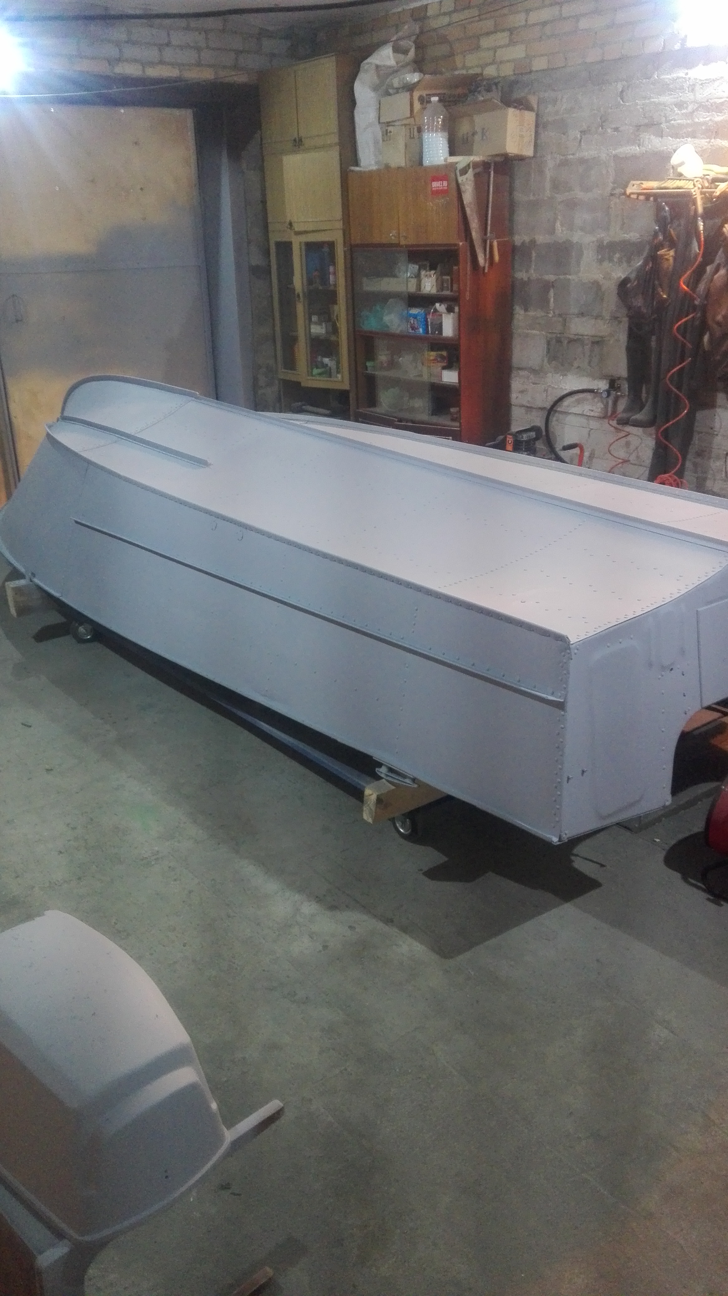

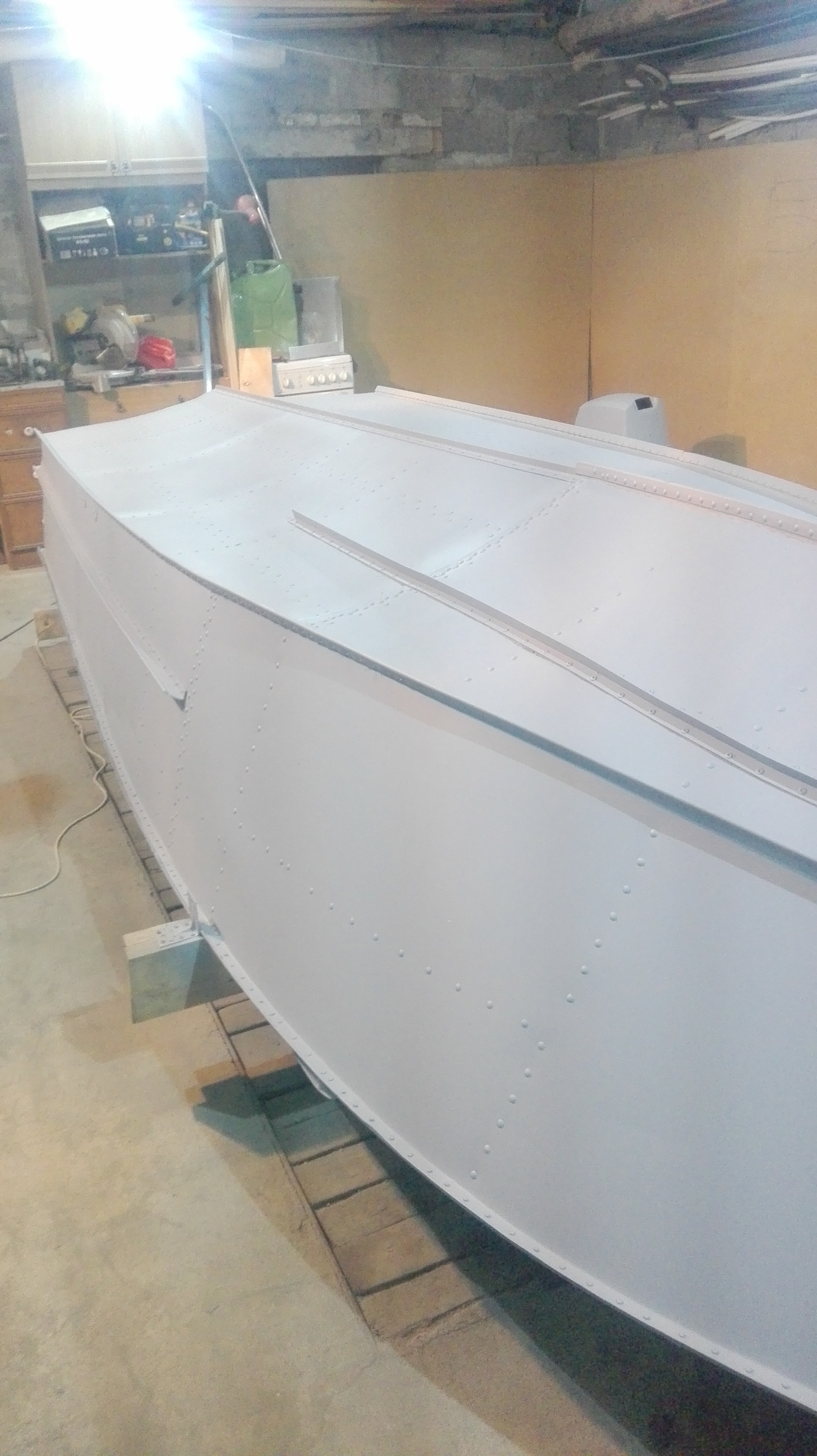

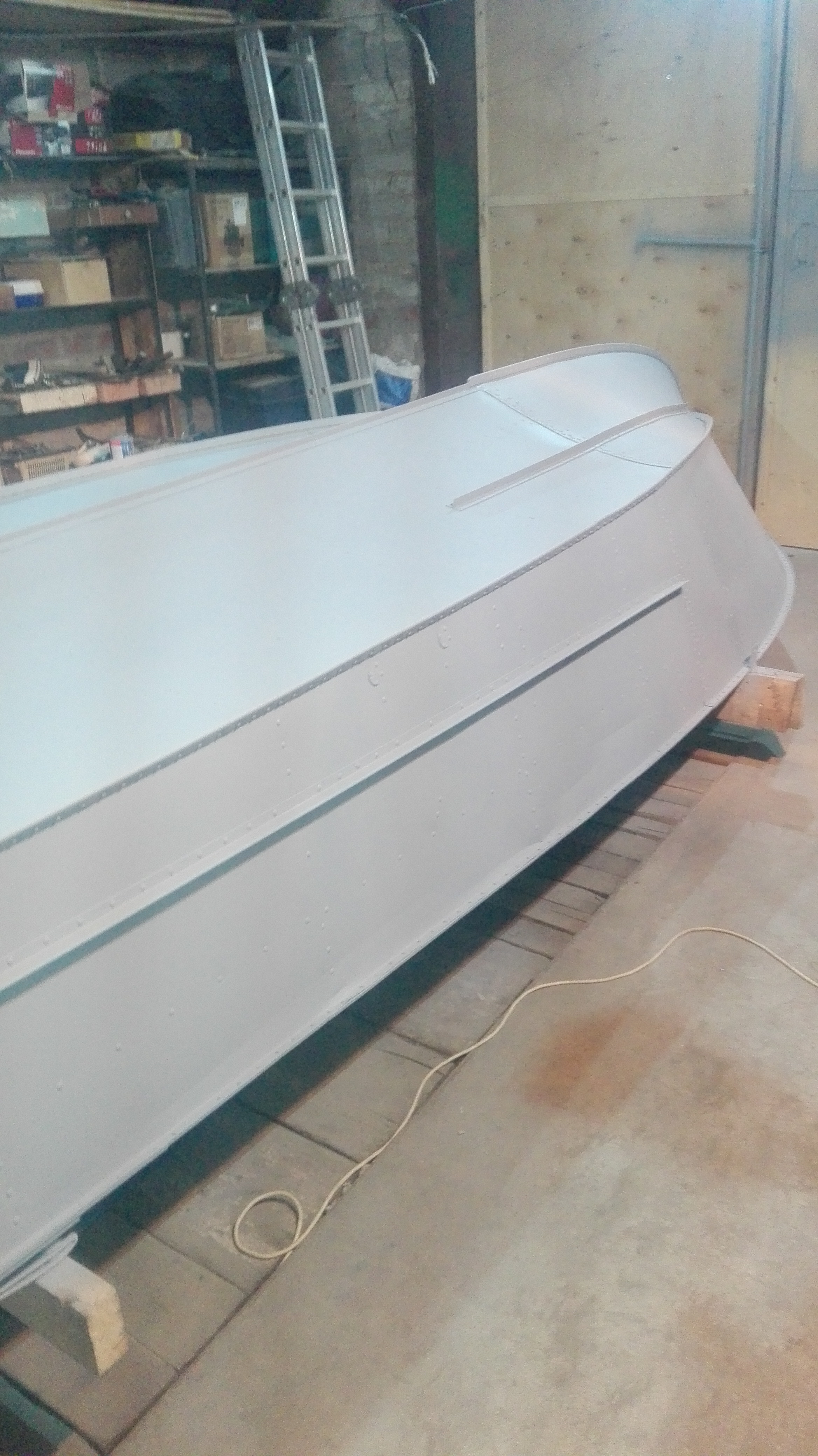

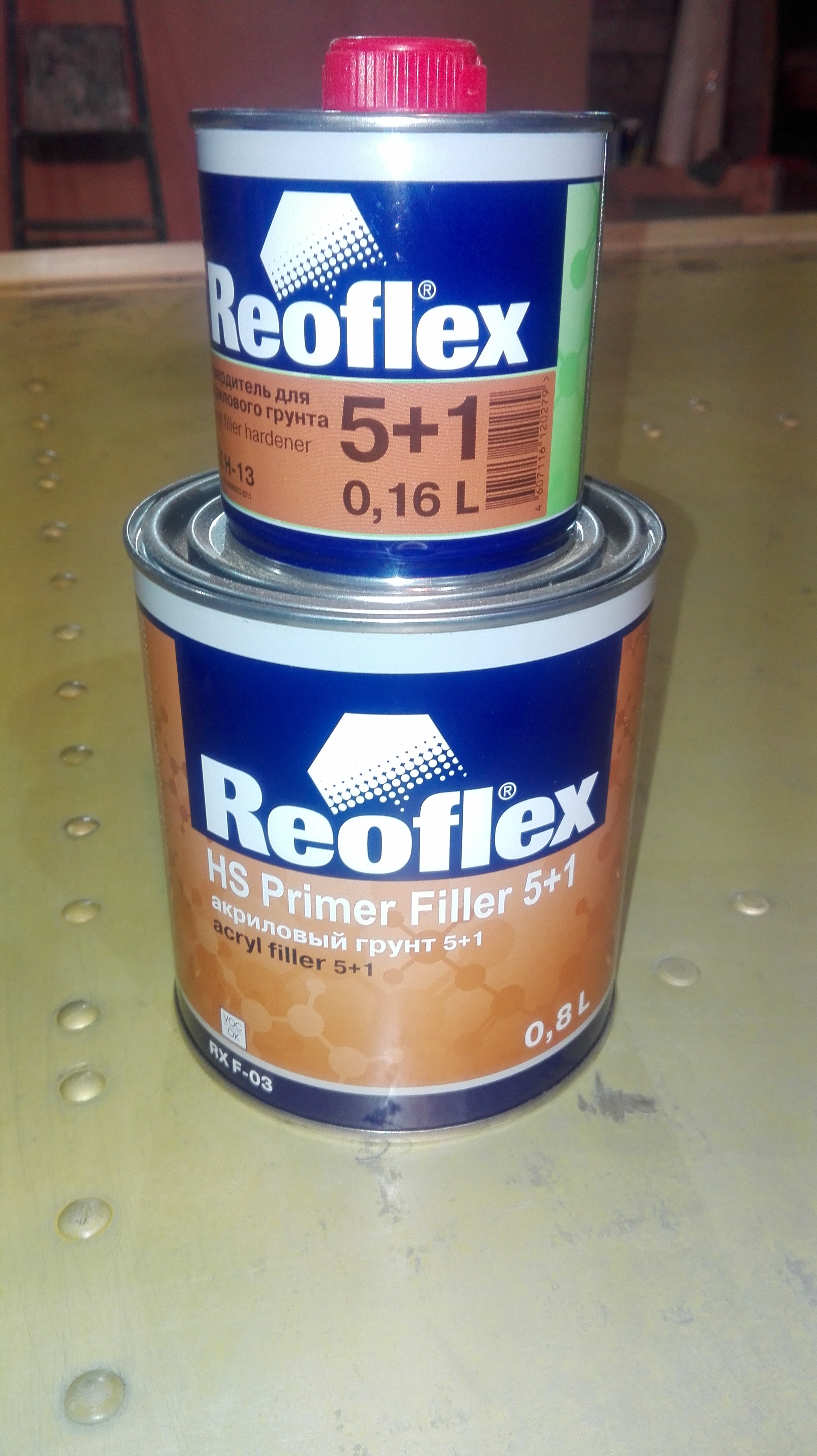

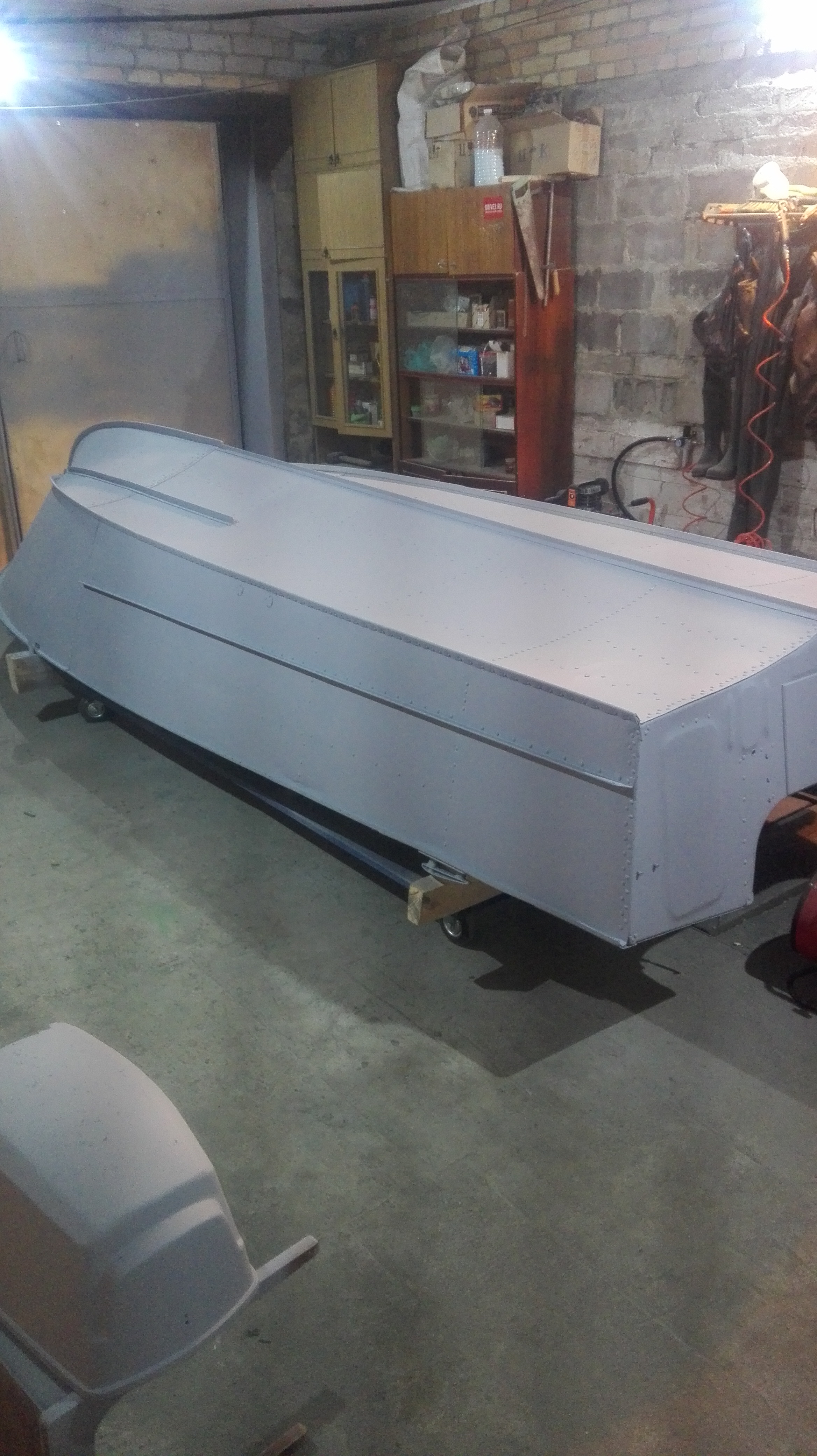

Далее был нанесен кислотный двух компонентный грунт Reoflex (к сожалению фото не сделал), через три дня был нанесен выравнивающий грунт Reoflex, также двухкомпонентный.

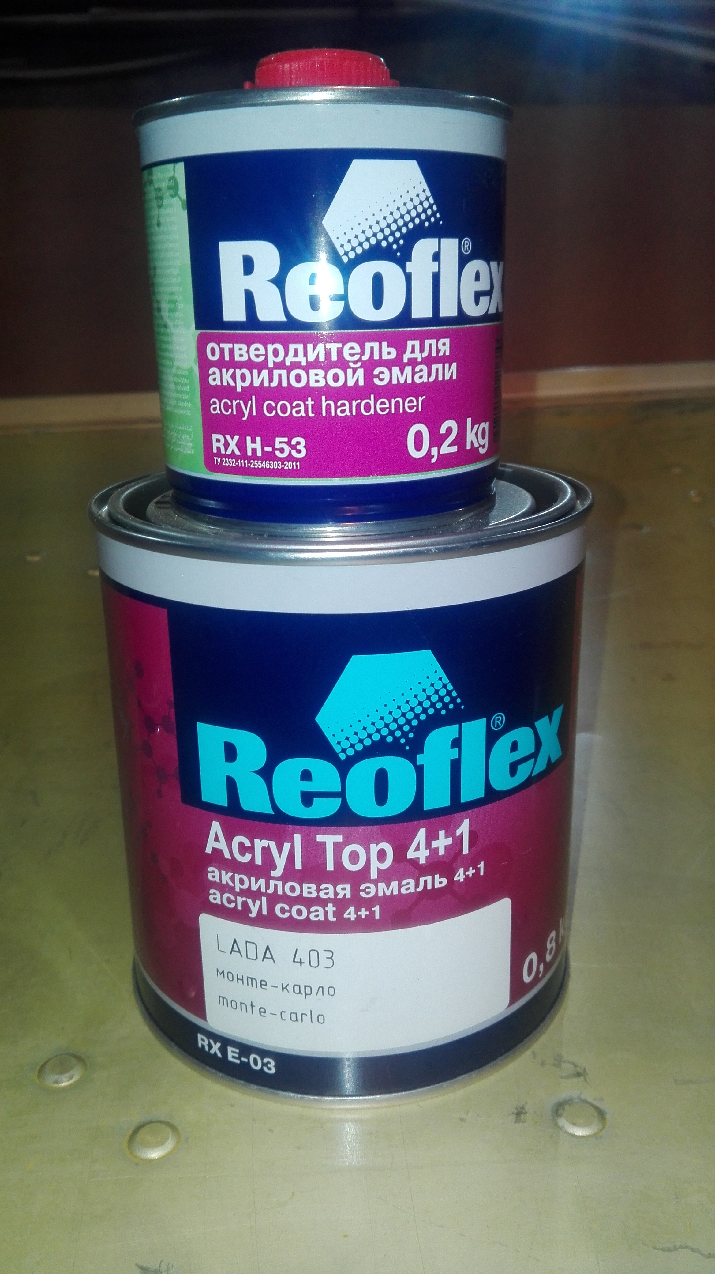

Но остаются вопросы: когда покрывать лаком. 1. после полного высыхания последнего слоя? 2. добавления лака в последний слой? какой лак добавлять?
Зачем акрил лачить? Считаю безсмысленным занятием.
volga
11.05.2013
15
Челябинск
Вышкуривайте грунт, наносите 2-3 слоя краски и будет огонь. Но если уж сильно хочется под лак загнать то может случится казус в виде поднятия акрила. в моей практике такое было. Красим автомобили. Свою казанку красил так первый слой кислотник, второй перекрываю 2-3 слоями грунта и дал встать 2 суток, вышкурил не спеша 320 нождачкой и укрыл 2 слоями акрилом без лака. пробег 5 лет стоит отлично. Использовать лучше поприличней материалы реофлекс ну ни в какие ворота не идет(без обид). Хотябы новол.

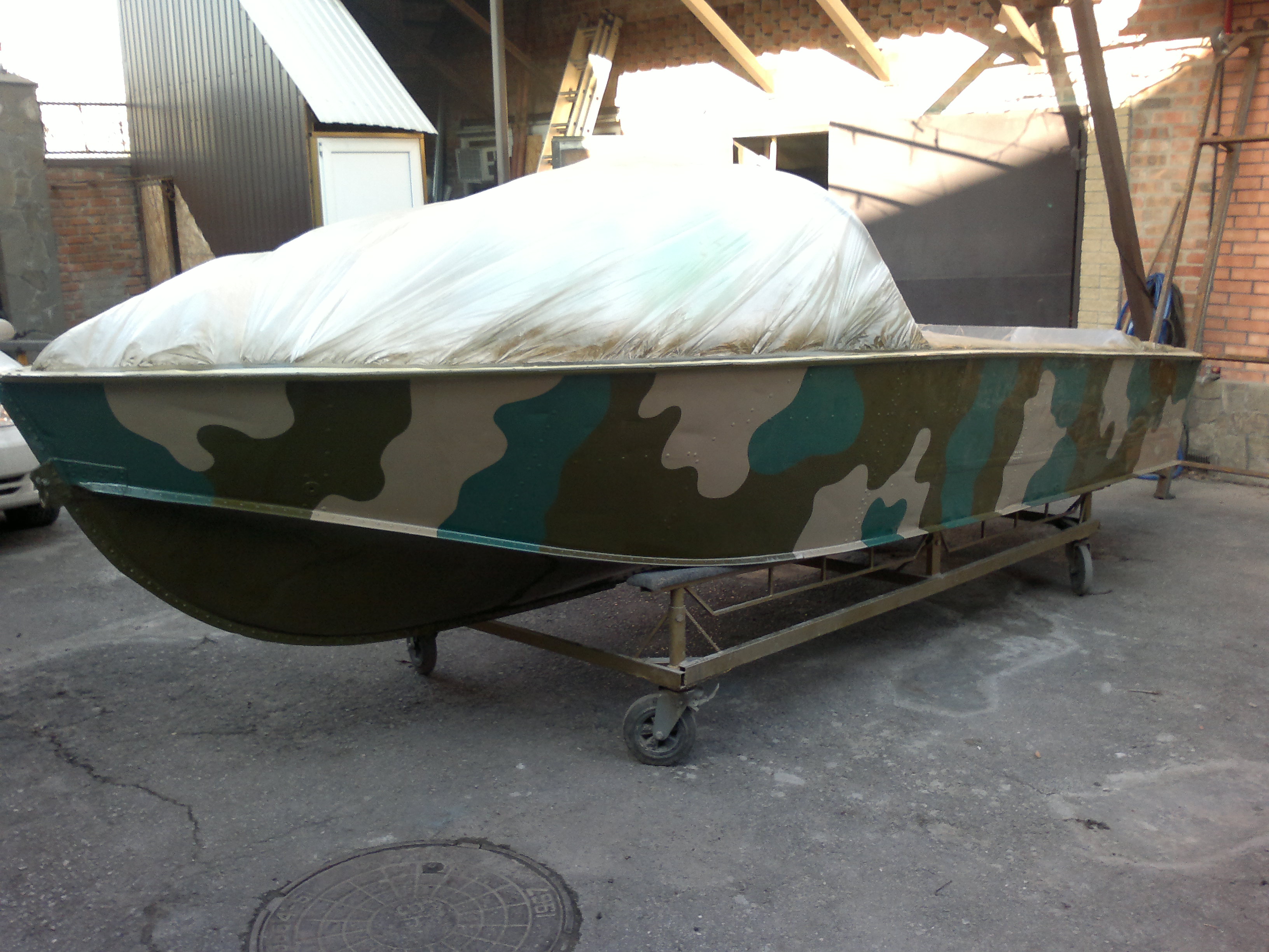

Не много прервался, на фото сессию щенков на продажу. Ну так что скажите???
9 555
4 762

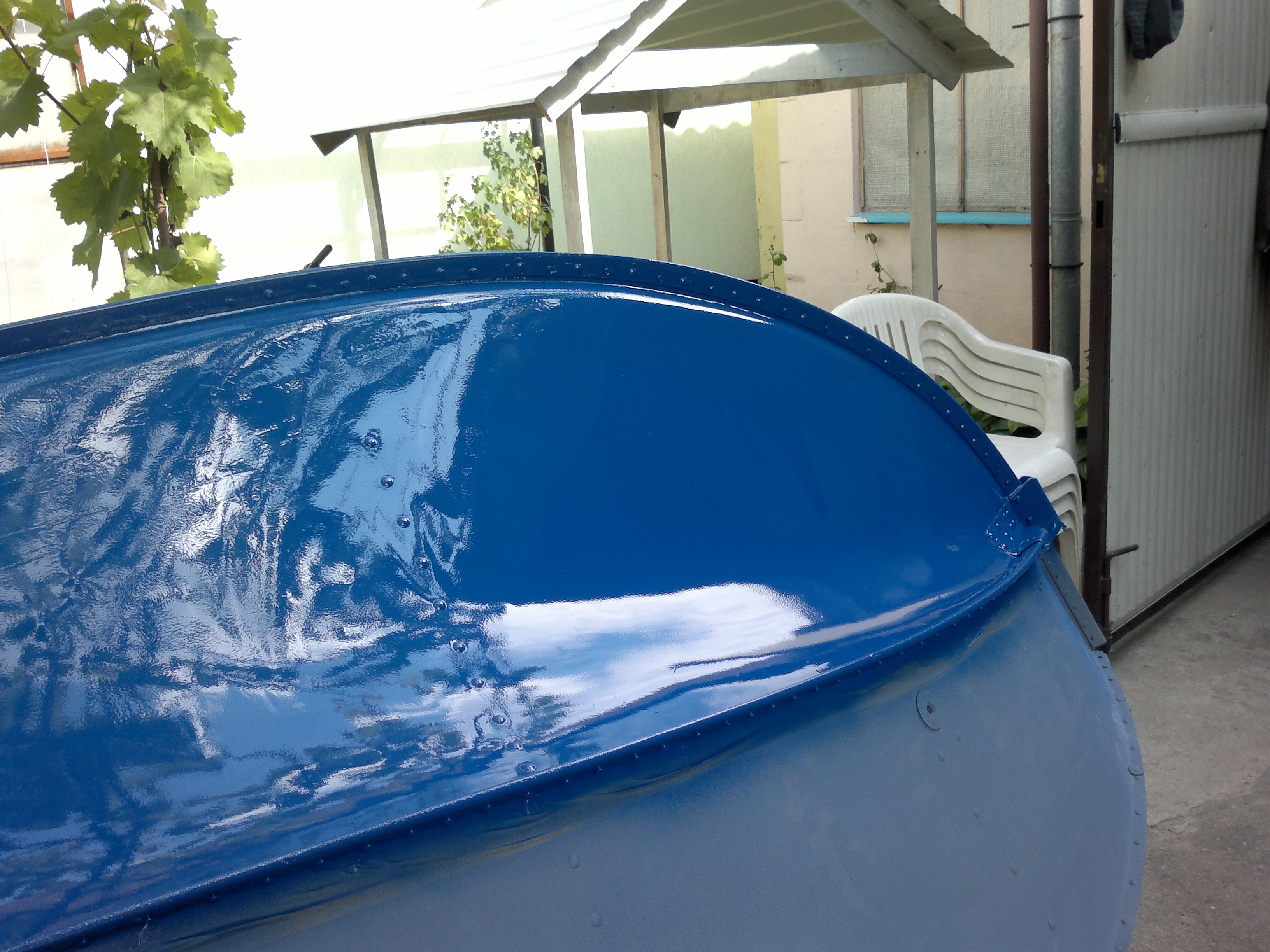

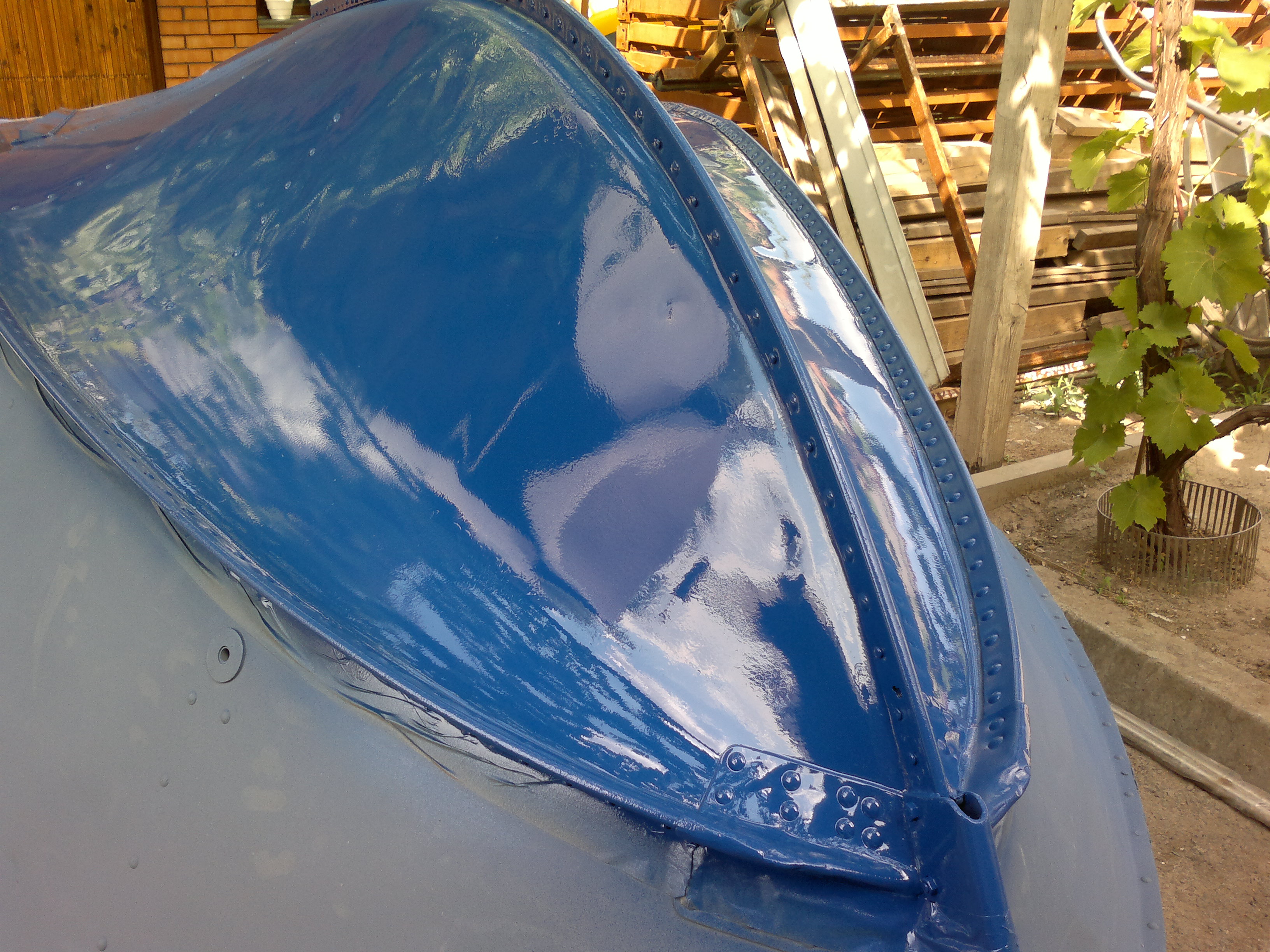

:?Писали про лак к краске,писали и снова:grabliНЕ НУЖЕН К КРАСКЕ ЛАК!!!!!!Хотя бы по тому что при случае просто так НЕ ПОДКРАСИШ!!!!! нУ ЧЕМ ПЛОХА ПОКРАСКА ПРОСТО КРАСКОЙ!?:unknown:Последнее фото это моя лодка.;)

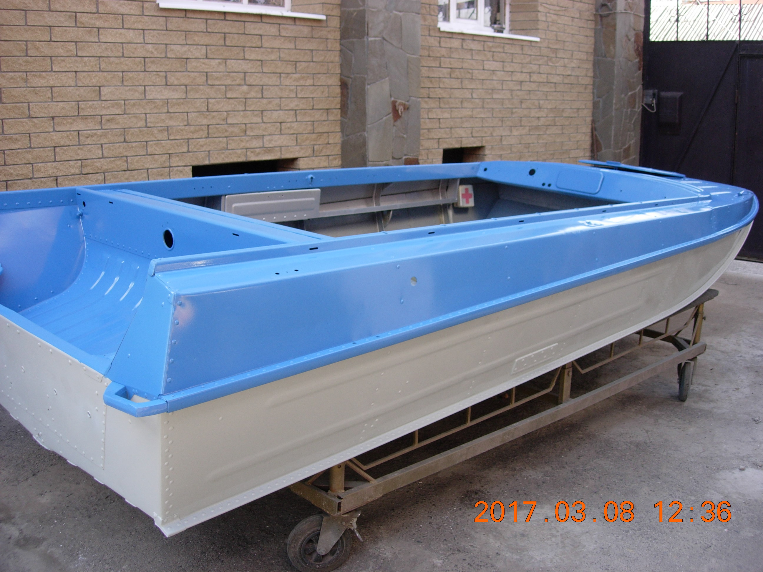

Мне друг автомаляр тоже сказал что лак для этой эмали не нужен, но если так сильно хочется, можно покрыть после полной полимеризации краски каким то хитрым лаком якобы с молотковым эффектом, как то так:).
9 555
4 762

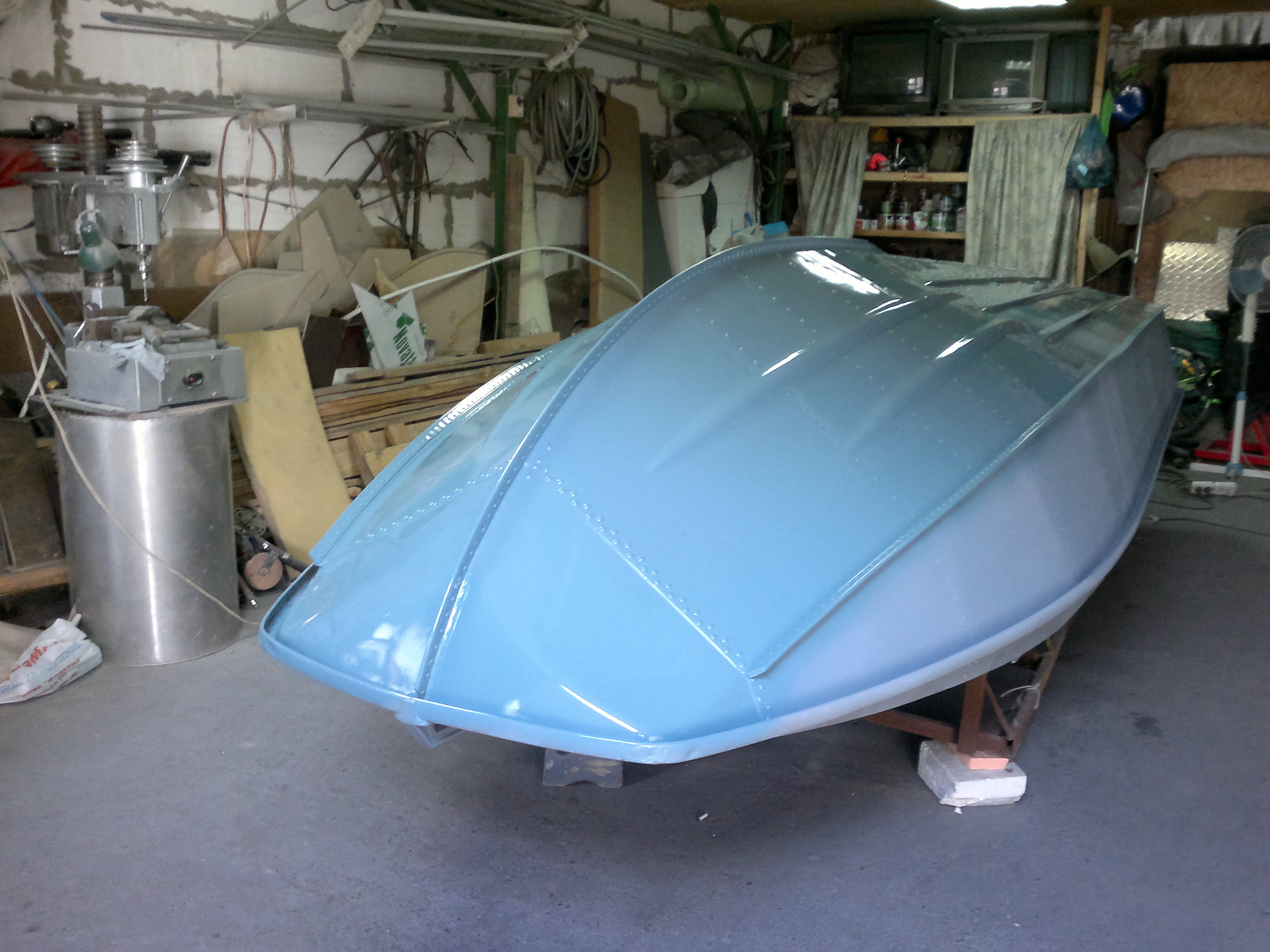

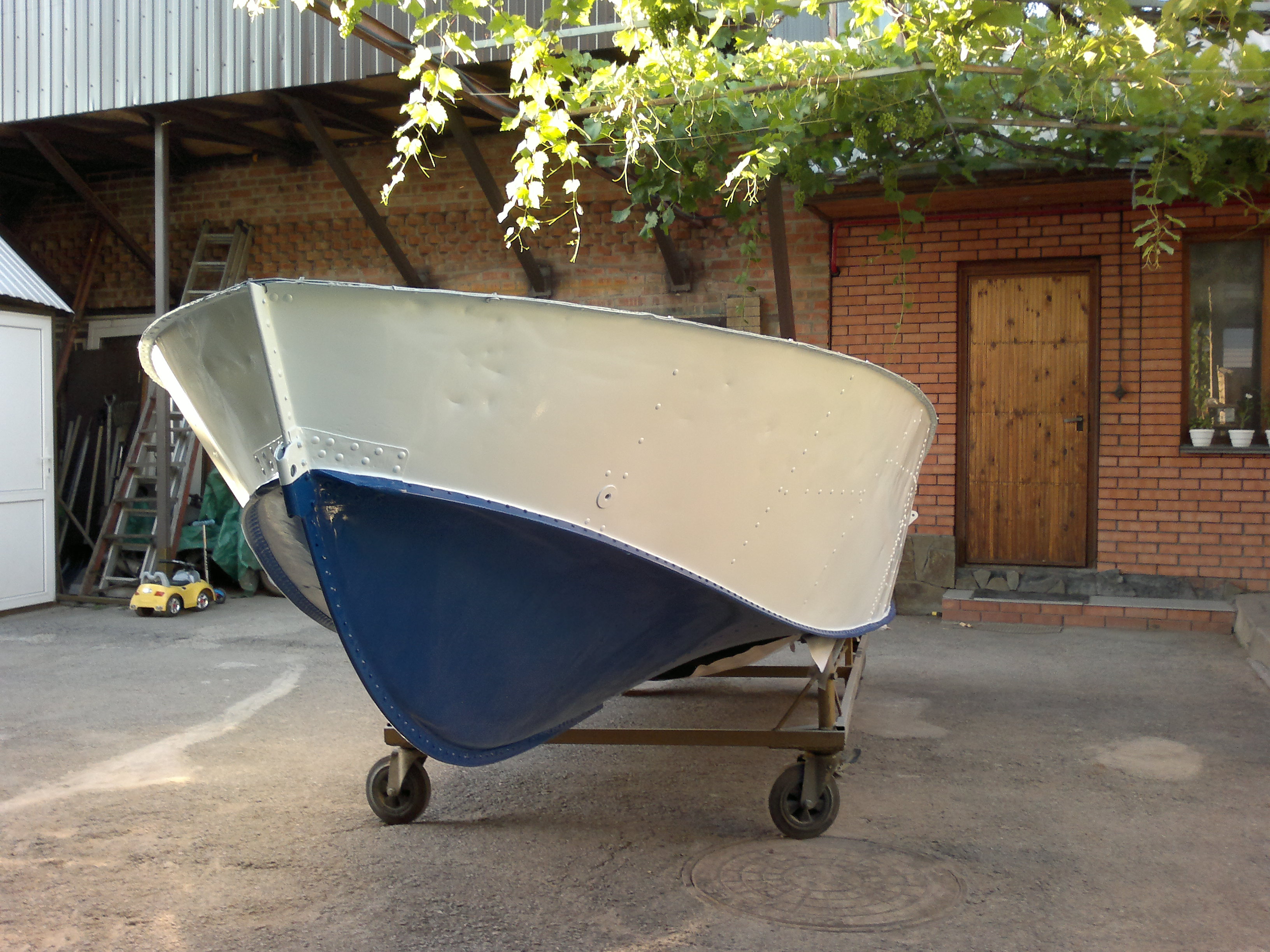

:?Зачем мудрить!? Покрась В металлик ! Будут те же яйца только в профиль. С транцем на Прогрессе 2 законченно! Вот окончательный вид.
Не нужен лак!!! от слова СОВСЕМ ... Это не АВТО :(

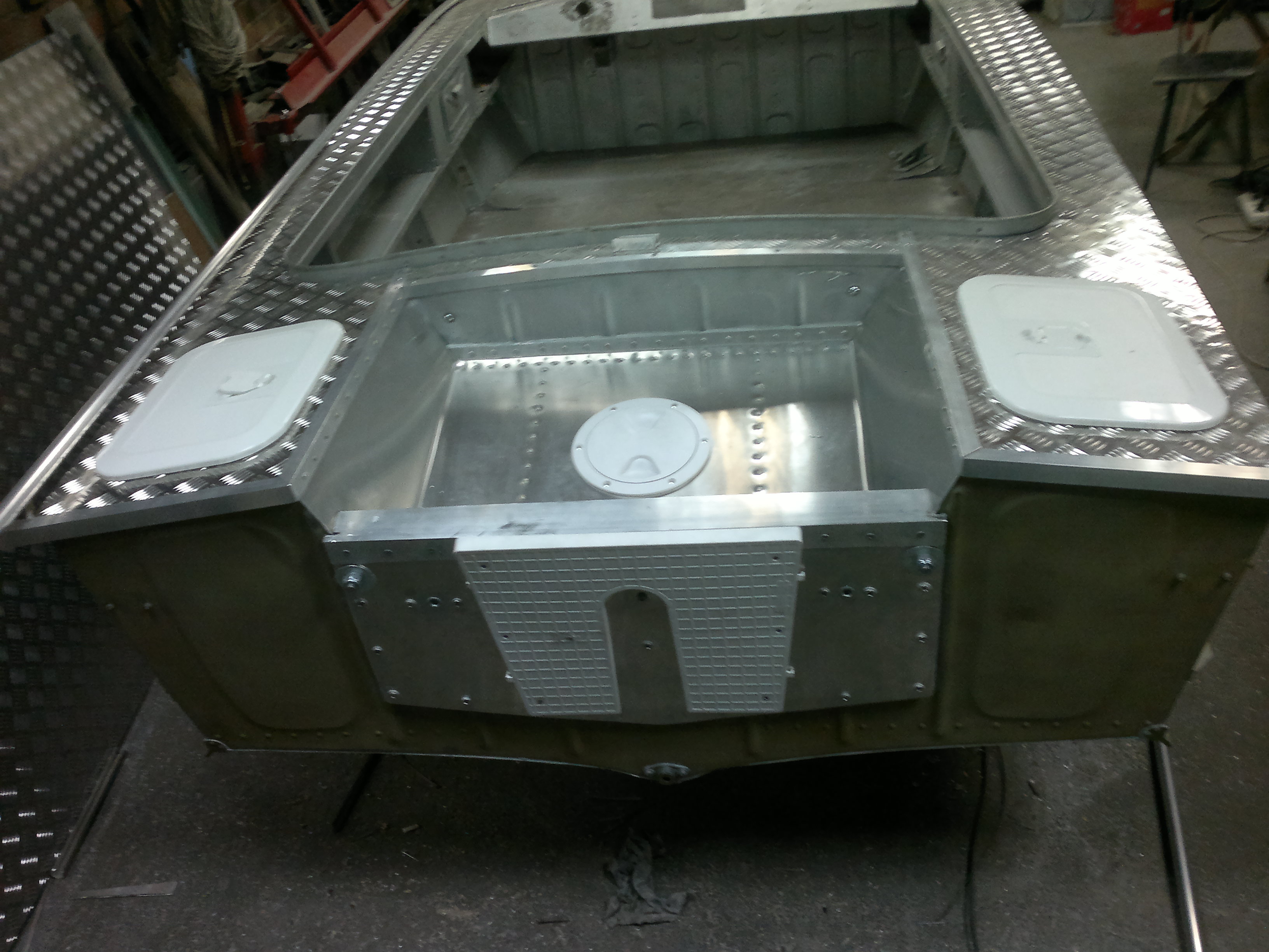

Володя подскажи сколько ушло квинтета на лодку?, у нас продают листы размером 3х1,2 и 3х1,5 ну и меньше.
