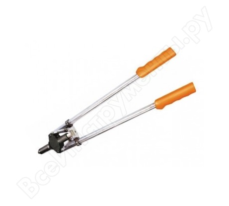

Дима нерж-нерж или все таки алюминий-нерж. Нерж-нерж тяжело клепается?
914
Нерж-нерж, и клепается "двуруким" заклёпочником легко :yes:
