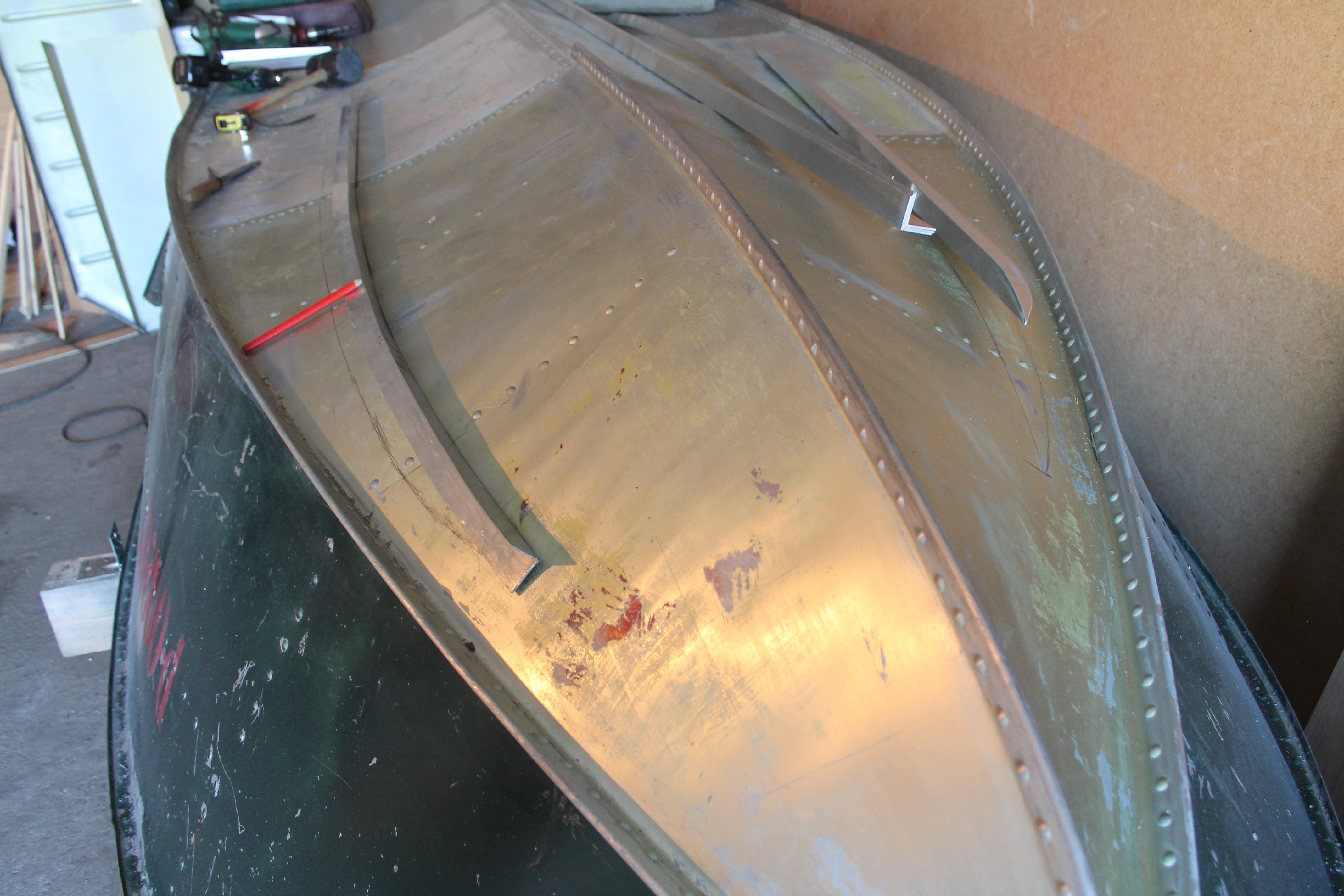

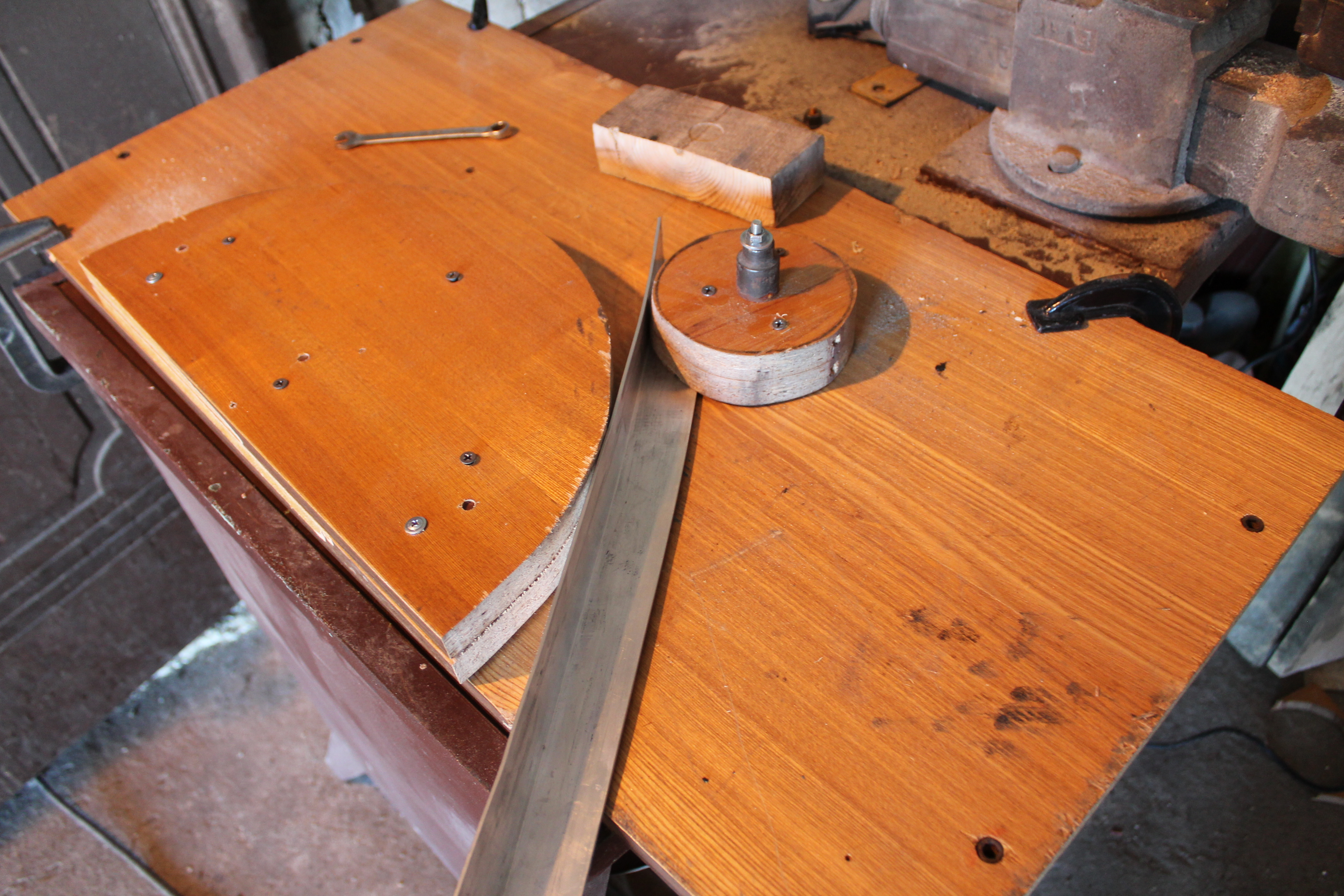

Давненько здесь не был, был занят учебой на курсах судоводителей, зубрежка билетов, скоро сдача зачетов, потом экзамен в Гимс, но это отдельная история. Поиск вытяжных заклепок закрытого типа (нерж) не дал положительных результатов, вернее они есть но ценник и минимальная партия отгрузки просто не реальная. Буду клепать полнотелыми под молоток. Начал готовить гидрошайбы, загибать уголок что бы было красиво и ровно, проблематично но решаемо, сделал приспособу для загибания уголка (потом сфотографирую). Теперь нужен Ваш совет: чтобы гидрошайба была более прочной рещил склепать их из двух уголков (но для удобства уголки нужно загибать по отдельности), Правильно ли мое решение???
27 108
2 159
Имхо
Плюсов не вижу.
А минусы вероятны. Может я неправ.
Кто ни будь возможно точнее ответит.
Я бы не стал так делать.
27 108
2 159
Уголок прекрасно гнется по месту при установке.
Andrey_111
28.11.2016
549
291
Думаю - не совсем удачное решение. Т.е. ты собираешься из уголков собрать тавр? Тогда проще просто купить тавр. В том же "Леруа Мерлен" продается алюминиевый тавр и 40*25*3, и 40*40*3 мм. Я из первого делал гидрошайбы. Испытывал на воде, работают на "ура". Гнется несложно. В тиски вставлял 2 дощечки из фанеры 20 мм, а между ними зажимал ребро тавра. И, без фанатизма, короткими перехватами, гнул. Учитывая, что это был мой первый в жизни опыт гнутья такой детали, заняло это у меня часа 1,5 на обе гидрошайбы.
Andrey_111
28.11.2016
549
291
Петрович 174
29.09.2017
305
84
Челябинск
Прогресс 2м
Mercury ME 30 E

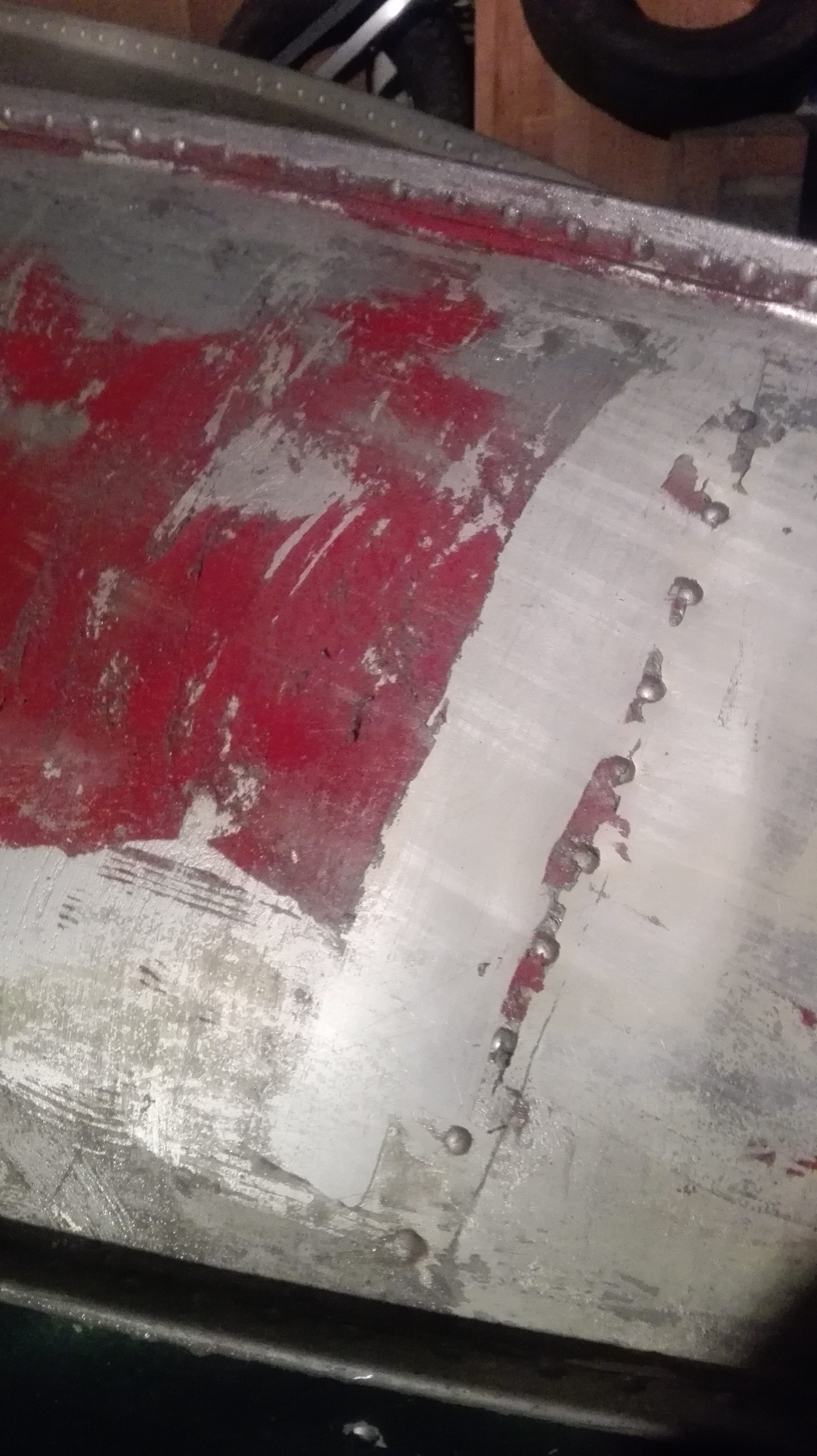

Объясню почему я пришел к такому решению: Изначально нашел уголок АМГ 60*30*3, других с разными полками не было. Если 30 полка поддавалась деформации, то 60 загнуть было не реально. Второе почему: в магазине увидел тавр тепличный 20*40*2, попробовал его скрутку и изгиб пока (продавцы не видели), мне показалось он очень жидкий, да и собранная полка из двух частей на много прочнее, опять же почему нужна такая прочность: озера в наших краях не везде с идеальными берегами и оборудованными пирсами.
Петрович 174
29.09.2017
305
84
Челябинск
Прогресс 2м
Mercury ME 30 E

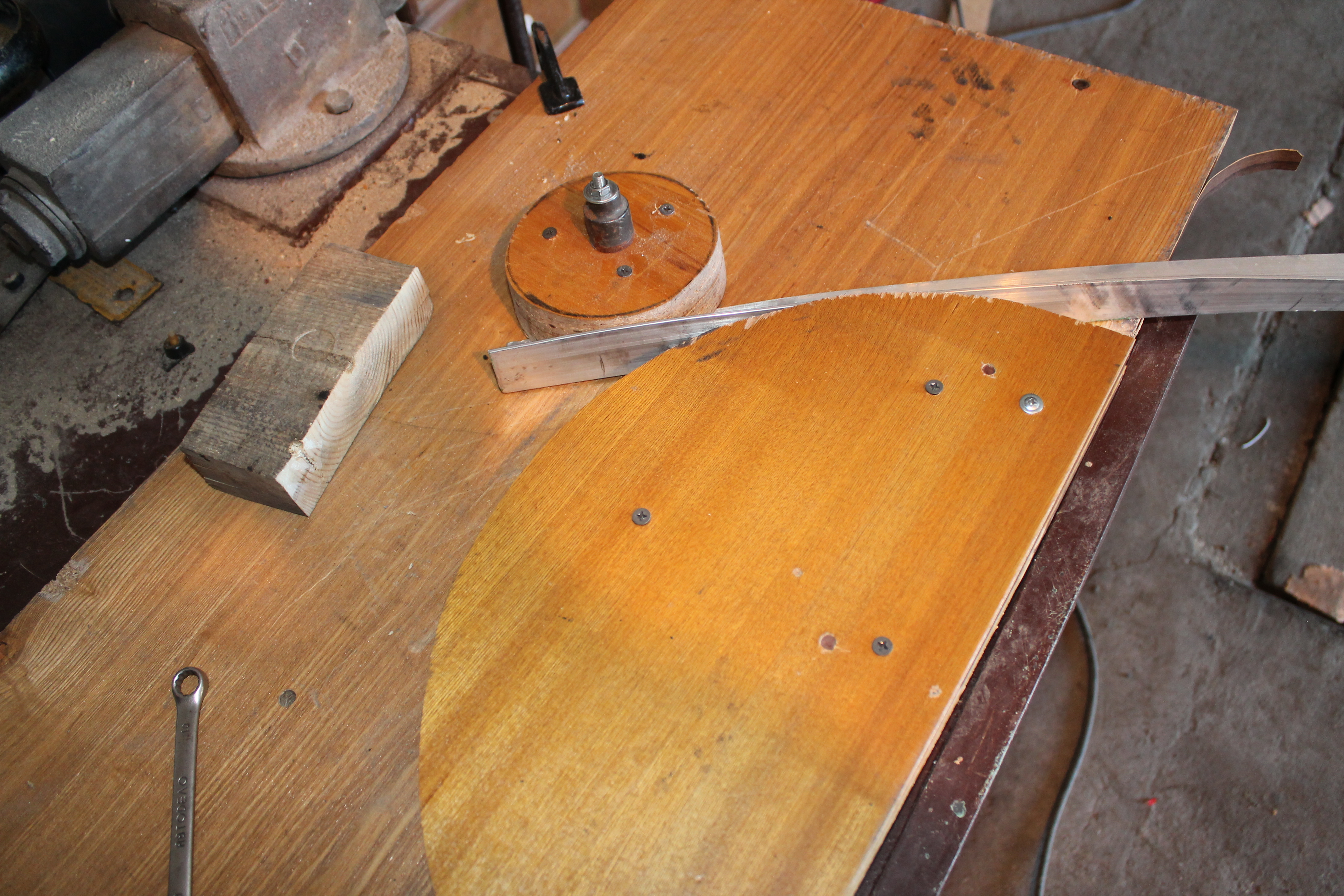

А вот и приспособа на которой я загибал уолок
Коль, правильно тебе написали, не занимайся ерундой. Большого толку от такого "тавра" не будет, а хейморрой получишь. Ищи рекомендуемый уголок или как я делал - тавр 45х25х3мм. и отрезал одну полку, получился отличный угол 25х23х3мм. работали отлично :yes: ...

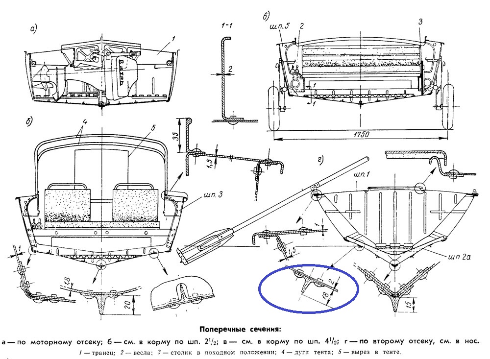

з.ы. Оригинальные реданы-гидрошайбы на самом первом Прогрессе(проекте Зимакова) были из тавра с высотой всего 18мм. :pardon:
27 108
2 159
Да они выше и не нужны.
На работу это не влияет.
Andrey_111
28.11.2016
549
291
Согласен, что тавр с толщиной 2мм будет хлипким, я тоже такой "мял в руках":) Поэтому применил 3мм-тровый. На нем - хоть прыгай.:good:
Судя по фото, тебе таки удалось растянуть полку 60 мм, и она у тебя прилегает к днищу. А если решишь ставить сборный тавр, на втором уголке 60мм-тровую полку придется гнуть на сжатие. Даже в твоей приспособе сделать это без гофр врятли удастся:unknown: Далее, даже изогнув внутренний уголок, приклепав его к днищу, необходимо будет склепать вериткальные полки между собой. Как-то все чрезмерно сложно и трудозатратно.
Думаю, вполне достаточно оставить конструкцию гидрошайб такой, какая есть уже, учитывая толщину уголка 3мм.
Гидрошайбы конструктивно выше киля. И какой-бы берег не был, в любом случае лодка сначала упрется в дно килем, и только потом, если ее тащить на берег, завалится на бок и гидрошайбу.

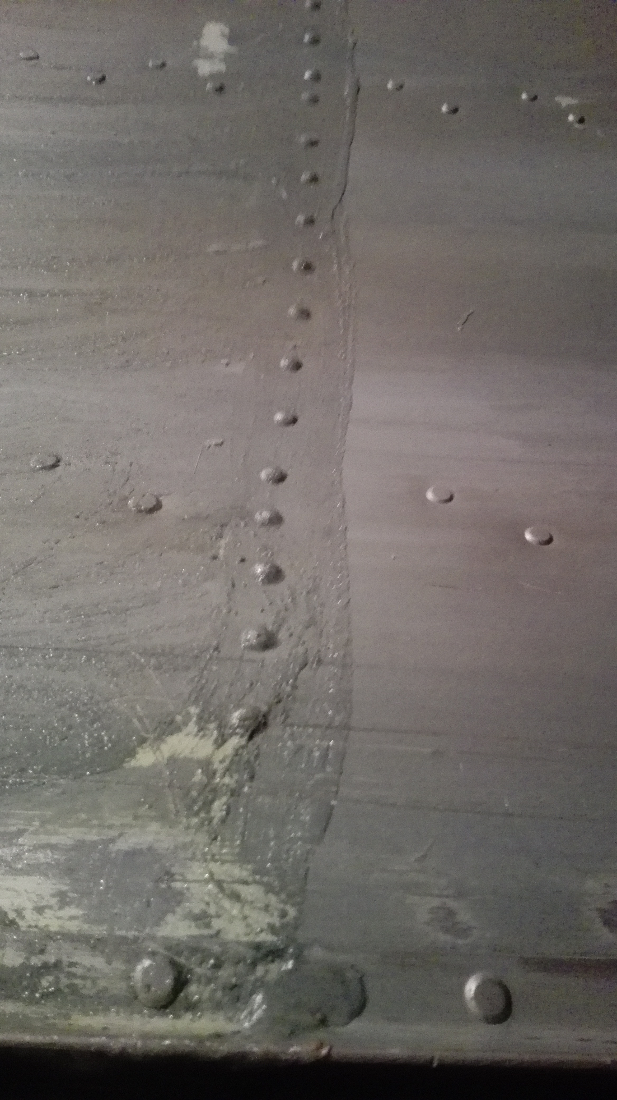

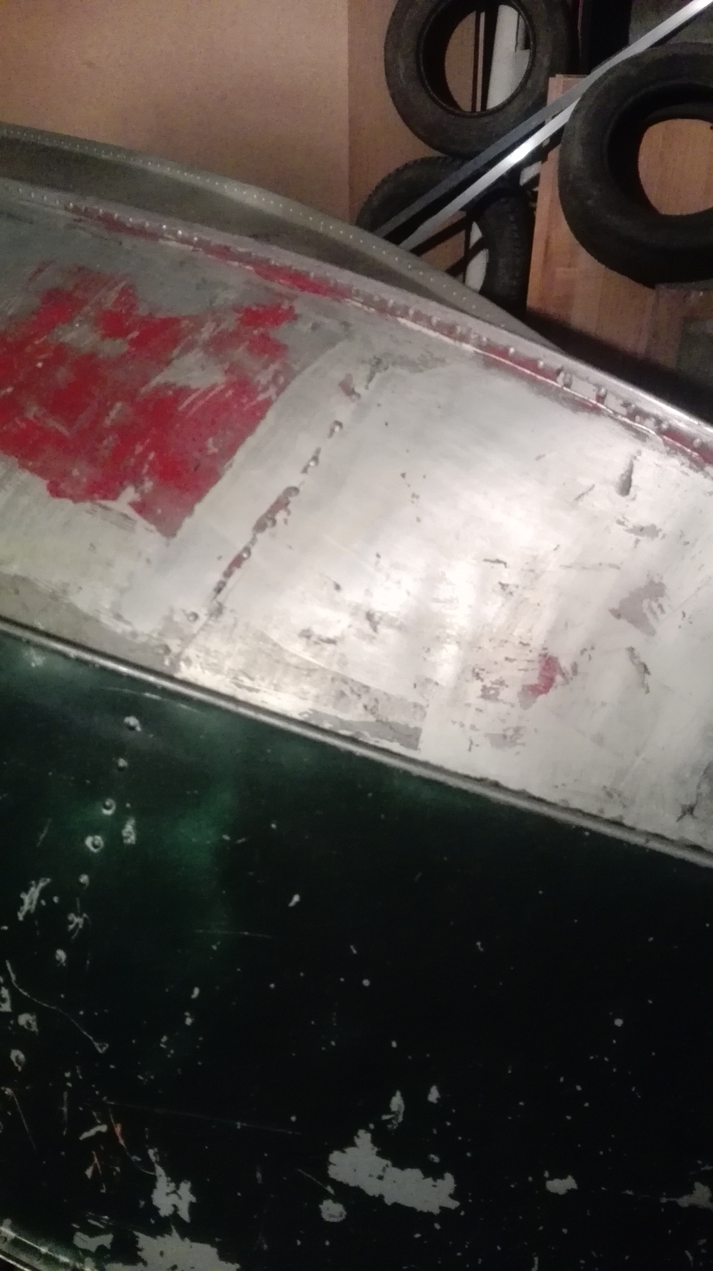

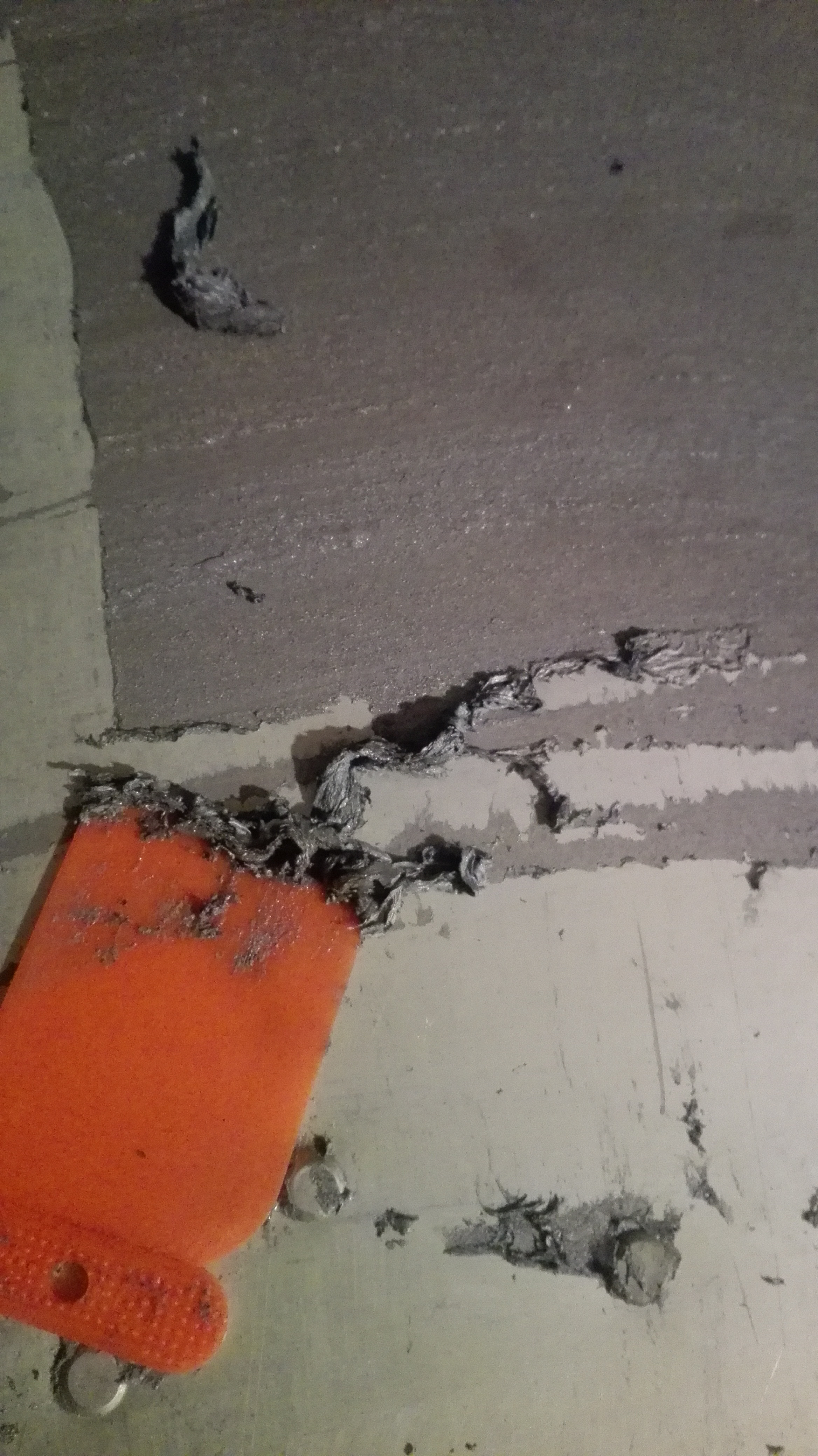

Совсем забыл, перед планированием гидрошайб снял старую краску с днища с помощью смывки старой краски "Престиж" Снимает краску на ура даже при 0 температуре, запаха практическинет и стоит не дорого. Может кому пригодится. Сегодня возьмусь за борта. Всех с праздником.

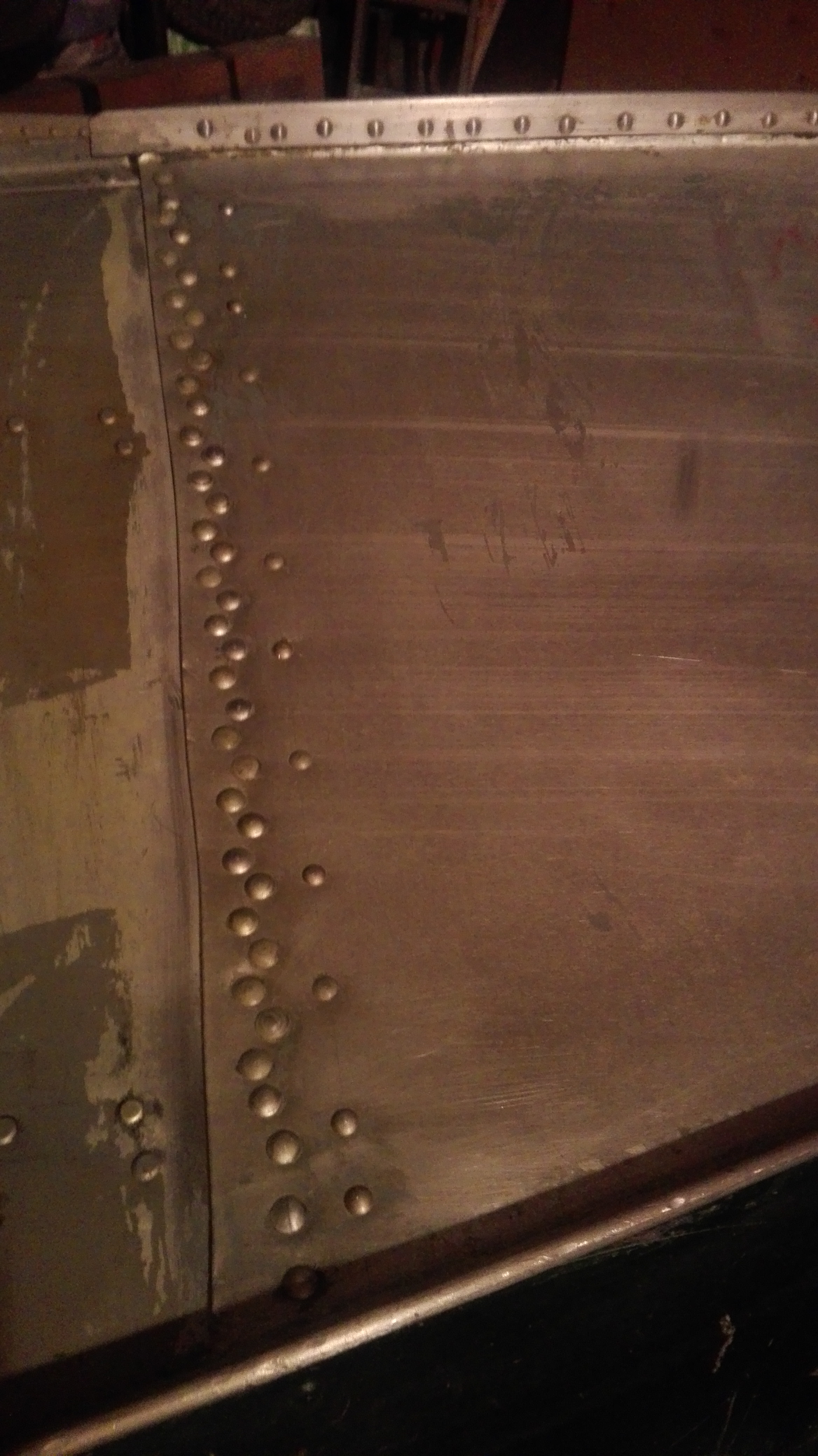

Глянул на фотки днища и вспомнил еще одну деталь, может тебе пригодится..
В местах, где тавр пересекает заклепочные швы, особенно соединение носовой части с днищем (там их 3 ряда), высверливал родные заклепки и, на их месте, клепал более длинными, вместе с тавром. Заклепки, которые попадали на край тавра на пол-диаметра, и те, которые попадали под вертикальное ребро, оставлял. Под их шляпки высверливал, выпиливал углубления на тыльной стороне тавра. Гидрошайбы сажал на герметик. Несколько муторно, но гидрошайбы встали практически идеально:).
Петрович 174
29.09.2017
305
84
Челябинск
Прогресс 2м
Mercury ME 30 E
Клепки высверливать точно не буду, а вот выбрать в гидрошайбе пазы для головок заклепок, об этом думал изначально.
А мои гидрошайбы из уголка "прошли" меж заклепок легко, и ничего кулибничать не пришлось :pardon:

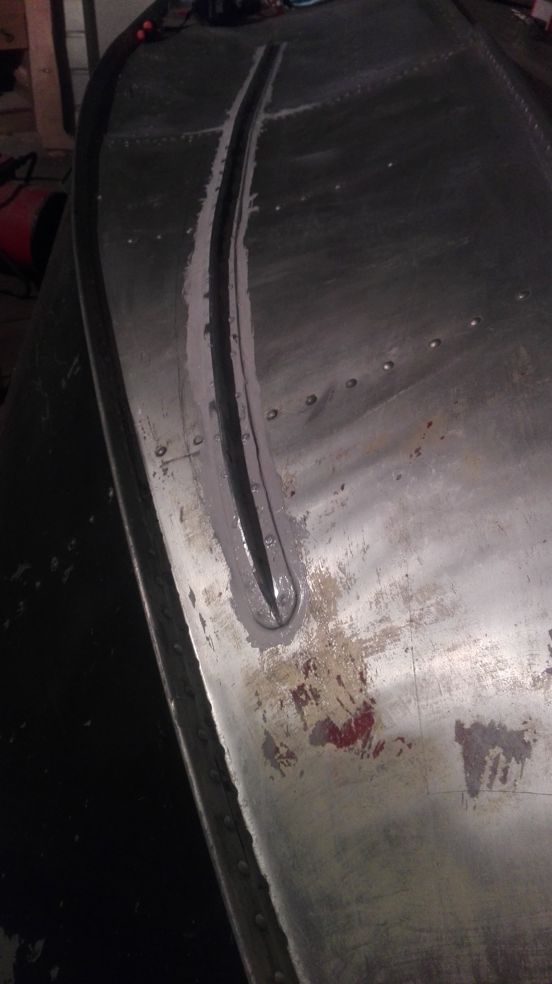

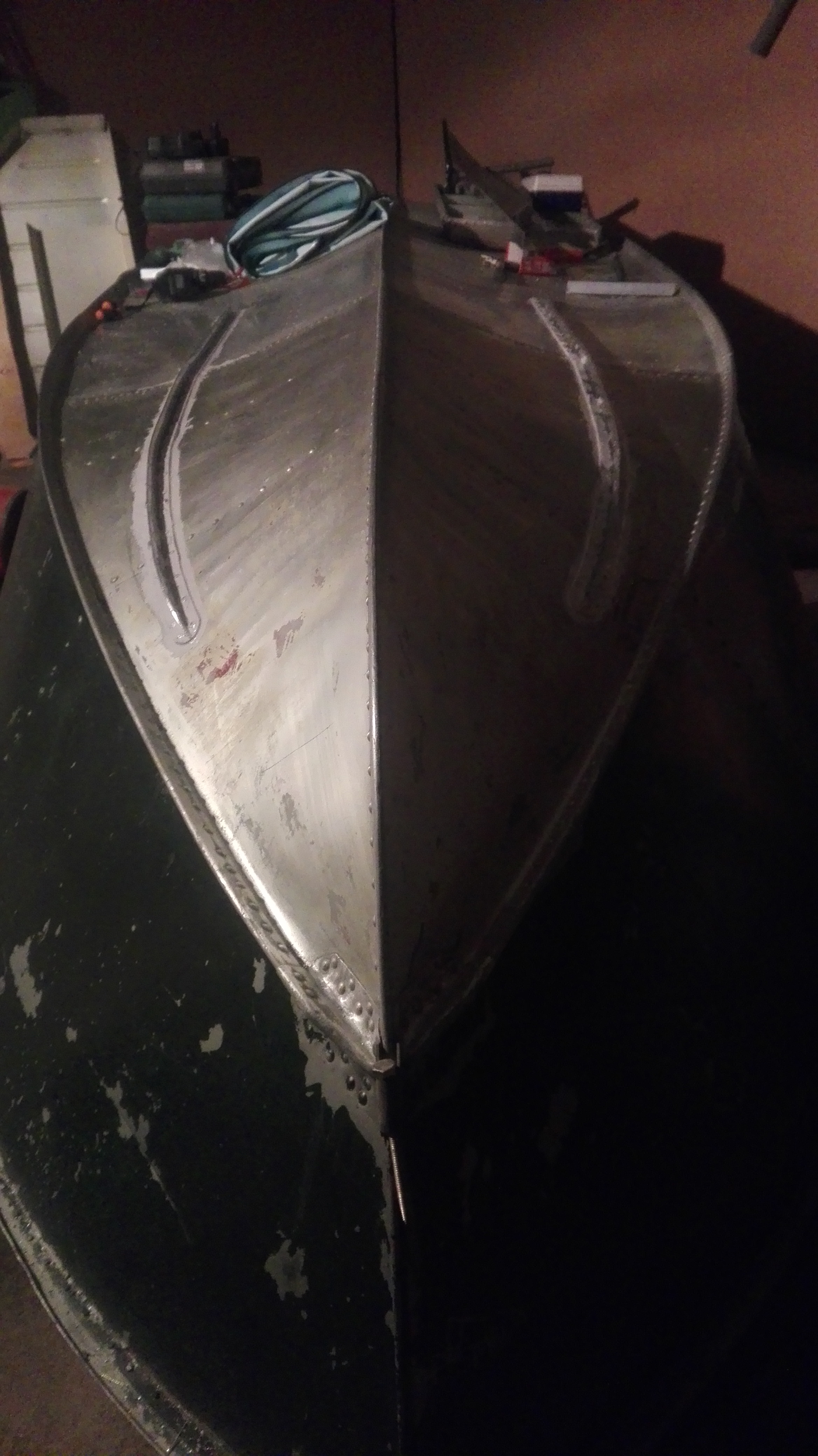

Вчера с утра съездил за тавром 40*25*3 и сразу взялся за работу. Имея уже небольшой опыт и приспособление с загибанием уголка гидрошайбы были удачно установлены на лодку. так как гидрошайбы были утановлены на полиуретановый герметик возникает вопрос: нужно ли зачищать лишний герметик выдавленный из под тавра..
27 108
2 159
Имхо, я бы герметик лишний убрал
Петрович 174
29.09.2017
305
84
Челябинск
Прогресс 2м
Mercury ME 30 E
Alexch70
09.11.2017
139
Апрелевка Moskov region
Язь 3Н-07(был); Nissamaran 360 (был) ; Прогресс2
Yamaha 2,5 2т (был); Mercury F15 4т (был), Mercury ME F 30 ELPT EFI, Tohatsu M40C 2такт.
Николай здравствуй.Подскажи , тяжело загибается тавр? Понравилось как у тебя получилось, решил также делать себе.
Петрович 174
29.09.2017
305
84
Челябинск
Прогресс 2м
Mercury ME 30 E
Нет, 3мм тавр на удивление деформировался не тяжело, как на загибание так и на скручивание. Максимальные щели в некоторых местах были не более 2мм и то в не заклепанном состоянии, но все это заполняется герметиком и прижимается заклепками. Как то так. Идея с тавром мне лучше понравилась чем с уголком, за это отдельное спасибо Андрею, Дмитрию и Александру, поставили на истинный путь.:) .

Всем добрый день! Подскажите сколько банок смывки ушло на лодку, собираюсь перекрашивать свой прогресс 2.
africa
04.12.2015
Томск
Liman 330 AD, Прогресс 2М
Ветерок 8 ЭМ, Sea Pro OTH 9.9 Sea Pro T40 S&E
У всех по разному. У меня днище вообще просто фрезой грязевой от Керхера отошло, Подобрал определённый угол и дистанцию.
