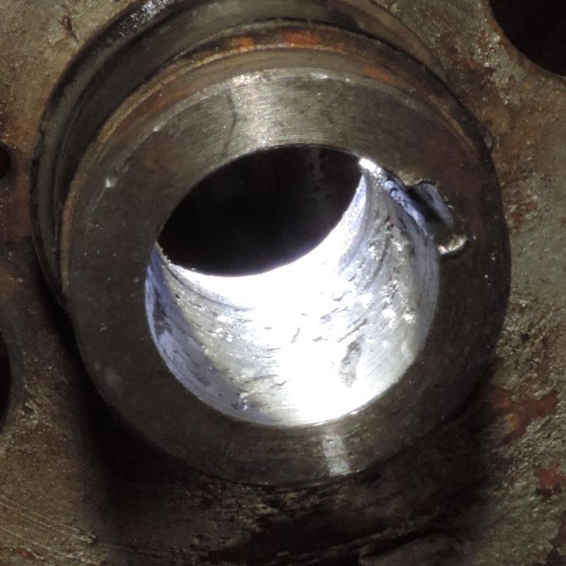

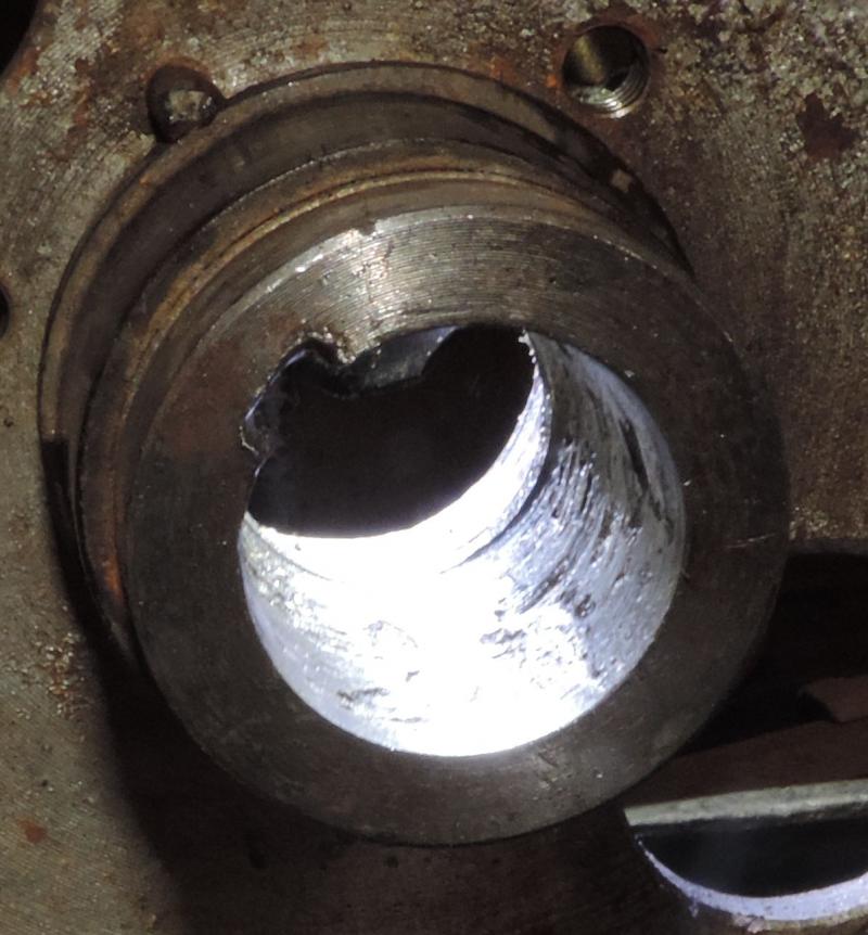

Так а с коленом то как определился?будешь другой искать или конус восстановливать?
Вот теперь я и пытаюсь определиться :) когда всё видно.
Но и жду ответа, по поводу колена, от одного товарища.
Наверное попробую притру, а там видно будет.
Зуб то да. :crazy: Но обломка в нутри не было, похоже он уже без зуба работал и не чего. :)

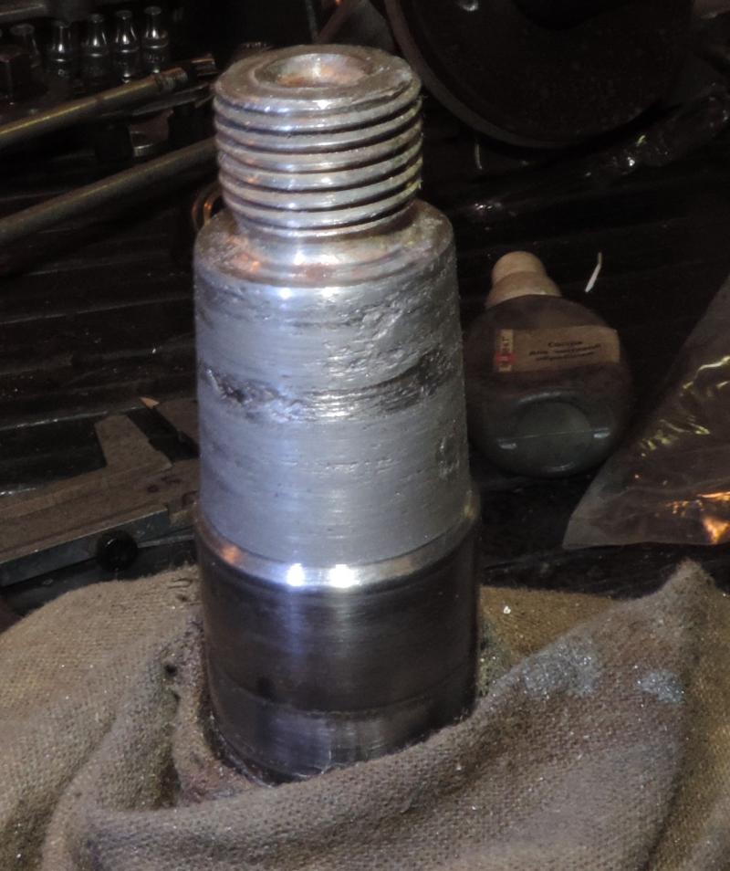

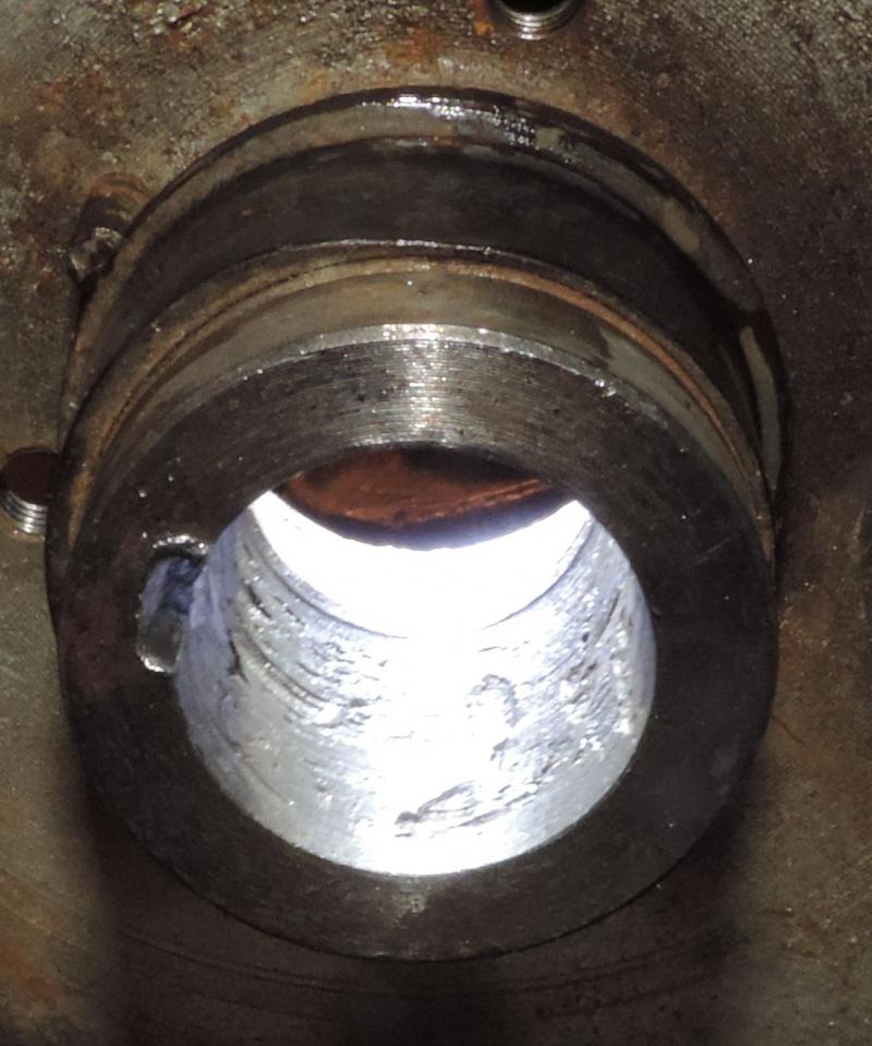

Раз может оставишь вал,-то я бы делал так:
Отдать токарю, что бы снял с конусов вчистую только электрокорозионный наплав.Оставив в заводских размерных допусках основное тело деталей.Потом пробовать притирать мал помалу.
Обязательно отцентровать вал.
Отбалансировать мах.
Поставить на центральную опору 5 подшипников 6807 RS 35-47-7
Золотники оставить прежние,сделав их глухими(покупать глухие-ценник конский)
Токарю пройти и выровнять(не увлекаясь)поверхности картерины к которым прилегают золотники.Можно и отбалансировать золотники.
На смесераспределительном створе надфилем слегка затупить края картера,типа тонкой(0,5-1мм) фаски.
Тоже самое сделать на косом срезе золотника.Прижимной край среза подточить сделав тонкую фаску.
Если внутри створа есть огрехи литья-убрать.Не помешает и заполировать его.

Александр. Выступающие наплавы, я снял аккуратно надфилем. Их было не так много. Сталь здесь точно не как на клапанах :) Притирается очень легко. Но, у меня маховик сел на выступающую шейку вала и упёрся в неё. Это первое, а второе это состояние посадочного конуса маховика. Я как то заострил внимание на валу и опустил состояние маховика. И вот теперь после выравнивания (более менее) поверхностей думаю, маховик надо менять.
По золотникам, согласен с тобой, сделаю глухие. Цельные выточу или сделаю вставки пока не знаю, изучаю и оцениваю вопрос. Кто подскажет, допуски по толщине золотников? Имеется ввиду максимальная толщина и минимальная.

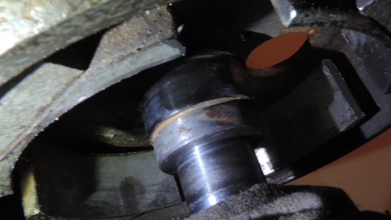

м-да..Выкидывай.
А это точно маховик с этого мотора?Не 6ти полюсник стоял?
По золотникам можно использовать эти.Масло не глубоко впитывается на 0.5мм примерно..Снять в токарном со старого золотника 1,-1,5 мм.Он будет чистым,желтым.Приклеть прошкуреный с одной стороны текст листовой толщиной 2мм.Обрезать по краям акуратненько.И всё,дёшево и сердито.Можно на 1-1,5мм бобышки направляющие подрезать(не критично).Посмотрю на днях колено тебе и есть 2 маха чисто 20е.

Да маховик этот, здесь МВ-1. По золотникам есть несколько вариантов, но мне нужно знать минимальную и максимальную допустимую толщину золотников. Исходя из этого буду делать эти или новые. Возможность есть с материалом хуже.

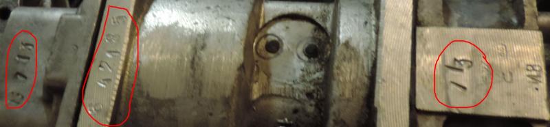

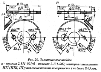

понятно,у тебя в-м поздних выпусков,на них шло уже мв-1..
Толщина заводского золотника 7,5мм.
А минимальная-пока мотор заводится и едет :)
Я ставил и 9мм.Но слишком сильный прижим и потери на трение соответственно.Да и пластинным шайбам туго-могут и лопнуть.
Оптимально заводской размер..
  • 24,9 КБ Просмотры: 1 057

Понял, спасибо теперь знаю из чего исходить. У меня кстати, у выработанных 7,8 мм. :D
Значит эти шлифону и сделаю вставки.

Попадалась мне трицатка с навареным и проточеным конусом, работал же. Я так бы несделал.
Отломаный зуб говорит о том, что стяжной болт кв давал слабину, а это всегда делает бмение выше нормы, лечится только заменой. Хотя может и повезло, проверить можно лишь на призмах.
Непонял с камерой что не так.

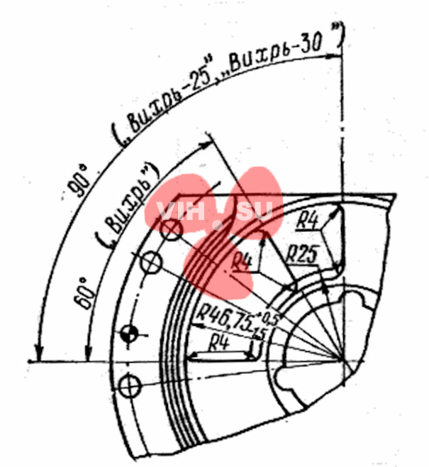

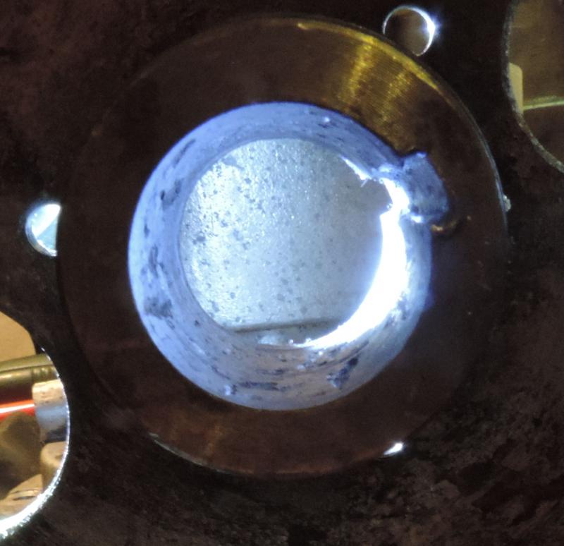

Вот тоже смотрю, что фаза продувки должна составлять 90 градусов. А на твоём картере как у В-20.

Я так понимаю, речь идёт об этом :?

с начала семидесятых в-м стал комплектовался мв-1
.на в-м завод установил зажигание как на 25 и 30, мв-1.И градус оуз уменьшили до 30,а створ сделали на моторах в-м как и на 25 30 .
(в своё время я пол-лета потерял после переборки. То не мог завести,то заводил и не мог ехать выше полусредних и грелся.Причину точную не помню.Толь на в-м с малым створом поставил ,толи мах 6-полюсной от 20-ки-но какой то из этого рояля был тогда казус)
Поэтому сейчас сразу и обратил внимание на несовпадения маха и створа.

картер или серединку картера менять..

не надо ничего менять достаточно фазу впуска в картер привести в соответствие, доработать окно в картере при особом рвении можно и напильником, а на фрезерном и подавно.
Это вообще сборная ....Надо что-то предпринять для устранения этого недостатка.
Можно как нибудь по подробнее.
Почему? Что видно? И главное Что предпринять? :?
Счего вы это взяли, что проточка в средней части картера у 25 того как у трицатого. Есть у меня картер от двадцатьпятки, там гораздо меньше чем у трицатого. Могу сфоткать измерть, если интересно.
