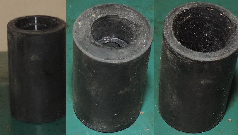

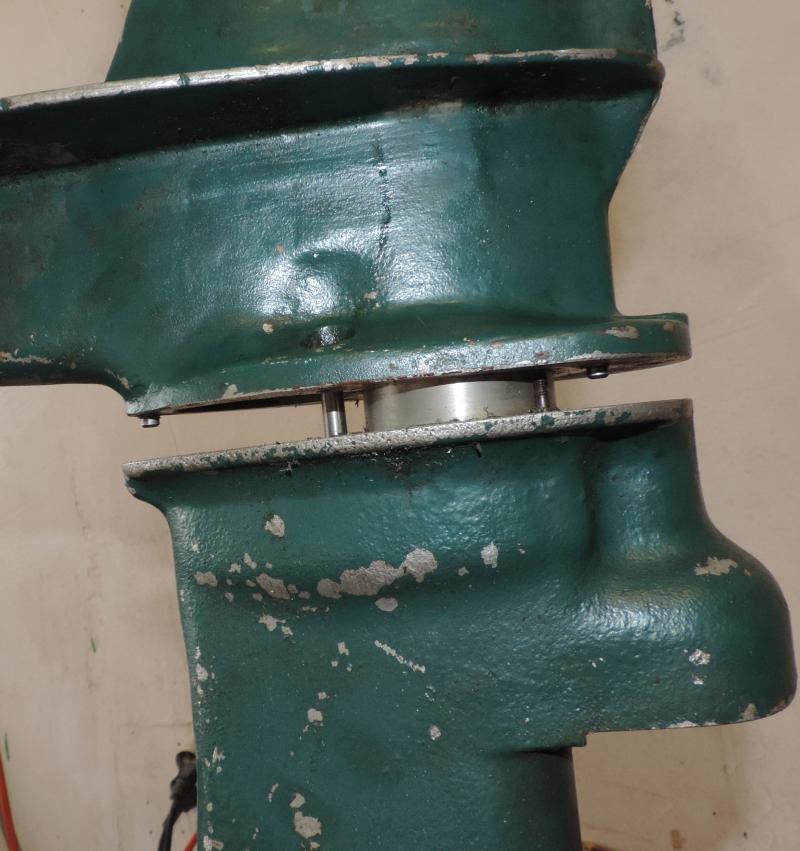

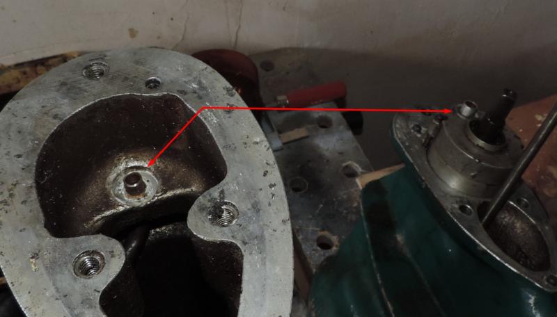

1. Вопрос к тем, кто занимается, или занимался ремонтом вихрей. Я последний раз разбирал собирал, лет 15 назад (и это были не 20ки и насколько помню резинки не разу новые не ставили, они были вроде покороче и по жёстче.). И сейчас при сборке возникло сомнение, при соединении редуктора к дейдвуду. Резиновая втулка
между помпой и трубкой охлаждения, внутреннее отверстие конусом, и её длинна оставляет зазор более 10мм между редуктором и дейдвудом на стягивание.
Это не многовато? Не разойдётся она "розочкой"? Я почему то, этого момента не помню, думаю, что, если бы это было так, запомнил. Втулка новая, старой не было. Что подскажете инфы не где не нашёл.

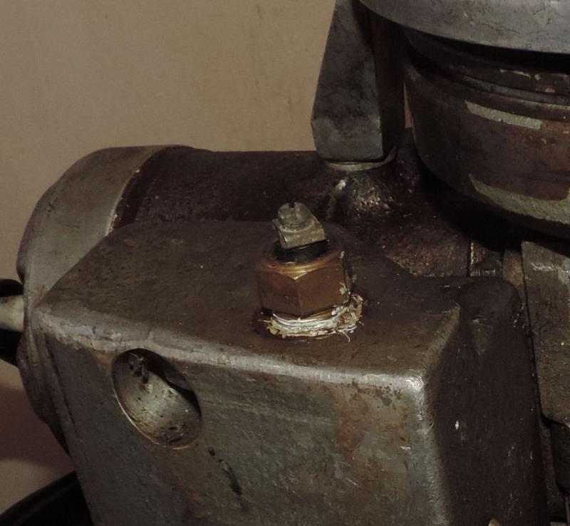

2. На блоке цилиндров внедрена некая "хрень",
я полагаю, что доработка охлаждения, возможно термостат, пока не смотрел. И датчик,
полагаю температуры. Кто нибудь сталкивался с подобными примочками?

В качестве резинки всегда ставили кусок шланга типа кислородного.

2. На блоке цилиндров внедрена некая "хрень", я полагаю, что доработка охлаждения, возможно термостат, пока не смотрел. И датчик, полагаю температуры. Кто нибудь сталкивался с подобными примочками?
Заранее благодарю.
Это втулки от Вихрей с съёмной трубкой подачи воды к голове.На В-20 (моём)трубка несъёмная и этой втулки нет.Уплотнение осуществляется резиновыми колечками.

Между помпой и трубкой? Колечки?
Как это соединить при помощи колечек?

Я и говорю-кусок армированного шланга 9мм вн диаметр.

Вспомнил!Тут втулка но короче и без конуса.Колечки на поддоне.Вечером замеряю длину.Втулка не далеко.
Вот вот, и мне припоминается, что покороче и без конуса. За длину буду благодарен.
Шланг, согласен, тоже вариант. Но покупался комплект уплотнителей именно для 20ки :)

Трубка залитая в корпус-это делалось на пермских моторах..шланг или самодельная резиновая втулка ставИтся..размер желательно брать индивидуально,такой чтобы редуктор "висел"на втулке оставляя между плоскостями редуктора и сапогА щель в 3-4мМ.стянется болтами сапог с редуктором и резинка будет стоять как надо, плотно и ,без деформаций.

Замерял-17мм,но можно сделать как говорит Вячеславович длиннее на несколько (2-3)мм.

На старой,ссохшейся втулке,можно подложить пару колечек,одев на трубки выхода из сапога и редуктора(помпы) .Прижим и герметизация восстановятся.

Спасибо. Опытным путём, я уже сообразил, что 20мм нужно. Старой втулки нет, так что буду подыскивать маслобензостойкий шланг нужного диаметра.

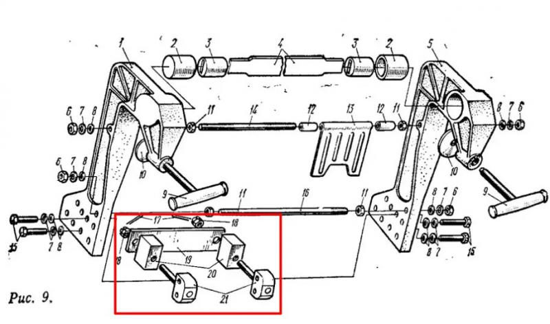

Тут ещё один вопросик образовался, не как не могу вспомнить узел этот не разбирал не когда точно. Кронштейн подвески дейдвуда, вернее ось, сверху не чем не фиксируется?
Фото не моё.

Нефиксируется! Разбирается просто, вытаскиваешь ось с верху, или пириварачиваешь, должна сама выпасть, и все подвеска в руках, дейдув на полу).
При сбоке обратно рекомендую подложить под нижнию резинку подходяшию шайбу- мотор жеще подвеске станенет.

Александр.Спасибо.

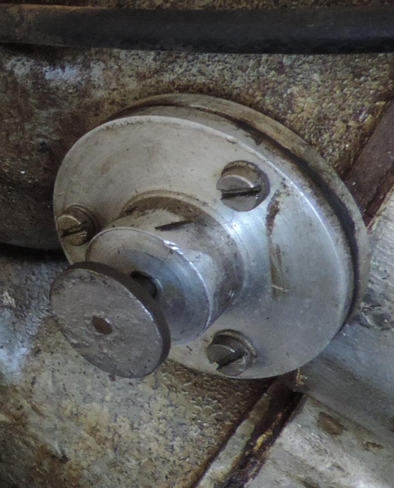

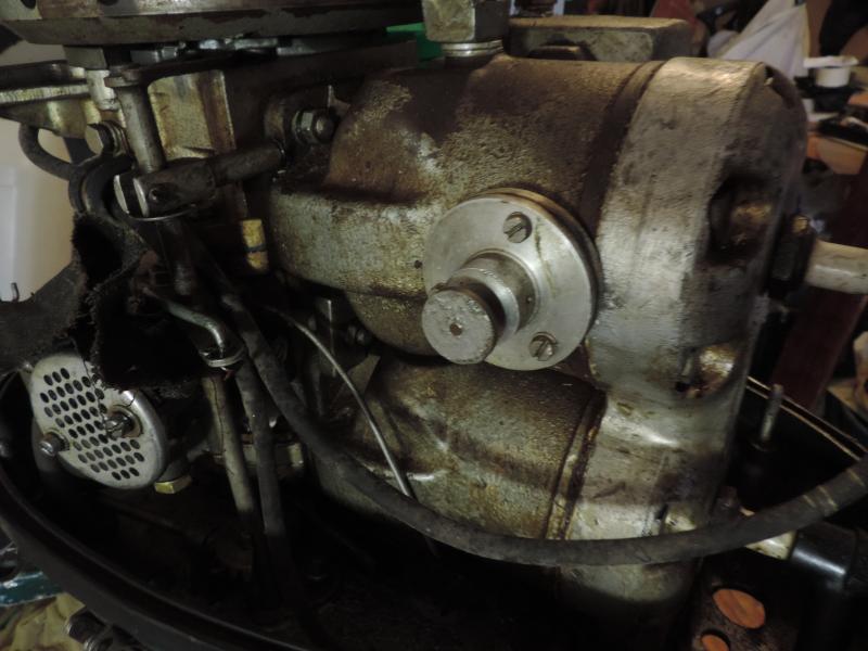

Други, При более тщательном осмотре, ( сразу не заметил))), выяснилось что на моторе отсутствует амортизатор. Может, кто в Питере или области, Готов поделиться данной штуковиной, за толику малую?
Да, и про тему, "шланг и две шпильки" я в курсе)))
  • 56,6 КБ Просмотры: 2 093
avk648
28.05.2015

Посмотрю,результат не обещаю, не помню :)
P.S.эта шняга одинакова на всех Вихрях.

на авито посмотри..в питере найти быстрее будет..

Посмотри на этих фото topic7692-525.html#p314803. Если есть то, что нужно, вечером попробую скрутить. Сапог в багажнике валяется.

Похоже нет,не нашел.
