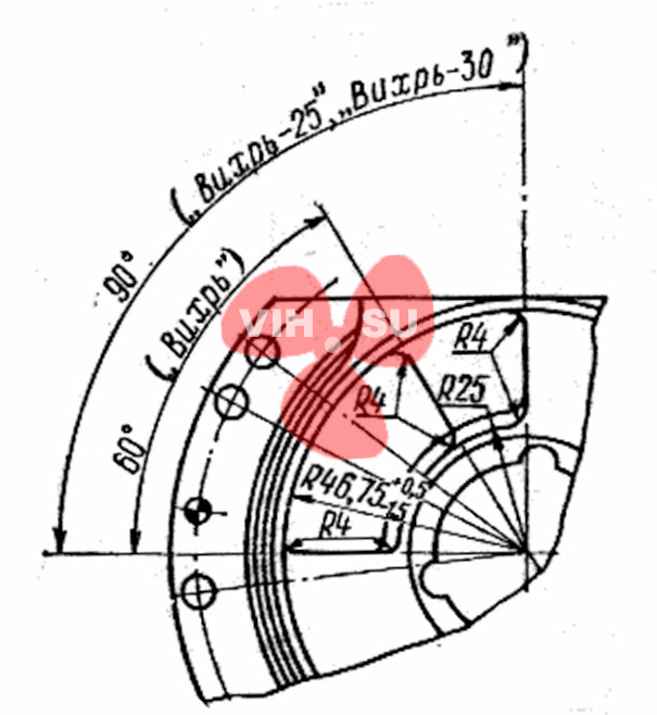

Лучше всего глазами увидеть среднюю часть картера от В-25 с правильными окнами продувки и сделать так же.
Макс 43 конечно своеобразный чувак, но руками работать умеет. Не хочу его не критиковать, не хвалить. Видео привёл своему тёзке, как пример решения вопроса. Я за!!! приведение окон в правильный размер.
MIK
контр-адмирал
18.08.2012
2 619
841
Миша
Разные
Разные
Re: Вихрь-20, Вихрь-25 восстановление.
вЯчЕславович сказал(а):
Максим тут давно известный экземпляр..
Вот именно.
В его видео толкового - как у Маяковского про добычу радия. "В грамм добыча, в годы труды."
По поводу впускного окна в картере.
Разница между В-20 и (В-25 и В-30) в угле начала открытия впускного окна. Закрываются они у всех Вихрей одинаково. Потому инерция впускного потока для увеличение наполнения картера у всех Вихрей одинаковая.
А вот начало открытия - да, разница в 30 градусов.
Насколько это важно и критично - вот пусть бы Макс и порассуждал. Это реально глубокая и интересная тема. Да куда там...
Для разминки, если кому интересно. На клапанных двухтактниках впускное окно не открывается и закрывается принудительно, оно всегда в картер открыто. Лишь разрежение и лепестки управляют впускным потоком. И установлено, что когда в районе Н.М.Т. в картере появляется разрежение, то лепестки открываются, и есть подсос свежей смеси в картер из карбюратора. Именно в районе Н.М.Т., и это повышает мощность двигателя. Наполнение цилиндра так больше.
С другой стороны впускное окно на Вихре не открывается мгновенно. Сечение окна по углу поворота плавно нарастает, достигает максимума, и плавно уменьшается. Равно и поршень задаёт скорость потоку в процессе впуска не одинаково. Наибольшая скорость поршня - при прямом угле между кривошипом и шатуном. К этому углу если окно не открыто полностью - беда. Теряем наполнение. Что же у В-20? От открытия впускного окна до положения наибольшей скорости потока - совсем не большие градусы, около 40. Впускное окно при этом сечением даже меньше, чем диффузор. Это - откровенная лажа.
На В-25 и В-30 до положения поршня, соответствующем наибольшей скорости потока - около 70 градусов, впускное окно открыто куда больше. Наполнение не режется. Ну или не в той мере, как у В-20.
Можно, кстати, не ковырять картер. Можно отрезать те же 30 градусов на входящей кромке золотника. Будет тот же эффект. Но я бы предпочёл именно расковырять картер. Это связано и с прочностью золотника, и с формой впускного канала. Дотянуть его ближе к цилиндру - меньше потерь на ступеньке и повороте. Только никаких перемычек Максовых. Это порно.

В общем то согласен, тоже думал что сквозное лучше будет. Но очень напрягает тонкая стенка, я так понимаю и Макс из этих же соображений оставил перемычку, а потом типа "обставился" :D . Мне кажется надо заузиться отступить с верху, оставить стенку потолще ну хотя бы мм на 3, ну или типа тороидального профиля сделать в верхней части, но на сквозь. Думаю большой роли это не сыграет.

Михаил, перечитал, и что называется "проникся" :yes: Здорово расписано. Спасибо.
И вопросик возник (выделенная строка)
Вы считаете, что сечение (площадь) окна не имеет значения для наполнения смесью?

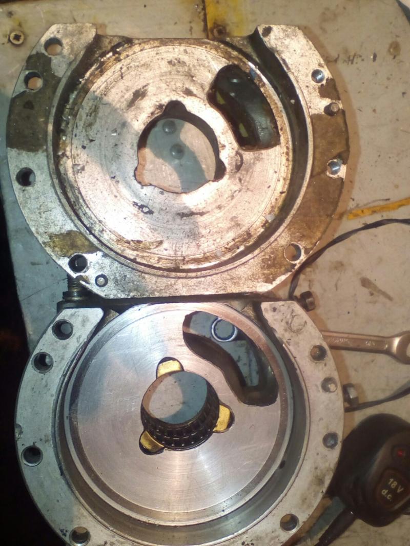

Вобщем ошибочка вышла, извееяюсь что вводил в заблужление. Действительно 25-30 совподают окна. Угломер показывает примерно 90гр. Картер оказывается двацатошный был. Определил по разобраной двадцатьпятки.
На фото сравнение с трицатошной средней частью.
теорию подкрепили фактами :good:

можно так сделать, но до оси ведущего пальца там всего 40 градусов, минус 30 останется 10, возникнет вопрос прочности золотника и МИК об этом написал, увеличится дисбаланс золотника, самое плохое - щека коленвала будет нависать над впускным окном, поток смеси на впуске будет "упираться" в щеку.
Имеет значение. Но это значение - не простое и однозначное.
И разные конструкции впускных золотников и каналов имеют значение.
Но вопрос был по площади.
Честно говоря, мне это будет трудно объяснить. Для этого надо чертить графики и их сводить. Но попробую на пальцах.
Исходное положение - дроссель открыт полностью. У диффузора диаметр 25 мм, значит площадь поперечного сечения для прохода воздуха - 4,9 кв.см. Впускное окно начинает открываться. По мере поворота коленвала площадь впускного окна начинает увеличиваться. Пока площадь окна не достигнет 4,9 кв.см. - именно окно является ограничением, окно как бы является диффузором - наименьшей площадью сечения во впускном тракте. Потом площадь окна увеличивается сверх 4,9. И уже диффузор карбюратора определяет наполнение. А потом окно начинает уменьшаться. И снова от площади 4,9 и до закрытия окно - узкое место, оно определяет наполнение. Так что скорость открытия и закрытия окна имеет значение. Это же изменение площади окна. Так что площадь играет роль.
Это очень упрощённое, я бы сказал - примитивное изложение. Потому что скорость впускного потока не постоянна, она определяется скоростью поршня, а эта скорость при различных углах поворота коленвала различна. Потому что время на впуск на разных оборотах различно, и правильно не углами оперировать, а время-сечением. Потому что существует инерция потока, и она вносит свои коррективы в эти рассуждения. Но вряд ли эти нюансы - для любительского форума.
Лучше обратиться к простому практическому примеру. Золотники и впускные окна Вихрей и Нептунов схожи. А вот у Привета-22 совсем иной характер впуска, хотя тоже золотник. Приветовское впускное окно меньше вихрёвского. Но открывается и закрывается очень быстро. Это демонстрирует разные подходы конструкторов к размеру впускного окна и характеру его открытия и закрытия. Площадь впускного приветовского окна меньше, но наполнение оно обеспечивает лучше.
