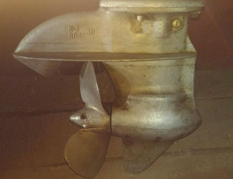

Алексей, на втором видео видно что ташит вихрь с квадратным потдоном, у тебя круглый на двацатки.
leshyalex
11.08.2017
СПб
Мнёв S-360
sailor-2,6 вихрь-20, 25.
Re: Вихрь 20 восстановление.
Не совсем понял вопрос. Двигатель хорошо видно на самом первом видео, где в бочке. Колпак не заднем фоне.

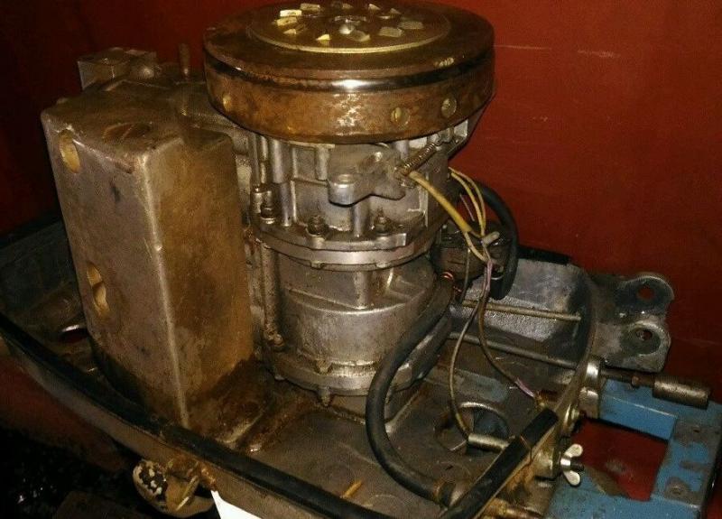

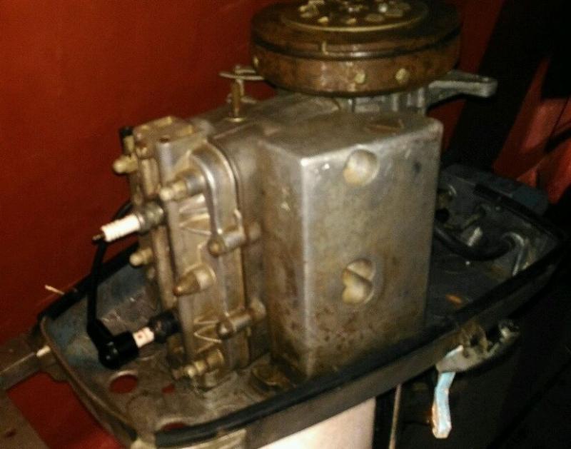

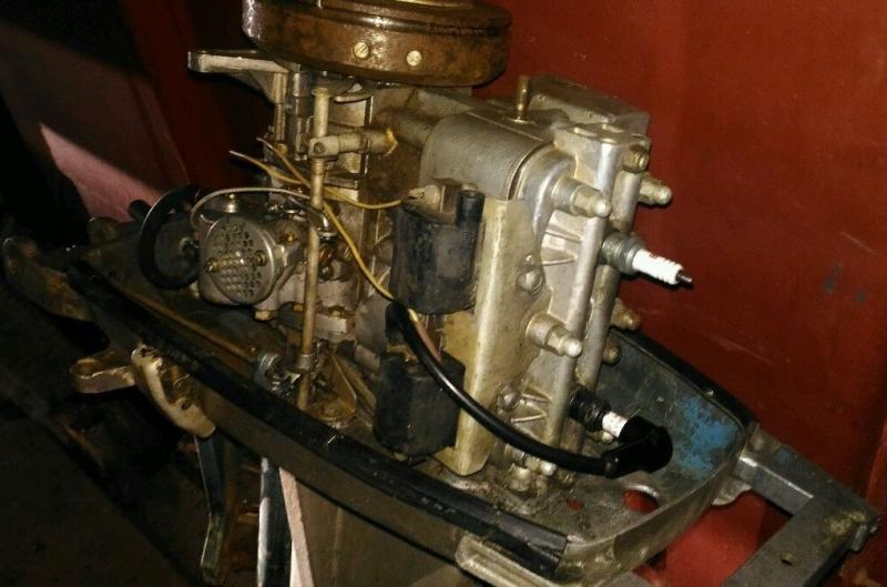

Здравия желаю Господа. Моя эпопея с 20 кой, благополучно подошла к концу, можно сказать. Спасибо всем кто проявлял интерес и поддержку. За зиму косметику наведу и всё??? Не знаю.
В ходе настройки и общения с Константином (IGNAT), я усвоил некоторые истины, о которых даже не задумывался.
Оказывается, 20 ка проигрывает 25 ке по критериям, которые я (по собственному невежеству) приписывал 20 ке.
1. Экономичность.
2. стабильность работы (особенно на холостых) даже с Э. зажиганием.
3. Вес. (что тоже имеет не малое значение)

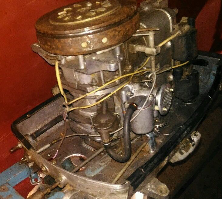

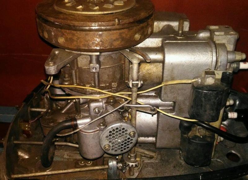

В связи с выше сказанным, решил я обзавестись 25 кой. :D
И вот знакомьтесь, со следующей "жертвой" восстановления, так сказать. :lol:
Правда не знаю, как поступить.
Продолжить эту тему, или создать новую.
Прошу Модератора рассудить.
Или в названии темы внести изменения 20-25.
Всем Привет до связи. :)

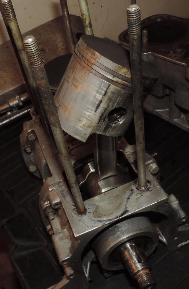

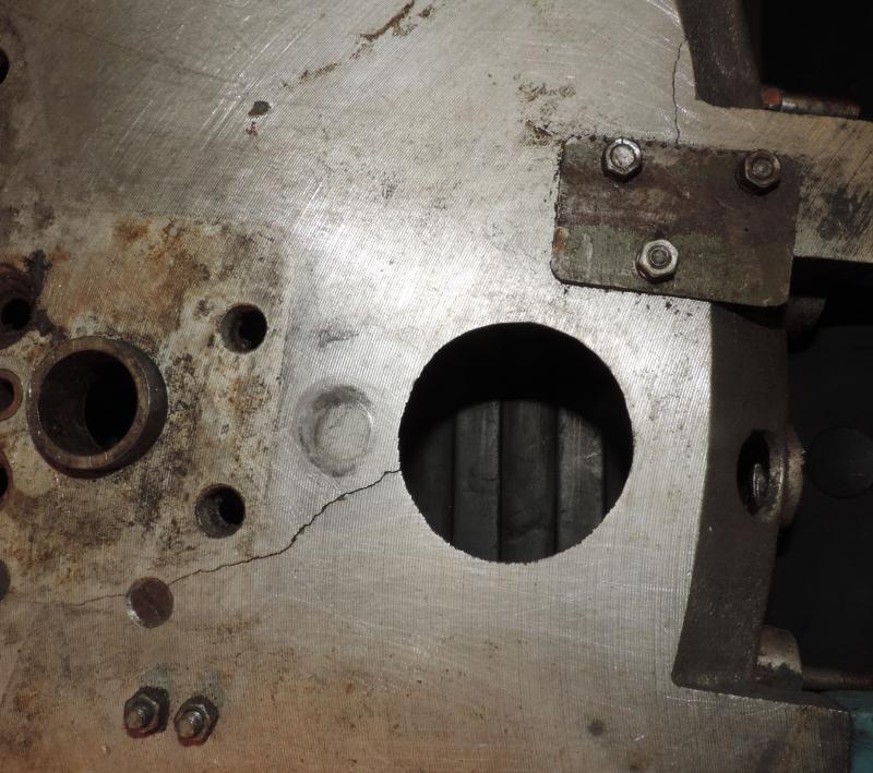

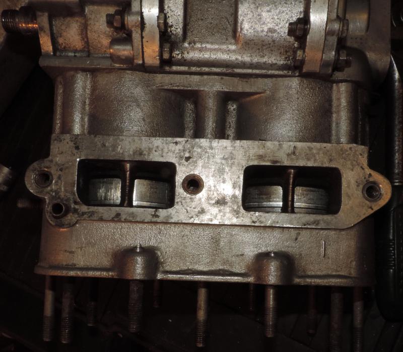

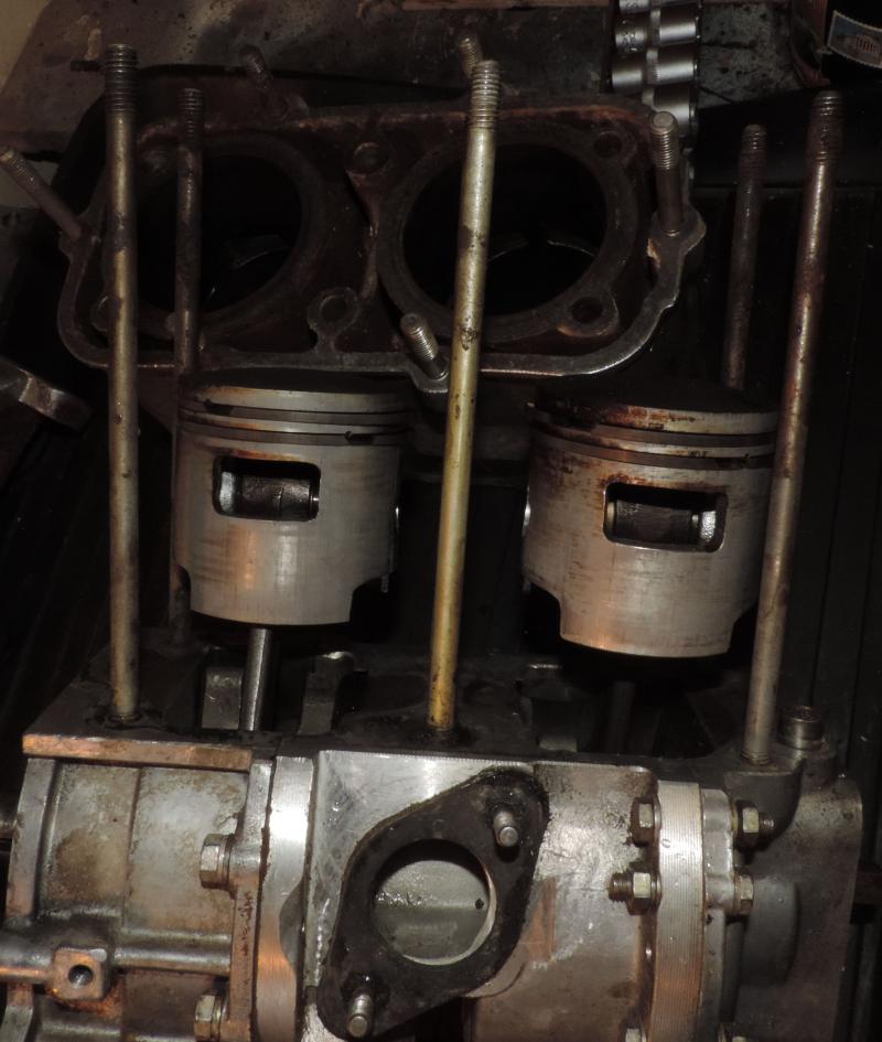

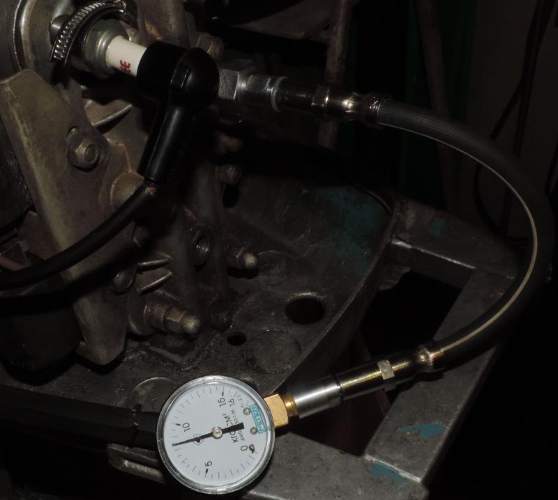

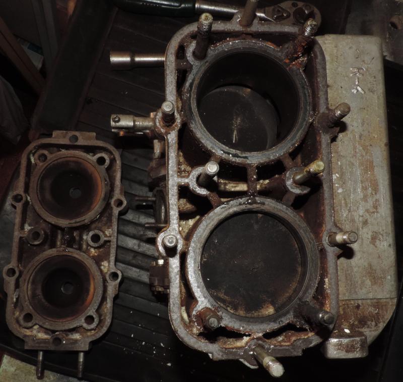

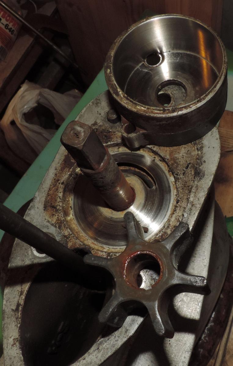

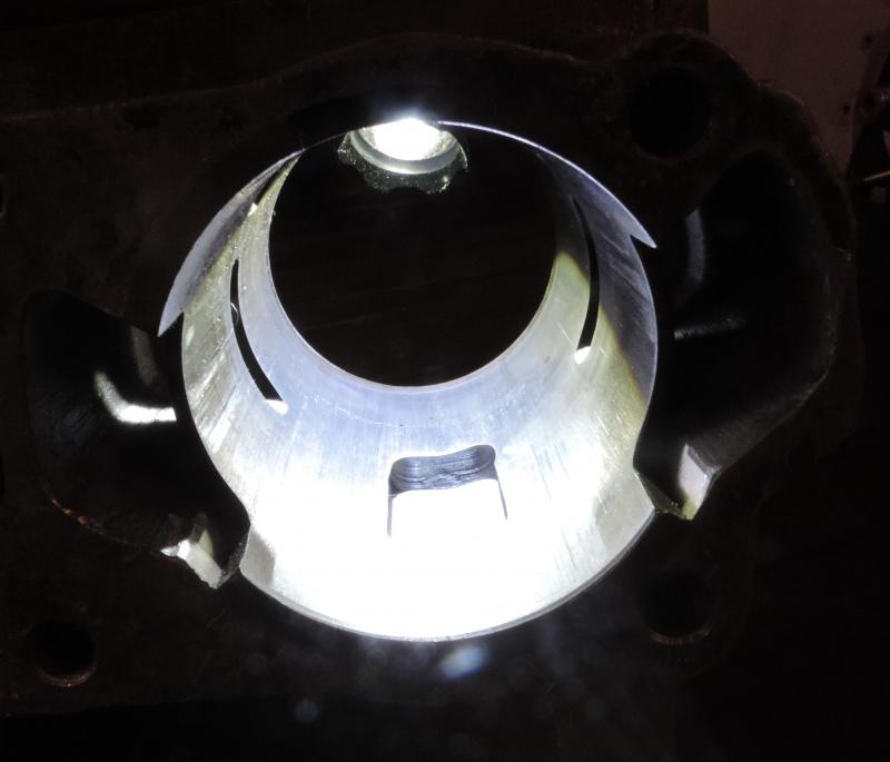

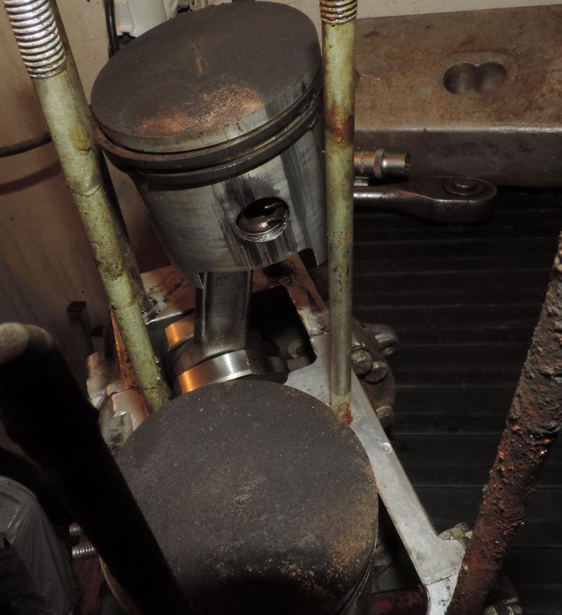

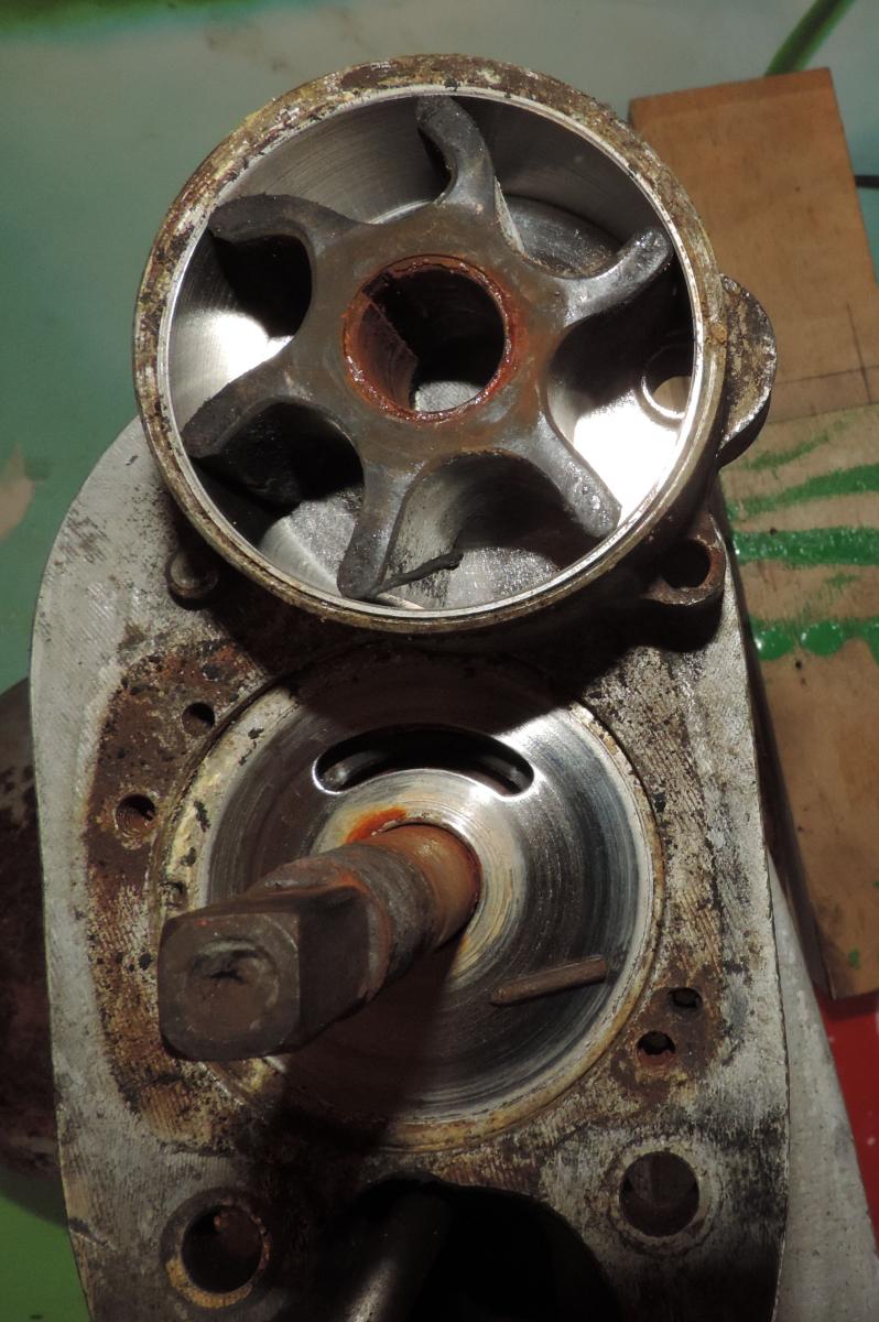

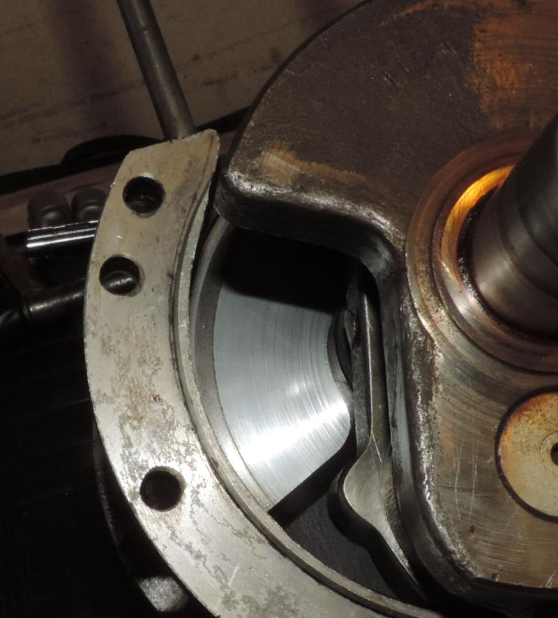

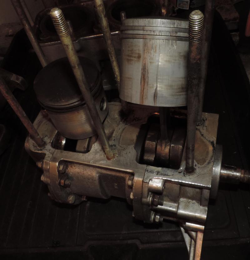

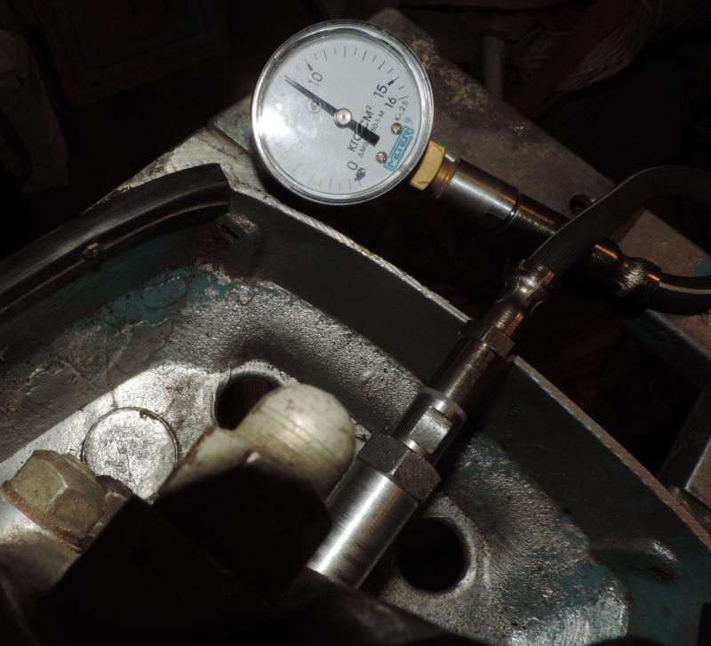

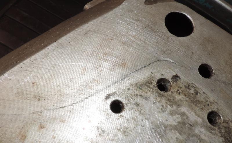

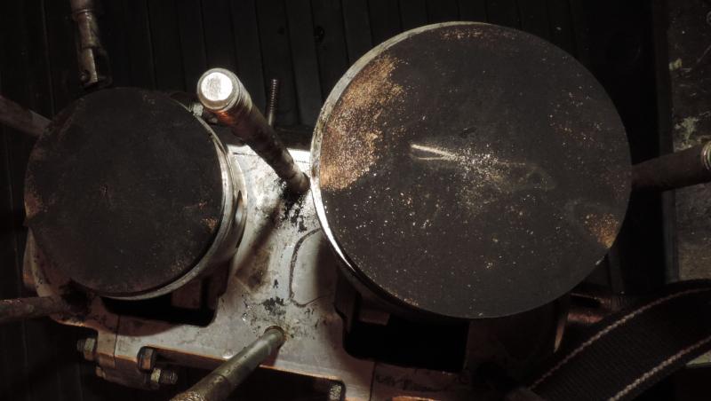

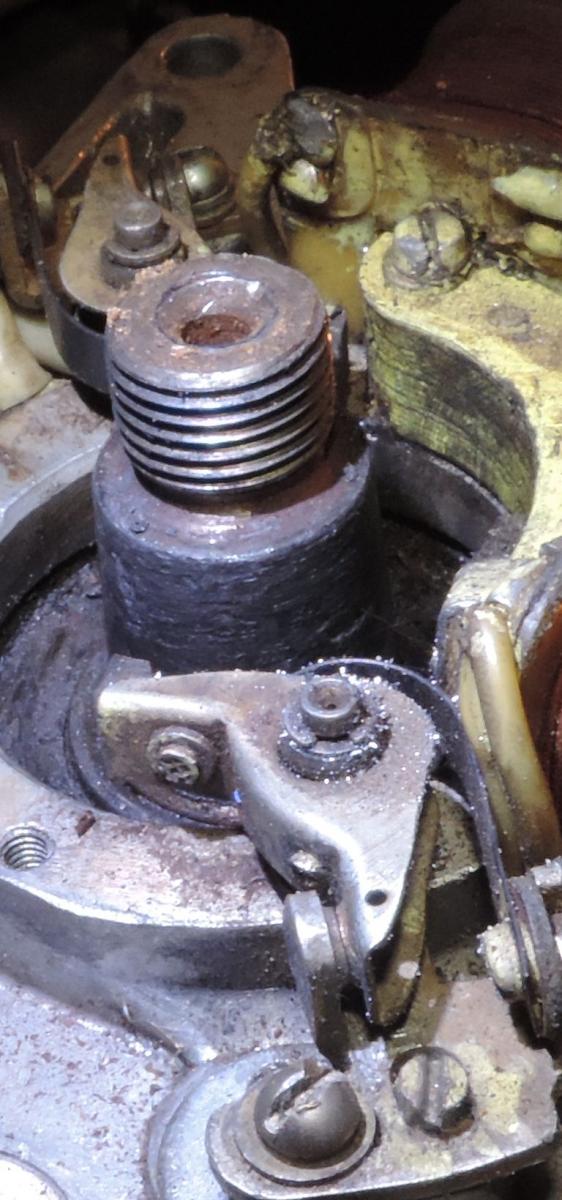

Немного фото по разборке и дефектовке.
Компрессия замерялась при открытых заслонках но на сухую (без бензина с маслом)
Нижний
Верхний
Пока на этом всё

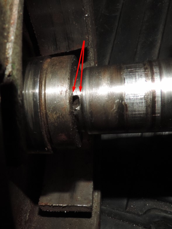

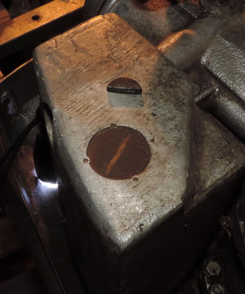

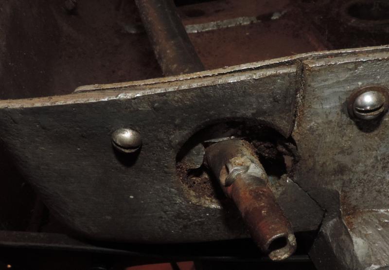

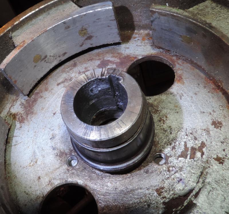

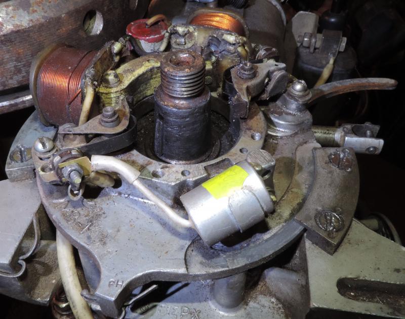

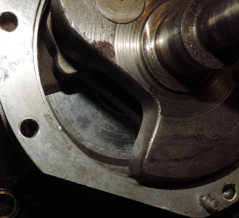

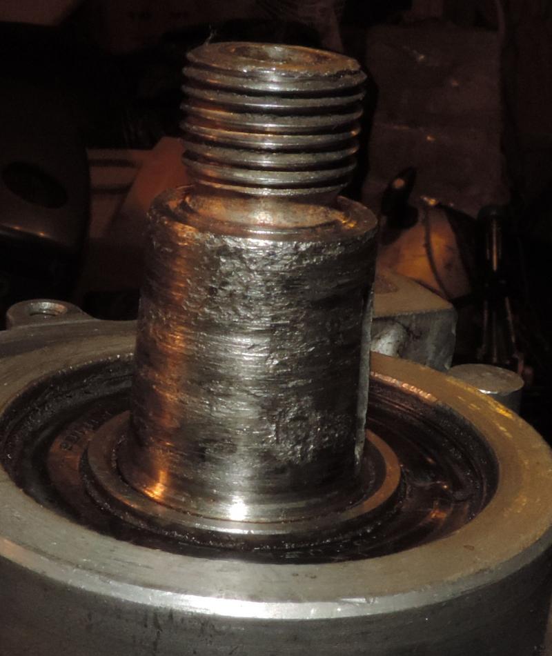

Пока главное "разочарование" сопрягаемые конусные поверхности.
"Конченные" контакты
Непонятная пробка???
Пока на этом всё. Надо убегать. :)
kav75
16.01.2010
2 792
1 373
Томск (Северск)
Re: Вихрь-20, Вихрь-25 восстановление.
Походу шпонку срезало, и может не раз. Плюс следы приварки маховика к колену говорят о касании магнитопроводов катушек за магниты маховика.

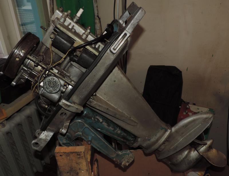

Продолжу серию фото.

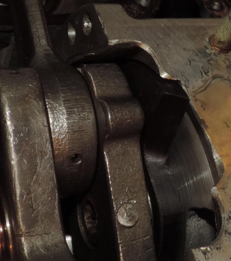

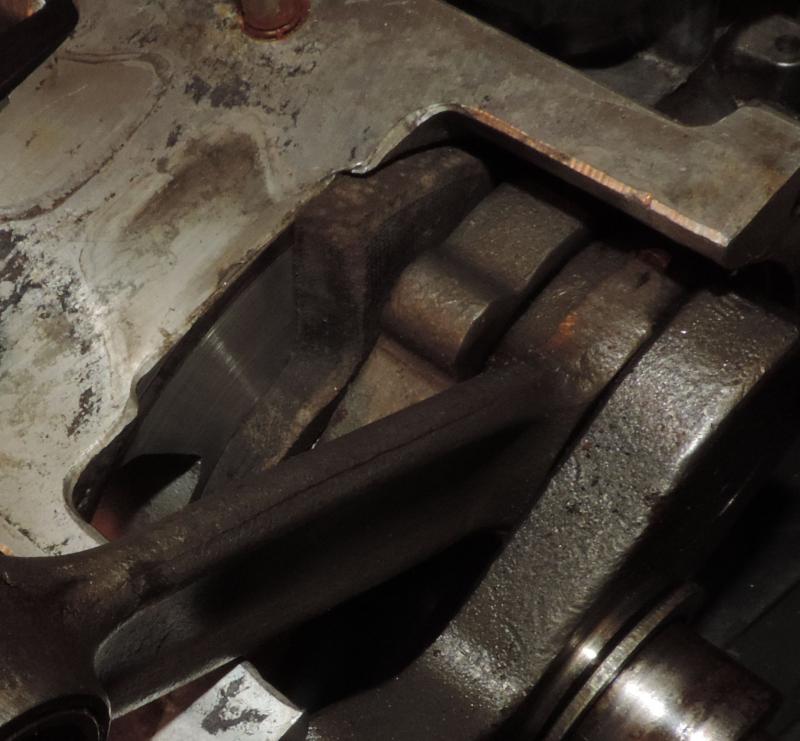

Поддон под замену :)
Верхний слегка "подушатаный" :D

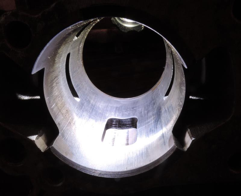

Но на деле не так страшно как на фото получается.
Зеркало тоже не чего и выработка очень не значительная.

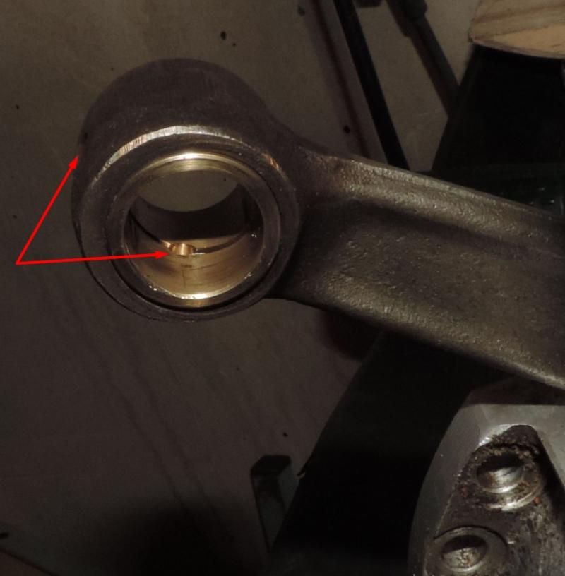

Нижняя втулка провёрнута
Люфтов вроде нет в нижних шатунных и перегрева тоже.
Золотниковые шайбы прижимаются не плохо.
leshyalex
11.08.2017
СПб
Мнёв S-360
Думаю что делать с конусом, запас на посадку ещё вроде есть, но как обработать Притереть их друг к другу.
Как думаешь, можно оживить?

По конусу(не умею ссылки на темы делать)забей в янде поиском "Что еще надо знать о вихревских маховиках",выскочит по моторке.Там наш технарь, покойный к сожалению,Реф-Мех очень популярно объясняет.И тему"Вопрос по восстановлению конуса на коленвале"посмотри.

Помпу менять всем комплектом, и даже незадумыватся. Еще лутше сделать проставку под зеркала помпы, варианты на форуме есть.

На выработку сильно несмотри, главное вычислить какая элипсность цилиндра образовалось. Она будет влиять на прожорливость, чем больше элипс тем больше топлива а реку.
Зазор между зеркалом и поршнем пртмерно 0.14 это идеал у тебя смотри лиж бы милиметровый шуп не пролез.
Для колечек 0.3-0.4.
По золотникам, там не только прижатие смотрится, еще и плоскость нужна, это я о том если есть возможность то протачи и поставь глухие. Нет возможности лутше оставить все родное, только вот спечыальные пружинки имеют свойство протиратся в углах и ламатся в дальнейшем.
Проверь качение ( радиальное ) коленвала в средней опоре.
Он если начинает шетатся, то подьедает лабиринт, а это твои холостые. И всеровно ему что подшибники сверху и снизу рабочие.
