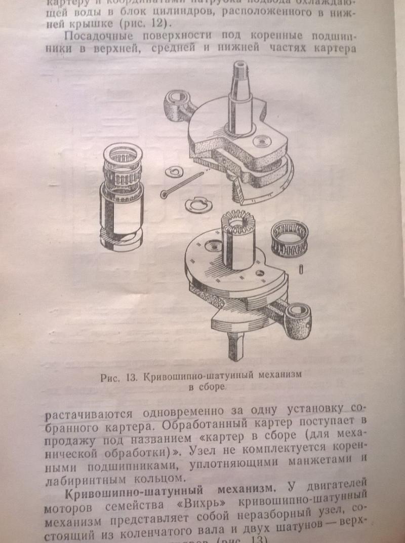

АлександрВ сказал(а):
Алексей, с конусом что решил делать?
А по счет сносности картера мне вот что интересно.
Как на заводе могли картер целиком протачивать под одно целое, мне чет непонятно. Может это просто взаимозаменяемые детали?
Вот с редуктором соглашусь, там видно что под одно целое протачивалось, и то есть вариант подогнать с другово редуктора, но не всегда.
С конусом пока не чего, до появления "пары", притирается он легко.
Думаю картер целиком протачивать не могли. Просто подгонялись.
подобные детали всегда обрабатываются в собранном состоянии и за одну установку на обрабатывающем станке, в условиях массового производства это технологичнее и дешевле, операции подгонки сильно усложняют производство.
Всякое бывало, Например ППШ изготавливался ствол и к нему вручную подгонялось 2 диска, и тем не менее это был самый массовый "автомат" второй мировой в СССР.
На производстве все детали картера токарно обрабатывались отдельно.Далее все три части крепились на оправку (скалку) и вскрывались отверстия под стяжные болты и контровочные штифты,фрезеровалась поверхность под БЦ и вперёд .... на сборку.
Возможно на вихре так и делалось, но обычно посадочные места, постели, в чистовую обрабатывают в собранном виде, кстати в книжке именно так и написано.
