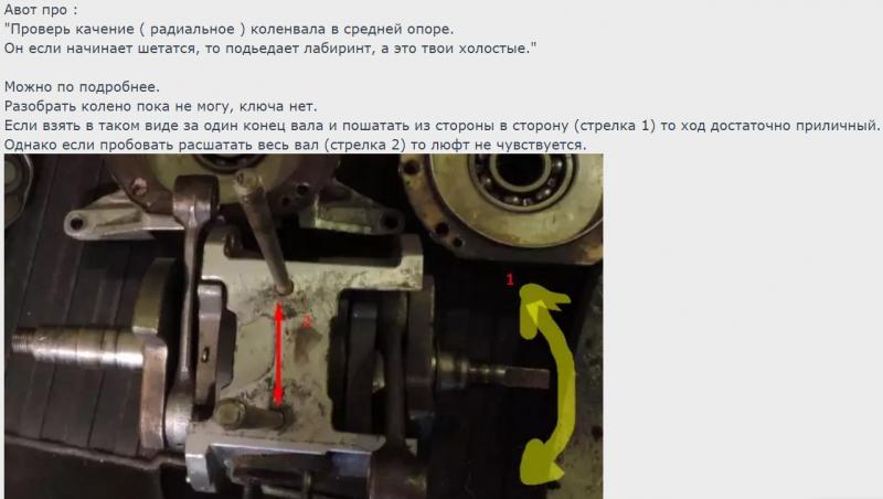

По ремонту от себя добавлю вот что.
Помпу менять всем комплектом, и даже незадумыватся. Еще лутше сделать проставку под зеркала помпы, варианты на форуме есть.
Сапло редуктора лутше подрезать, Вечаславович, знает как грамотно сделать.
Углы расекания воды в подводной части подточить наптльником, редуктор хоть не сильно но заполировать, так сказать улутшить обтекаемость.
По вопросам смачиваемости редуктора к Игнату, он раскажет.
По голове.
На выработку сильно несмотри, главное вычислить какая элипсность цилиндра образовалось. Она будет влиять на прожорливость, чем больше элипс тем больше топлива а реку.
Зазор между зеркалом и поршнем пртмерно 0.14 это идеал у тебя смотри лиж бы милиметровый шуп не пролез.
Для колечек 0.3-0.4.
По золотникам, там не только прижатие смотрится, еще и плоскость нужна, это я о том если есть возможность то протачи и поставь глухие. Нет возможности лутше оставить все родное, только вот спечыальные пружинки имеют свойство протиратся в углах и ламатся в дальнейшем.

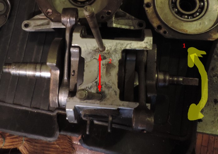

Проверь качение ( радиальное ) коленвала в средней опоре.
Он если начинает шетатся, то подьедает лабиринт, а это твои холостые. И всеровно ему что подшибники сверху и снизу рабочие.

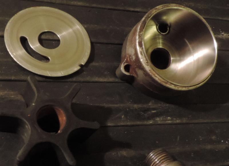

А что собственно с помпой не то? На фото выглядит всё хуже чем есть на самом деле. Ржа там от шпонки был обрезок гвоздя вместо шпонки. Крыльчатка практически новая резина мягкая не потрескавшаяся, зеркало и корпус, после протирки ветошью тоже вроде очень даже терпимо.
Редуктор у меня приготовлен полностью перебранный, думал на 20ку поставить.
Блок ещё буду смотреть.
Авот про :
"Проверь качение ( радиальное ) коленвала в средней опоре.
Он если начинает шетатся, то подьедает лабиринт, а это твои холостые."
Можно по подробнее.
Разобрать колено пока не могу, ключа нет.
Если взять в таком виде за один конец вала и пошатать из стороны в сторону (стрелка 1) то ход достаточно приличный.
Однако если пробовать расшатать весь вал (стрелка 2) то люфт не чувствуется.

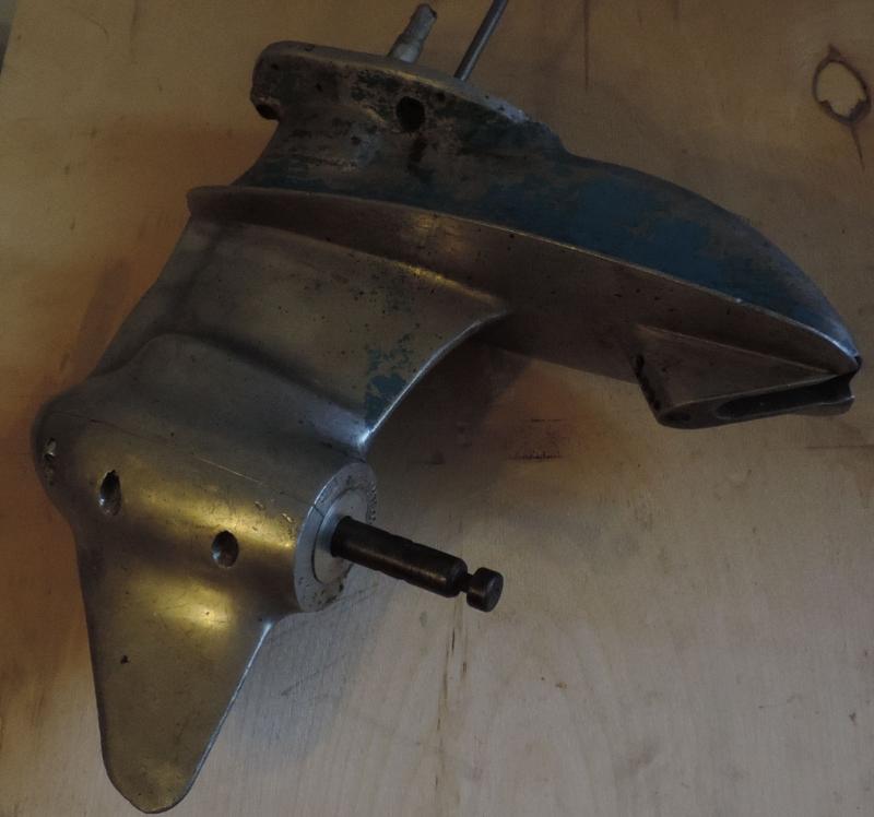

...... Еще лутше сделать проставку под зеркала помпы, варианты на форуме есть.
Не нашёл на форуме, идею вроде понимаю, но возникает вопрос.
Эта проставка должна уменьшить объём под зеркалом, где собирается вода и откуда помпа её захватывает. будет ли хватать объёма воды?

По зеркалу, воьще немогу понять, этт свет так упал на втором фото что она вся женная?
Вобшем зеркало лутше ставить без выработки и самое главное оно не должно быть прогнутое!
Для этого ложишь его на стекло или другою плоскую поверхность и смотришь, если гнутое, ненадо нечего переворачивать викини и ставь новую, притом бывает в продаже попадаются из толстой нерживейки , вот это лутше всего.
Сам корпус помпы, смотри чтоб выроботки вобше небыло, она в зоне сжатия начинается.
Да на вид крыльчатка норм, даже лопасти непрогнуты. Для верности поломай лопасти в местах сгиба недолжно быть трешин.
Любая незначительная выработка в помпе это минус ее производительности.
Еще, крыльчатка в идеале должна сидеть на вал шестерни жестко. Вместо гвоздика исполивать подходяший ролик от подшибника. Но меня устраивает зоводская шпонкп, кому то нравится ролик.

Проставка недает прогнутся зеркалу!

Только сегодея узнал что Реф Меха больше нет, земля ему пухом. Вобшем он советывал нарезать с боку крыльчатки резьбу м3 или4, непомню точно и вкручивать туда болтик. Так помогает если крыльчатка болтается на валу.
Еще раз повторю что любая выработка в помпе это минус ее производительности.
Это понятно, я не о том. Э..... как бы по понятнее
Если засыпать колодец камнями, чтобы крышка хорошо лежала и не проваливалась, то врят ли ты сможешь так же быстро наносить воды в бочку. Хотя она будет вроде так же поступать в колодец. Понимаешь меня? Не зря, я думаю, под камерой помпы сделана камера предварительная, где как бы накапливается вода.
Если память не изменяет, это чисто нептуновская тема. Ещё в союзные времена на нептунах отслаивалась резина крыльчатки от металлического кольца и начинала проворачиваться, болтик предотвращал отслоение.
вЯчЕславович
23.08.2013
5 636
899
Старая Русса
есть
есть
Re: Вихрь-20, Вихрь-25 восстановление.
я просто ставлю н на вал,поверх сальника ещё один сальник(на гермет по нижней кромке сал.и набив между сальниками смазку).Сам этот доп.сальник подгоняю подточив так,чтобы его верхняя часть ровно упиралась в зеркало в сборочном положении.
Этот дополнительный сальник прибавляет герметизации,создаёт своей верхней частью упор зеркала не давая ему
прогибатся.Вода препятствий не имет,бегает между ним и стенкой редуктора свободно,Там образуется кольцевой канал,на месте где указано авторучкой..расстояние там достаточное.(фото без доп.сальника,но суть думаю понятна.)
Убедил! :) :good:

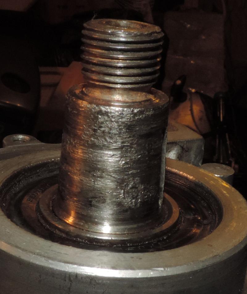

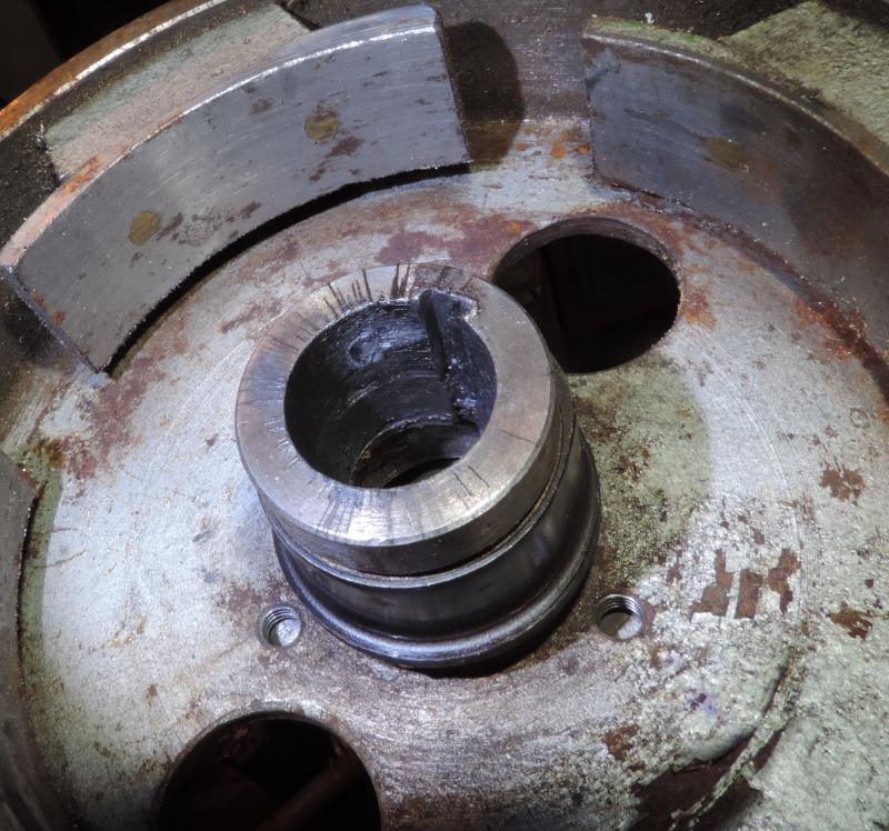

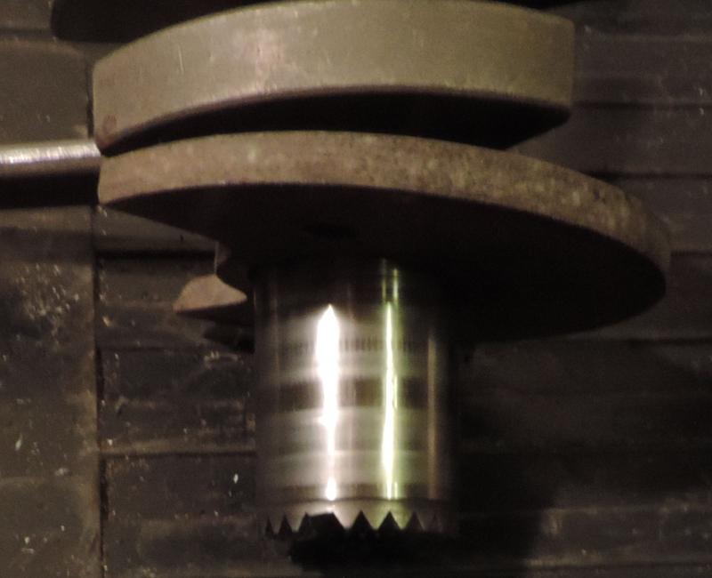

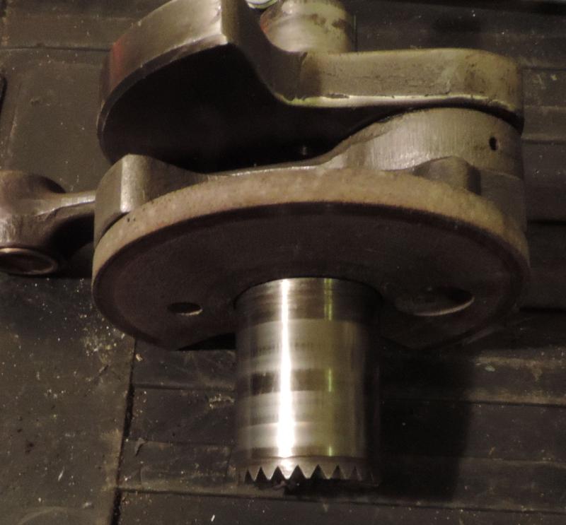

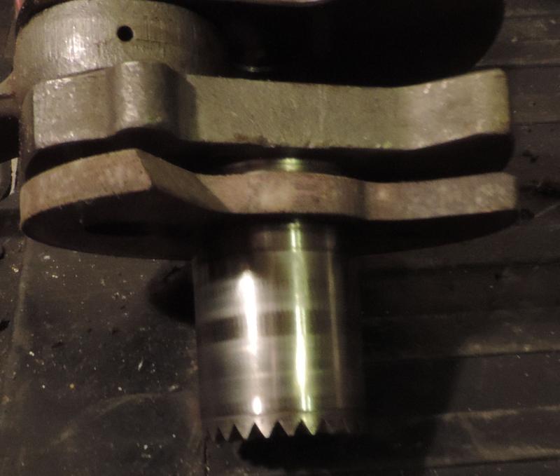

Хочу вернуться к колену, вернее конусу.
Я в своей жизни откапиталил или перебрал окала сотни движков, в основном авто, несколько мото (мотоциклы ). Лодочные именно капиталить не приходилось. Так вот о чём я, не хочу врать не на каждом движке приходилось притирать клапана. Но что это такое поверьте я знаю. и мне кажется что в ручную ЭТОТ конус можно притирать до конца дней своих. :crazy:
Или я ошибаюсь и здесь более податливый сплав. :?

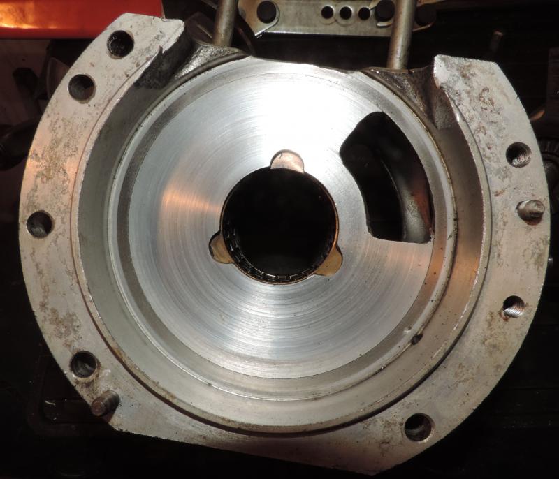

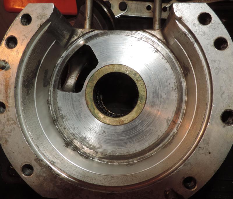

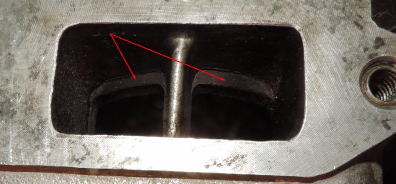

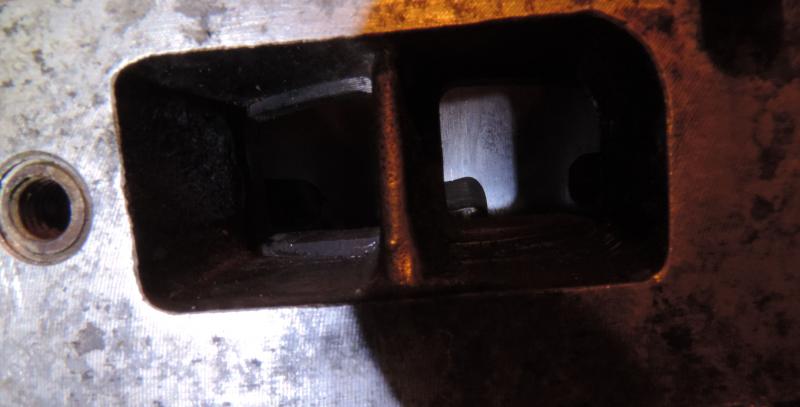

Ну если время позволяет то все каналы где проходит топливная смесь лутше заполировать, избавится от заводскоих огрехов литья.
Так же обезательно смотри совпадение выпускных и впускных окан цилиндра и блока. Дорабатывается напильником, только с впускнымы окуратней, продувка имеет определеный угол.
Саша ты это имеешь ввиду.
Жестко завод гильзу утопил!
Точить надо не гильзу, а с другой стороны блок( не чугун а алюминий).
Если точить чугун, то изменишь расчитаный заводом рабочий ход, а этого делать нельзя!
Мне даже представить страшно что во впускном тракте творится в твоем случаи.
Да нет, просто в алюминие окна больше чем в чугуне. :)
Да, очень интересно, с 25-ми не работал. На 30-ках они совподат размером, только посадка гильзы всегда разная, вот и приходится подтачивать. А тут смотрю суватся даже не стоит, покрай немере без расчетов.

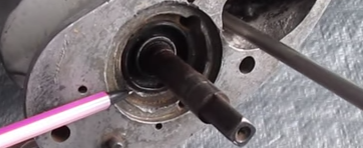

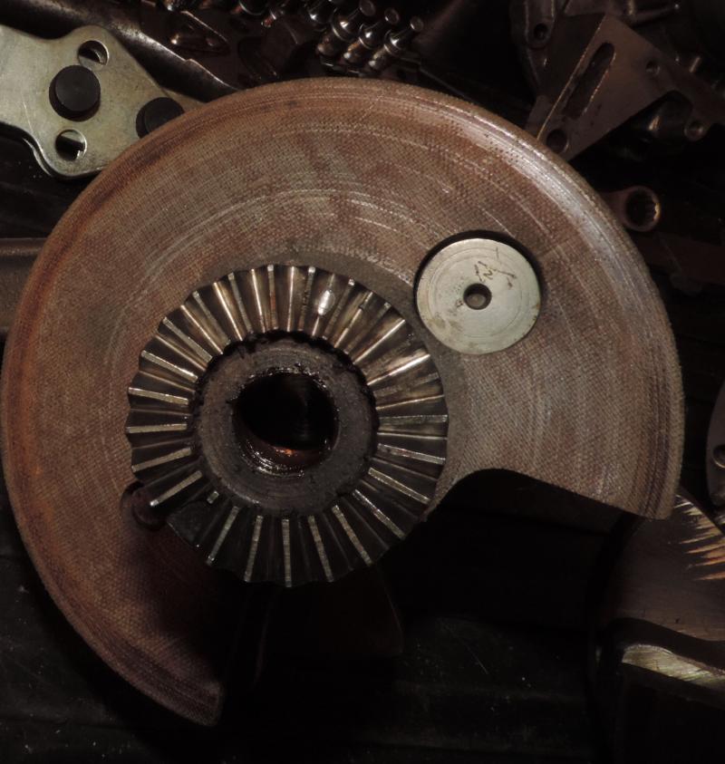

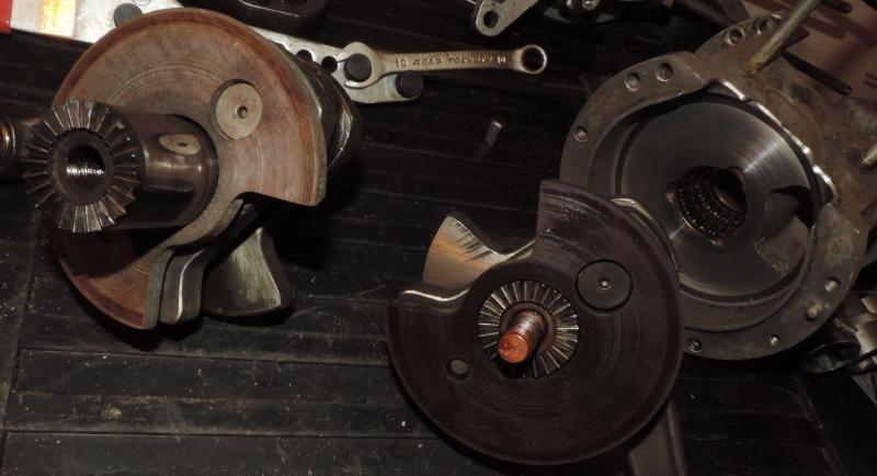

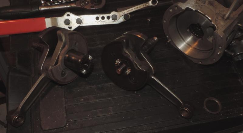

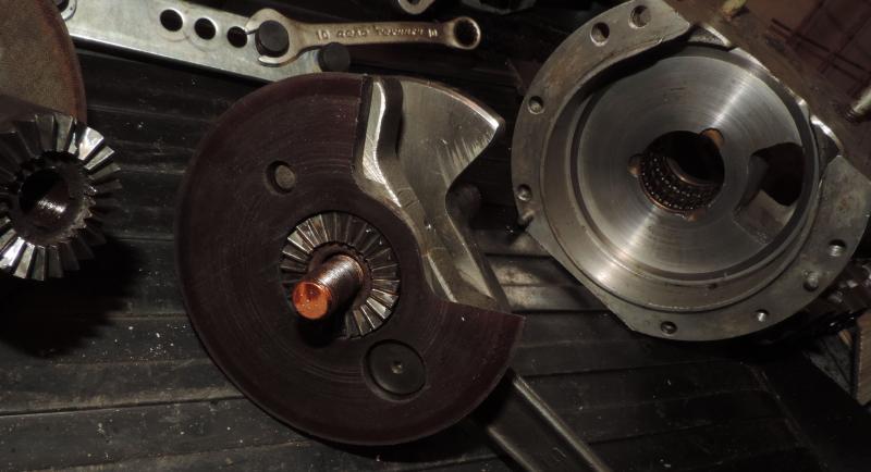

И так добрался я наконец (нашёл время) до колена. Раскрутил его.
Предлагаю вашему вниманию "фото сессию" так сказать. :D
И хотелось бы услышать мнения высокого собрания :)
Так же хочу вылазить ВСЕМ огромное спасибо, за участие, и проявленный интерес к данному топику. С огромным интересом изучаю мысли и опыт "бывалых" :good:

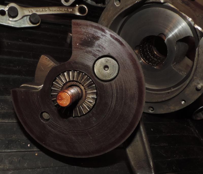

Так а с коленом то как определился?будешь другой искать или конус восстановливать?
Вот плохая это примета, когда зуб на коленн отломан. Зато средняя опора на 5.
