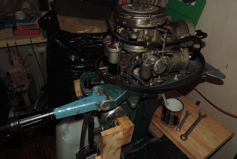

В общем собрал я 20-ку. Я его час дергал, ни единого всхлипа, расстроился, померил компрессию. 6,1 - 6,2 как и было. Я читал что номинальная компрессия у двадцатки 7, из этого и исходил, что мотор в порядке. После проверки компрессии уехал часов на 5. Вернувшись, решил попробовать ещё раз, накрутил открыл подсос как положено пару раз дернул решил еще разок дернуть, а он взял и завелся, без проблем вообще, без особого рывка. При работе на холостых, с интервалом где-то может быть 3 секунды, выдает «вжик» на долю секунды ускоряется как бы. Что-бы это могло быть?Очень бы хотелось, услышать мысли умных людей по этому поводу.

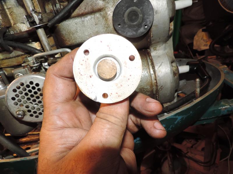

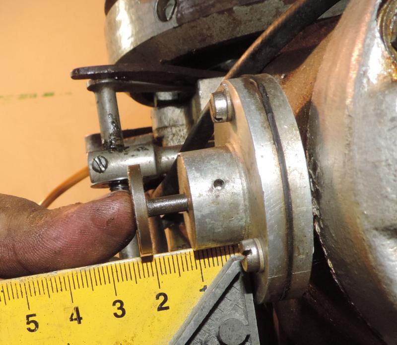

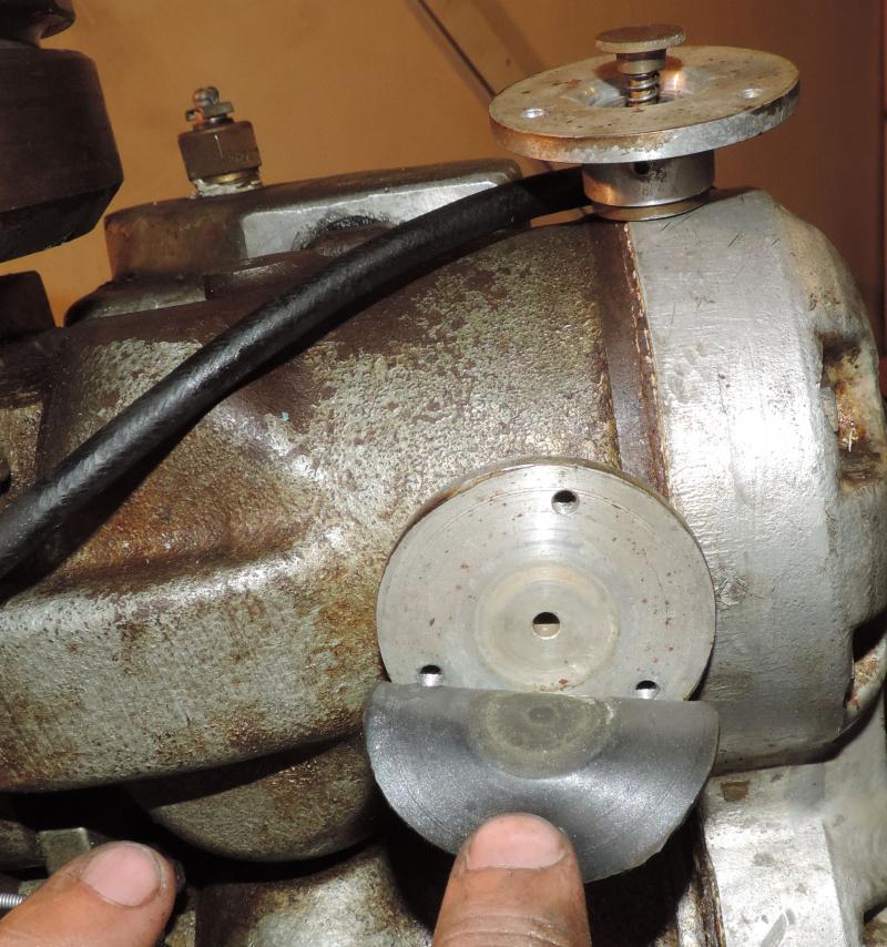

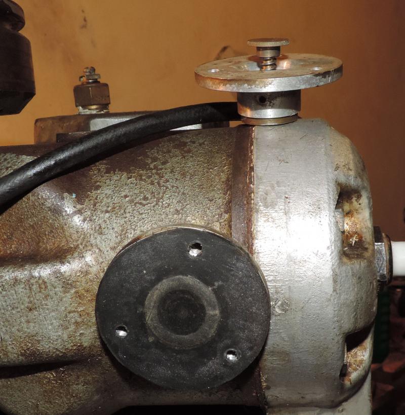

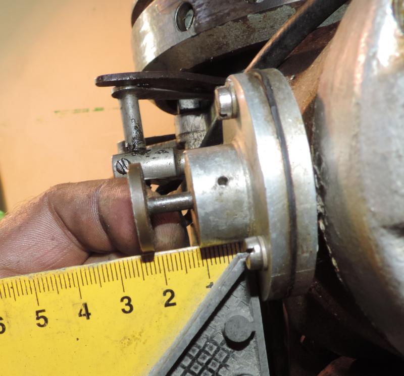

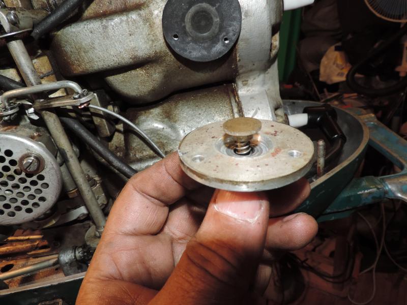

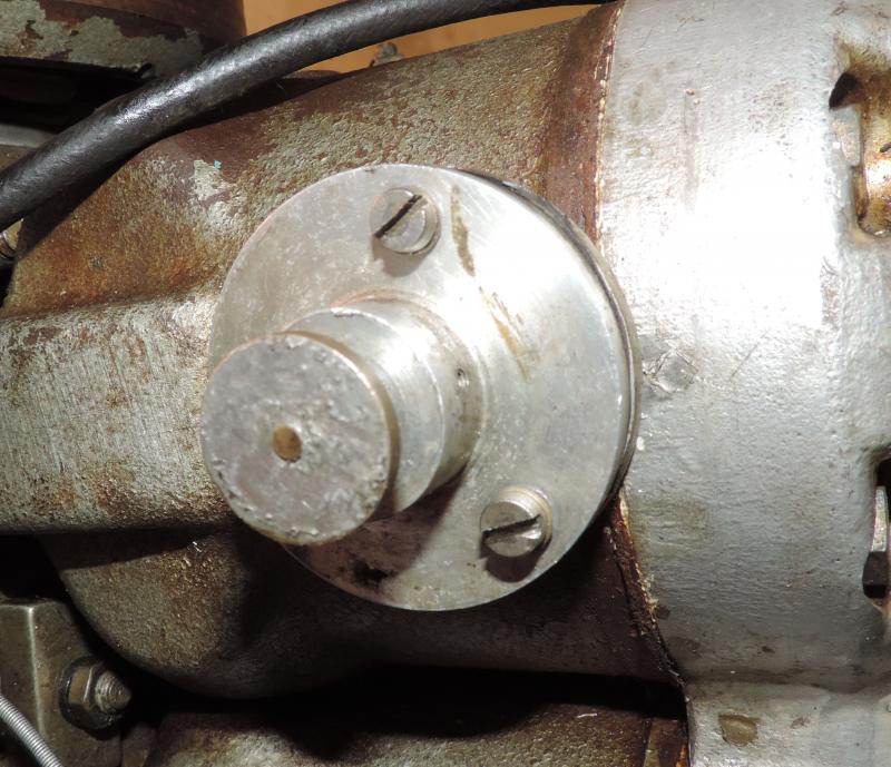

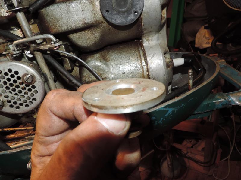

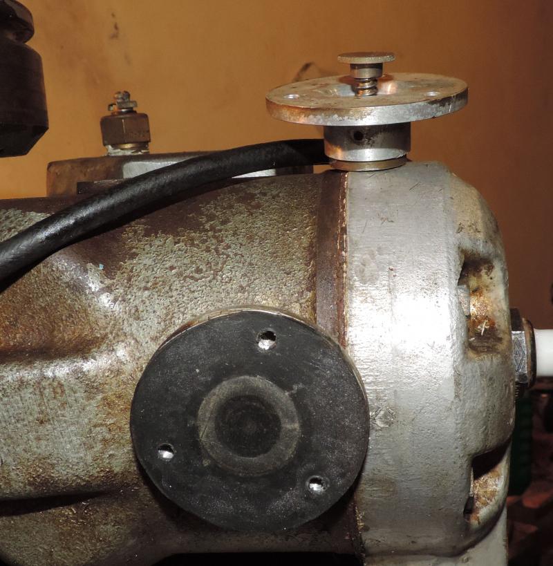

Да с "хренью" на блоке вроде разобрался, похоже это что-то типа насоса, странно и не понятно его назначение, т. К. диаметр поршня ~10мм, ход ~1мм. Отверстие вход и выход одно. Что такой насос может дать, не знаю.

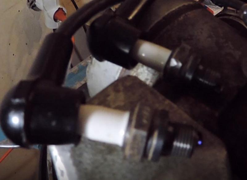

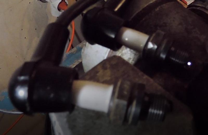

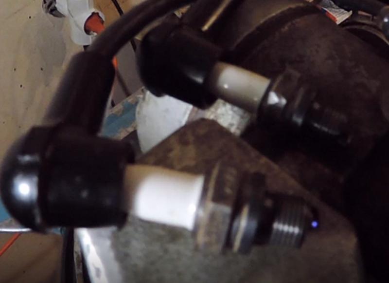

Господа - Товарищи! кто подкинет умную мысль, от чего на одном цилиндре искра слабее? Визуально раза в два.

0104walera
04.01.2014
5 523
655
Валерий
Re: Вихрь 20 восстановление.
Глянь на зазор контактов :unknown:

Зазоры отрегулировал, не помогло. Потом начитался и отрегулировал по лампочке, результат (в зазорах другой) в искре всё без изменений.

Ещё причина- кондёры :unknown:

Да я уже жопой чую придётся съёмник моховика искать или делать. Понятно, что либо кондёры либо в контактах потери.
Но как говориться "Надежда умирает последней"))

Перекинь выводы(два провода) с под маховика на катушки местами...если искра слабая станет на другой свече-значит под маховиком ищи причину.
А если будет по прежнему,-значит свеча нехороша,или наконечник, или одна катушка слаба.

Можно конечно, но и так понятно. Всё остальное (бобины, провода, свечи) менялось местами. Больше не чего не остаётся.))
