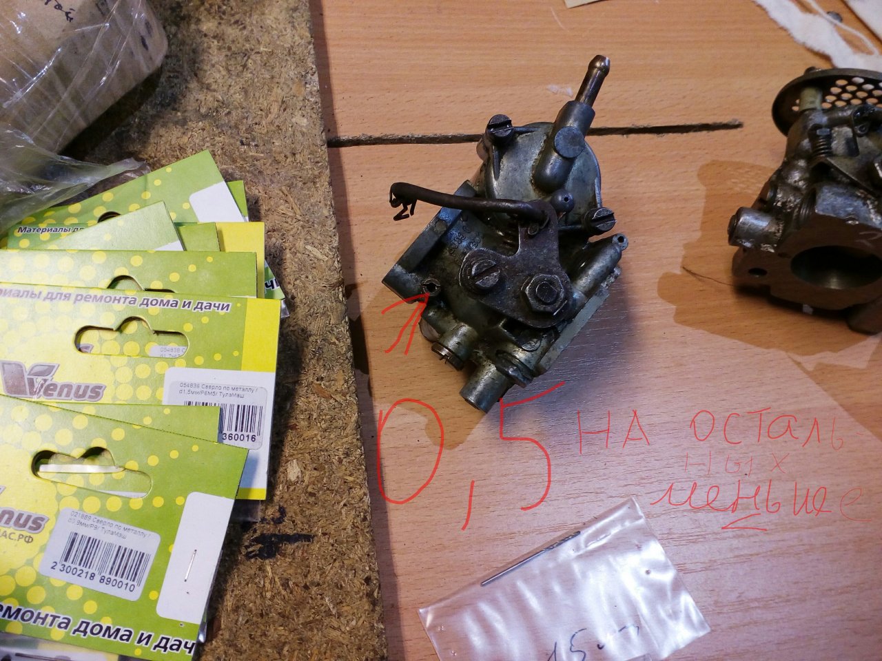

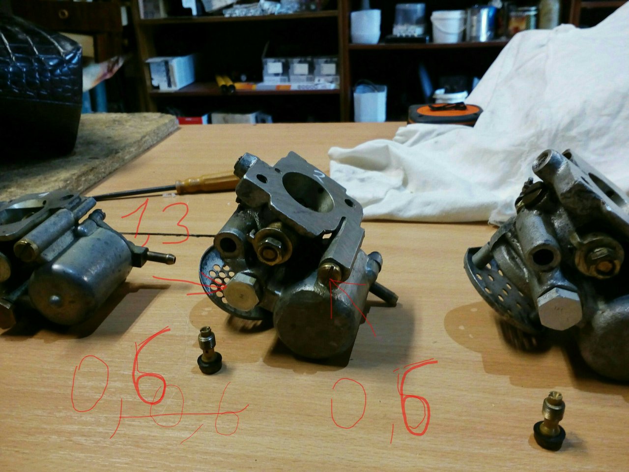

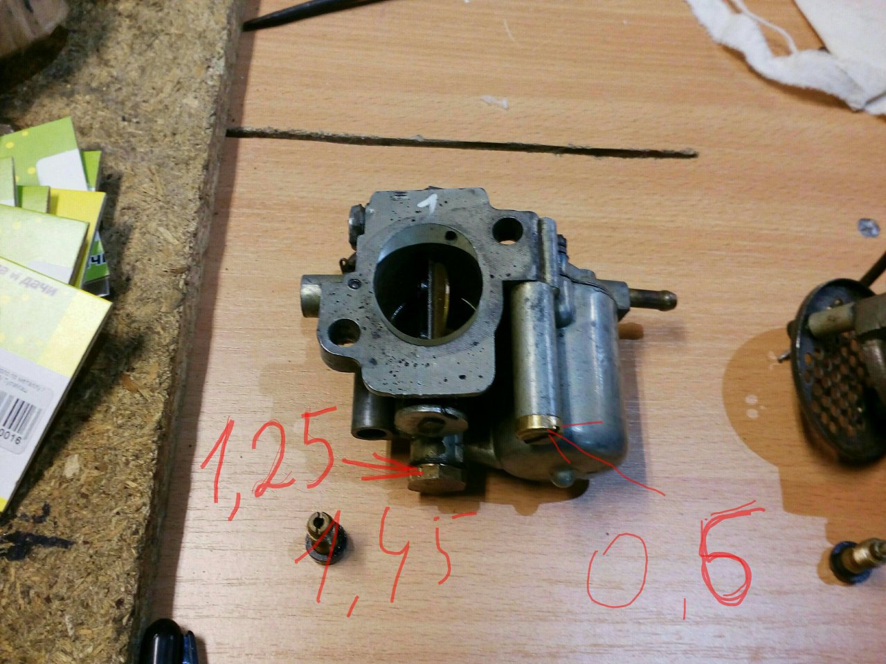

Вот что я намерил. Первый отличается от остальных четырёх, и он от в-25. Пятый ( пост выше ) снят с в-20. Но у тестя был один мотор в-20 и три в-25. Кто что подскажет по этому поводу.

мерять нужно диаметр только главного топливного жиклера.
он находится под большой алюминиевой гайкой.
в остальном карбюраторы в20-25 одинаковы.
другие воздуханчики продуть и завернуть на место.

Скорее всего у меня во всех стоит 1,25. Просто в первом карбюраторе жиклёр подписан 125 и сверло более плотно стоит, чем в остальных. Маловероятно, что в четырёх карбюраторах поменяны жиклёры. И вопрос, почему в первом карбюраторе жиклёры холостого хода и подсоса разные, 1,45 и 0,6 соответственно.

Перепутал, меньший - это ЖХХ.
Совсем чуть-чуть ошибся, на фотографии правильно подписано. А почему в книге и на четырёх карбюраторах, эти жиклёры одинаковые, а в пятом карбюраторе такая разница?

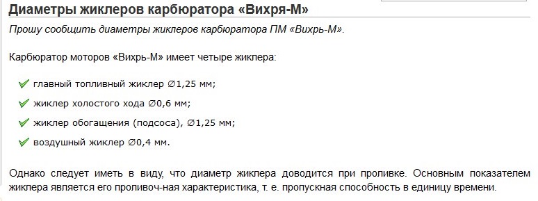

Если про тридцатый жиклёр, то почти везде ошибочно пишут 1,55 мм. По факту 1,3-1,32
Потому что кто во что горазд, полнейшая безответственность и развал и шатания :) Вместо подсоса можно ввернуть ЖХХ, только подсасывать будет слабо, а наоборот не получится, переобогатит ХХ.

Вот. Правда в книге Страшкевича на стр. 59, диаметр воздушного жиклёра указан 0,52 мм. Видимо истину надо искать с проливкой и закуской :jokingly:
