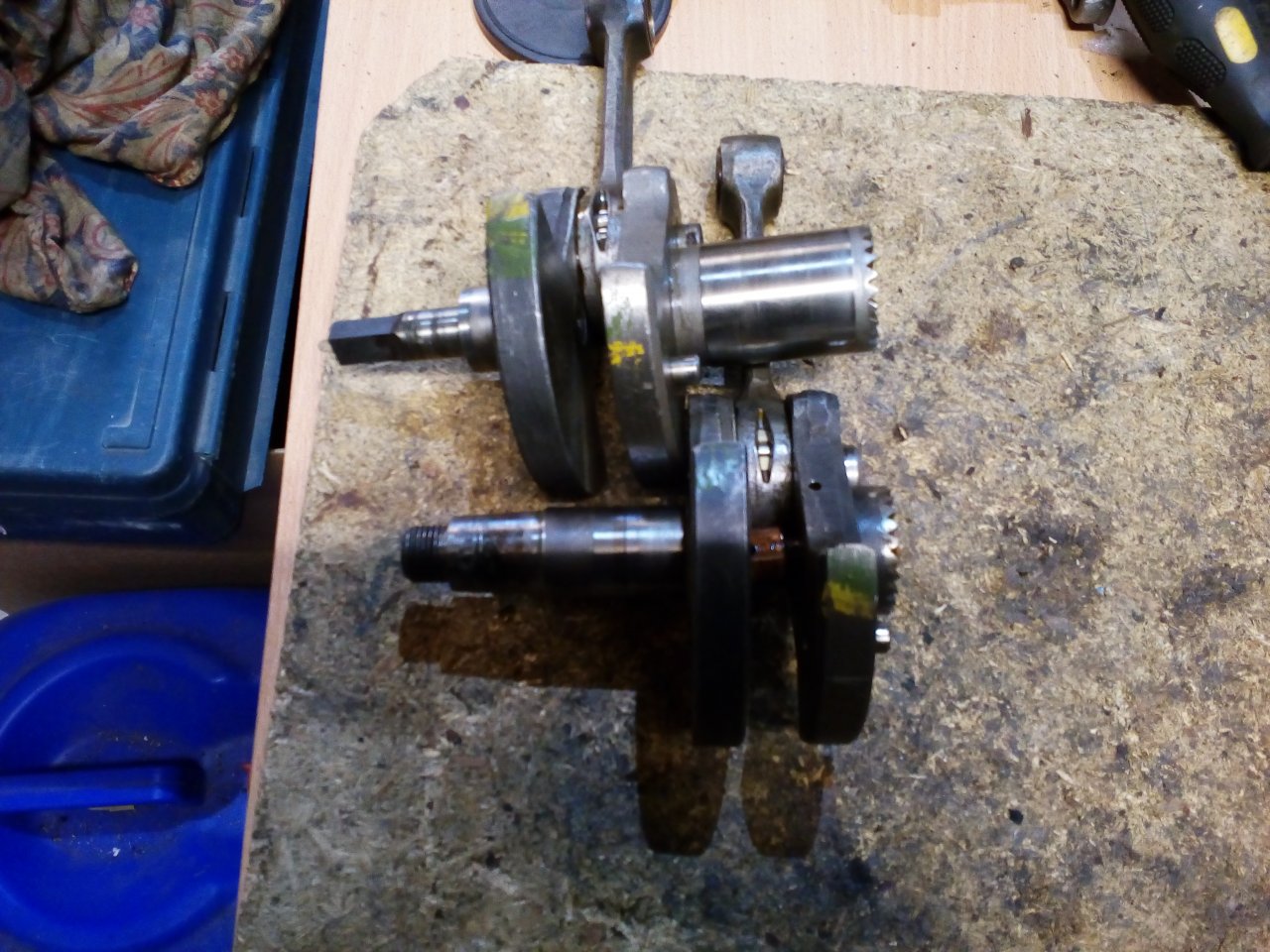

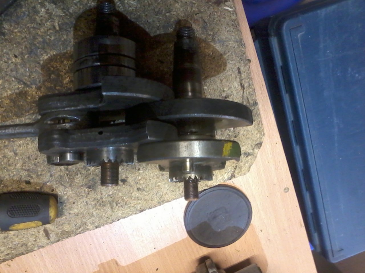

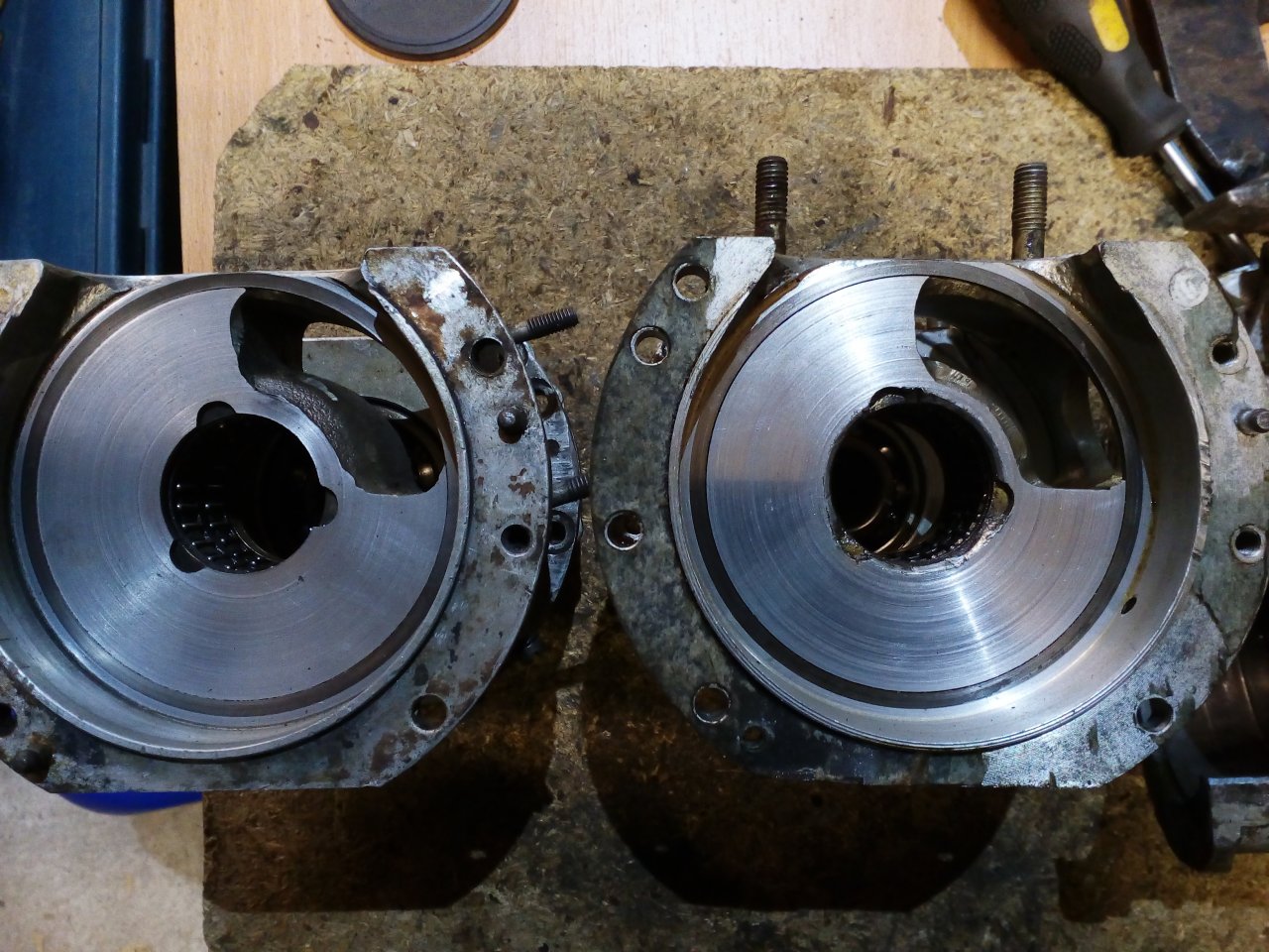

Я немного озадачен. Разобрал двигатель в-20, с целью дефектами и продажи. Продувочные окна такие же как на в-25. И коленвал со щелевыми смазочными отверстиями и тонким болтом. Как такие двигатели в эксплуатации.
Лёшик
08.01.2014
2 414
347
Киев
вихрь30,20 Ямаха-2
Это вопрос?
Александэр29
16.03.2017
318
печкин
07.09.2018
2 104
290
украина,киев
надувнуха
Ну да. Что за в-20, как он будет работать с таким картером?
картер двадцахи отличается только местом вывода заборной трубки системы охлаждения и подшипником в нижней крышке.
валы все взаимозаменяемы для всех моделей.
под блок цилиндров в сборе можно поставить прокладку от 25-ки,только перебить отверстие для подачи воды.
прокладка под глушитель от 25-ки туда подходит без изменений.
