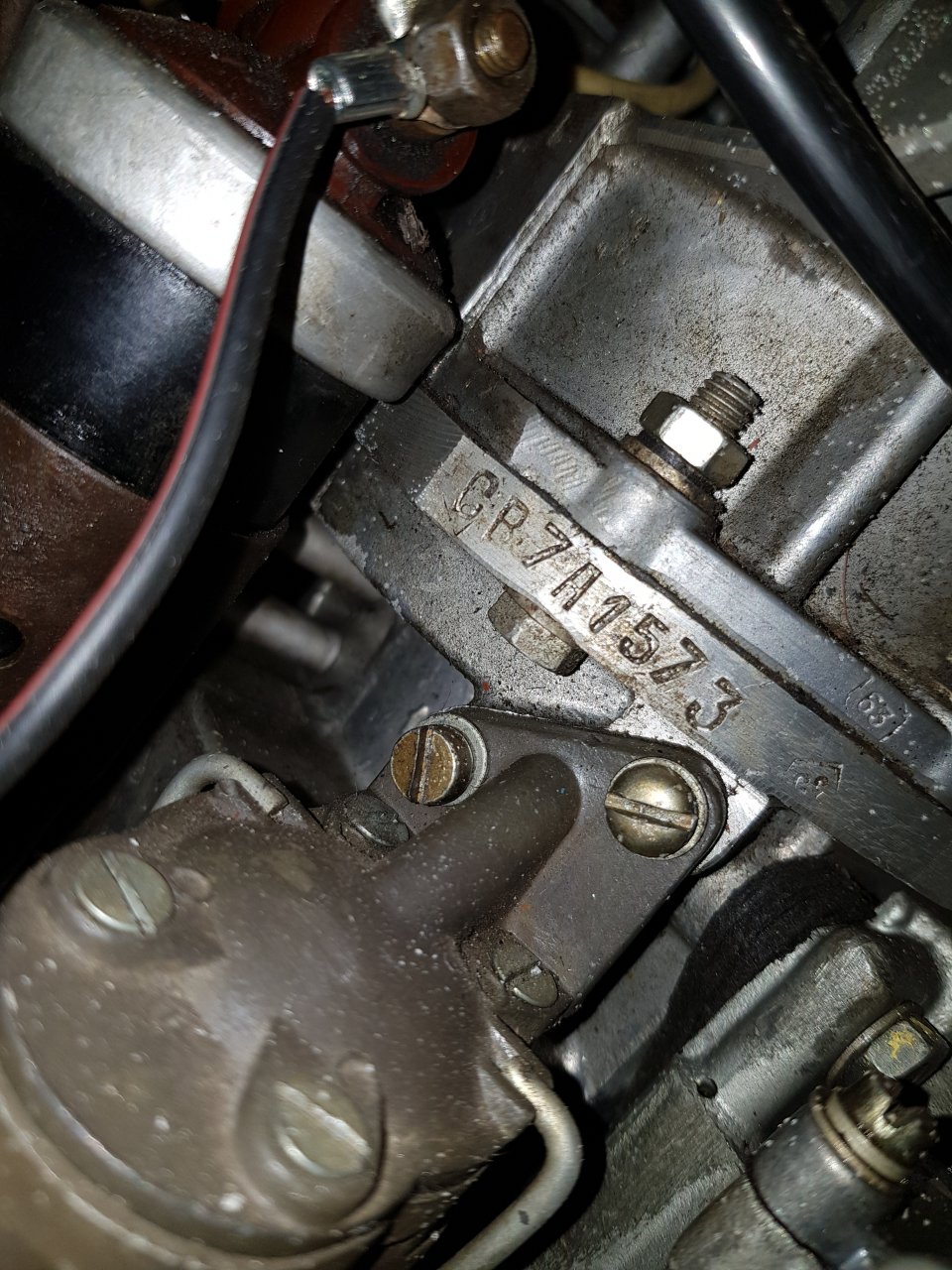

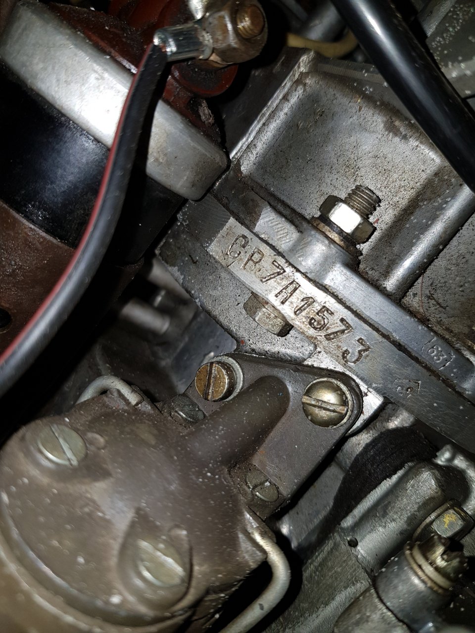

Товарищи, подскажите год выпуска мотора, и как номер расшифровывается. Мотор Вихрь 20.
СР 7 А 1573. СР- изготовитель, Пермский МЗ им. Я. Свердлова, 7- год выпуска, 1977 г. (возможно и 1967, но врятли), А - месяц выпуска, январь, 1573 - номер мотора.
Вычитал в Википедии что вихрь выпускался до 1972г. Может мой всётаки 1967 года выпуска?
у меня был двадцатник 75 года выпуска.
заводской паспорт был на руках,с датой выпуска.
номер,кажется начинался на СВ5Б,а дальше четырехзначное число

СВ, если не ошибаюсь, З-д им. Свердлова, Пермь. Там двадцатки долго делали, последние в "квадратном" тридцаточном корпусе.
Вихрь-20 выпускался на Куйбышевском моторном заводе действительно до 1972 года (книга Страшкевича стр. 7) На Пермском заводе Вихрь-20 выпускался примерно до конца 70-х годов, уже с "квадратным" поддоном и колпаком парралельно с В-30. Производство ПМ было прекращено в Перми 1983 году....В Куйбышеве В-20 начали выпускать в 1965 году, точных данных когда его начали делать в Перми я не нашёл. Примерно в конце 60-х или начале 70-х годов. Косвенно год выпуска можно определить по дате на катушке зажигания.

Т.е. если у меня круглый поддон, круглый колпак, то теоретически он 67г.в.?
