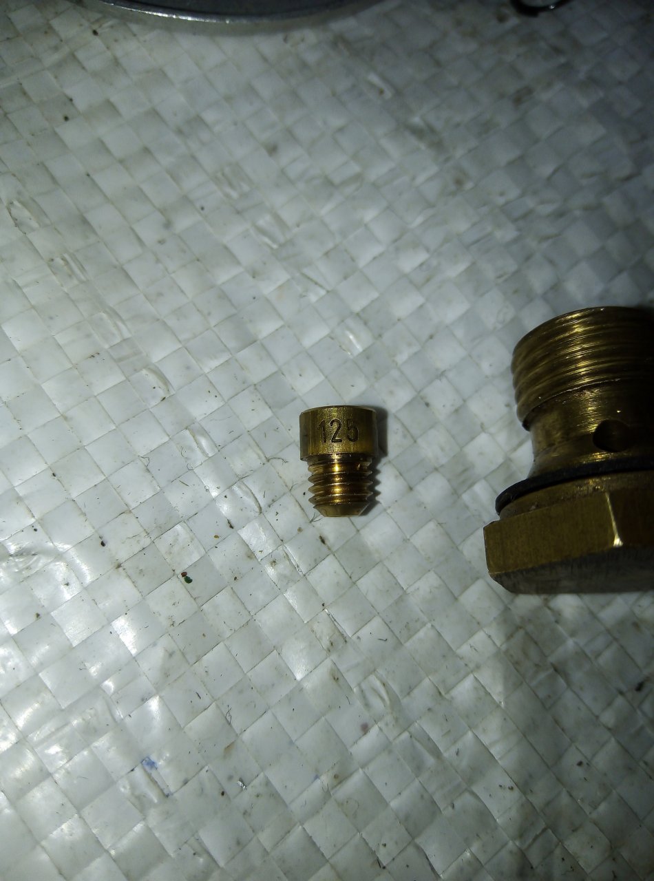

Всем привет! Подскажите с карбюратором для вихря-20. Есть почти новый от вихря-25. Подойдёт ли он на вихрь-20 с такими жиклёрами?

И вообще стоит ли ставить на вихрь-20 такой карбюратор?
6 467
788
А какой ещё ставить, есть выбор? Он такой же как и от 20-го, только жиклёры по книжке поставить.

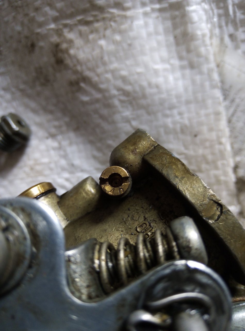

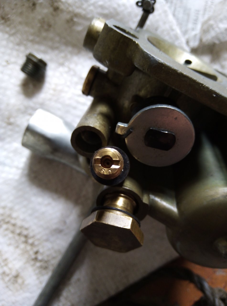

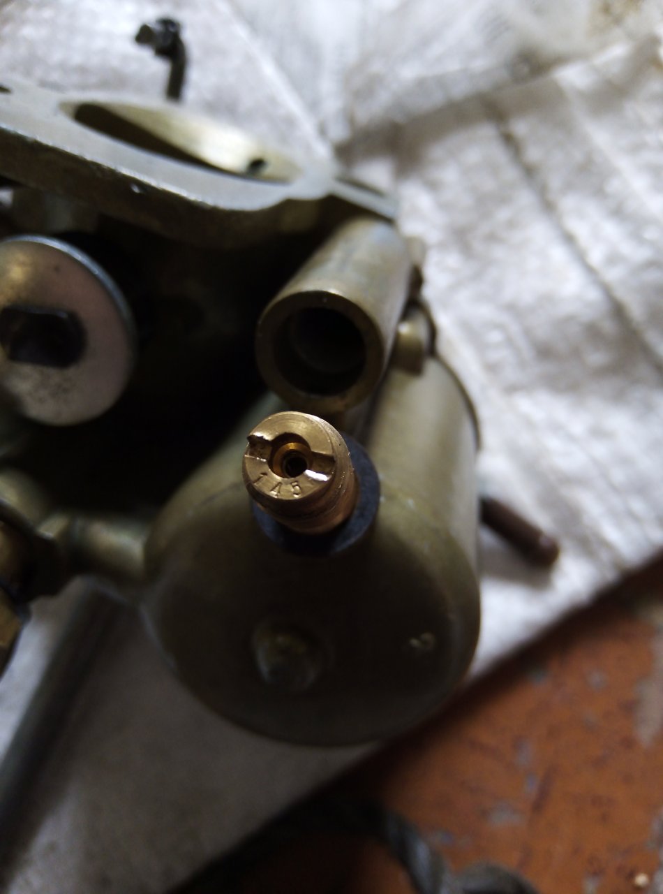

ГТЖ вихря-20 знаю что 1,20. Жиклёр подсоса можно так и оставить 1,45. А вот жиклёр ХХ и верхний воздушный не знаю.

Как мне кажется, ГТЖ надо оставить в двадцать пятом карбюраторе родной двадцать пятый. Попробую обосновать. Больше, чем надо, мотор смеси не втянет. Диффузор двадцатого карбюратора меньше, чем у двадцать пятого, поэтому, установив ГТЖ от двадцатки, можем получить более бедную смесь, что не есть гут.
Воздушные жиклёры, если мне не изменяет мой склероз, у всех вихрекарбюраторов одинаковые.
А лучше спроси Михаила (MIK), он расскажет более правильно.

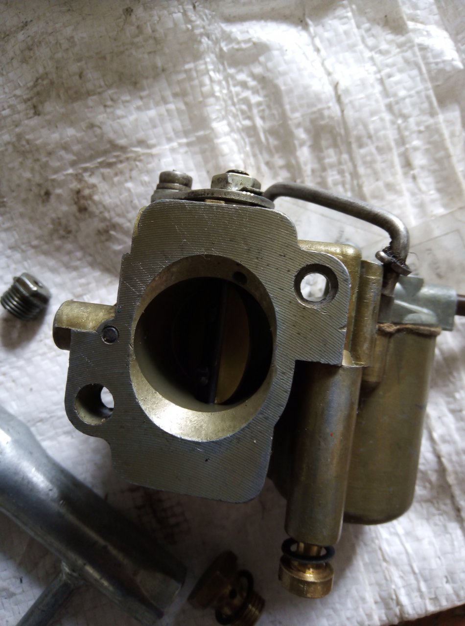

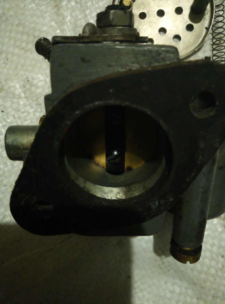

Диффузор 25мм, только вот эта канава между прокладкой и карбюратором мне не нравится!

Я с в-20 карбюратор снимал, мне показалось диффузор такой же как на в-25. Пять штук лежит, надо разобрать посмотреть.
Думаю, ничего страшного выемка из себя не представляет. По ходу этот карбюратор из ранних, более точная копия Бинга. У пакета прокладок я бы сделал внутреннее отверстие по форме диффузора карбюратора, чтобы ненароком кусок паронита не залетел в мотор.

ГТЖ 1,25 поставил на место жиклёра подсоса 1,45. С такого же карбюратора снял жиклёр с маркировкой 60. Завтра просверлю до 1,20 и поставлю его на место ГТЖ. И буду пробовать заводить. Жиклёр воздуха 40 и ХХ 60 так и оставил.

Диффузор 25мм, только вот эта канава между прокладкой и карбюратором мне не нравится!Посмотреть вложение 153646Посмотреть вложение 153647
такое чудо вижу в первый раз!
крышка карбюратора неродная.
разница между карбами 20 и 25- только диаметр гтж.
диаметры гтж замерял следующим образом: покупал на рынке сверла разных диаметров с шагом соток 5.
и аккуратно! проверял,проходит хвостовик в жиклер,или нет.

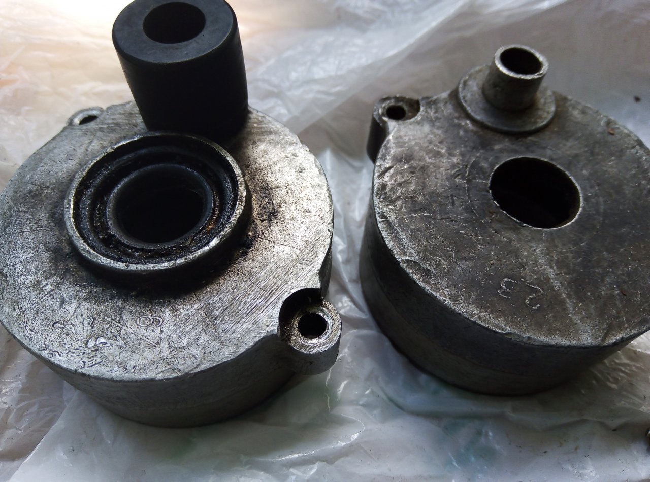

Ребята подскажите какую помпу поставить. С сальников или без.

главное- состояние внутренней поверхности.

Сальник в корпусе помпы не даёт выхлопу проникать в зазор между валом-шестернёй и втулкой крыльчатки. Хоть этот зазор и мал, но со временем (возрастом мотора) увеличивается, и выхлоп может частично завоздушивать помпу. И как правильно сказали, основную роль при выборе играет состояние стакана. Не забудь обеспечить "натяг" крыльчатки. Её высота должна быть на 0,2 мм. больше глубины стакана.

Это хорошее карбюраторы. Если не нравится могу обменятся на простой.
Проточка сделана не с проста, она только к плюсу.
Жиклёр с двадцать пятого на двацатый не надо, обратно можно.

Нежелательно обратно. Смесь будет обеднённая на максимальных оборотах, что может привести к масляному недостатку.
Походу этот карб из поздних, на нем и знак качества часто стоит, и отлит хорошо..возможно под выемки карба, заводы не успели(или х.забили) отверстие в картер адаптировать под предложенную задумку.

Так то оно так Алексей, но испаряемость 92 чуток но выше чем 80го. По этому диаметр ГТЖ можно чуток уменьшить, а если учесть что жиклёры бу то можно смело ставить. Но в любом случай лично я смотрю по цвету изолятора.
