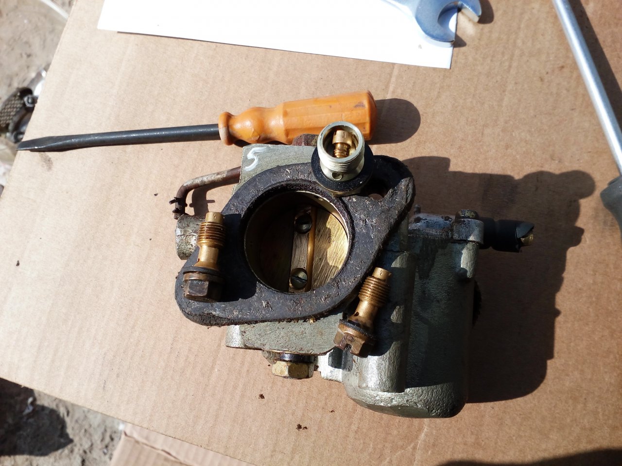

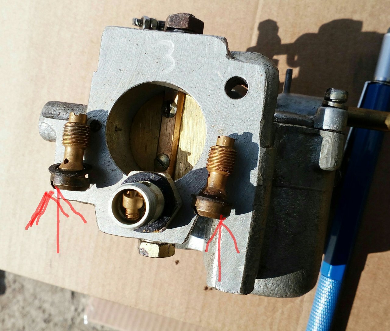

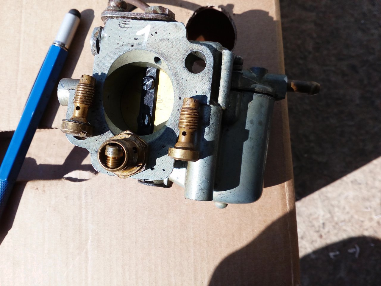

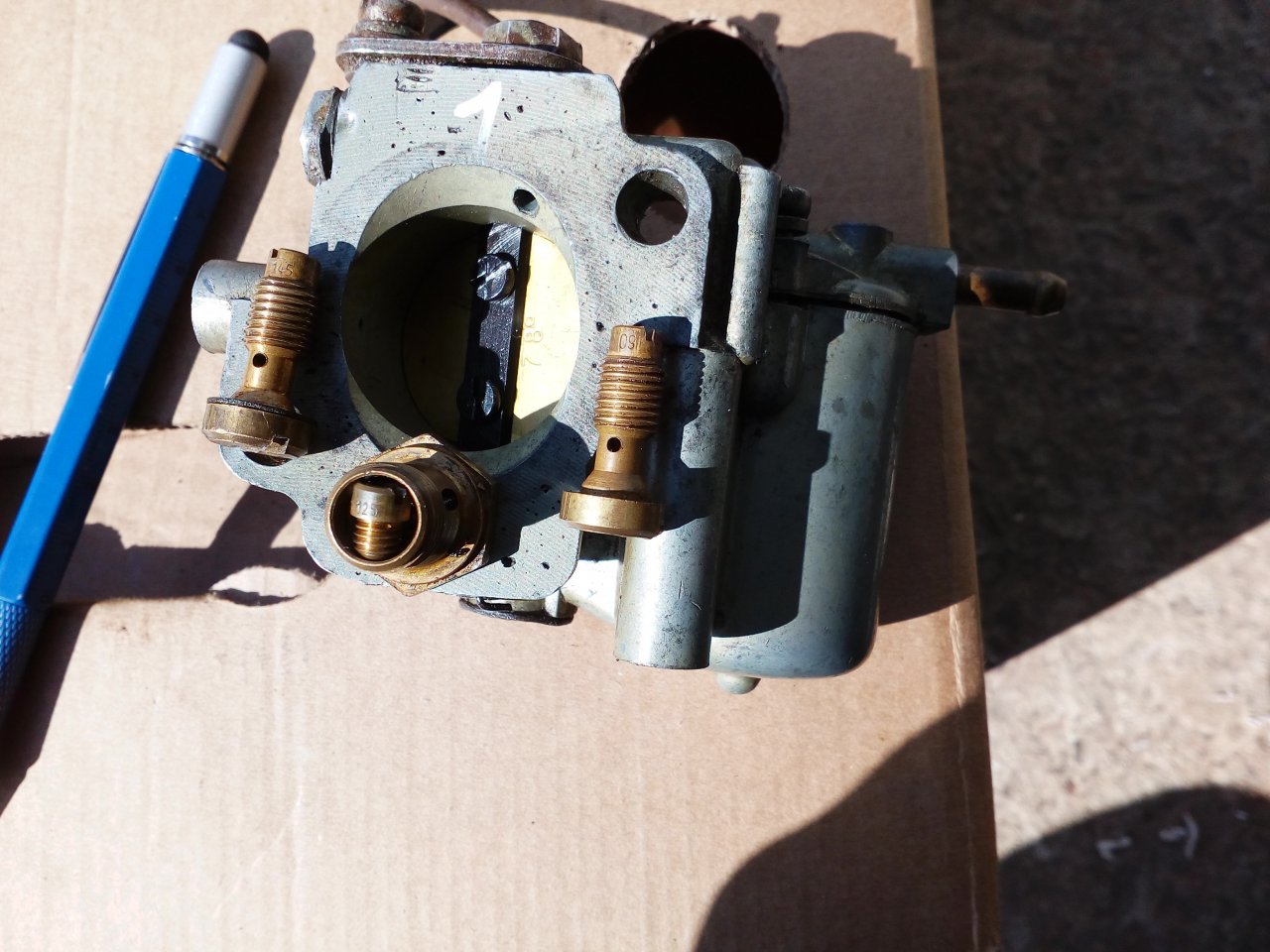

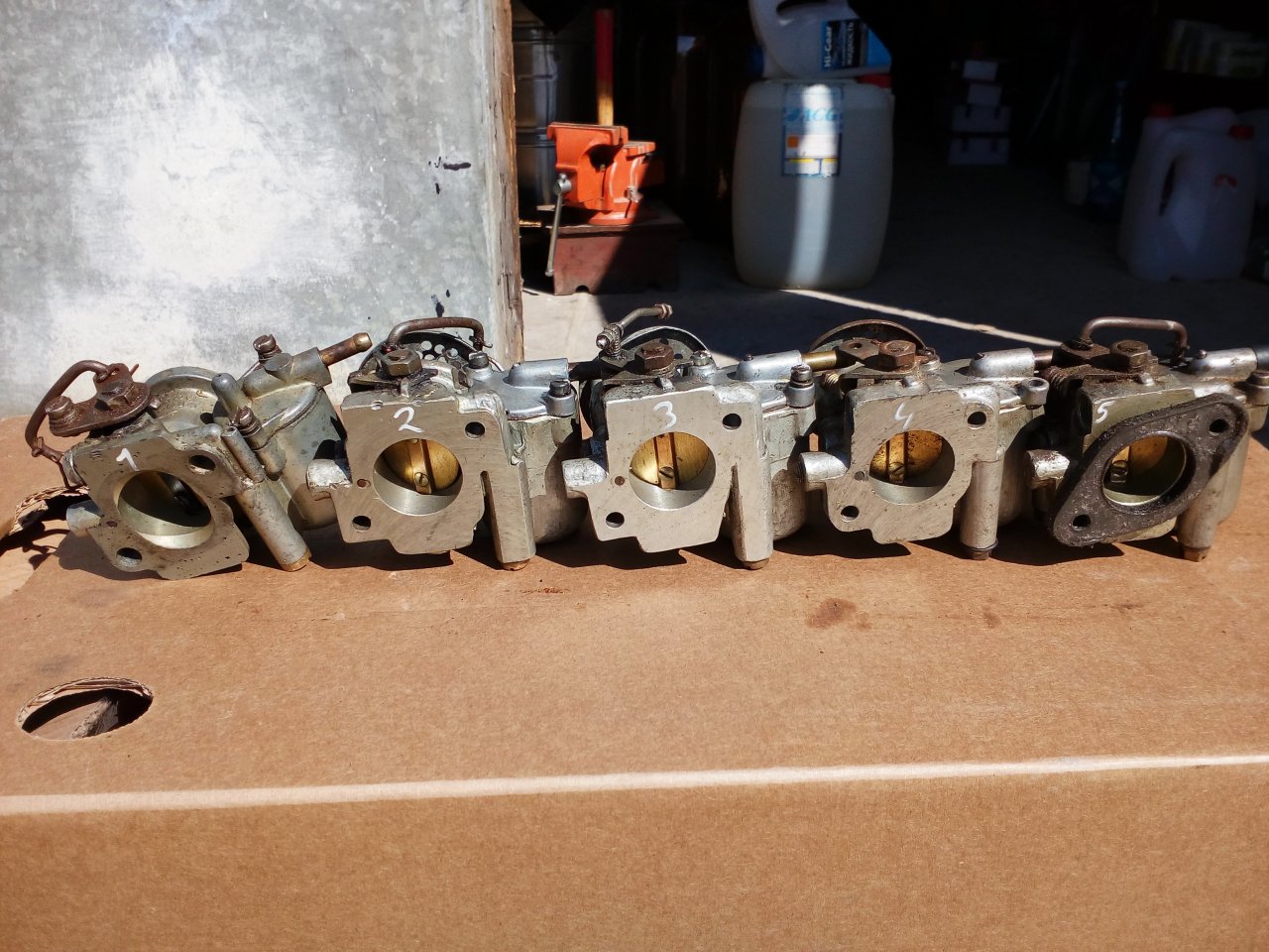

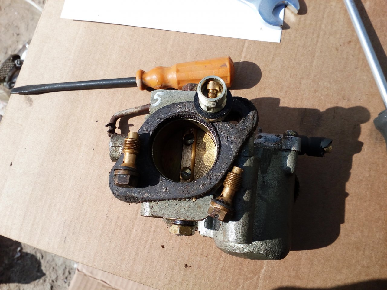

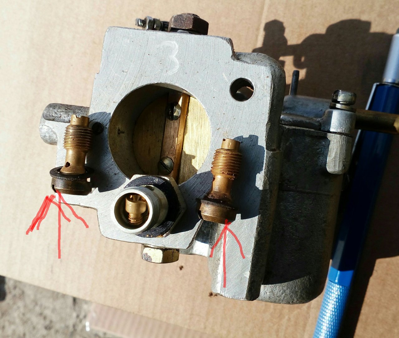

Пытаюсь разобраться с карбюраторами, кто есть кто. По диффузору в-20-25. Маркировка жиклёров есть только на первом. На остальных либо нет, либо просто цифры 1, 2, 3 и 4. Пятый снят с в-20.
6 055
668
Да кто ж так на вид скажет, это надо глаз-алмаз :) Жиклёры промерять свёрлами или на пролив, а в остальном 20-25 одинаковы.
Александэр29
16.03.2017
318

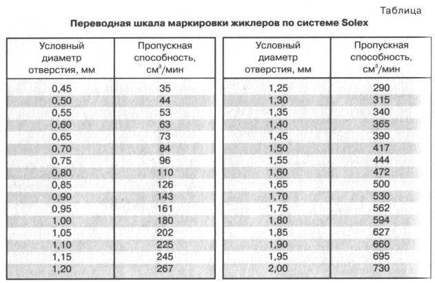

А размеры жиклёров какие, какие свёрла искать. И по нумерации были какие стандарты, может кто знает по номерам. На одном карбюраторе оба жиклёра пронумерованы двойкой, на другом два и четыре.
6 055
668
Единственно что помню по этим стрелочками отмеченным. которые высокие, меньший - холостого хода, а больший - подсос. Они у всех Вихрей одинаковы. Как и маленький который сверху. А вот ГТЖ (это который снизу в пробке маленький) смотреть по книжке, по памяти В20 - 1.2, В25 - 1.25, В30 - 1.35мм (могу наврать), но в книжке Страшкевича "Вихрь без секретов" точно размер В30 завышен, никак не может быть 1.5мм.
А вообще там может быть зоопарк, кто чего туда напихал или рассверливал, да и маркировка не поддаётся расшифровке.

меряй хвостовиками сверел.
они в продаже с шагом в 5 соток.
кто какой и с чего снятый и куда поставленный карб применял-не верь глазам своим.
kav75
16.01.2010
2 768
1 306
Томск (Северск)
ПВХ Нерпа-3 (продана), Прогресс 4 есть.
Вихрун 30, Ветерок 8М, Sea Pro 2.5, Yamaha 40 HEO
Только сами свёрла сначала надо измерить микрометром, потом можно будет определить примерно пропускную способность жиклёра.

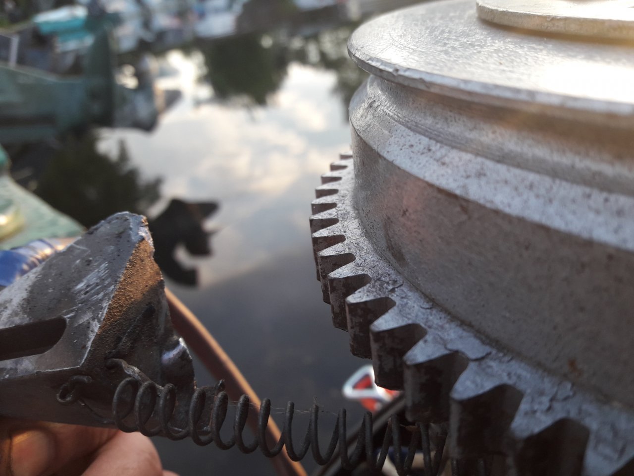

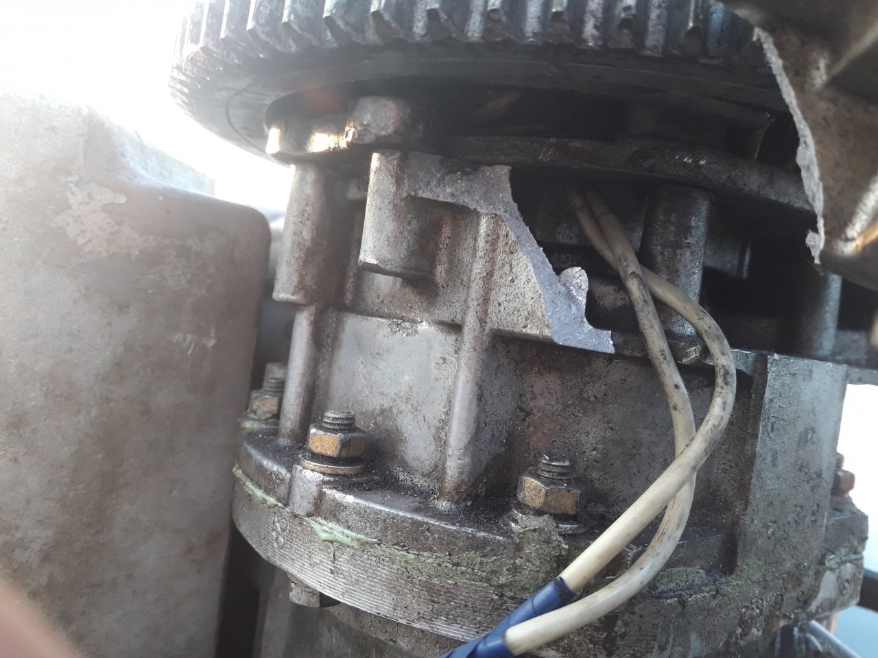

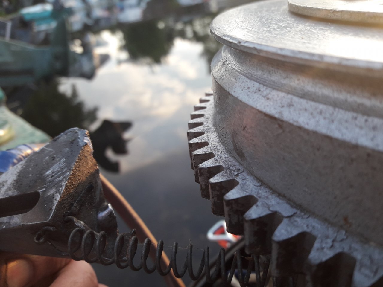

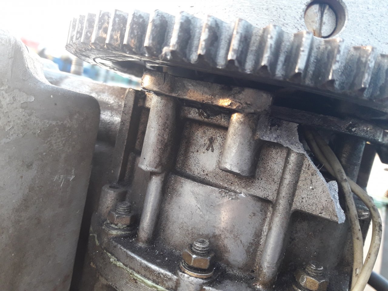

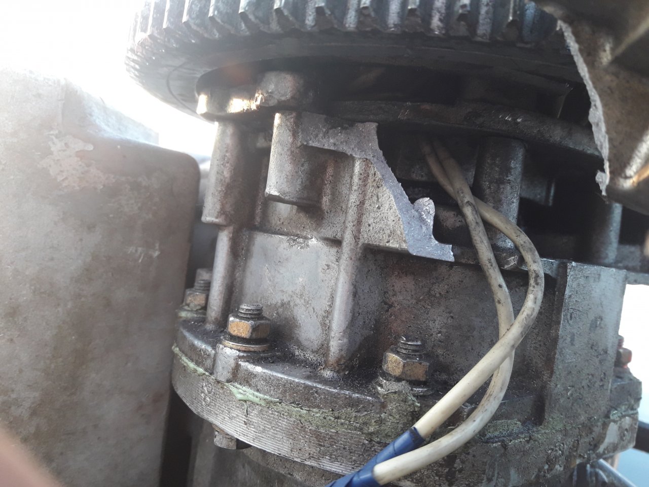

Друзья, помогите! Пол часа назад произошел казус на воде. Вырвало крепление электростартера, с мясом. Как можно починить? Готов выслушать любые идеи!!!
Саня81
31.12.2016
491
Усть-Илимск
Обь-М
Вихрь-30, Вихрь-20
Аргоном.
Fatman
25.12.2013
2 202
790
Гродно, Беларусь
Прогресс4
Yamaha 50/60HETL, Вихрь 30+Вихрь 30+1/2 Вихрь 30
Интересна причина... Промеж зубьев что попало?
2 107
Fatman
25.12.2013
2 202
790
Гродно, Беларусь
Прогресс4
2 107
При резкой откидке, обратка и стартер на излом идёт.
Fatman
25.12.2013
2 202
790
Гродно, Беларусь
Прогресс4
То есть масса стртера и инерция делаю это черное дело?
2 107
Да, именно так у меня было.
Защёлка фиксатор спасает, но в наших условиях "деревянных\ каменных" рек, их истребляли как класс, с рождения.
З.Ы. И вместе с защёлкой удаляли переднюю ручку на поддоне, иначе кроме отлетевшего стартера, ещё поддону кирдык частенько наступал.
Fatman
25.12.2013
2 202
790
Гродно, Беларусь
Прогресс4
Мда уж..
2 107

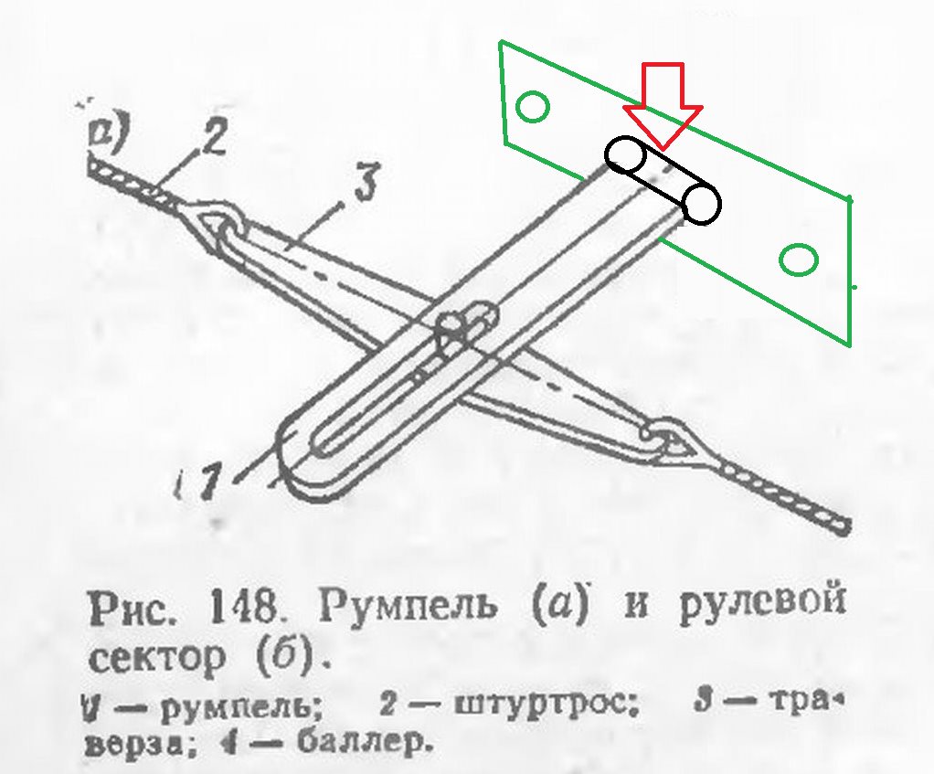

Эту ручку переднюю, очень рекомендую снять, вместо неё "Т" образный кронштейн, с подвижной ногой. Верхняя планка "Т" на мотор вместо ручки, за ногу крепится рулевое.
Посмотри у себя на моторе - подними его максимально вверх и в верхнем положении покрути на полную перекладку, всё увидишь сам.
Fatman
25.12.2013
2 202
790
Гродно, Беларусь
Прогресс4
Не вполне понял про Т. На мель пару раз вылета и на камень винтом на полном скаку. Ручка выдержала, и стартер. Погнуло малость кницу цениральную на П4. Знаю из листового металла делают гнущуюся. Про Т поподробней бы..
2 107

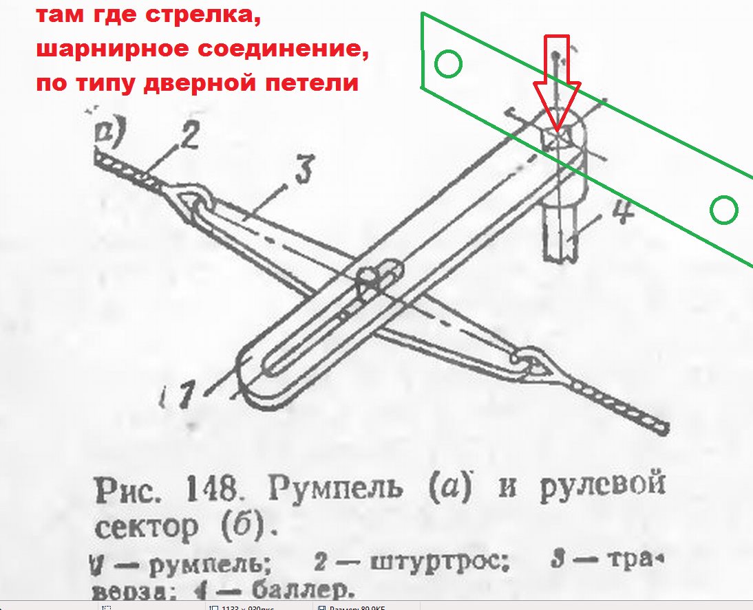

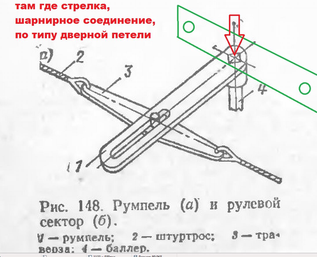

Вот нацарапал для наглядности по картинке, чтобы принцип был понятен:
155444
"Т" образный кронштейн, полка зелёным, она крепится к поддону вместо ручки, в месте соединения полки с ногой, шарнирное соединение, "ногу" не обязательно делать с пазом, достаточно просто одного отверстия, можно отверстий насверлить в разных местах (можно будет регулировать перекладку). При откидке, "Т" складывается в шарнире и удара об подвес мотора и кницы в транце не происходит.

Прошу прощения, я туповат :crazy:. Петля типа дверной, но на рисунке неподвижное соединение посредством квадратного отверстия.
Но с высоты своей тупости пытаюсь найти то место где бы трос реверса присобачить и не нахожу. Так то у меня трос С2 (вроде) на ручке крепиться и в отверстие вместо родной тяни-толкайки проходит. Такой систем мне не подходит.
2 107

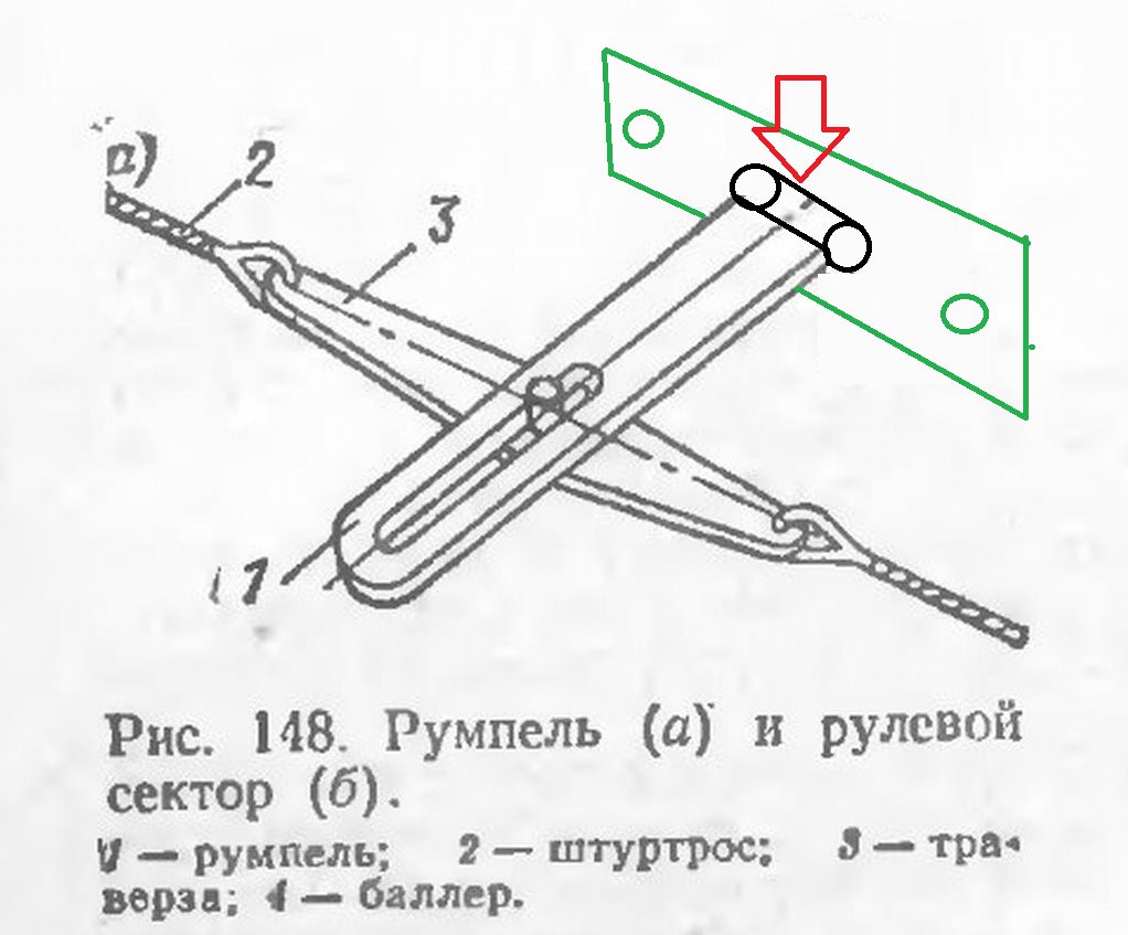

Так будет понятнее? ;)
155447
Для троса реверса, отдельный крепёж к поддону надо делать, не связанный с ручкой.
