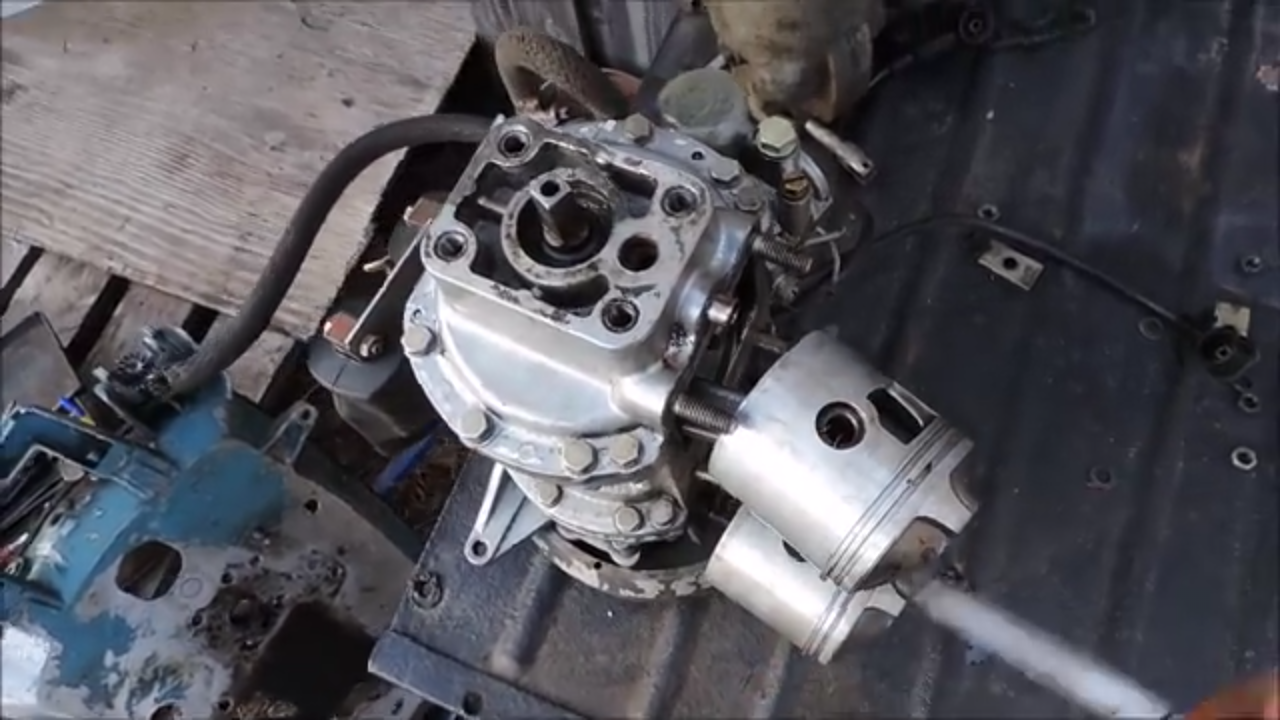

Всем привет! Забыл как поршня на вихре-20 ставятся. Вроде окнами к карбюратору?! (фото с инета).

Короче окнами к карбюратору.
6 506
804
А без окон к глушителю. Вот сколько правд :)

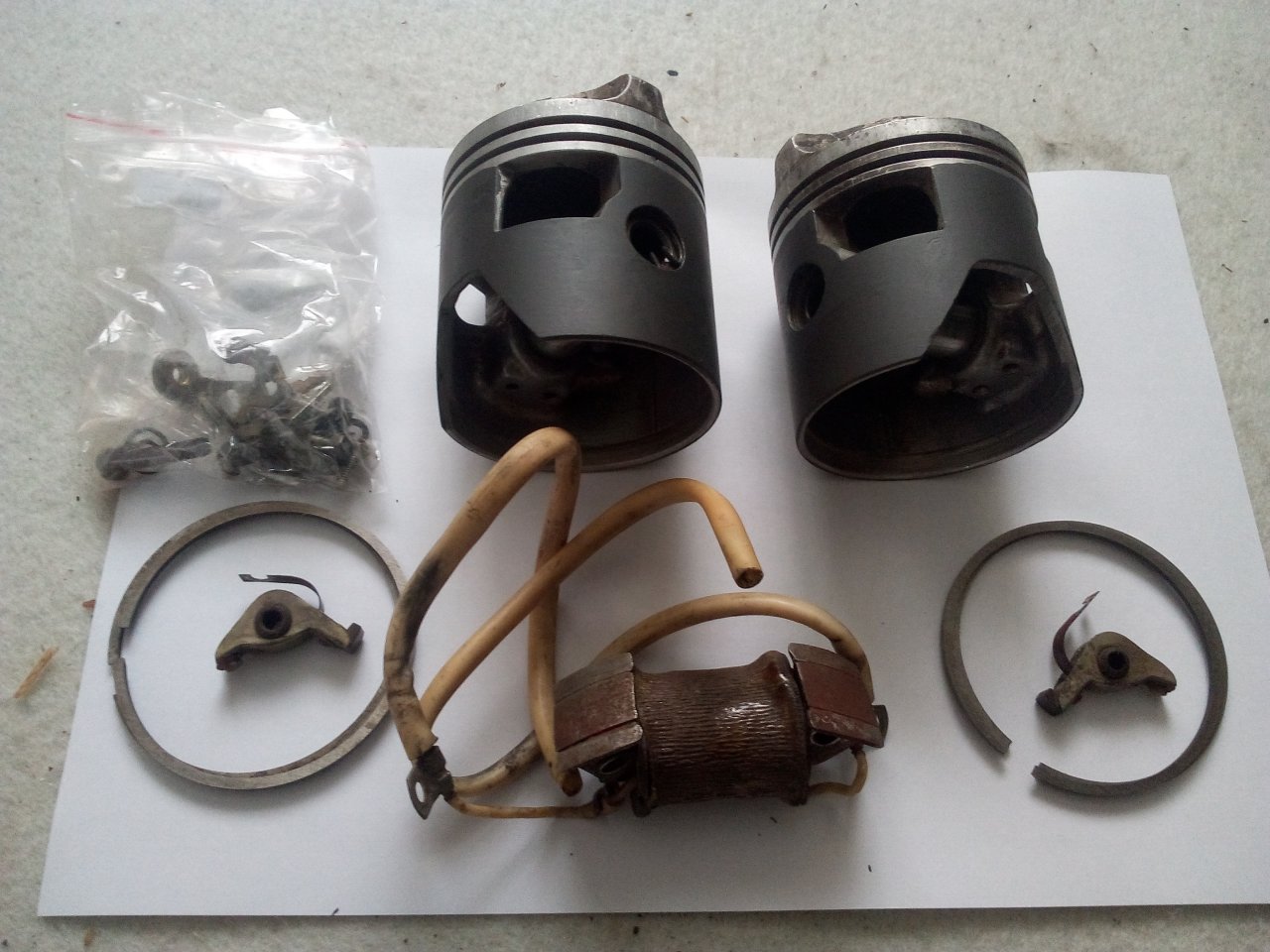

Всем привет! Подскажите из чего можно поставить стопор поршневого кольца вихрь-25!? Крутится пальцем! Я так понимаю что он конусный, вбивается и загибается внутри поршня. Из какого металла его можно выточить? Заранее спасибо!
печкин
07.09.2018
2 104
290
украина,киев
надувнуха
замени поршень.
6 506
804
Этак поршней не напасёшься... Из-за такой мелочи (ну не мелочи, конечно, но всё-таки) браковать поршень, когда нормальных нету... Раскернить его слегка, расплющить с подпором с другой стороны, или из твёрдой латуни их делают. А лучше фото сделать, что там пальцем или где крутится.
Vitaliy
09.11.2011
663
285
г.Запорожье Украина
Виталий
Неман-2
много
Как материал можно использовать спицы колеса . Подобрать нужную толщину - велосипед , мопед , мотоцикл . Сточить на конус и забить . С внутренней стороны поршня загнуть .
Спасибо за совет!:good:
