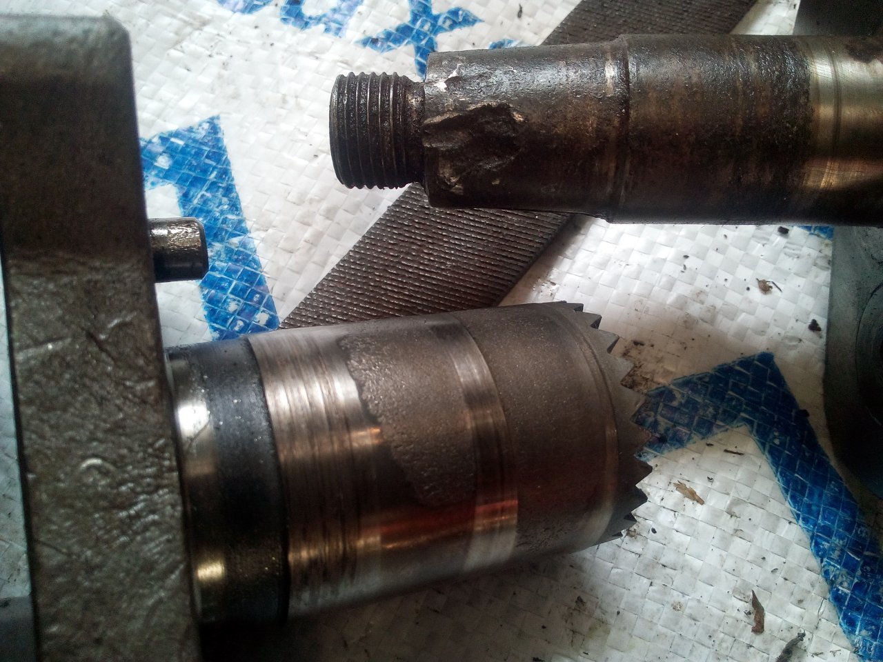

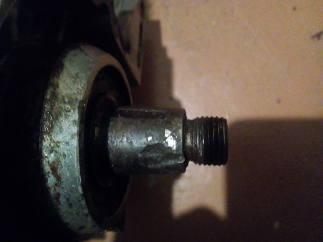

опилите его плоским напильником,и почистите шкуркой.
только без фанатизма.
Может потребоваться притирка конусов коленвала и маховика. При такой обработке как бы не просел маховик на конусе.
весьма вероятно.
такой метод реставрации рекомендован в книжке вихрепапы.

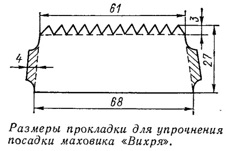

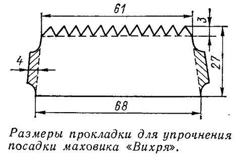

Была такая тема https://forum.motorka.org/threads/4052/ Можно попробовать поставить прокладку из стальной фольги (ответ # 13 на 1 стр.), хотя может и не получится, т.к. повреждения большие по площади, и конусное соединение будет слабым.

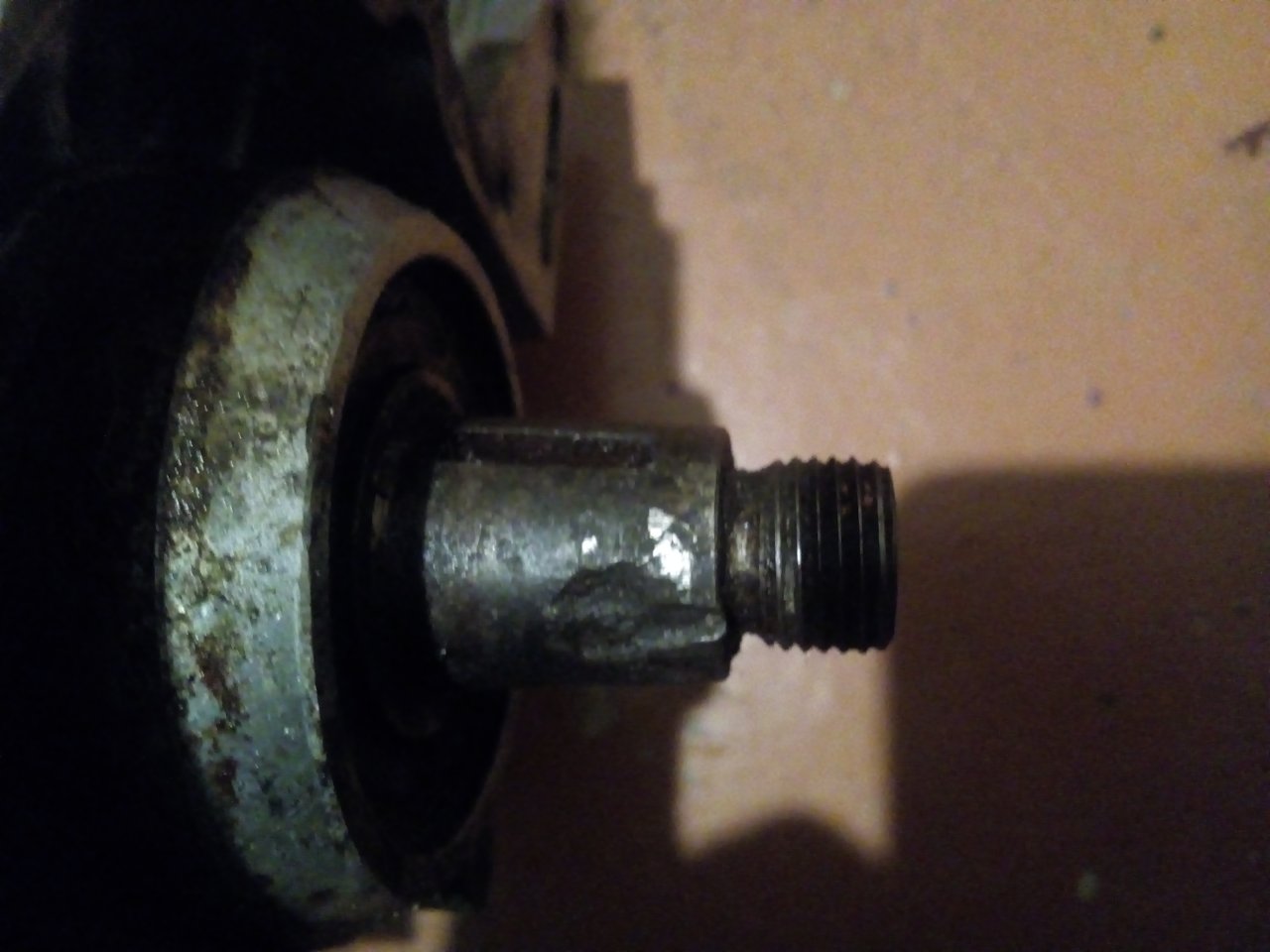

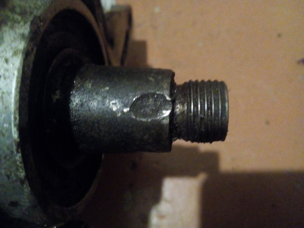

Всем привет! А отломиться конус по этим канавам не может?

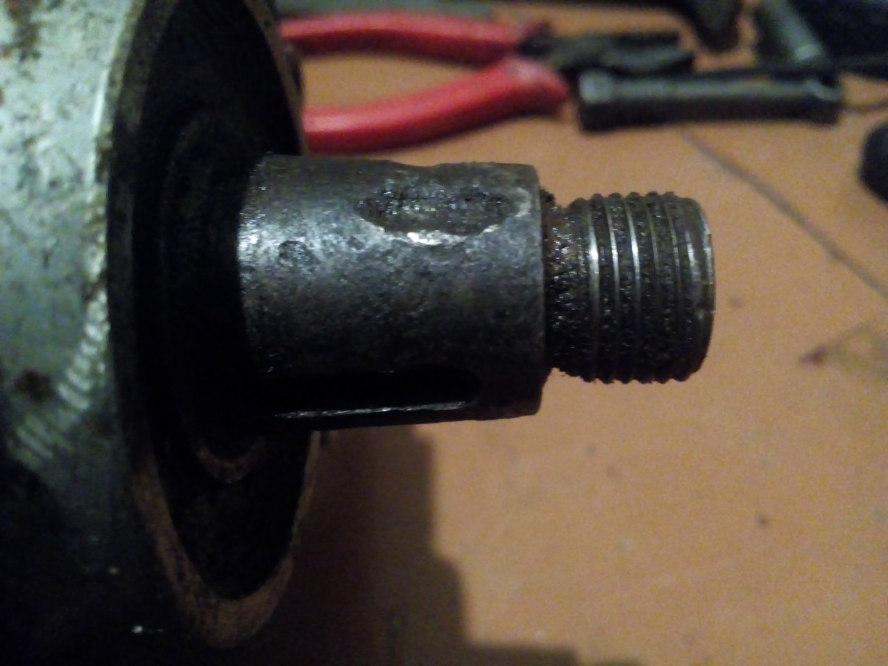

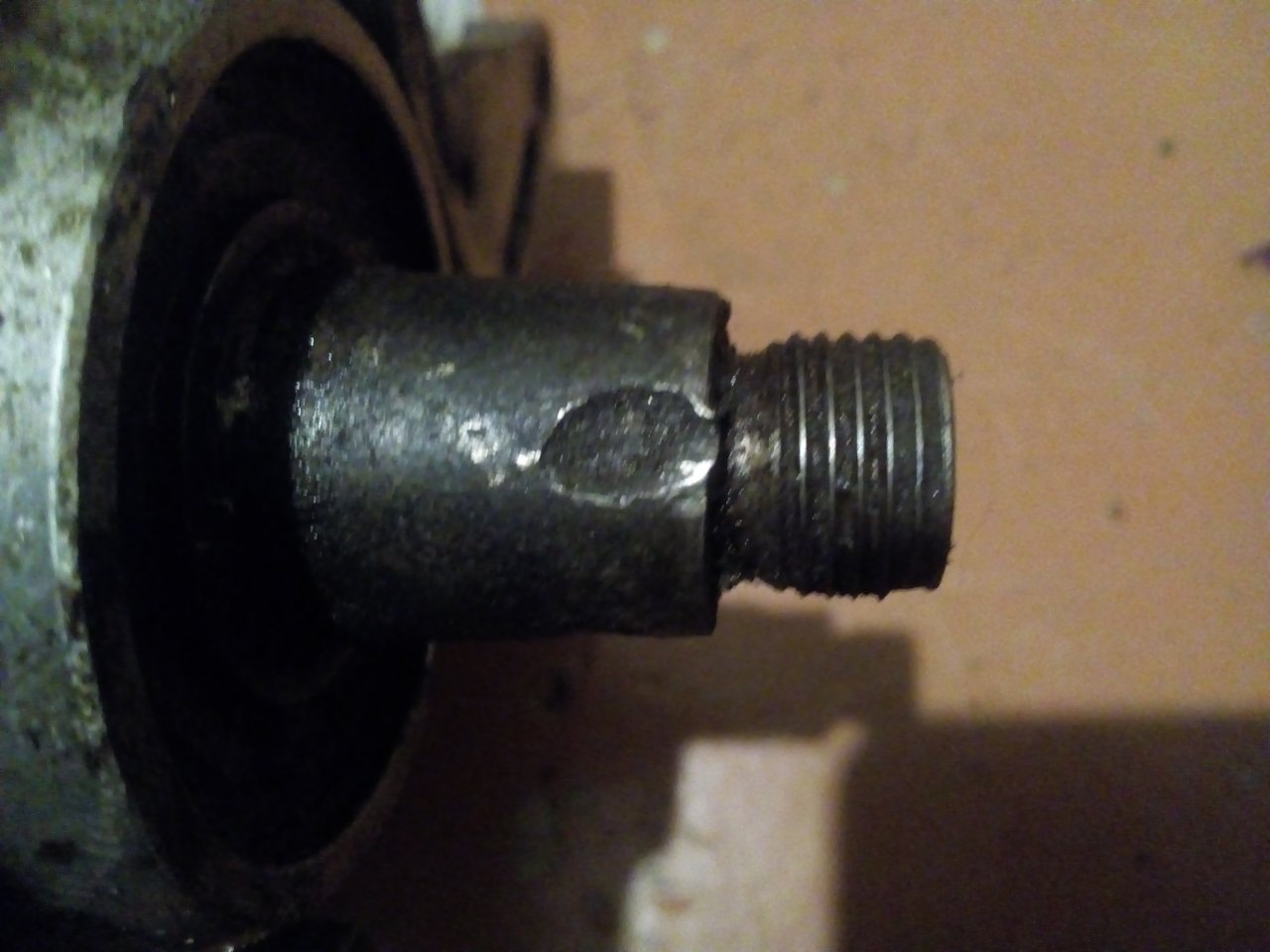

А вот и третий коленвал.

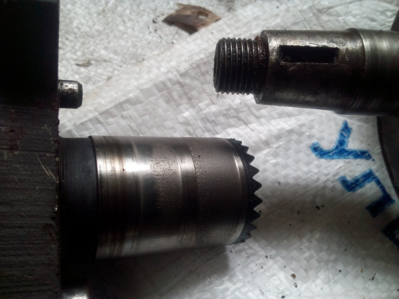

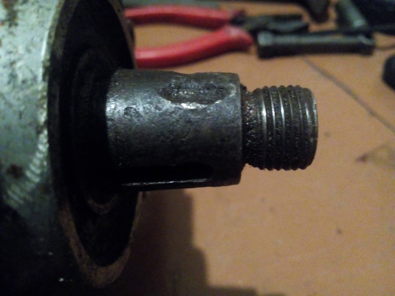

На одном раковины от иголок подшипника. На двух выработка с одной стороны.

Металлолом!
Поскольку посадка конусная, то чертеж неправильный. Нижняя и верхняя кромки должны быть радиусными! Но это все ерунда. Было пробовал ставить подобную , но радиусную, прокладку. Результат- Фигня...
