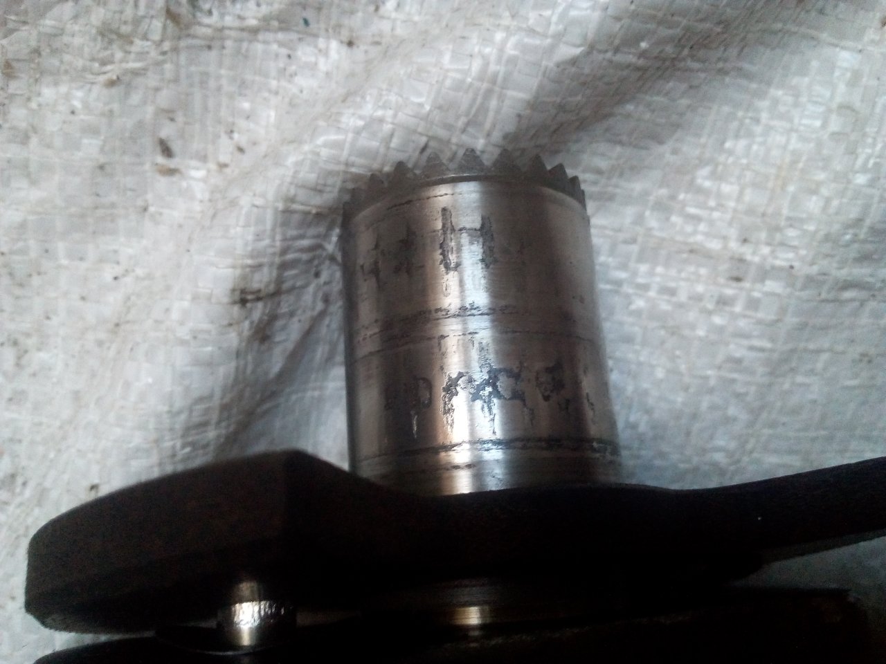

Привет всем водномоторникам! Подскажите пожалуйста! Решил собрать Вихрь-20. Разобрал коленвал, а там такое! Раковины на самом коленвале, где стоит средний игольчатый подшипник. Раковины не глубокие. Долго ли проходит такой коленвал? И можно ли поставить коленвал с вихря-25 на вихрь-20? Заранее спасибо!
kav75
16.01.2010
2 791
1 370
Томск (Северск)
С таким коленом лучше не рисковать, разрушение будет прогрессировать с неизвестной скоростью, как правило, довольно быстро.. Коленвалы всех Вихрей взаимозаменяемые, монтажные размеры у всех одинаковые, разница лишь в диаметре стяжного болта (у двадцаток он меньше), в диаметре роликов НГШ и форме смазочных окошек нижней головки (у пермского мотора отверстия, у куйбышевского прорези). Пермские коленвалы лучше самарских по качеству. Бывало, за новый пермский вал отдавали рабочего куйбышевского Вихря.
Так что ставь спокойно.

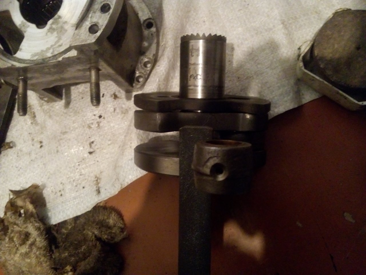

Спасибо за совет!!! Колено на 20-ом вот такое.

Поршня тоже непонятные. На одном стопор кольца стёртый на половину и загнутый чтобы кольцо не прокручивалось))). Написал в барахолке о покупке поршней от 20-ки. Или обмен на эл. стартер вихрь. К поршням мне нужно зажигание МГ-101 (интересуют хорошие контакты).

Спасибо за совет!!! Колено на 20-ом вот такое.Посмотреть вложение 149935
Саня, а говорил про отверстия в нижней головке шатуна. Именно по ним издалека можно определить производителя :)
Вообще качество пермских моторов лучше. Даже внешне очень заметно, как по литью картера, так и по коленвалу. А у тридцаток у пермского мотора немного улучшена продувка и объём камеры сгорания чуть меньше.

Да, ещё надо исследовать гильзы на предмет продольных плавных рисок (или как их там обозвать) со стороны выхлопных окон. Они не похожи на привычные задиры, а возникают, как правило, когда владельцы после старта мотора не дают ему прогреться, а врубают ход и полный газ. Эти риски, если есть, естественно снижают мощностные характеристики мотора.
