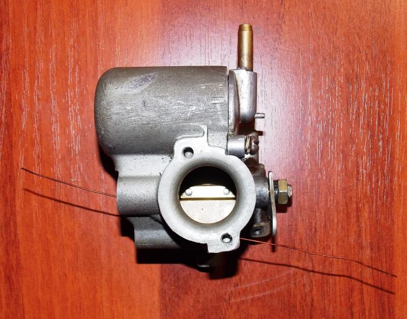

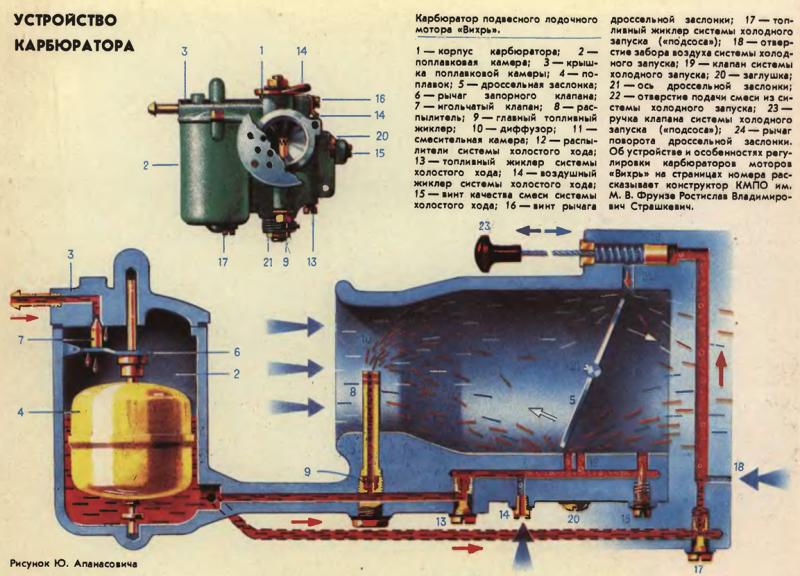

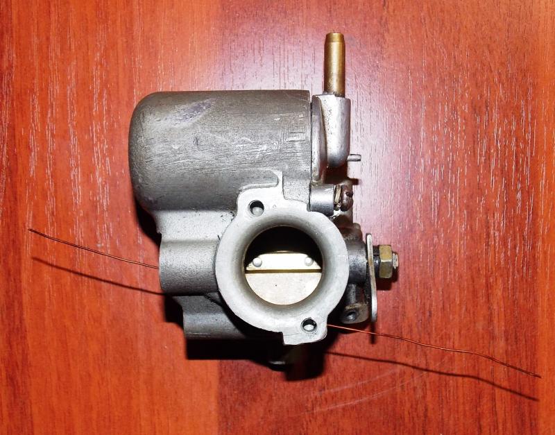

AMX50B сказал(а):
Получается что либо диаметр жиклера хх великоват или идёт подсос топлива через клапан подсоса.

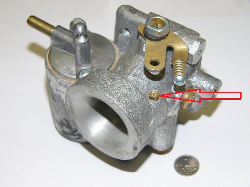

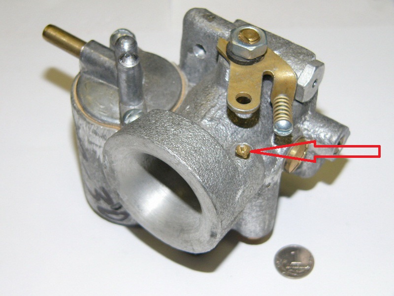

Именно так и есть. Есть ещё третья причина. Поскольку в вихрёвском карбюраторе нет воздушного жиклёра холостого хода, может что-то перекрыло вход воздушного канала холостого хода. Небольшое отверстие на правой части диффузора, если смотреть на карб со стороны входа воздуха. Но это редкость, первые две причины и чаще встречаются и весомее. Особенно некачественное перекрытие канала клапаном подсоса.
12 410
3 899

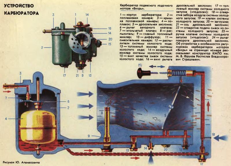

MIK сказал(а):
Поскольку в вихрёвском карбюраторе нет воздушного жиклёра холостого хода.......
Как так, Миша? Куда же он делся? Вот он, как был на своём месте, так и остался. Диаметр жиклера холостого хода ПЛМ Вихрь-25, Вихрь-30 = 0.4 мм.
Принцип работы, проверка, обслуживание. http://www.barque.ru/engine/1986/design ... _whirlwind
Диаметр топливного жиклера холостого хода Вихрь-25, Вихрь-30 = 0.6 мм.
Для Вихря-25, явно много. Практически установлено что мотор с отрегулированным уровнем в карбюраторе заводится холодный без подсоса. То есть смесь холостого хода с ЖХХ= 0.6, очень богатая и регулировка иглы (закрыта полностью) ни чего не даёт.
После установки ЖХХ диаметром 0.5 на Вихрь-25, ситуация меняется кардинально. Холодный мотор завести не возможно без подсоса и регулировка иглой приводит на столько к бедной смеси что мотор начинает "чихать" в карбюратор.
Вообще мотор после установки ЖХХ 0.5 регулируется до уровня "шепчет". Настолько мягкую работу мотора я не слышал на Вихрях ни когда.
Обороты холостого хода 1000. Ниже Вихрь держит только с батарейной системой зажигания.
Проблема с клапаном подсоса лечится заменой клапана, или резинового уплотнителя на нем. Обычно он там "деревянный" от того и пропускает.
П.С. Изготовить топливный жиклер холостого хода, диаметром 0.5 можно из воздушного жиклера холостого хода.
Достаточно просто просверлить жиклер сверлом 0.5 мм. Лучше это сделать вручную, зажав сверло в цанговый патрон.
В этом случае отверстие в жиклере не так сильно "разбивает", от исходного диаметра сверла.

Андрюш, где-то тема была , там Миша рассказывал, что все эти картинки пиндёш голимый.
12 410
3 899
Юра, так ведь я каналы чистил, не на одном десятке карбюраторов- и своими глазами видел то, что нарисовано на картинке!
Как я могу не верить своим глазам? :pardon: :unknown:
12 410
3 899
с494 сказал(а):
Прочитал....... Пошел в мастерскую, взял карбюратор....... Всё именно так как написал Миша!
Признаю, давно не лазил в карбюратор Вихря!
Но сути относительно ТЖХХ- это не меняет. Всё выше сказанное относительно топливного жиклера, холостого хода, проверено на практике и вполне применимо для любого Вихря.
Думаю, что бы путаницы не было- будем называть этот жиклер так, как его назвали в литературе.
Не смотря на то, что по своей сути, он выполняет функции воздушного жиклера, в главной дозирующей системе.

Ясно , начну с уплотнения клапана подсоса, если непоможет тогда буду уменьшать сечение жиклера
12 410
3 899
Это проще простого, затыкаешь канал ( я брал пробку от вина и делал из неё необходимый размер) и заводишь мотор.
Если ни чего не изменилось, ставим новый жиклёр.

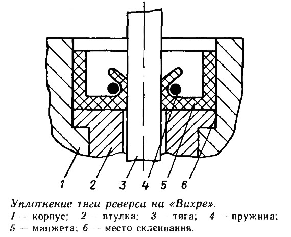

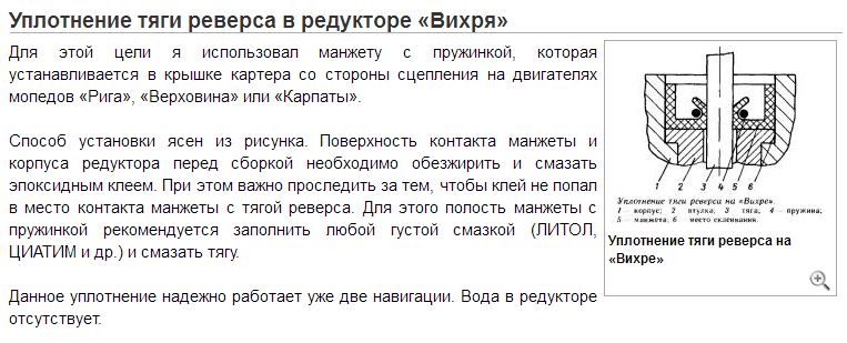

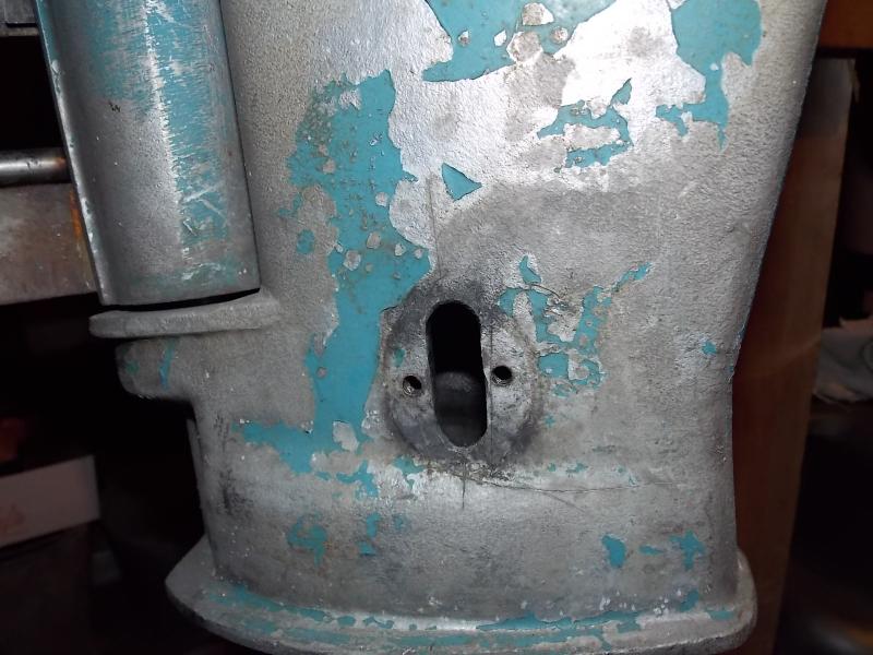

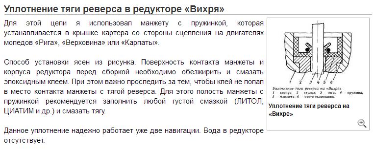

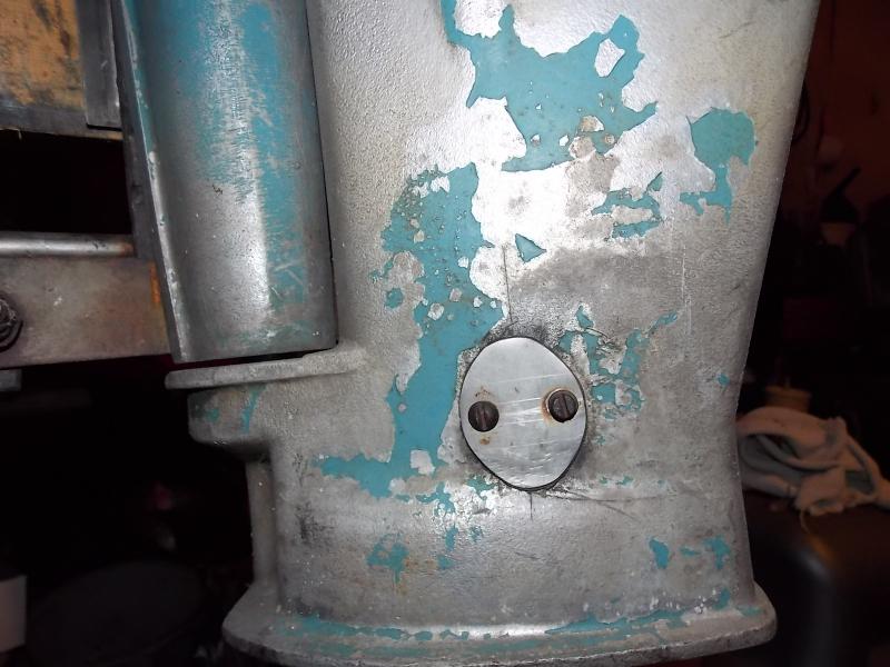

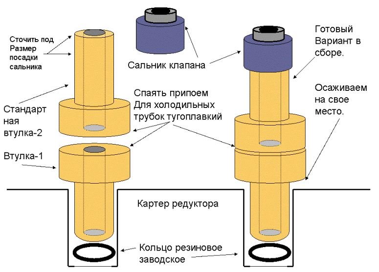

Тут приабрел 30ку у товарища голова там без вопросов (перебранная)а редуктор в хлам трещина несовместимая с жизнью. Решил по мелачам поделать, уплотнение тяги реверса как мне известно это одна из проблем. Вот одно из решений
kav75
16.01.2010
2 768
1 306
Томск (Северск)
ПВХ Нерпа-3 (продана), Прогресс 4 есть.
Вихрун 30, Ветерок 8М, Sea Pro 2.5, Yamaha 40 HEO

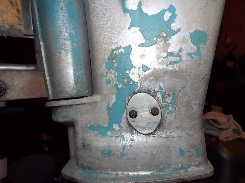

Это уплотнение в сапог под карбом у меня 25ка глохла на хх из за прорыва выхлопных газов

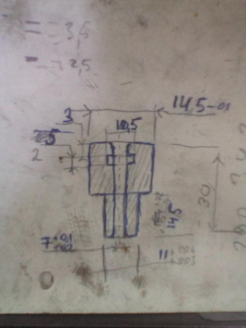

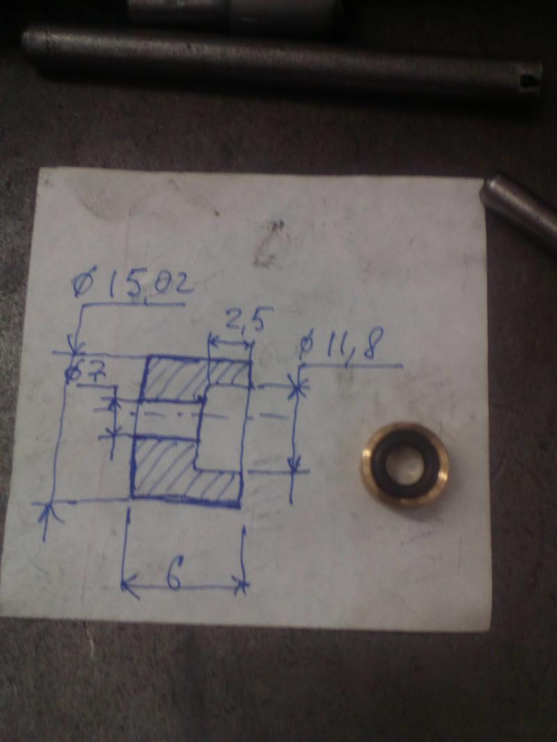

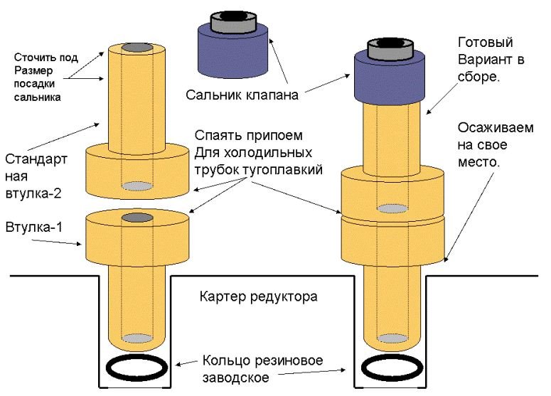

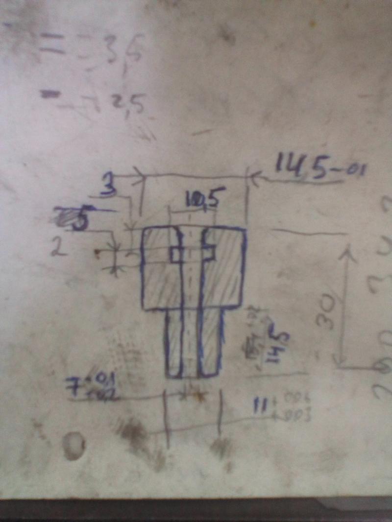

А в редуктор изготавливал высокую втулку под две резинки

с494
14.03.2010
3 943
788
Сейчас Прогресс 4
Сейчас Джоник 50(70) 3цил

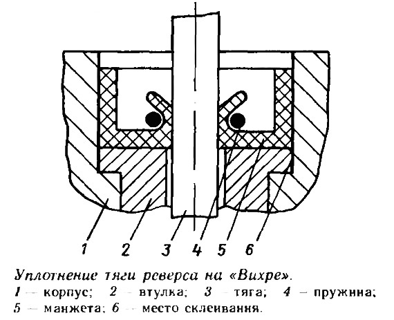

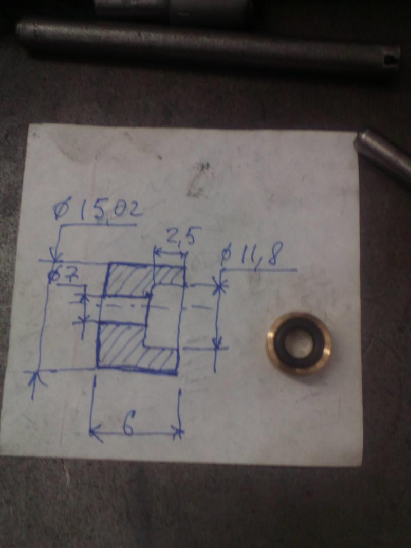

kav75 сказал(а):
самое лучшее решение уплотнения тяги реверса - выточить новую высокую втулку и сверху маслосъёмный колпачок на 7мм.
А если токарного станка нет, то вот так. Паять можно ЛЮБЫМ припоем. Потом пройти отверстие сверлом.

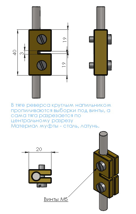

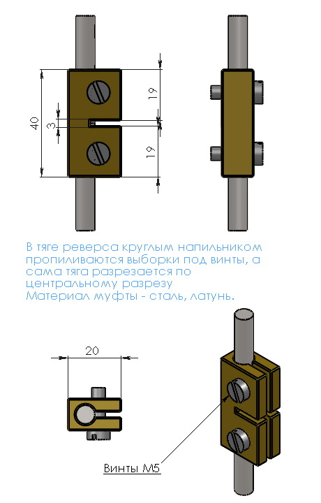

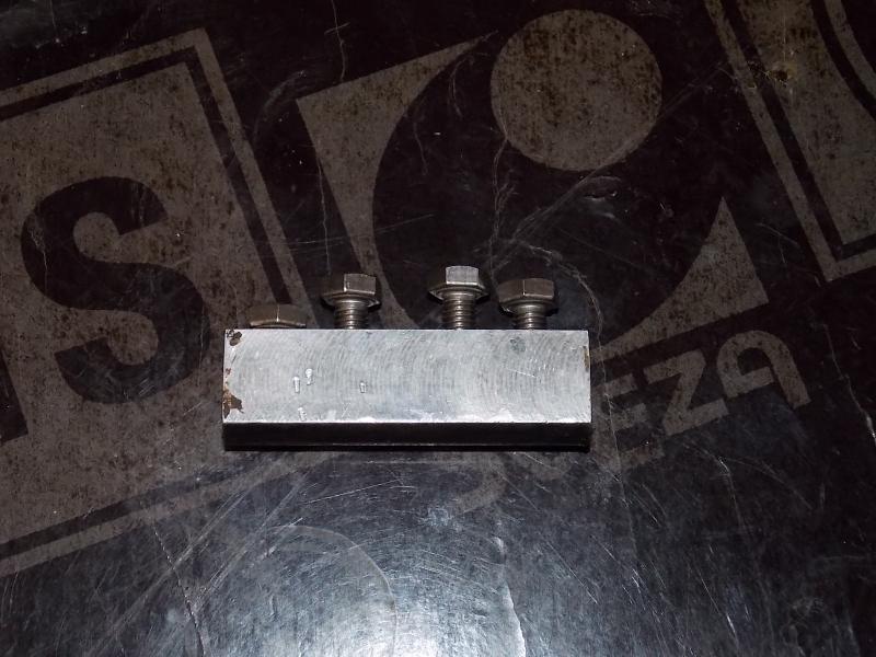

Не надо выпрямлять. Надо резать.
topic3878-1425.html?hilit=vitaly#p172679

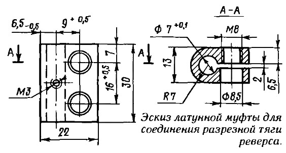

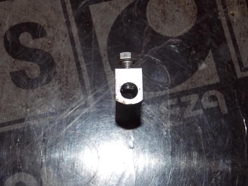

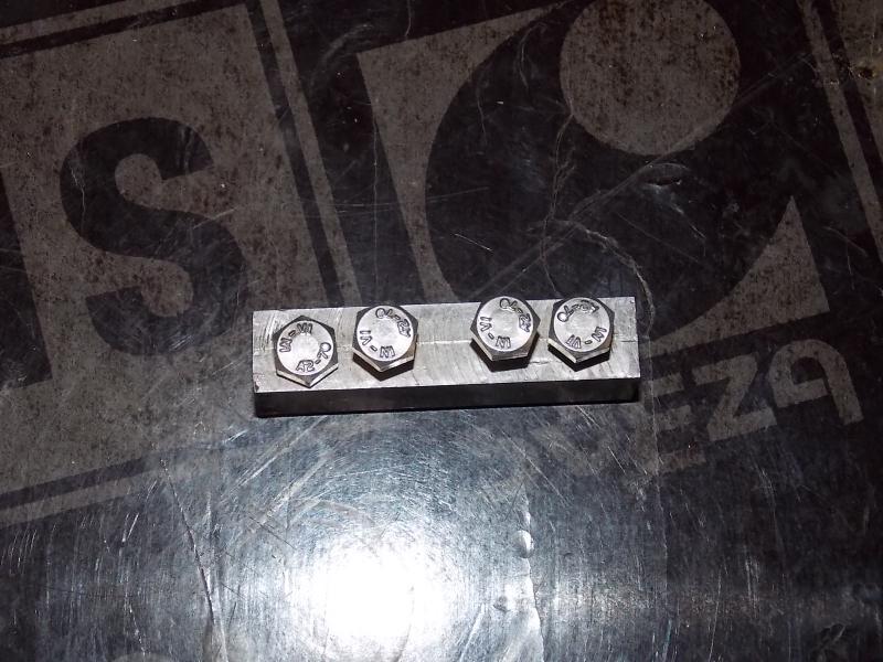

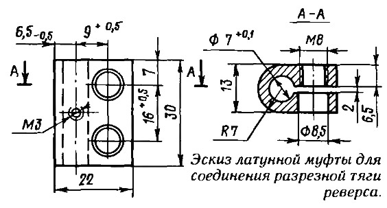

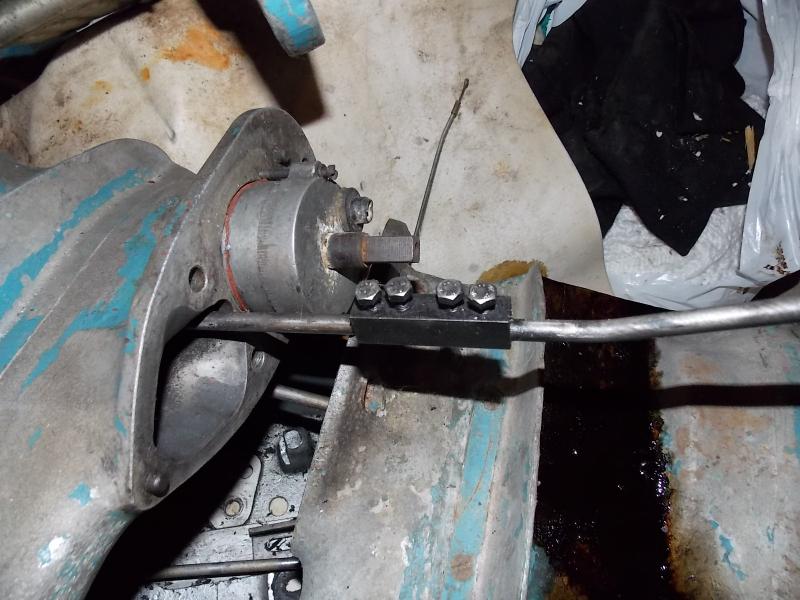

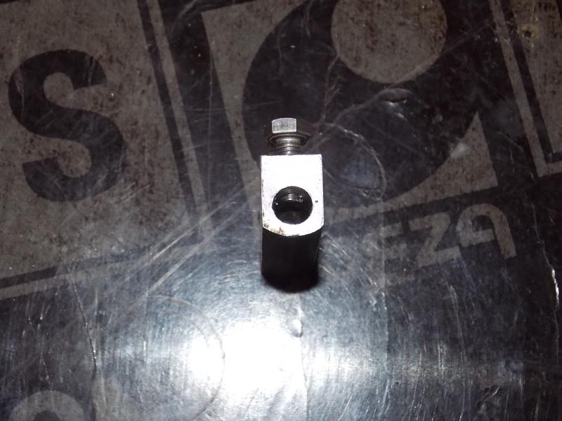

Муфта по моему от Нептуна подходит.

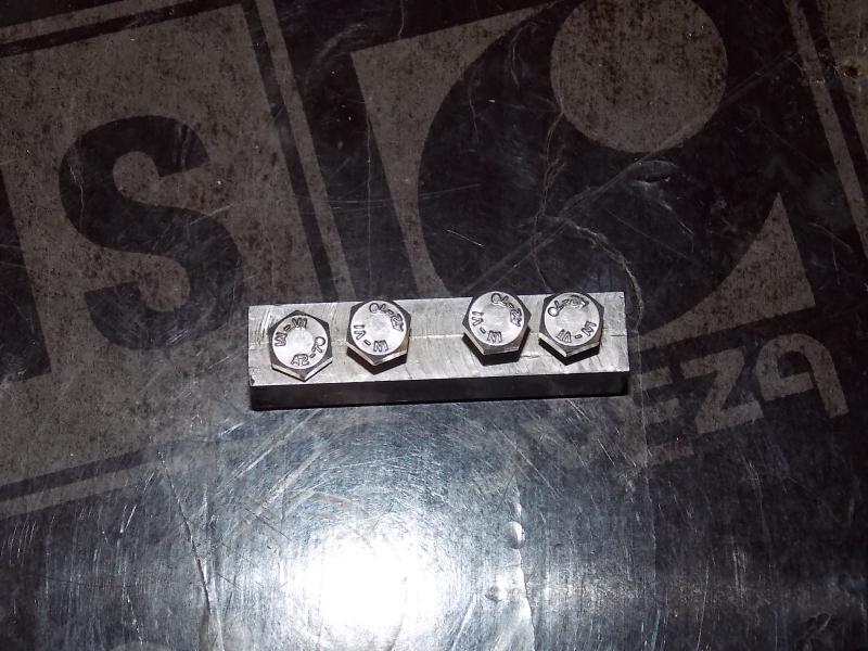

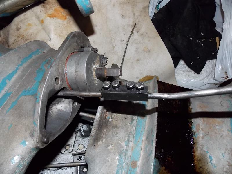

Или сделай сам, это будет быстрее чем сгибать тягу по шаблону.http://www.barque.ru/engine/1988/revers ... _whirlwind
12 410
3 899

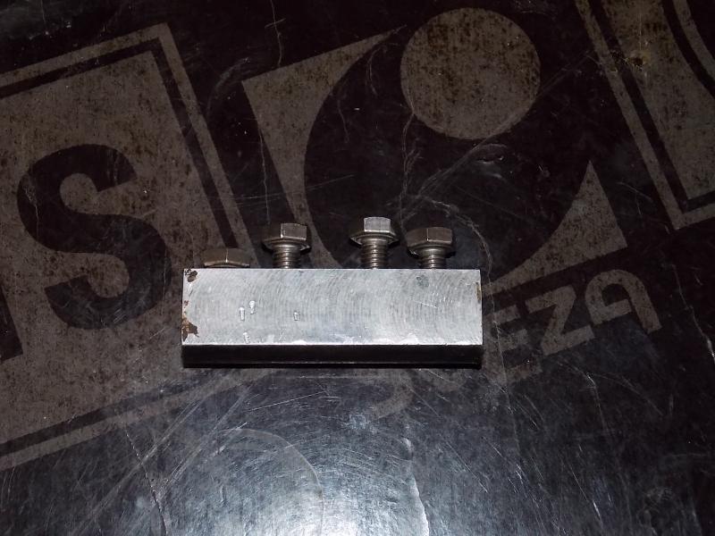

Это точно!
Самодельную муфту делал, из нержавейки.
Удобная доработка, вне всякого сомнения. Собственно сделана была как раз
для замены втулки и колец уплотнения тяги реверса.
Саня81
31.12.2016
491
Усть-Илимск
Обь-М
Вихрь-30, Вихрь-20
Нормально!

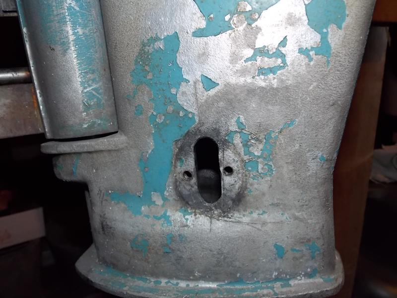

С дейдвуд сверху я тоже поставил высокую втулку.
В поддоне пришлось рассверлить отверстие. У втулки в последствии сделал две проточки, чтобы гаечным ключом можно было её повернуть и снять для замены резинового кольца под ней.

с494 сказал(а):
Саня81 сказал(а):
У Юры с Лёхой правильные темы! Маслосъёмный колпачёк можно менять не вытаскивая тягу реверса. Тоже так замучу. В прошлом годе не успел так сделать. На рыбалку надо было срочно ехать. Просто поменял старые, бронзовую втулку и резиновое колечко на новые. Сначала тягу выпрямлял, потом загибал по шаблону. Гемор короче! :shock:
У меня такая-удобно.

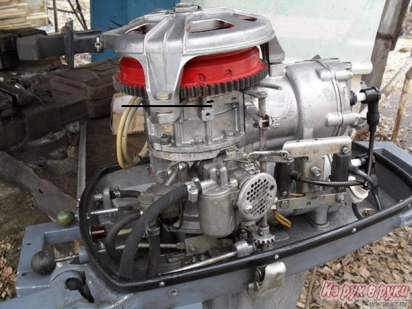

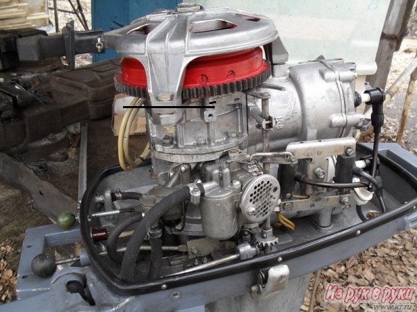

Всем привет! Не могу найти корпус ручного стартера мотора вихрь на коротких ногах. Может кто переваривал ноги по короче?!
с494
14.03.2010
3 943
788
Сейчас Прогресс 4
Это чтоб крепление эл.стартера ещё поставить? Чтоб были передние ноги покороче? Спили набулдяшки у обычного таганка. Оставь мм3 и спили. На двух своих моторах так делал.
Саня81
31.12.2016
491
Усть-Илимск
Обь-М
Вихрь-30, Вихрь-20
с494 сказал(а):
Да Юра, эл. стартер хочу поставить и сверху ручной. 3мм не мало останется? А если спилить сверху на креплении эл. стартера мм 2?
