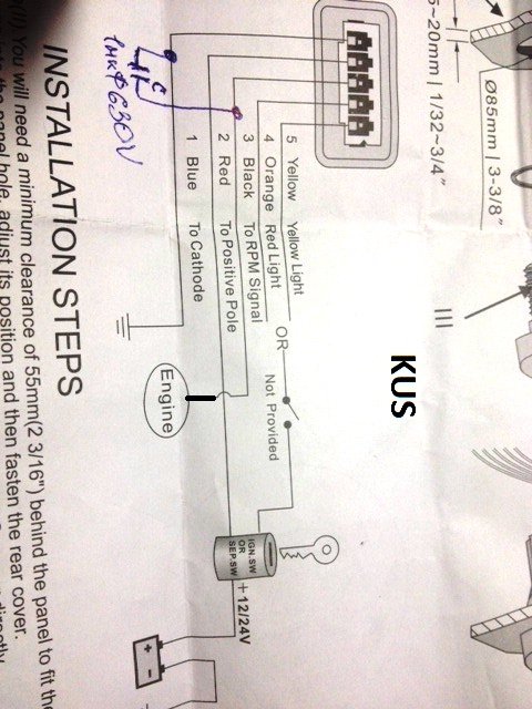

Конденсатор тоже пробовал ставить, никакого эффекта, вернее он есть, тахометр лежит на нуле....

Я ж описал как подключен. Плюс, минус на аккумуляторе, черный на сигнал. Коэффициент не даёт возможности подстроить. Провода от аккумулятора через всю лодку сечением 0, 75. Показания лежат на 8000 оборотах. Датчики на моторе на расстоянии 0.8 см напротив 75 зубьев венца маховика. Все описал как стоит. Пробовал ставить ёмкость дополнительную 1 микрофарат 630 В, стрелка вообще в ноль ложится, сигнал не пропускает.....все что есть я обозначил, куда копать не знаю. Тахометр с настройкой от 1 до 10.
3 914
Выложите фото инструкции на тахометр. Нужна таблица коэффициентов.
Далее уже разберемся..................
Коэффициент от 1 до 10. Верно? А импульсов на него приходит 75. Как он будет работать если ему в 7.5 раза больше положенного поступает?
Или коэффициент дробный? То есть 1.1, 1.2 и. т. д.

Согласно инструкции, данный тахометр не может работать с количеством импульсов =75.
Его рабочий диапазон смотрим в таблице. https://www.marineclub.ua/manuals/kus/kus_tach.pdf Или в инструкции. Что я собственно и хотел увидеть от вас.
Следовательно этому тахометру нужно подать от датчика, любое из таблицы в инструкции количество импульсов.
Например если указано 12 полюсов, нужно подать 6 импульсов (6 зубчиков) и установить К=8.
1 881
Так датчик этот должен работать в принципе ? И направлять датчик на зубья или магниты? А то реально запутался совсем.

Надо чтобы датчик давал не больше 7 сигналов за оборот коленвала. А в чем заключалась неработоспособность его при подключении к катушке генераторной или зарядной?

Так сейчас у вас он дает на 1000 об/мин 75000 импульсов в минуту, при максимальном коэффициенте 10 тах считает что число оборотов = 75000/10*4/3 = 10000, естественно уходит в бесконечность. Нужен либо тахометр, который мог бы работать с коэффициентами 75 и больше (кстати, зачем вам тахометр до 8000?), либо число импульсов за оборот снижать, направляя на другие маркеры (не больше 7).

На вихре я цеплял просто, плюс, минус, а сигнальный провод на выпрямитель на любой из алюминиевых радиаторов выпрямителя, к которым подходят провода от магнето. От 1000 до 5000 показывал норм. Коэффициент если память не изменяет ставил 2, но у меня до 6000 тах.

Просто на выпрямитель, как сказал Simply man, цепляешь к одному из радиаторов на блоке ВБГ-3 (или если его нет, то к одному из проводов с генератора) Должно работать, у меня тах до 7 тыс. коэф. 3.2. Если показания будут зависать или будут не стабильны, добавь пленочный конденсатор 1мкф 100В.
3 914
На тахометре 8000 оборотов коэффициент для генератора Вихрь, Нептун, Привет и так далее, равен 2.6
Ссылка на инструкцию для тахометра, находится выше в одном из моих сообщений.
