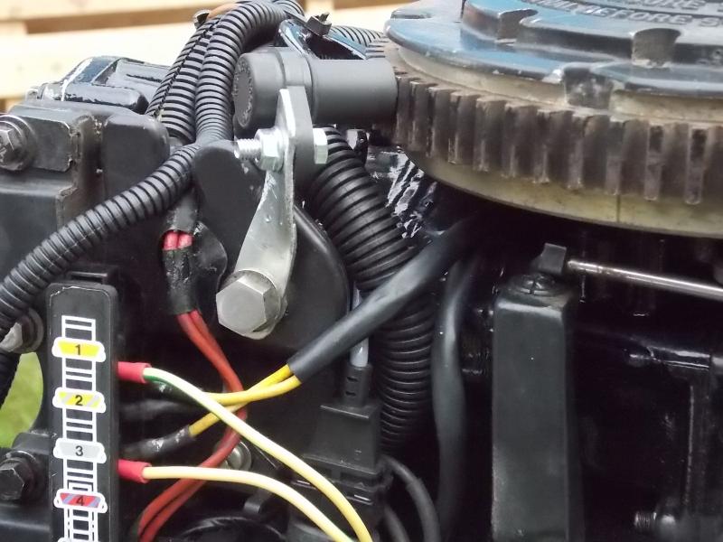

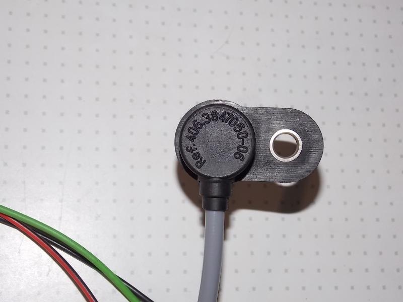

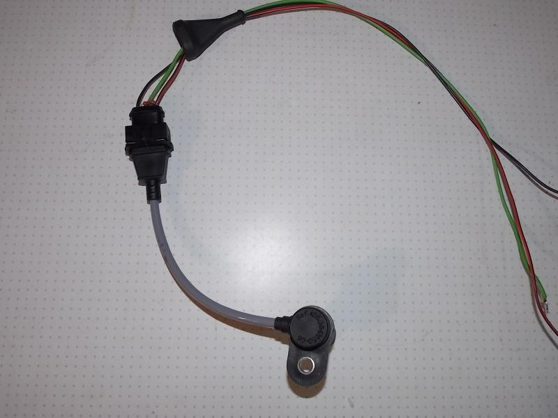

ПЛМ Джонсон-60. Специально для тахометра, установлен отдельный датчик Холла, он же датчик положения распределительного вала (ДПРВ)
Марка указана на фото. (годится абсолютно любой ДПРВ работающий по принципу датчика холла, с тремя проводами подключения)
Так же можно использовать датчик положения коленвала. (ДПКВ) Этому датчику не требуется подключение питания, поскольку датчик индуктивного типа. Об этом будет информация ниже.
Датчик на моторе установлен аналогично автомобилю и считывает количество зубцов маховика.
Посмотреть вложение 108182Посмотреть вложение 108181
Количество импульсов за оборот на обоих моделях тахометров устанавливается по количеству зубцов маховика.
В моем случае это 73 импульса.
На моторах без венца стартера возможно использовать любые самодельные металлические пластины в количестве от одной штуки установленные на маховик.

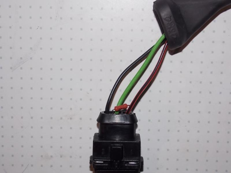

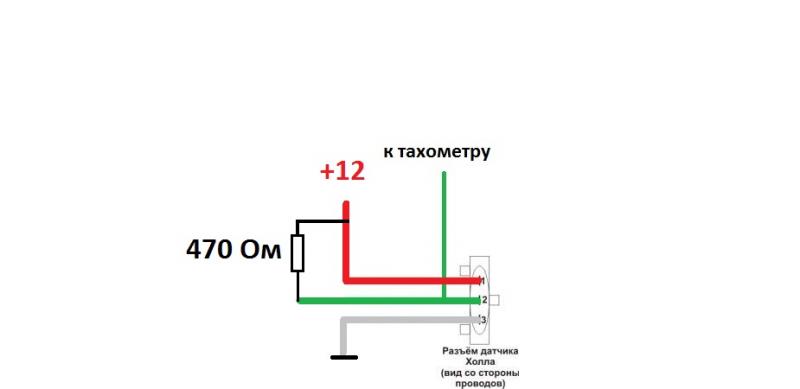

Датчик к тахометру подключен очень просто.
Резистор МЛТ-05 сопротивлением 470 Ом распаян на клеммы прямо в разъеме датчика.
Резистор может быть любой марки и любой мощности с постоянным сопротивление от 330 до 470 ом.

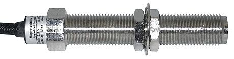

Стандартные датчики для обеих марок приборов, которые имеются в продаже выглядят так.
Приобрести можно в торговой сети Мореман.
http://moreman.ru/eshop/tovar.php?tid=4965&cid=398&pid=396
Это полный аналог датчика Холла, только в своем корпусе для удобства монтажа на ПЛМ.
Информацию о стандартных датчиках и способах подключения можно получить просмотрев видео.

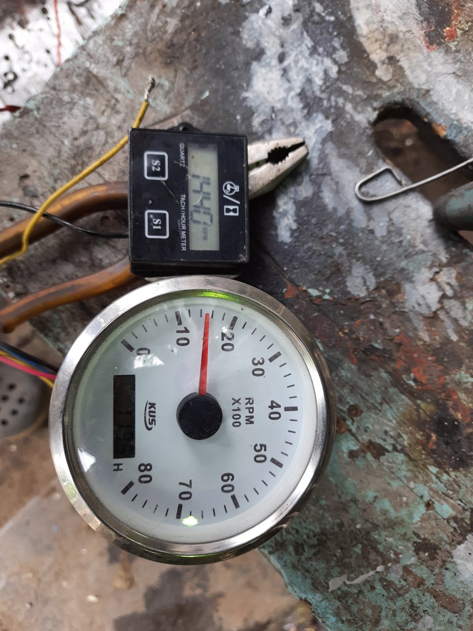

Всем доброго времени суток, не могу подружить тахометр кus 8000 oб.м с нептуном, от генераторной катушки отказывается работать, уже решился поставить датчик коленвала, но не незнаю как настроить тахометр, у меня на маховике 76 зубьев, какое показание нужно ввставить показание на тахометре? 76 не получается, только 7.6 , всем спасибо
Подружил ура, действительно тахометр универсальный, работает дВВП же с нептуном!
Подружил, ура! Действительно тахометр универсальный, работает дВВП же с нептуном, только нужен индивидуВВП льй прдход)))

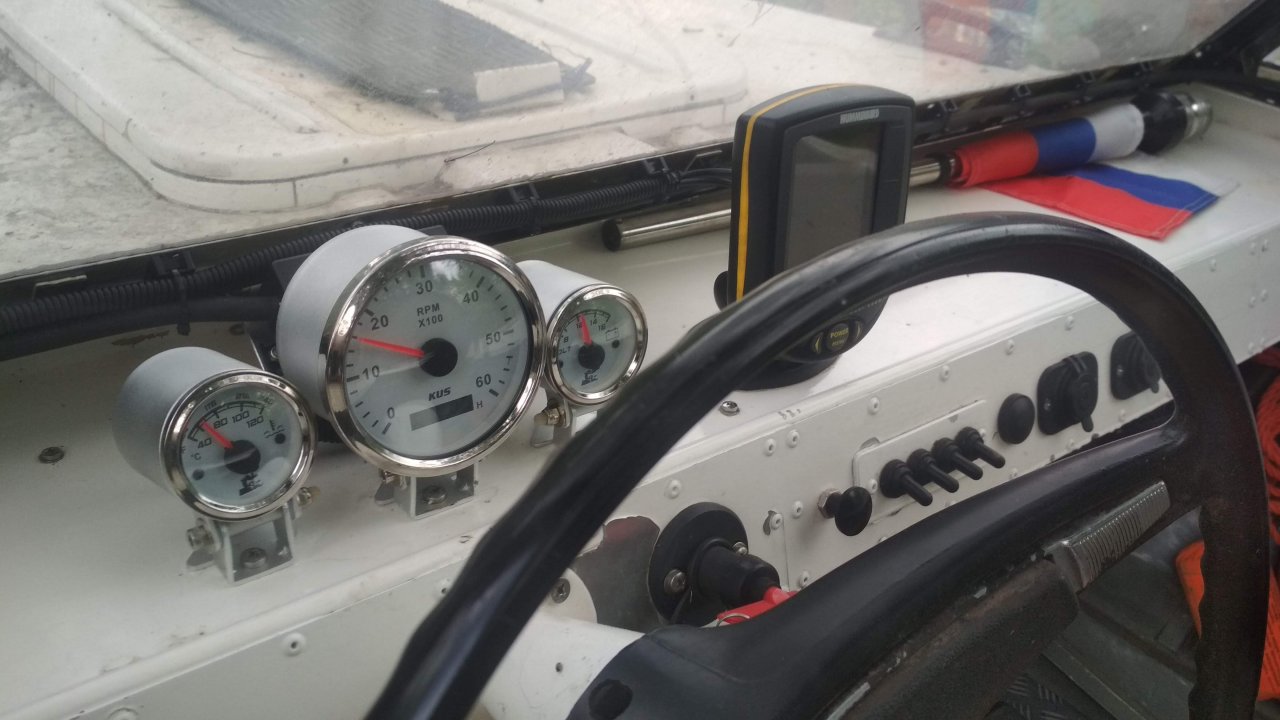

А теперь фото, картинки, "индивидуальный подход" и т.п. не торопясь и по-подробнее.
Я согласно инструкции которая находится в начале темы, перепробывал все варианты, с начала подключил к катушке геннратора , не работает! Потом впаял последовательно один конденсатор (1мкф 630в) результатов не дало, потом добавил еще один конденсатор(1мкф 400в.) Тоже не помогло, далие нашел у себя датчик ABS он идет на 2 провода с магнитом внутри (как датчик положения коленвала) один из них я подключил на корпус, второй на сигнальный провод, поднес его к зубцам маховика стрелка зашевелилась, но зашкалила на положении 8000 об.мин. но хоть узнал что работает тахометр))) у меня тахометр KUS 8000 об.мин у него коэффициент до10, поэтому не смог выставить колличество зубъев маховика. Потом купил датчик положения распредвала на 3 провода, впаял сопротивление 470 Ом. Выставил коэффициет на тахометре 2.6 согласно таблице, потому что на маховике Нептун 23 четыри полюса, подключил питание эврика! Заработало! Но если близко подношу датчик зуббям маховика стрелка зашкаливает, отодвигаю примерно мм8 работает нормально! Видно он начад работать от 4 болтов которые крепя магниты. Эталоном калибровки аналогово тахометра использовал , обычный тах. Электронный который берет сигнал с броепровада!

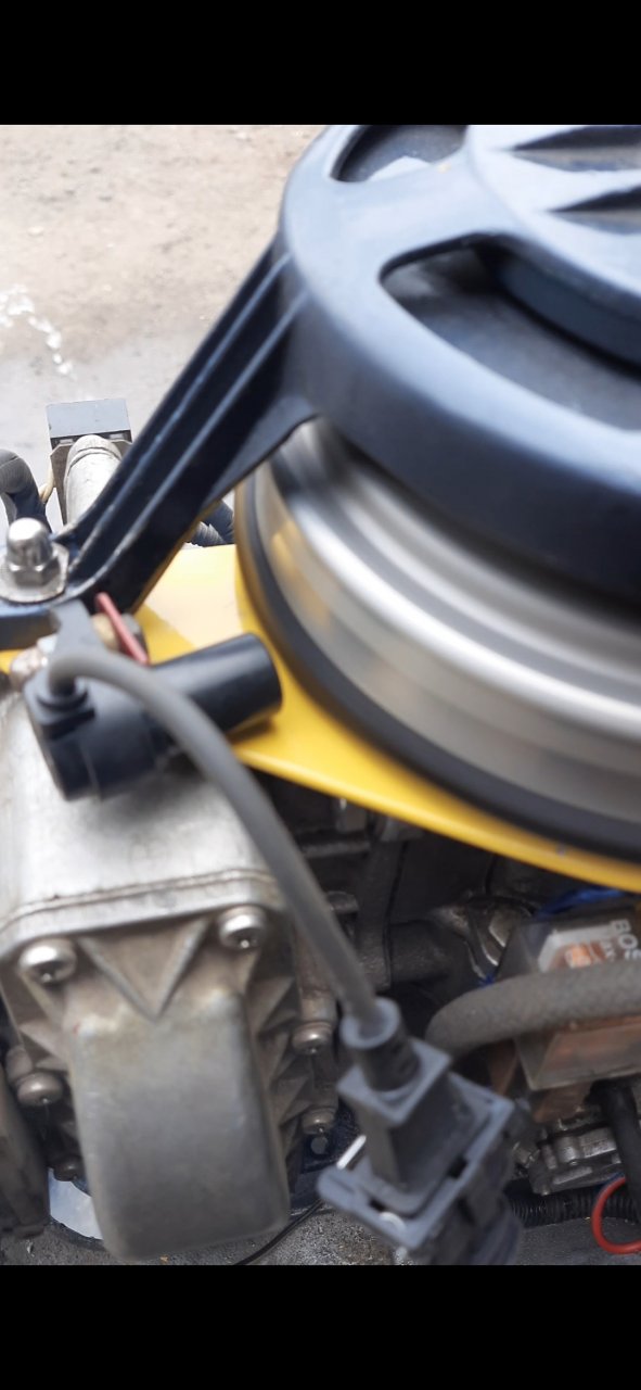

А по поводу индивидулальности, у кого то работает норм. ОТкатушки генератора, у когото от (дпкв), у кого то от( дпрв), нужно пробывать у меня заработало от (дпрв)
1 880

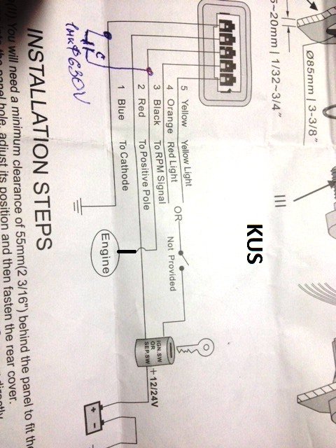

Устал с подключением датчика kus на 8 тыс оборотов. Все подключил по прилагаемой схеме. Питание от аккумулятора. Датчики с 3 проводами импульсный прямоцгольный сигнал. Типа более правильный. Расположился напротив зубьев маховика. Зависает на 8 тысячах оборотов и тишина. Коэффициент не помогает. Спасайте....
3 907
Выложите фото инструкции на тахометр. Нужна таблица коэффициентов.
Далее уже разберемся................
