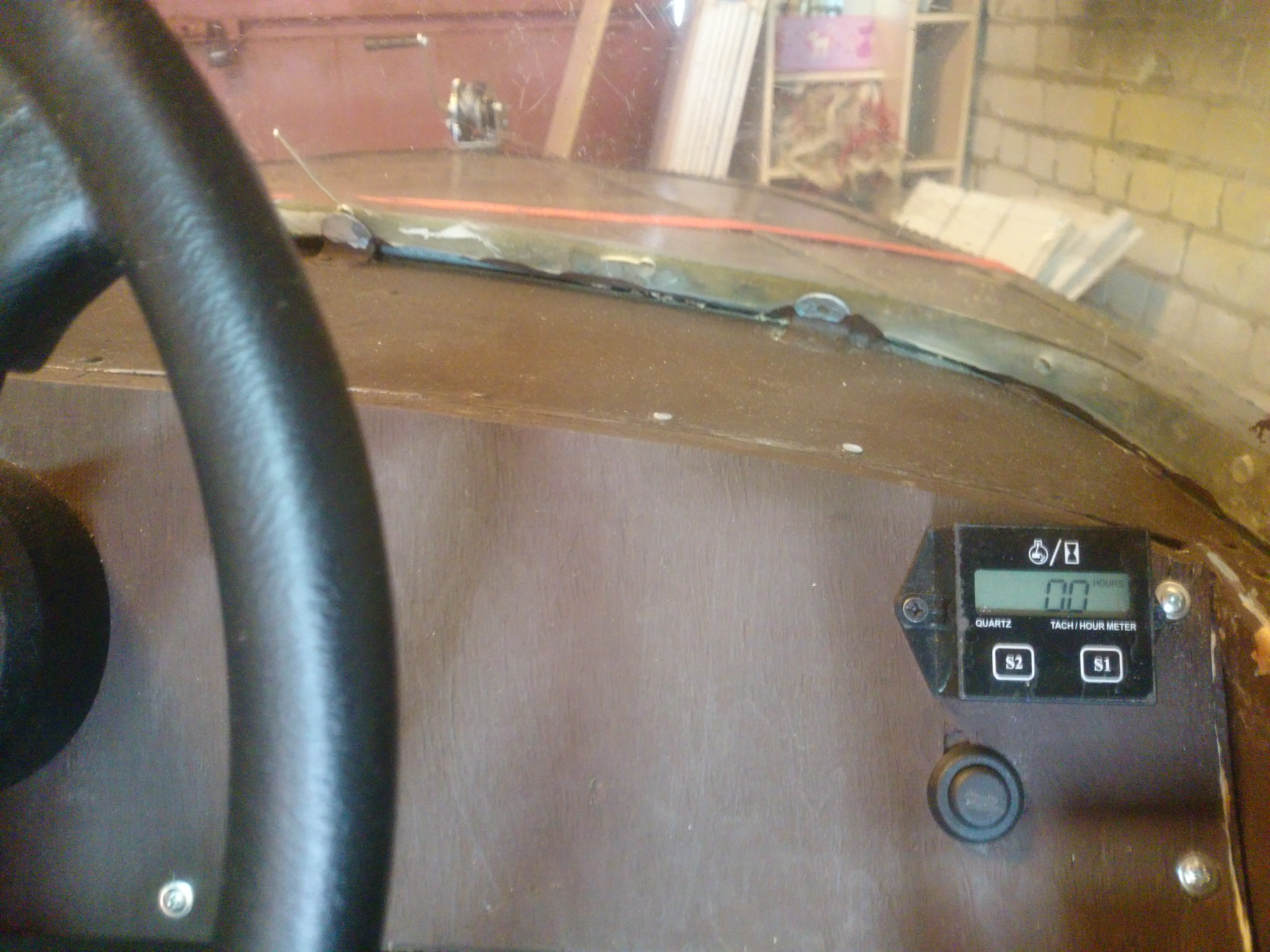

Установил тахометр и кнопку стоп. Заказал фаркоп на машину, скоро отпуск...

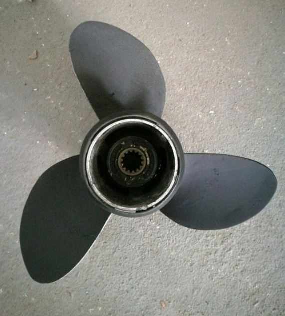

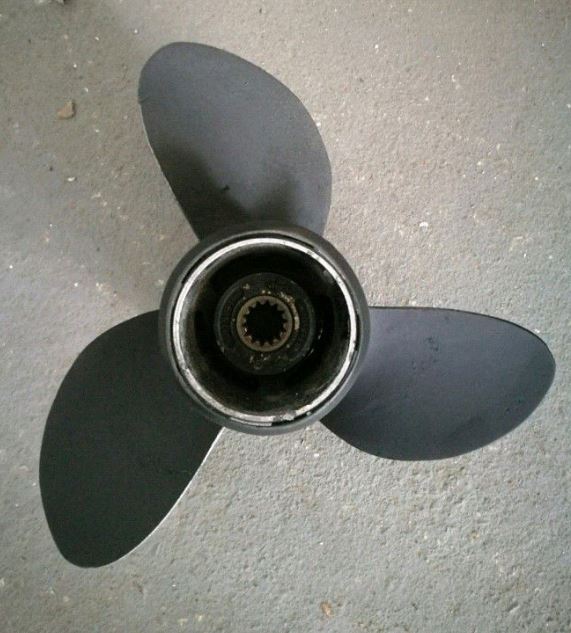

Подскажите как добиться максимальных оборотов, у кого какой винт стоит на "обяхе"?
Kotenich
06.08.2012
154
32
Тверская область г. Кашин
Артем
Казанка- была, сейчас Обь-1, МКМ
Нептун-23 был, сейчас - Johnson 25(35), Салют 2э

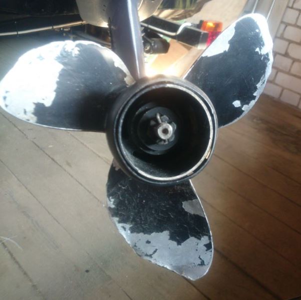

Восстановил свой винт.

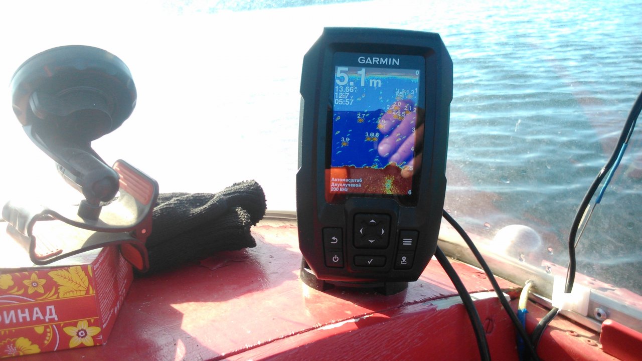

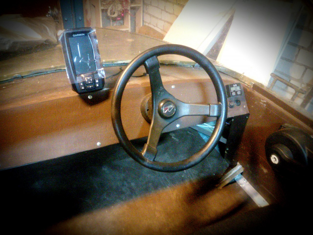

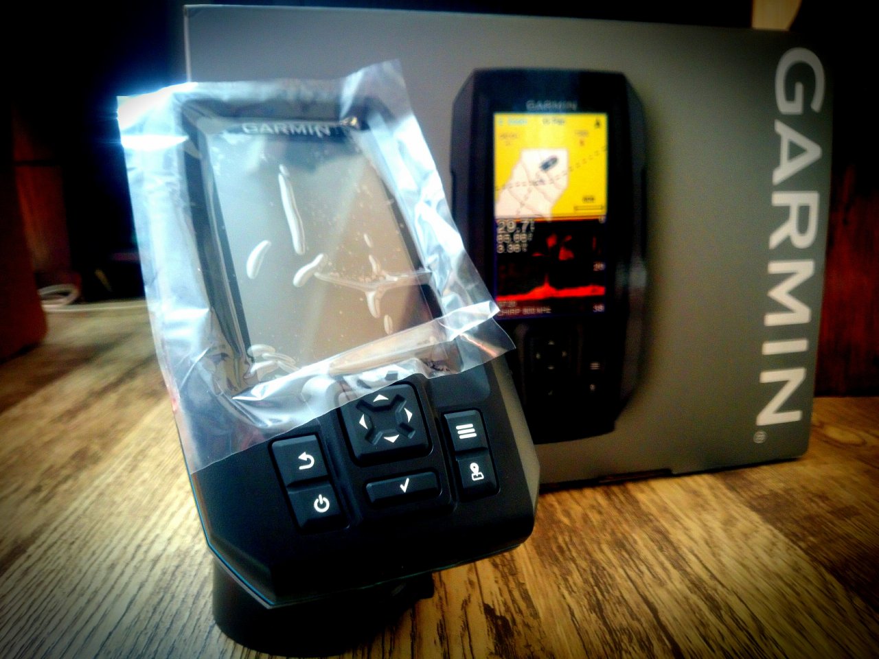

Установил эхолот. В четверг открытие сезона! Ух...
Artist74
633
273
Россия
Ривьера 3200 СК , Обь 1 Зич
Kotenich
06.08.2012
154
32
Артем
А
Артем, у меня такой же, работает хорошо
Вчера пробовал, работает хорошо, только с установкой пока не пойму много помех идет(на полном ходу из под датчика вода вверх летит), и с сигналами пока еще не разобрался.
Можете сфоткать как у вас датчик установлен.

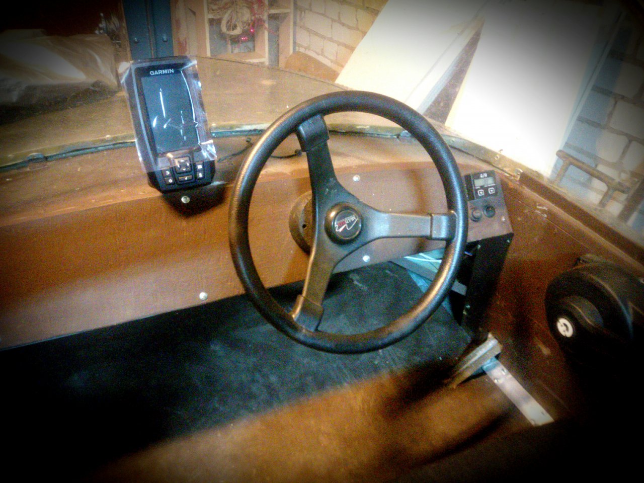

Общий вид моей Обяшки.
У меня крепится на струбцине к транцу и можно регулировать /верх-низ/. Сфотографировать пока не могу, сегодня загрузился, завтра отбываю на водоем, если не забуду там на месте и сфоткаю. А ставлю датчик практически в ровень с днищем и вплотную к транцу.
Я поставил пластину тоже вровень, но видимо надо опускать... Жду фото, так на всякий случай, проверить догадки. Спасибо.

Я не стал крепить намертво, что бы можно было регулировать в верх и низ.

Спасибо, у меня только датчик другой, 5 лучевой, но смысл я понял. Попробую. Отпишусь.

Ставлю примерно 10 мм ниже днища лодки, никакого петуха не было. На ходу имею ввиду на глиссере рыбу не показывает, не успевает, а глубину, температуру воды показывает, в водоизмещающем, все отлично.
А я поставил ниже днища на 7мм. петух вылетает аж на метр. Попробую выше.
