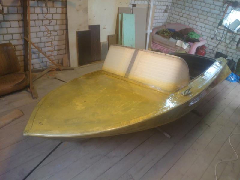

Купил три года назад, вот только сейчас руки дошли. Начал делать, фото буду добавлять по мере продвижения ремонта. Критика приветствуется.

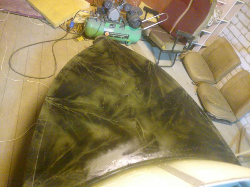

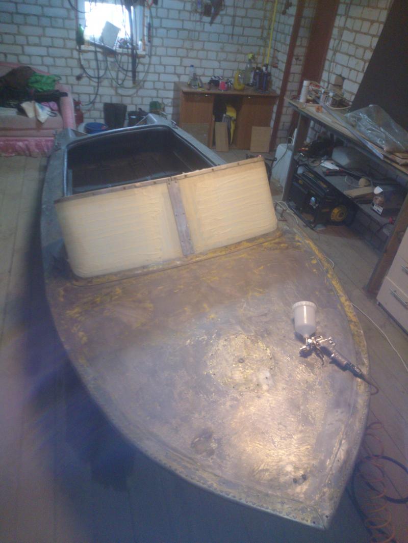

итак продолжение
начало покраски
покрытие кислотным грунтом
базовый слой
первый слой камуфляжа
10 091
1 329

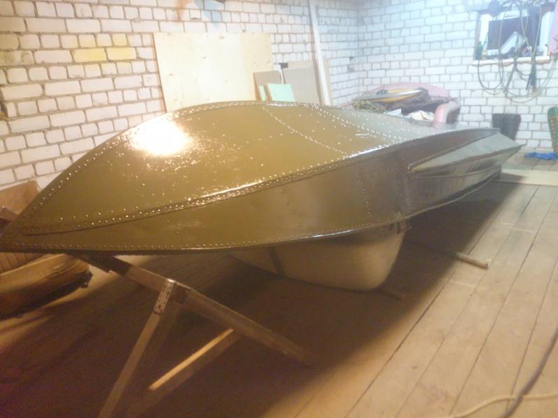

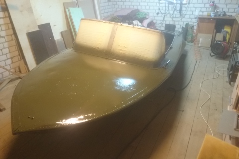

еще фоточка, только покрасил
9 560
4 780
Какое растение подкладывал? Симпатично смотрится!
Kotenich
06.08.2012
154
32
Тверская область г. Кашин
Артем
Казанка- была, сейчас Обь-1, МКМ
Нептун-23 был, сейчас - Johnson 25(35), Салют 2э
Все просто, это ветки сухой малины
9 560
4 780
Спасибо! Я камышом пользовался,тоже ничего .

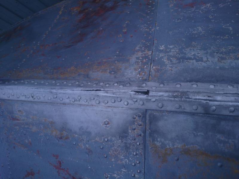

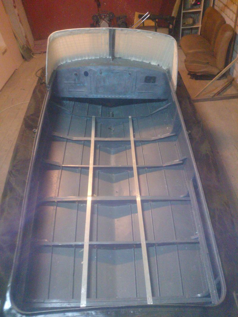

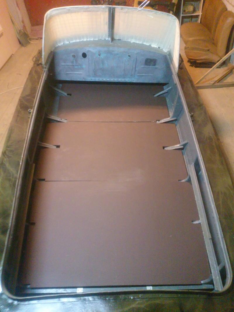

усилил днище
вырезал паелы

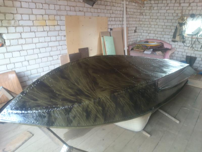

Приветствую Артём! Лодочка супер :good: !!! У меня Обь-м. Хочу так-же покрасить. Я так понимаю что после кислотного грунта ты сразу покрасил в Камазовский зелёный цвет!? Чёрный цвет вижу. Вижу третий цвет, или мне кажется? Если на твоей лодке есть третий слой, то какой? И каким цветом по зелёному красишь сначала, чёрным или тем, которым мне кажется третий? Заранее спасибо!!!
Kotenich
06.08.2012
154
32
Артем
Саня81 сказал(а):
Здравствуйье, После кислотного грунта идет автокраска "Vika"- цвет хаки(у меня базовый слой), после него идет слой черного, покрашенного через сухие веточки малины (в прикладку), третьего слоя нет, вам действительно показалось, но буде еще и третий и четвертый и пятый, через трафареты отдельными элементами(светлый бежевый, темный бежевый и коричневый), не успел до морозов покрасить, теперь до весны.
