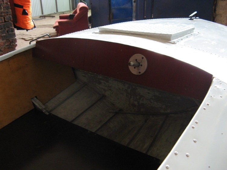

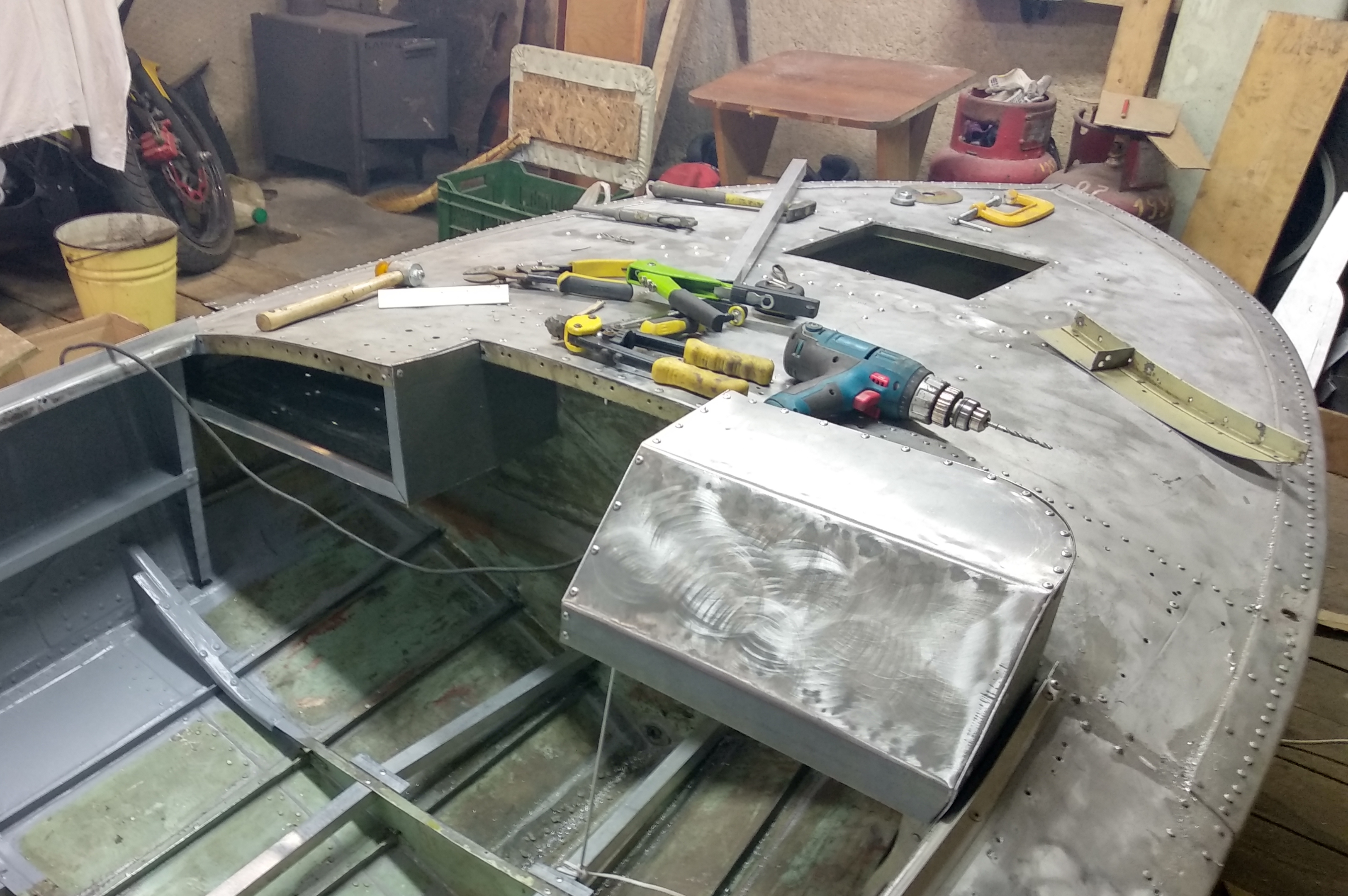

А можно еще фото, покрупнее, и по подробнее.
2 114

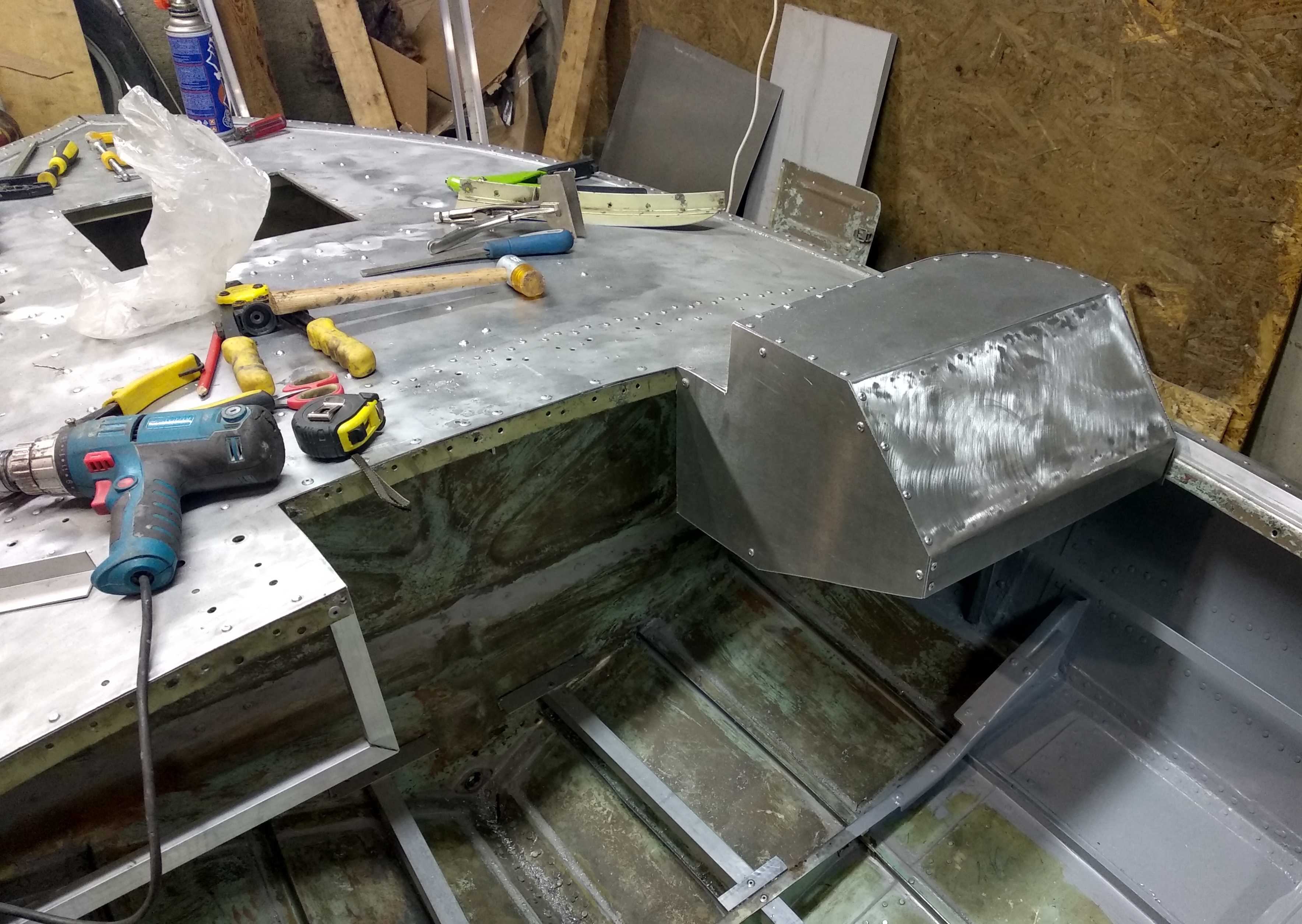

Вот смотри форумчанин Akz делает:
отклепал:
и его мысли как дальше делать
Akz
07.03.2018
г.Белоярский ХМАО
ОБЬ ЗИЧ
suzuki DT30 RS

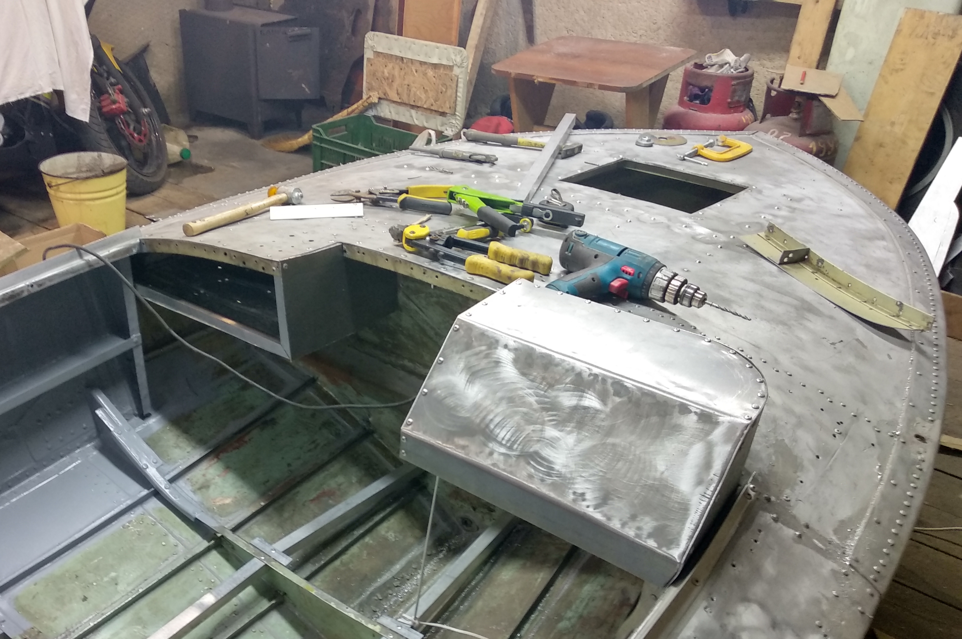

Вот в процессе, на пол фанерку подстелил, ящичек поставил той высотой какой сиденье будет, посидел вроде все устроило, никаких корректировок вводить не буду, хоть посадка теперь более ли менее человеческая))

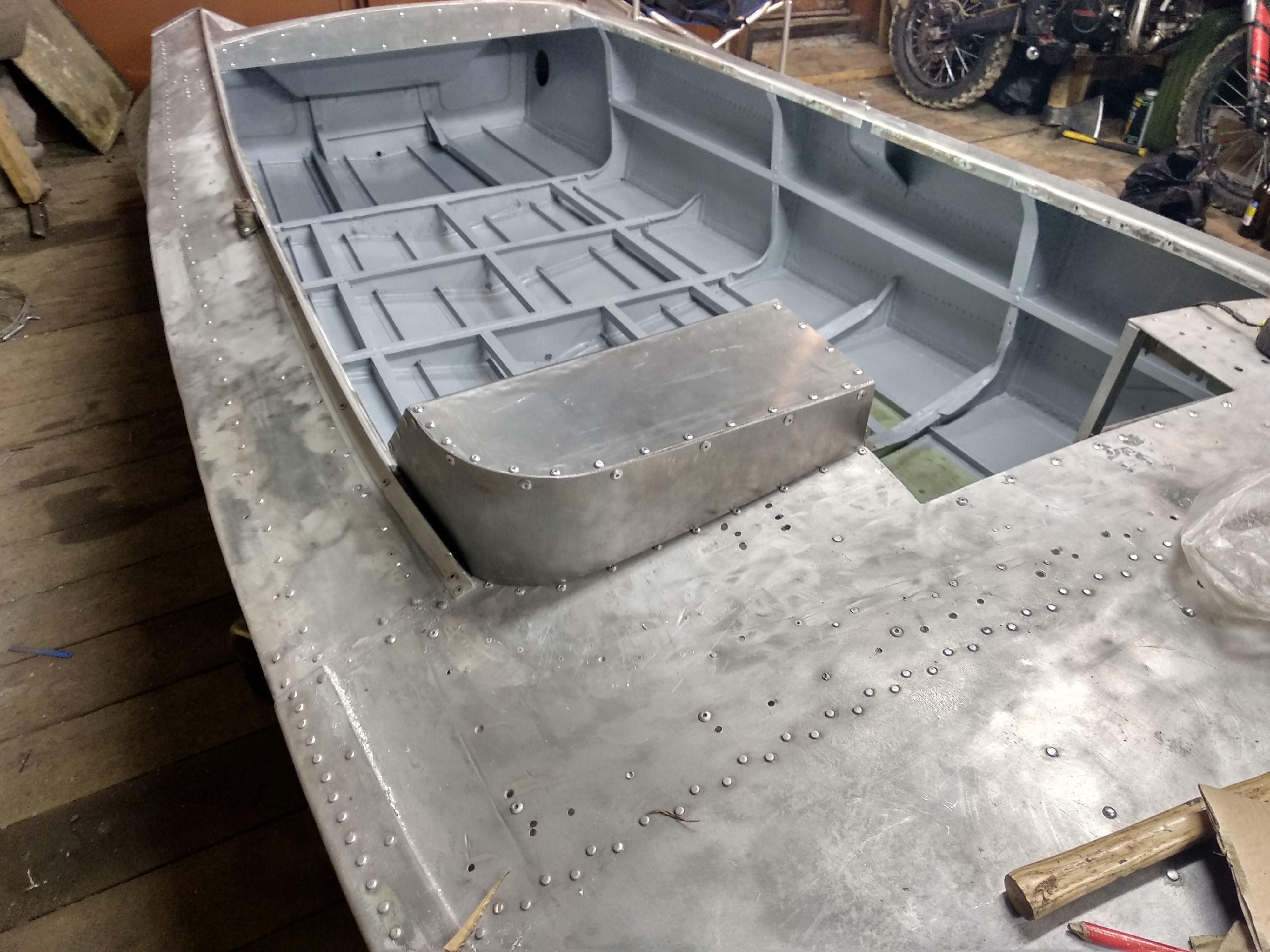

Это конечно круто, но так у меня точно не получится...нет времени на такие изменения, сезон уже начинается... думаю пока оставить как есть, попробовать, а там видно будет, фото добавлю по мере продвижения ремонта, осталось борта зашить и все установить
2 114
.....но так у меня точно не получится...
Можно не так кардинально-)
Отклепать\ вырезать панель с бардаком, уголками сделать каркас под панель и на них приклепать \привинтить люминь\ дюраль, фанеру и готово. Этот бардак действительно ОЧЕНЬ мешает.

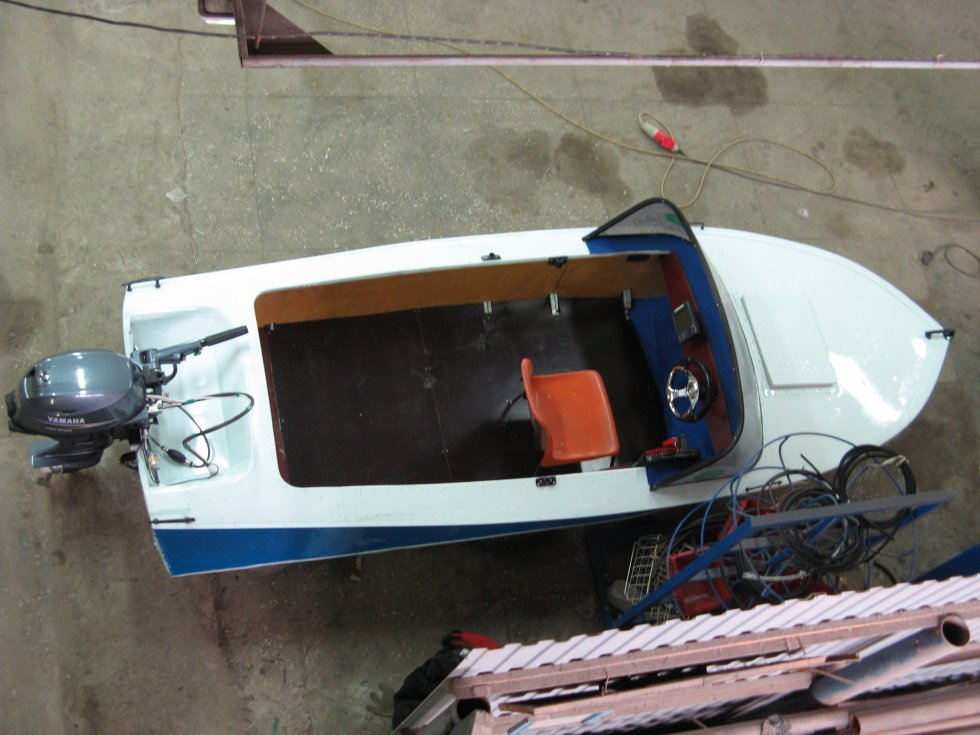

Симпатично, ничего лишнего
9 792
6 608
Рано клепаешь. Не исключаю, что заклепки потом высверливать придется. Мороки с приборкой, редуктором и машинкой будет не мало. Сам этим сейчас занимаюсь.
Akz
07.03.2018
г.Белоярский ХМАО
ОБЬ ЗИЧ
suzuki DT30 RS
я все померил =) да если вдруг что то переделать придется. там делов то...

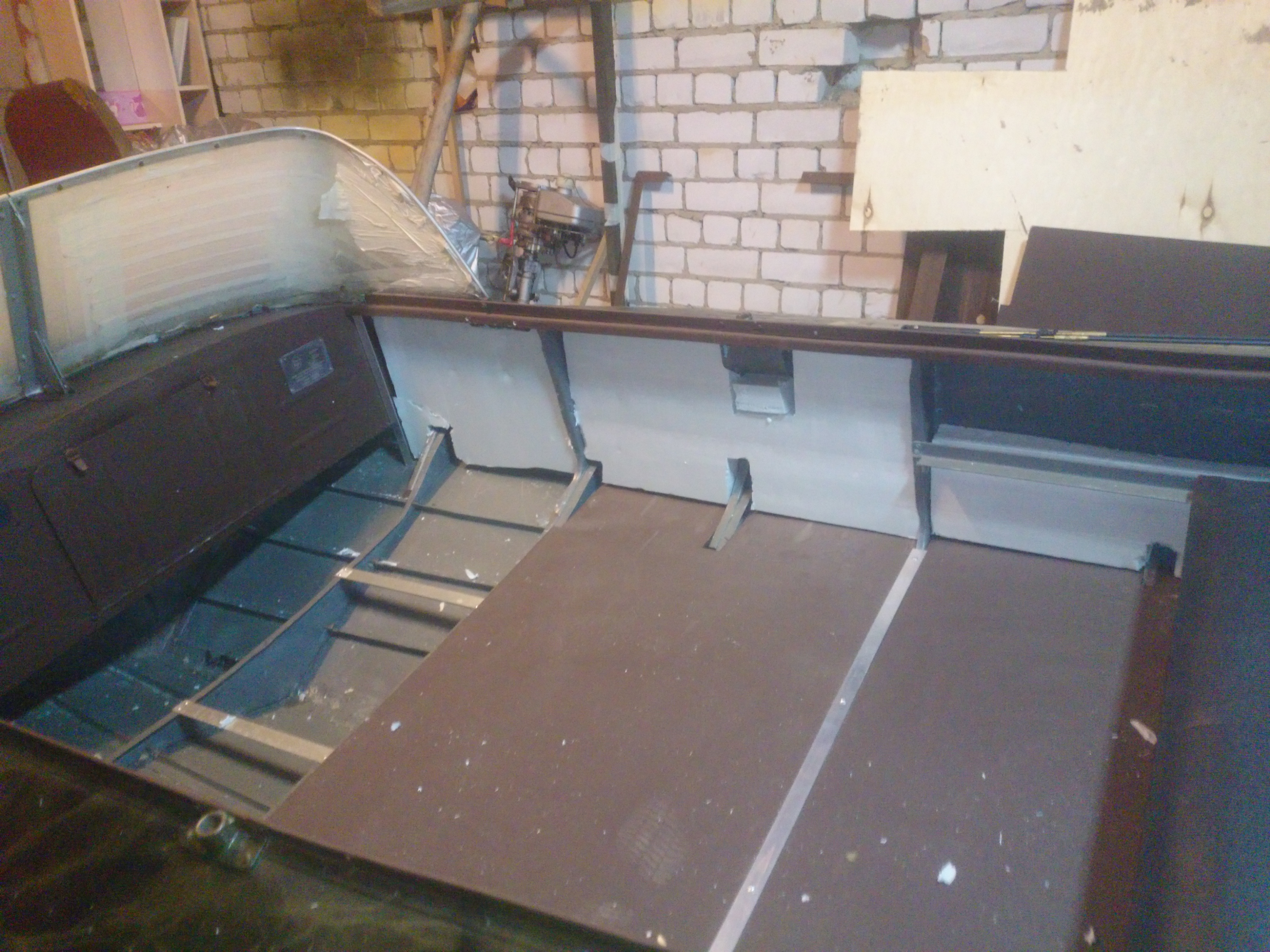

Всех приветствую! Подскажите какой толщины фанеру стелить на пол!? Лодка Обь-М.

Сделаны блоки плавучести.

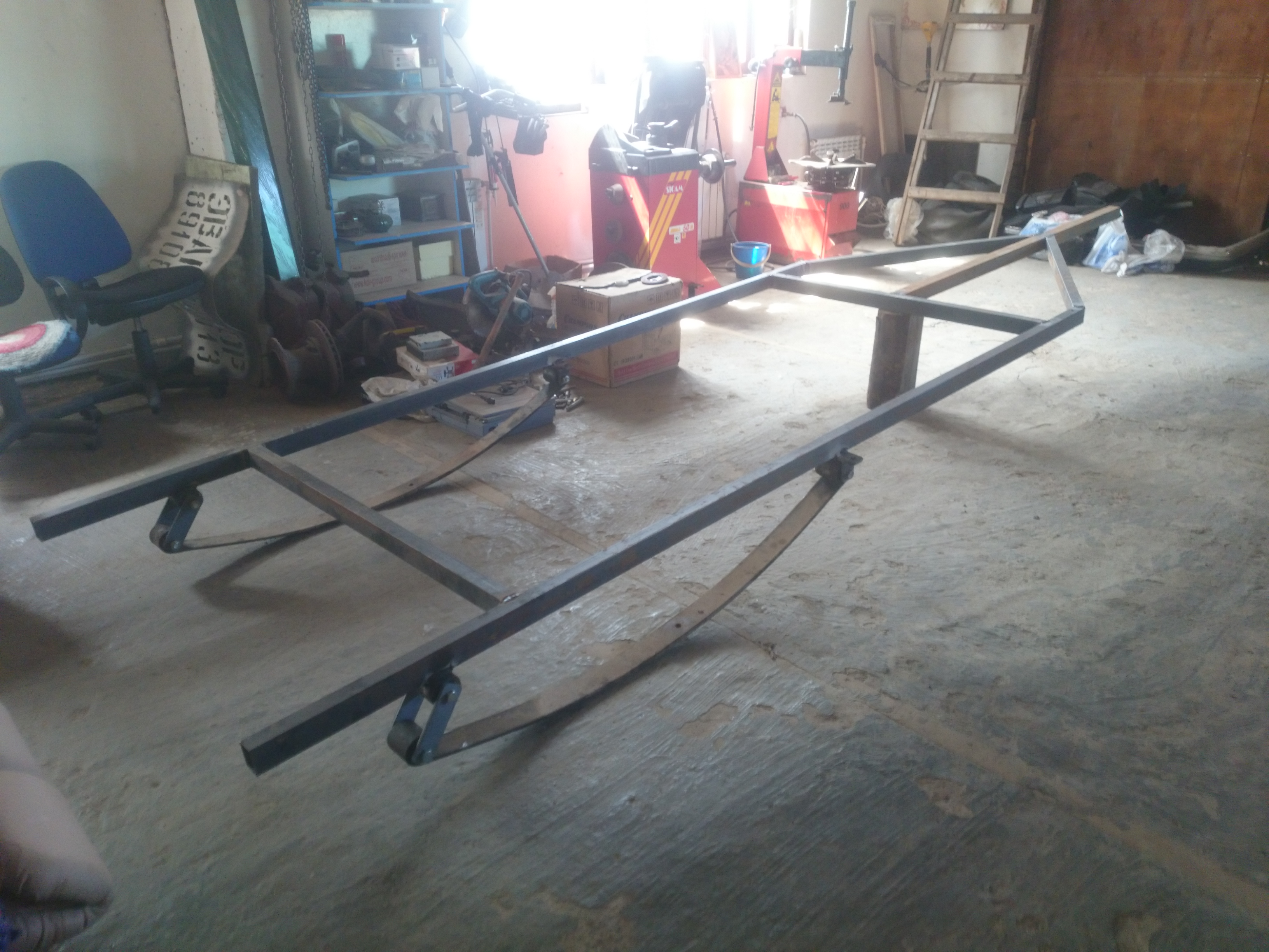

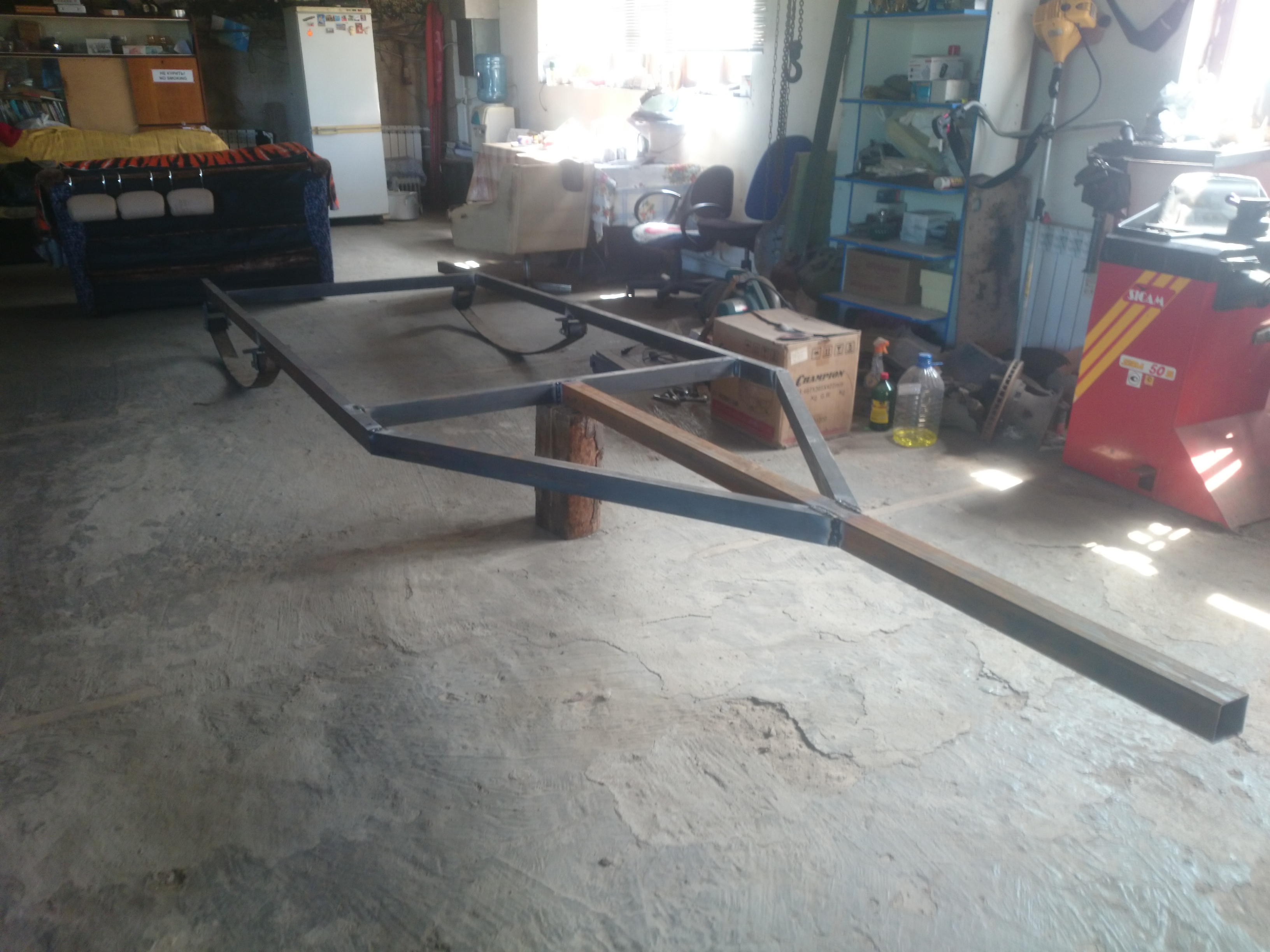

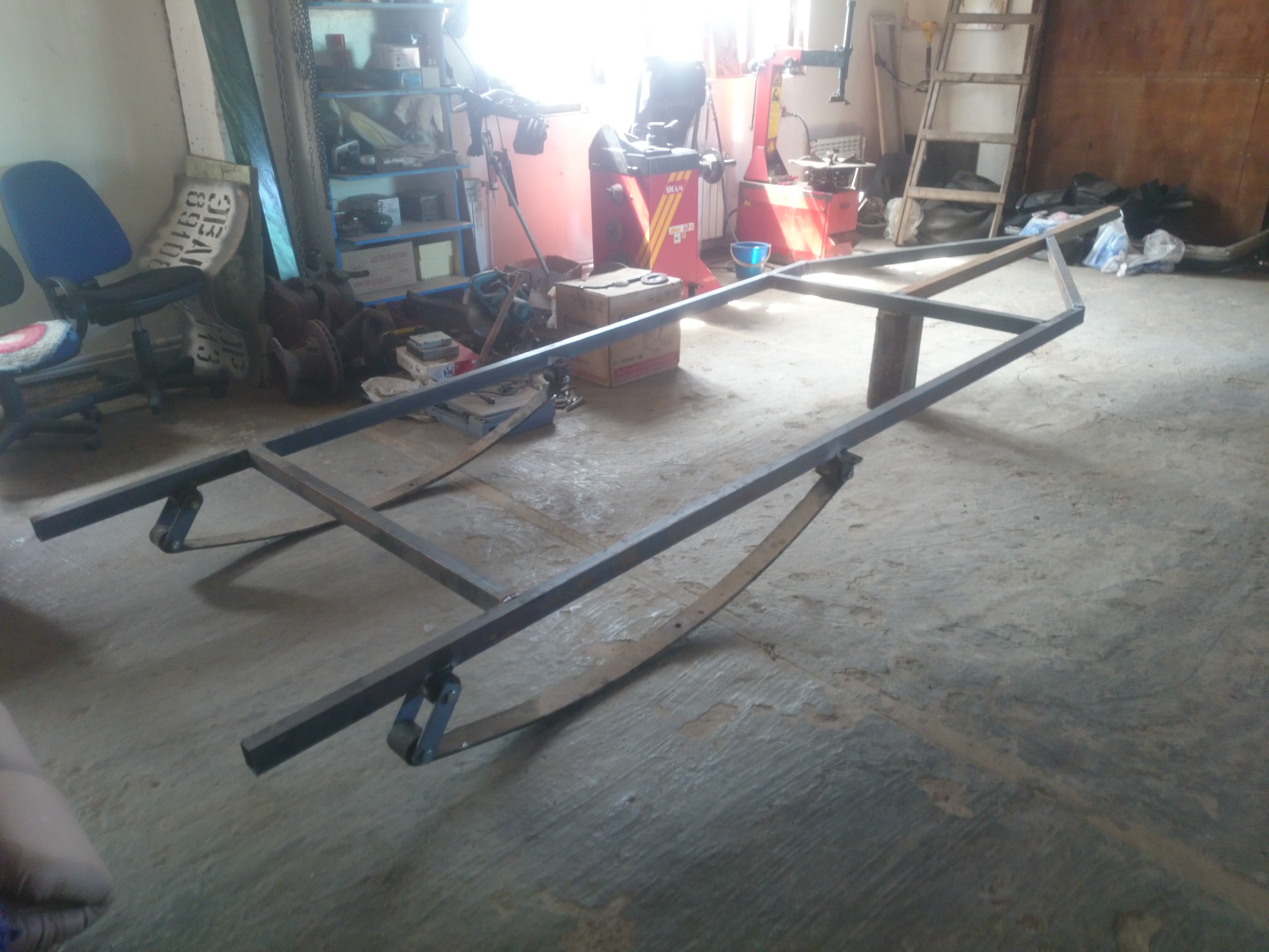

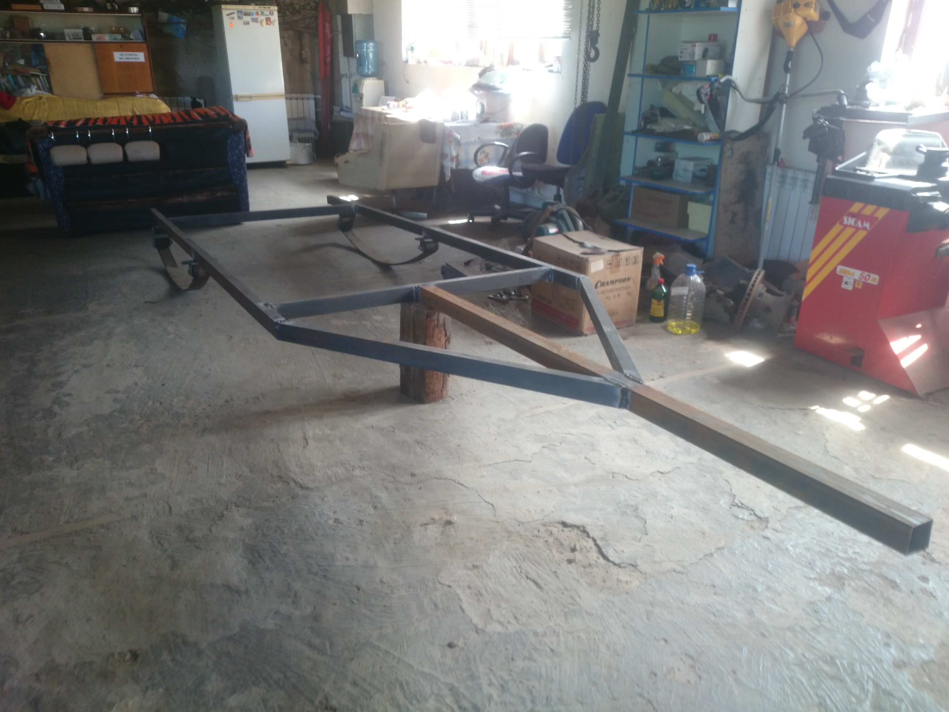

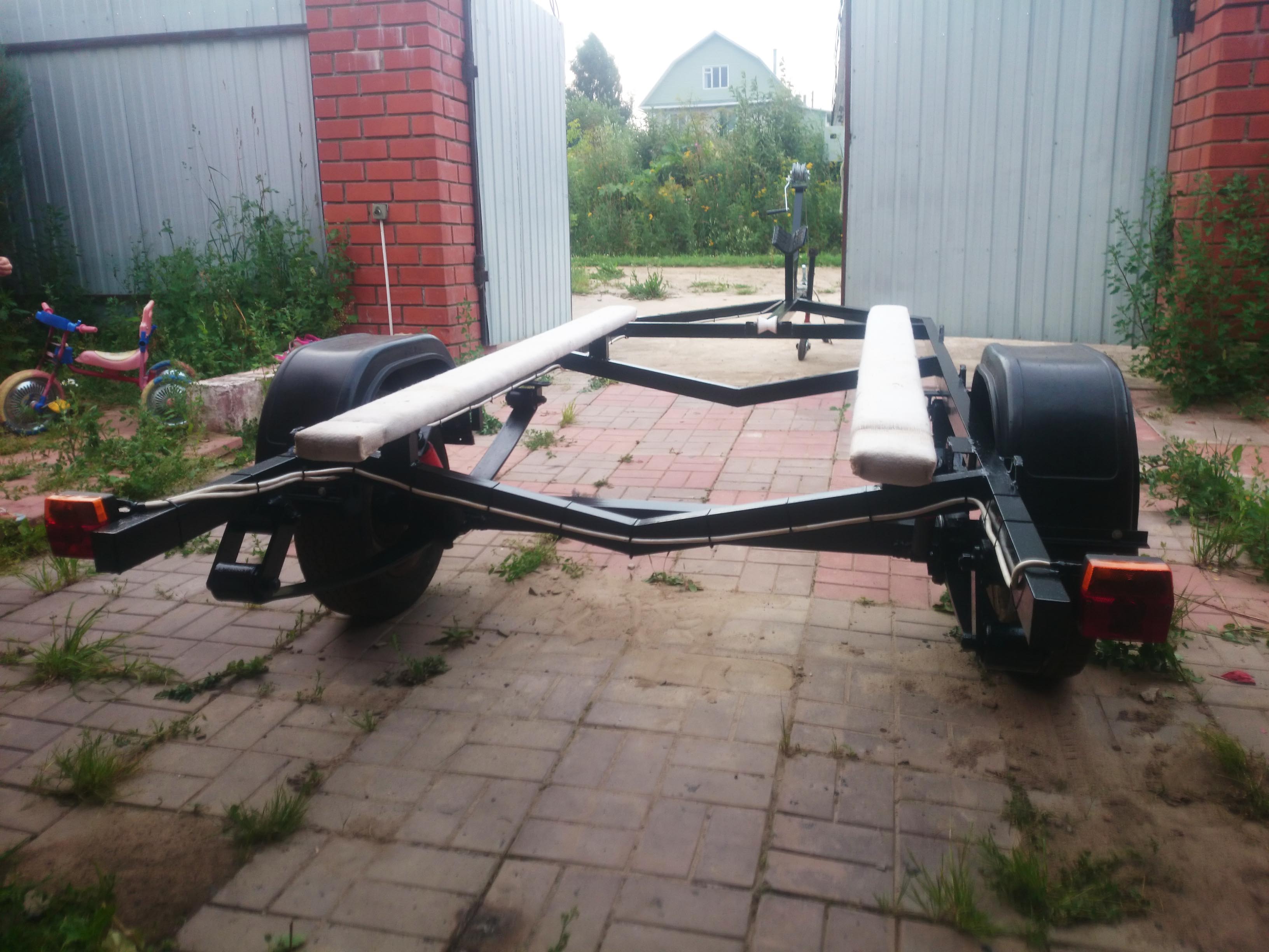

Пока я собираю лодку, друг мне делает прицеп
1 362
Друг твой сразу начал с ошибок. Но дружеский порыв похвален. При таком расположении серьги рессоры, под нагрузкой рессора распрямится и упрется просто в раму. И возможно защелкнется, не давая рессоре вернуться в исходное положение. Снаряженная лодка весить около 300кг, встаньте в троём на раму и прыгните, посмотрите что получится. Еще зря делаешь прямые поперечины, прицеп и так высокий у вас получится.
Kotenich
06.08.2012
154
32
Тверская область г. Кашин
Артем
Казанка- была, сейчас Обь-1, МКМ
Нептун-23 был, сейчас - Johnson 25(35), Салют 2э
Он делает уже не первый прицеп, сказал знает что делает. Высоким прицеп не будет. Спасибо за комментарий. Посмотрим что получится. Но ваши замечания примем к сведению.
1 362
Зачем ждать? проверь сейчас. Или у тебя нет третьего друга?
;)) конечно же есть, проверю обязательно, у нас сегодня день города, праздник, пойду с детьми гулять. Завтра проверю, отпишусь

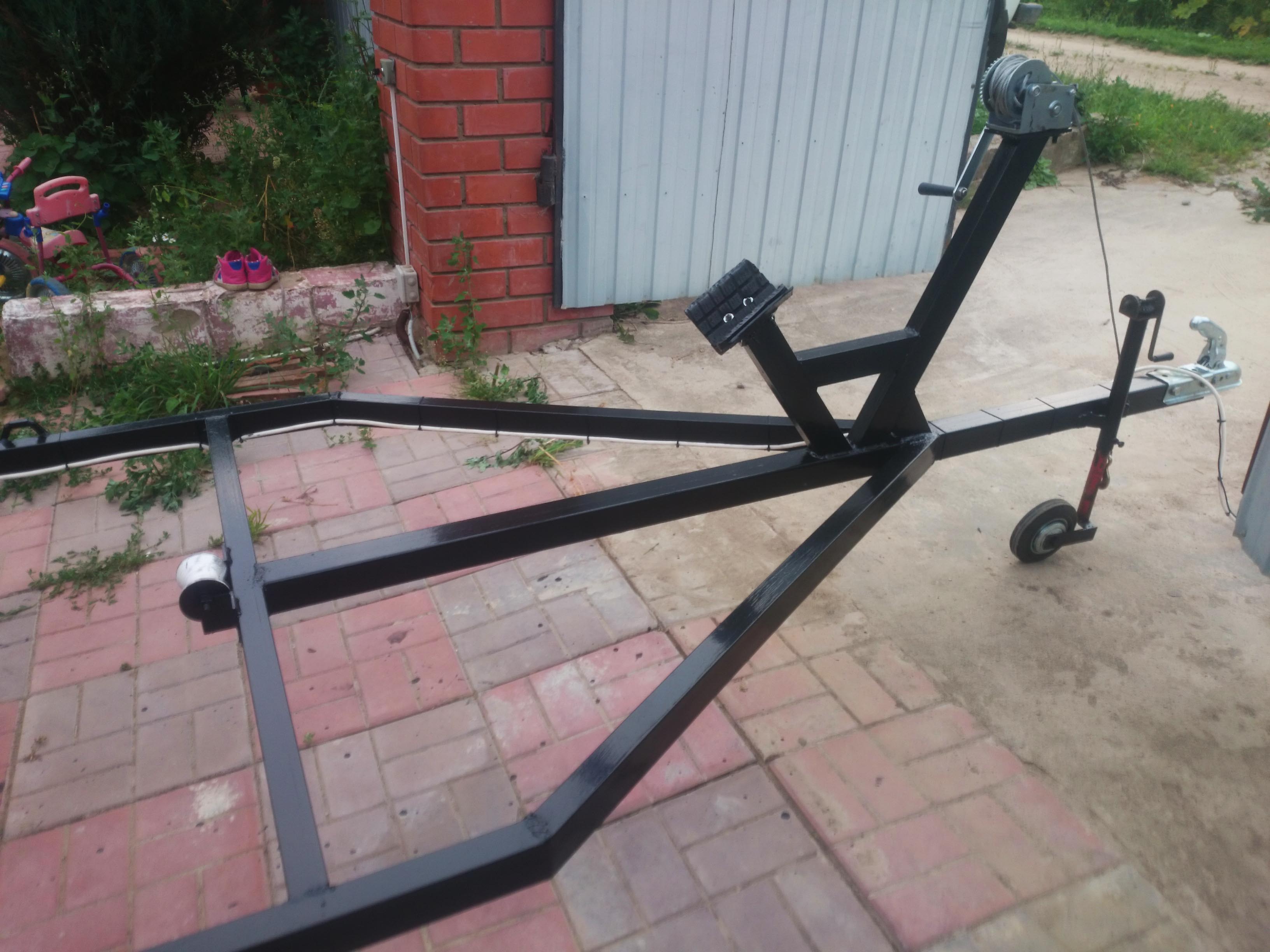

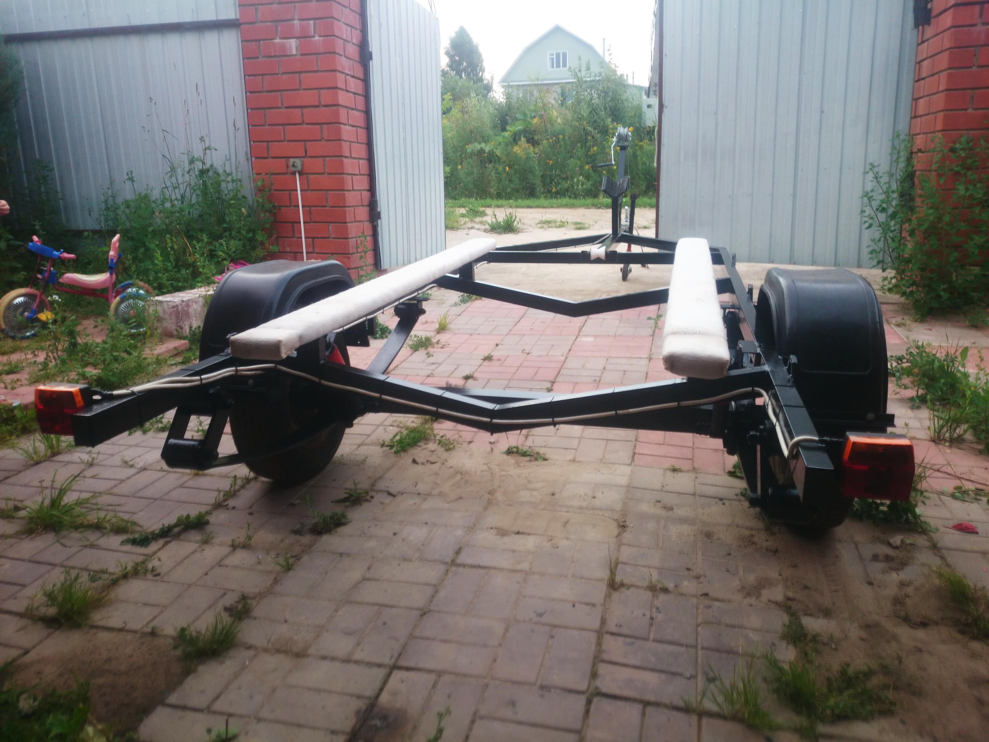

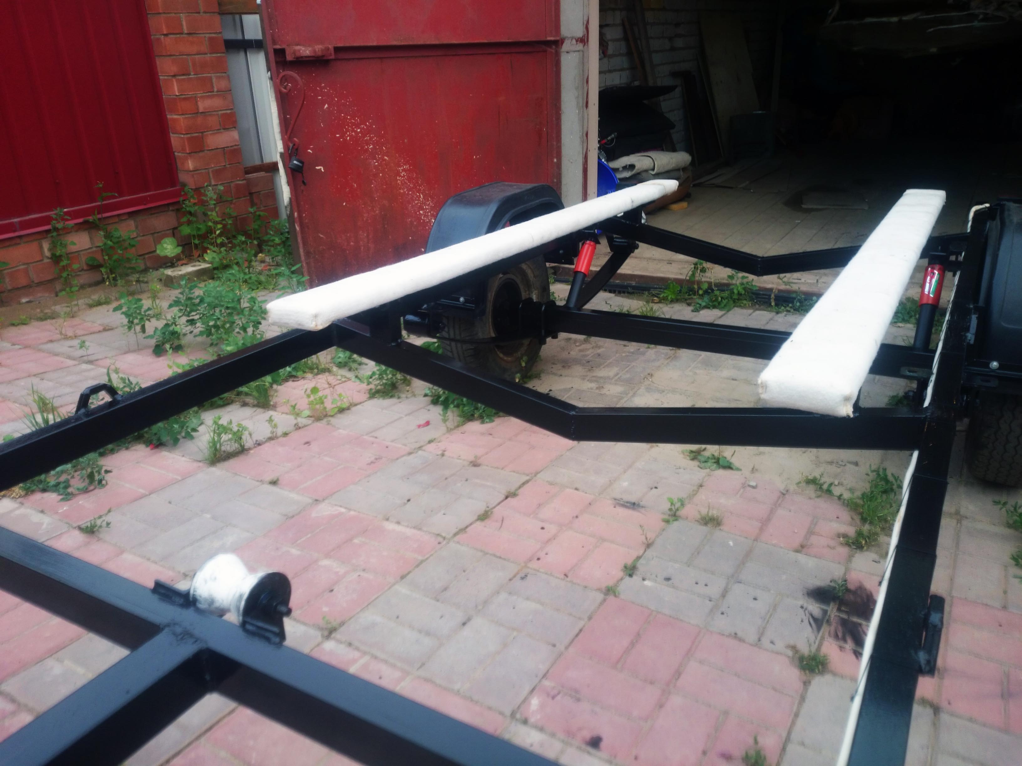

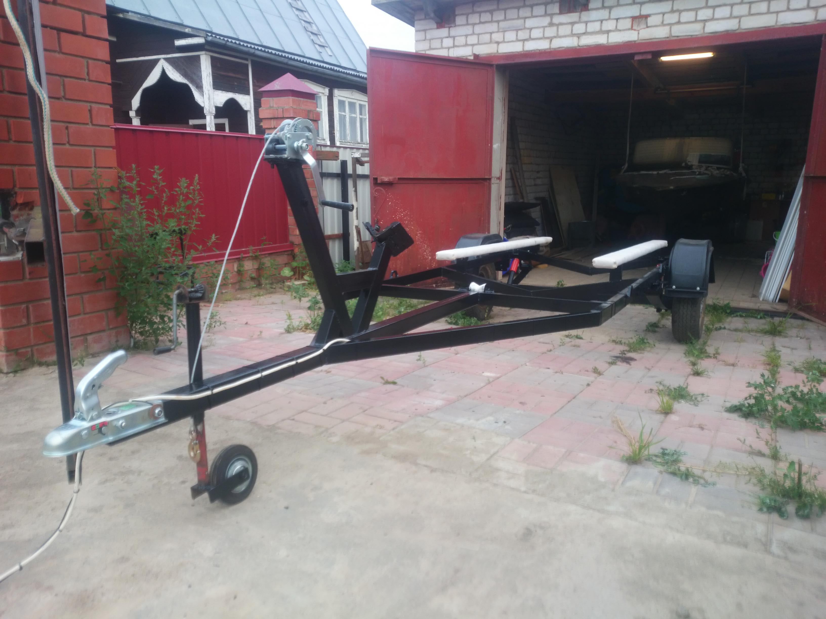

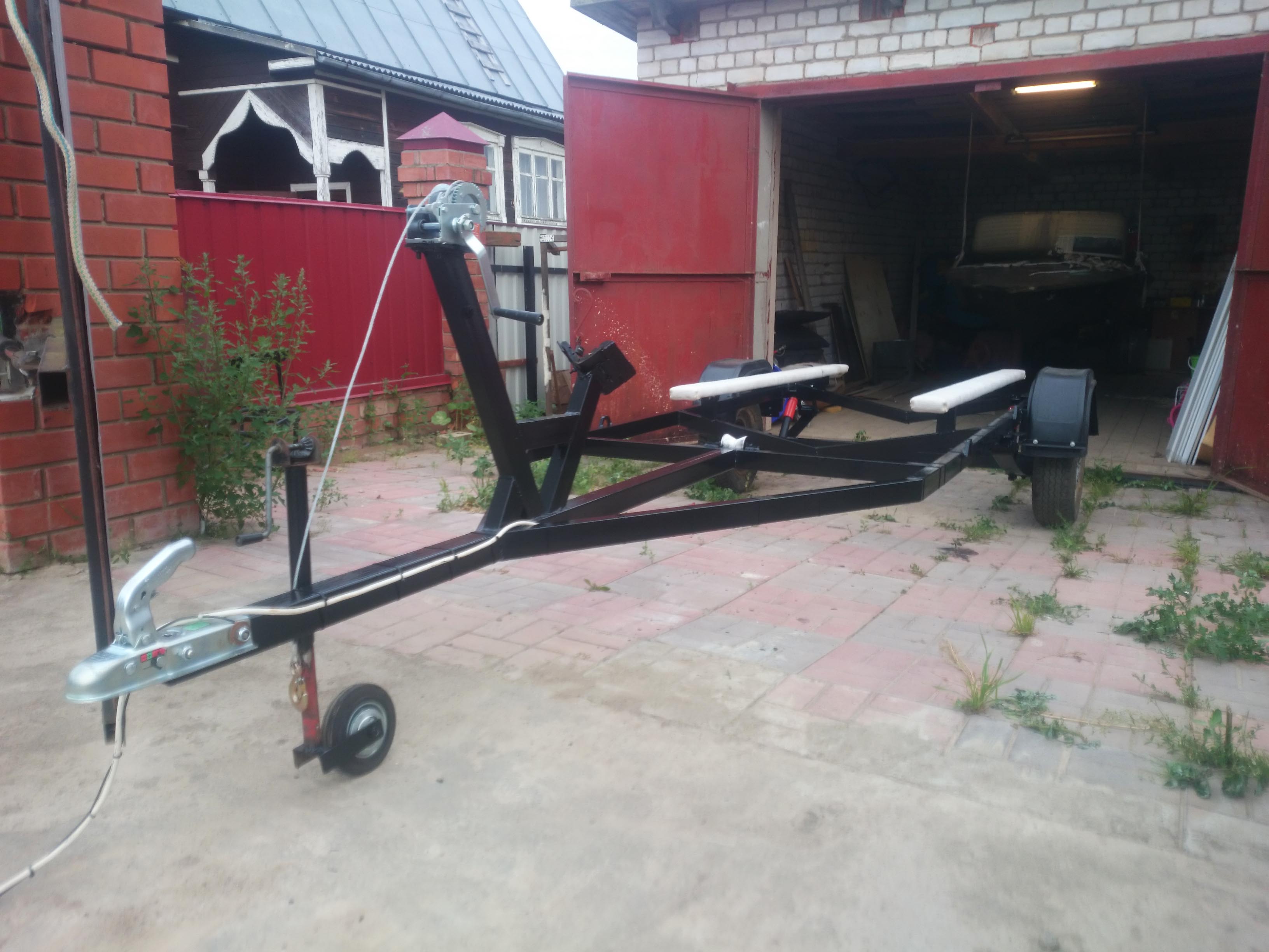

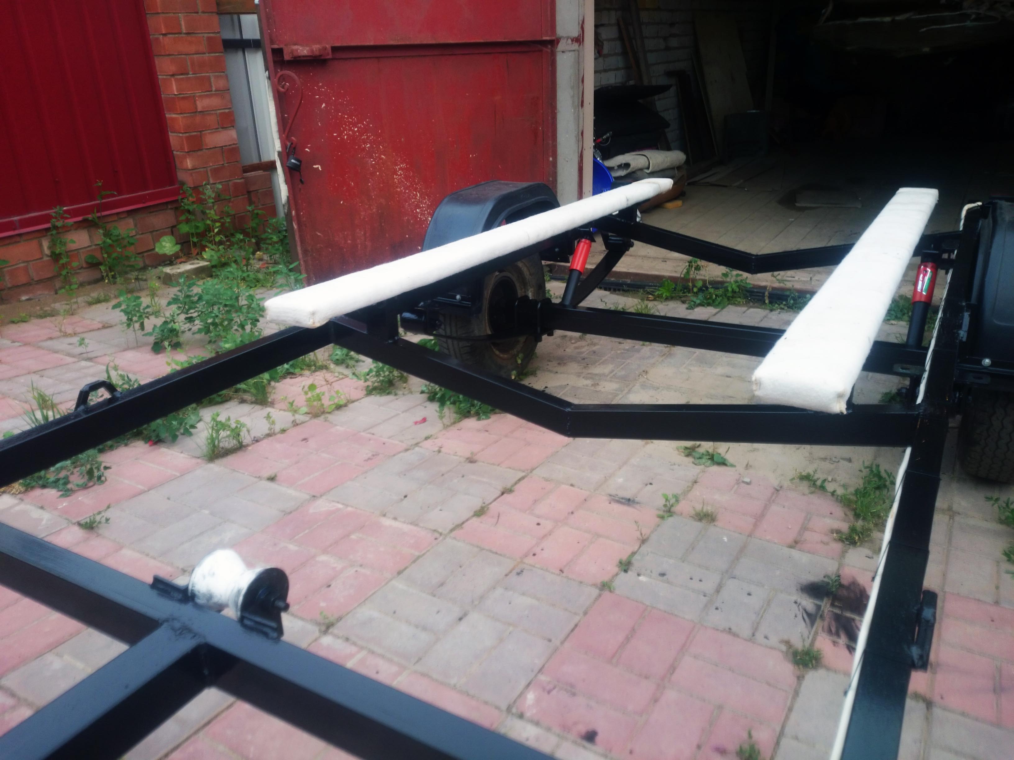

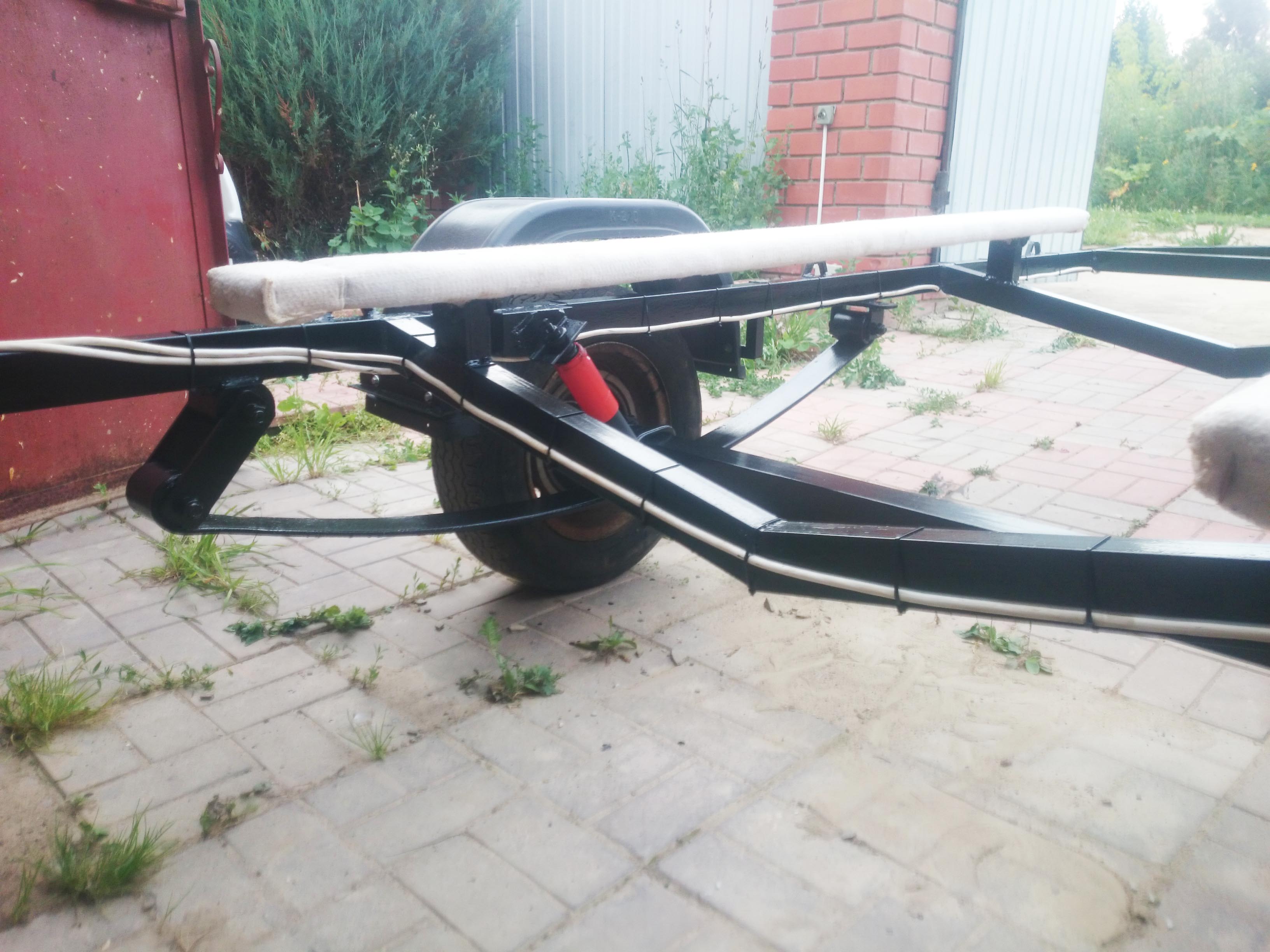

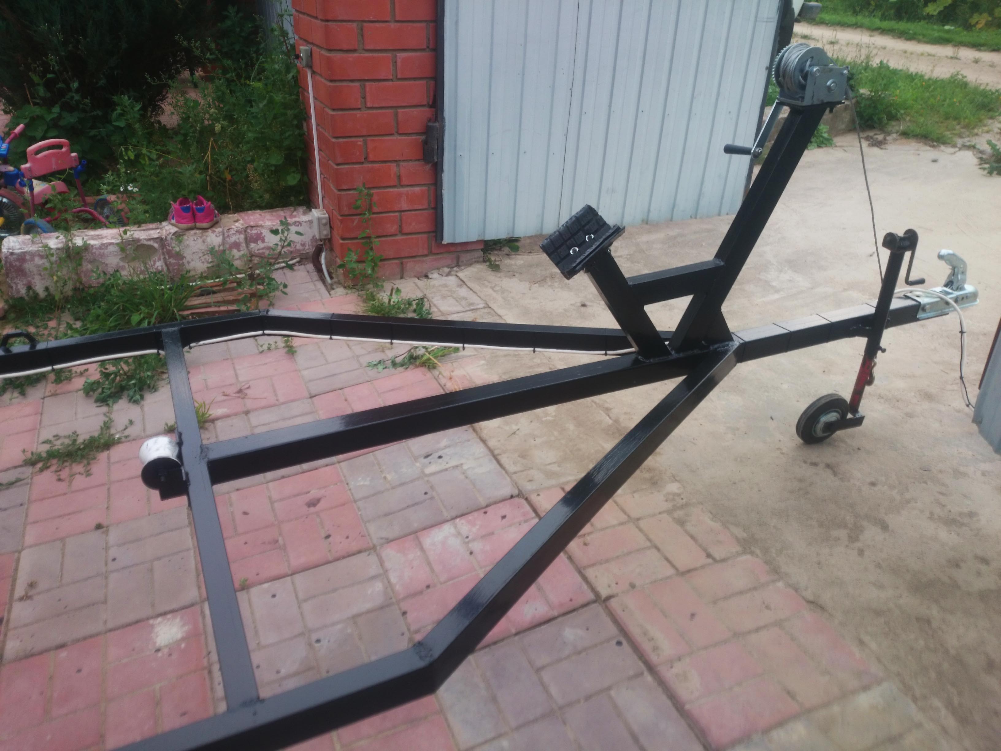

Работа над прицепом закончена, получилось как то так.
Artist74
633
273
Россия
Ривьера 3200 СК , Обь 1 Зич
03.10.2013
187
Рогачёв Беларуссия
Обь,кяк ANGLER PRO.
Вихрь 30 Ветерок 12 МЕ F30 M GA EFI
Будет хлипким . Дышло было бы с профиля 80 на 40 и отсутствие косынок в углах . Также необходим трапик .Начнеш возить лодку все увидиш сам .
16 787
1 455
А ролики , колёсики , домкратики ?
Ещё я проглядел ...... а ложементы у тебя жёстко стоят или могут шевелиться под кильватость лодки ????
Про трапик - абсолютно верно .... без него жизни НЕТ ! .... ваще нет .....
На самом деле скоро это поймёшь , что трапик - это очень удобно , не поленись - сделай .
Брызговики на крылья поставь , крылья изнутри "зашей" оцинковкой , без этого, лодка как свинья будет .
