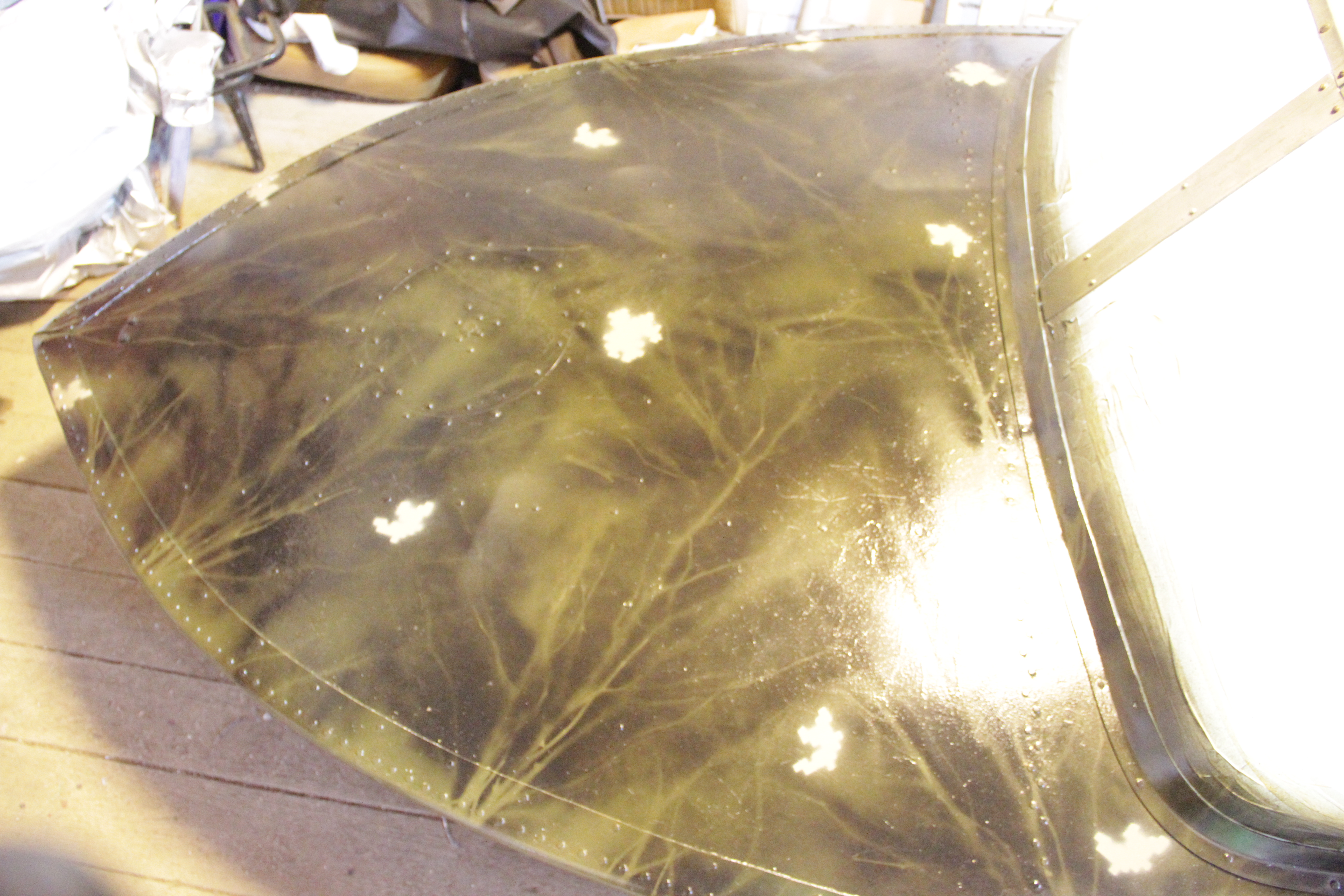

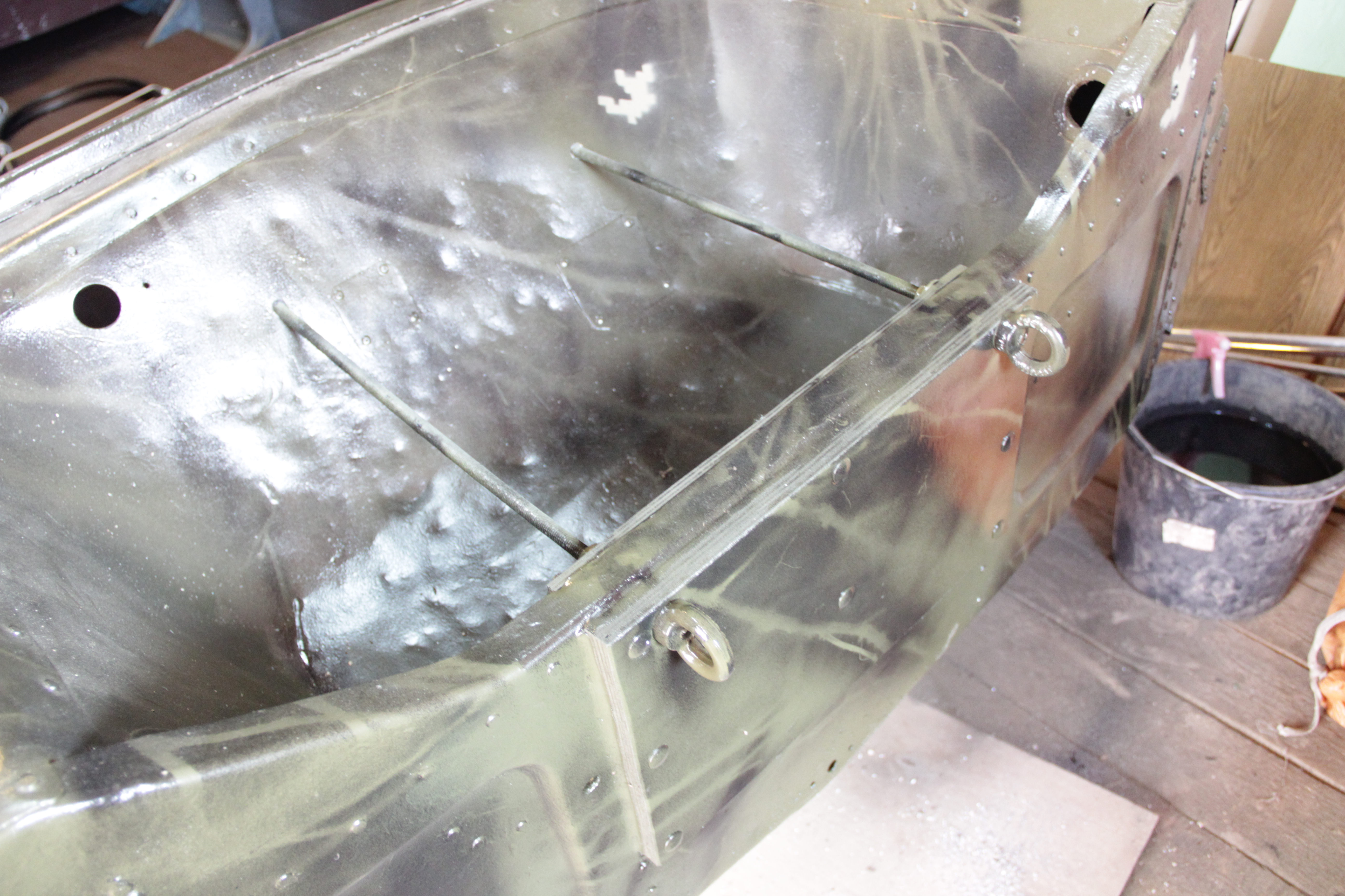

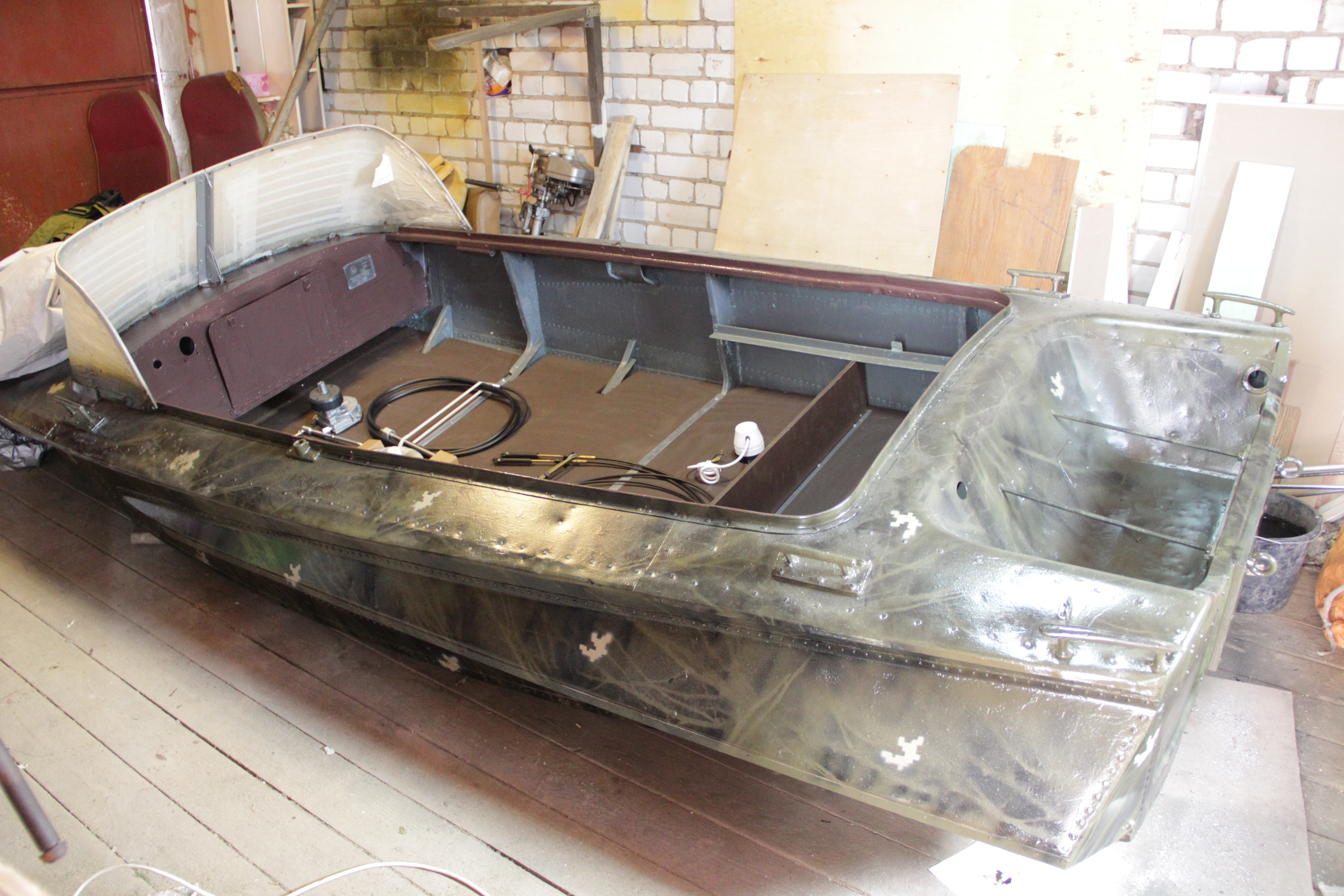

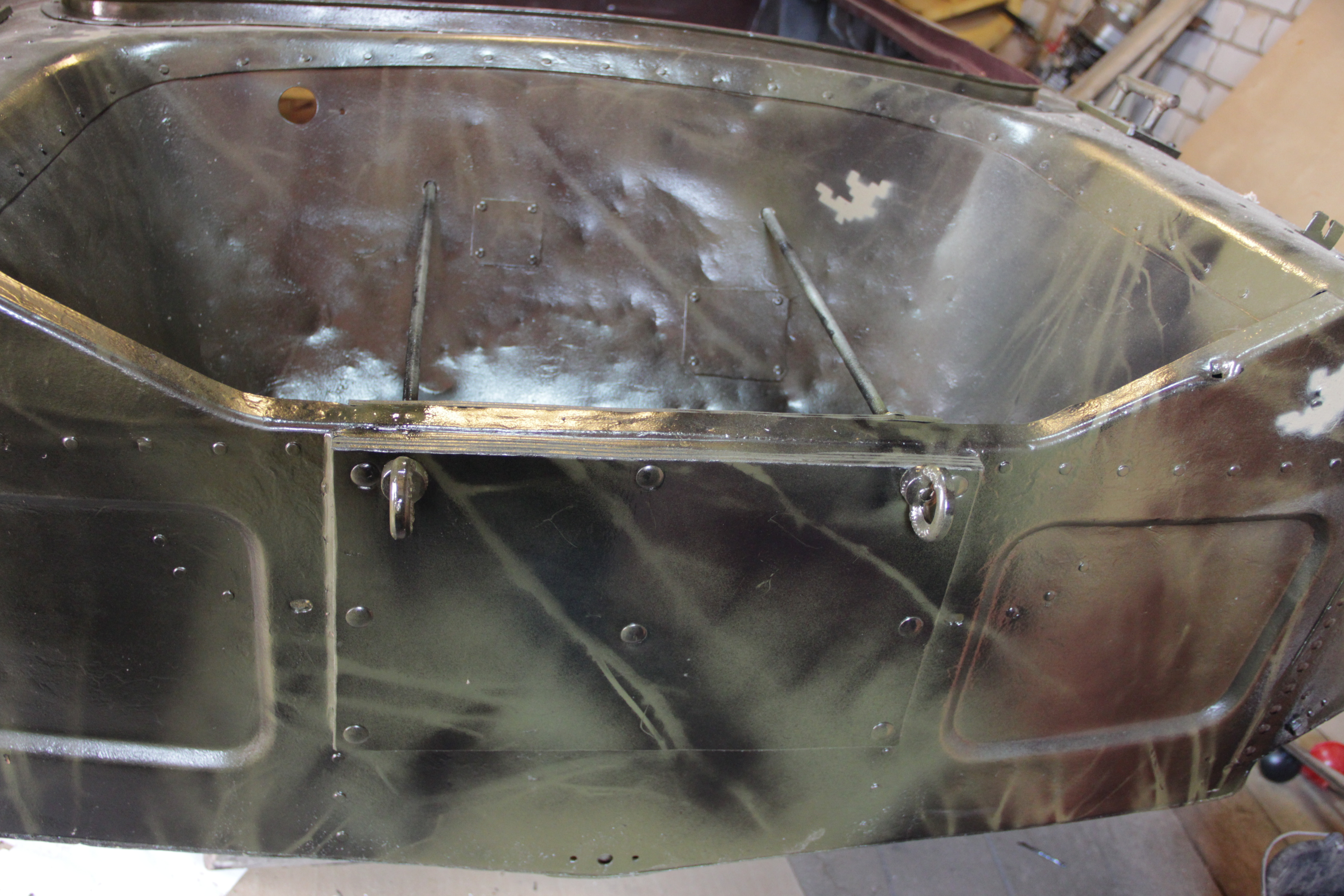

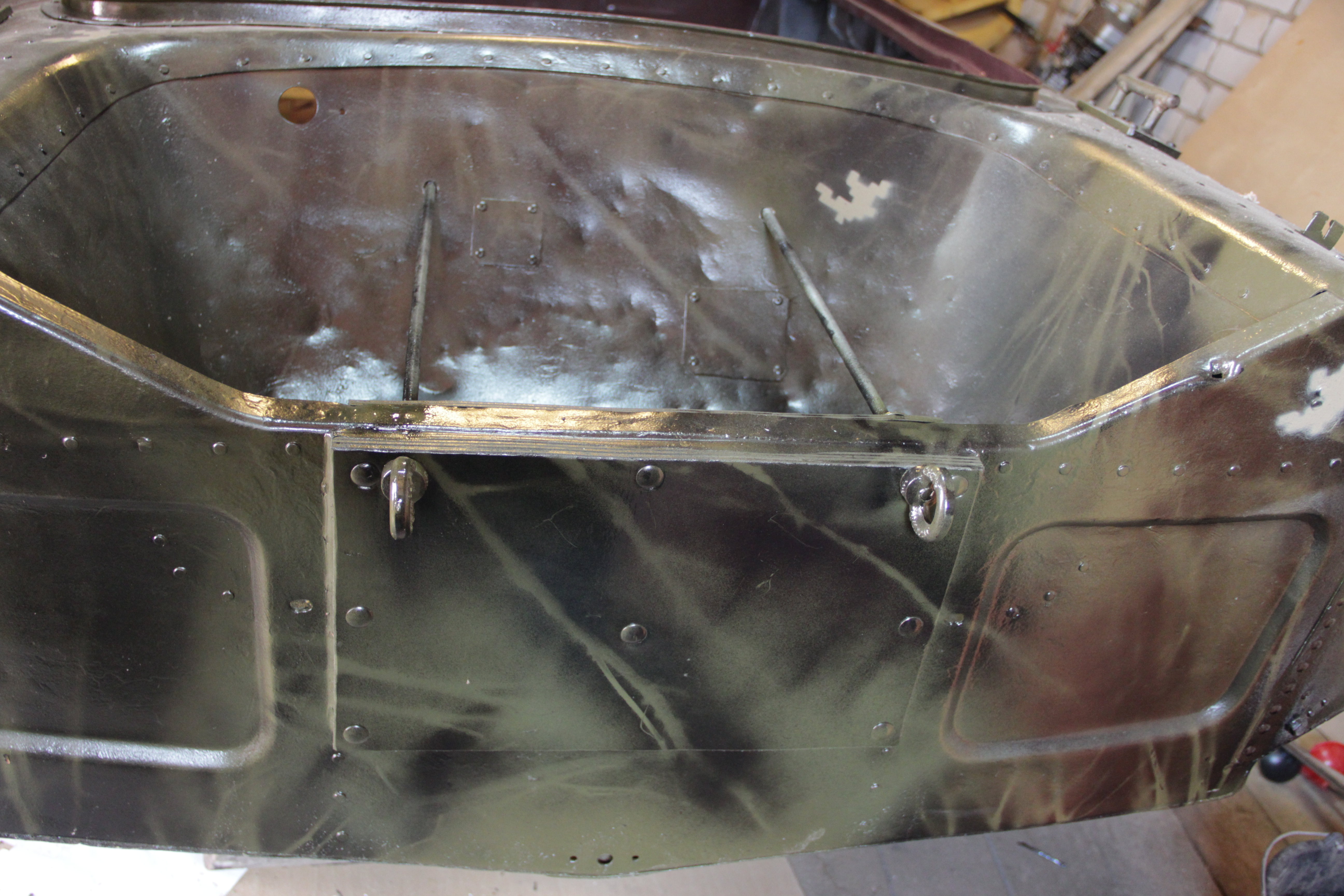

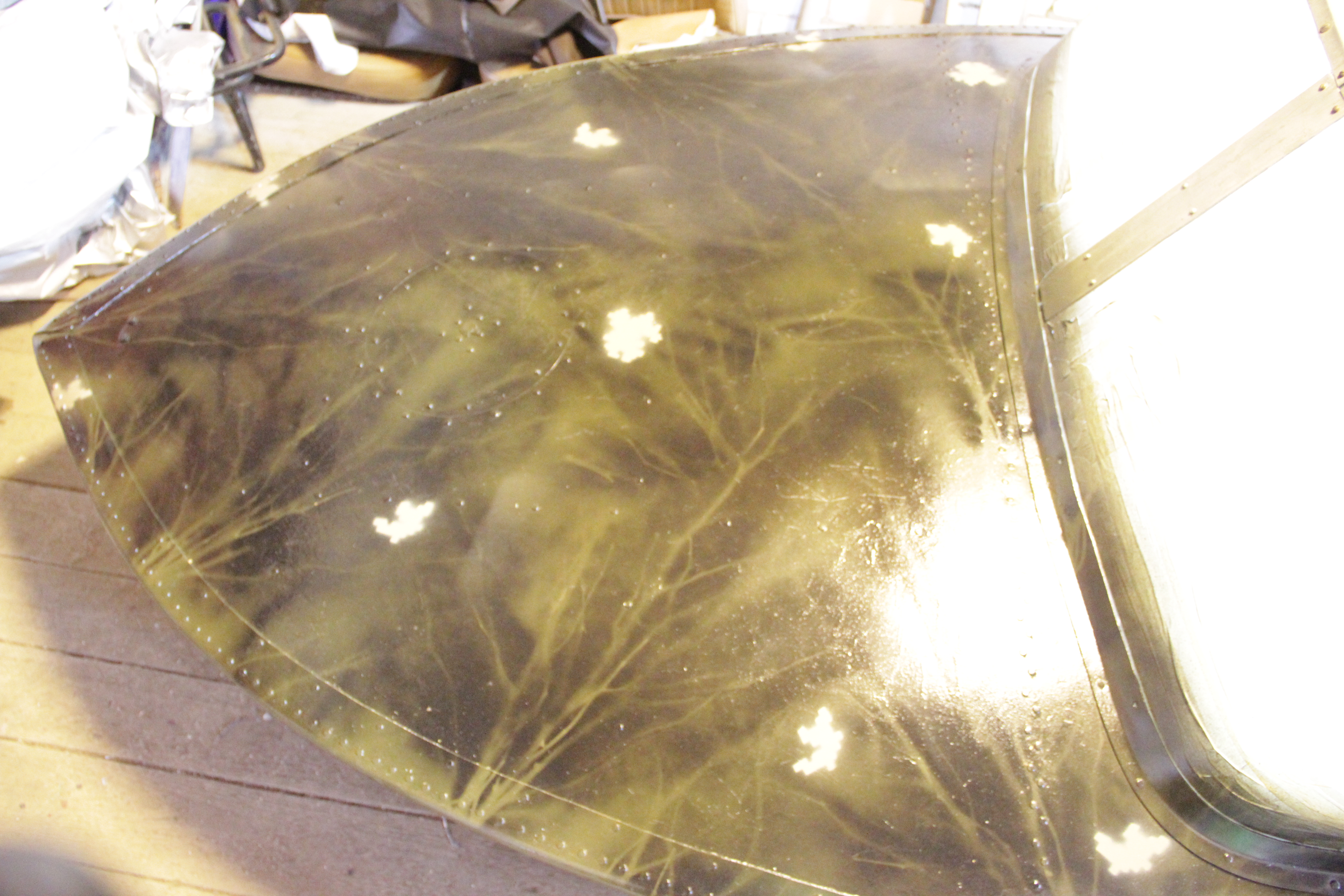

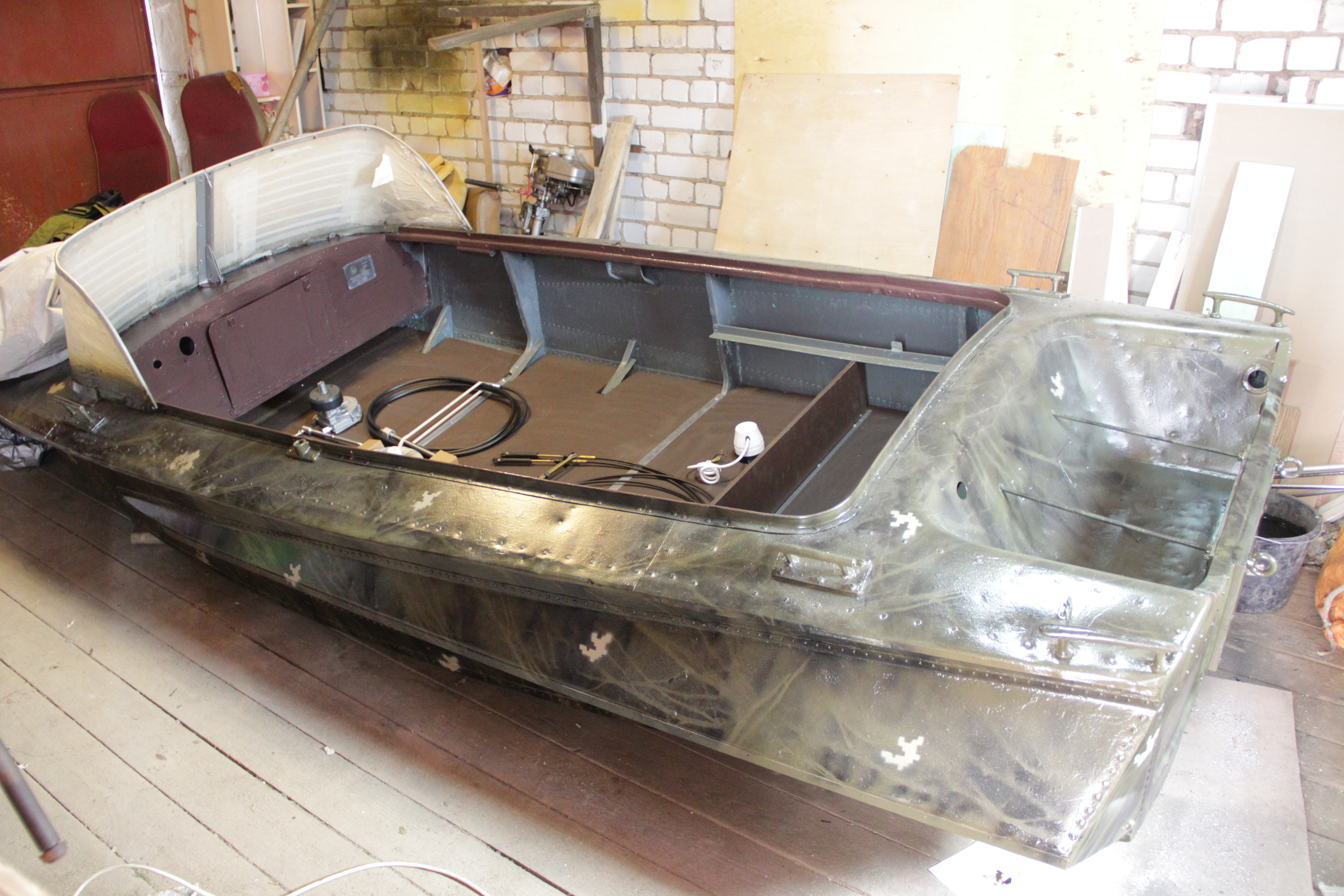

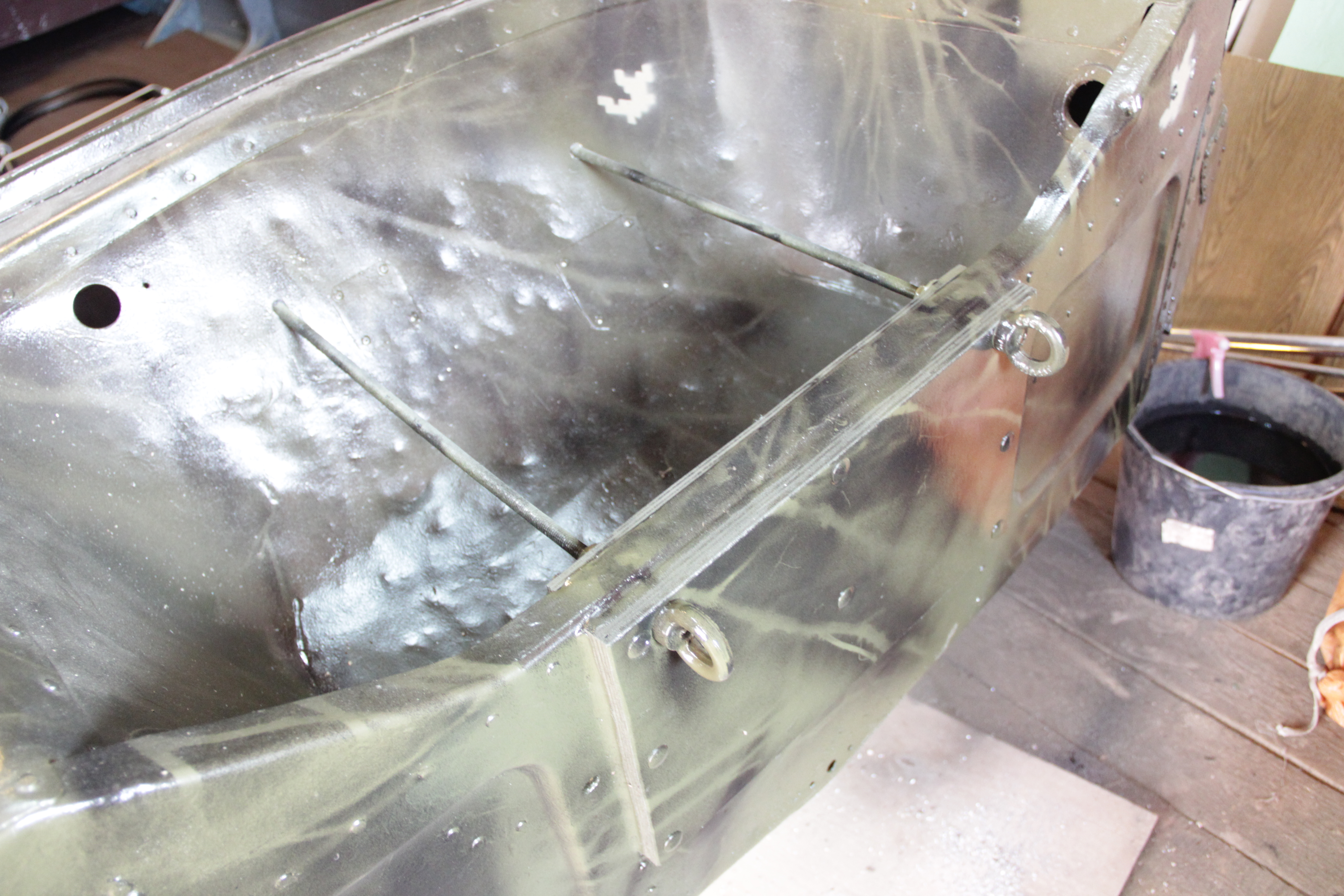

Приветствую Артём! Лодочка супер :good: !!! У меня Обь-м. Хочу так-же покрасить. Я так понимаю что после кислотного грунта ты сразу покрасил в Камазовский зелёный цвет!? Чёрный цвет вижу. Вижу третий цвет, или мне кажется? Если на твоей лодке есть третий слой, то какой? И каким цветом по зелёному красишь сначала, чёрным или тем, которым мне кажется третий? Заранее спасибо!!!
Здравствуйье, После кислотного грунта идет автокраска "Vika"- цвет хаки(у меня базовый слой), после него идет слой черного, покрашенного через сухие веточки малины (в прикладку), третьего слоя нет, вам действительно показалось, но буде еще и третий и четвертый и пятый, через трафареты отдельными элементами(светлый бежевый, темный бежевый и коричневый), не успел до морозов покрасить, теперь до весны.
Спасибо! Есть ещё вопросы! Какой смывкой смывал старую краску, сколько слоёв кислотный грунт, и сколько ушло автокраски Vika цвета хаки? :unknown:
9 560
4 780
Кислотник наносится в один тонкий слой! 10 -15 МИКРОН,А ГРУНТ можно два слоя .
Все правильно, кислотник наносится одним тоненьким слоем, хаки ушло две банки на два слоя
Смывкой не пользовался, сдирал краску болгаркой, ту что плохо держалась, та что держалось хорошо оставил

Спасибо! Слыхал что между кислотником и хаки, наносят ещё слой автомобильной грунтовки.Нужна она?

нет не нужен, специально для алюминиевых сплавов используют кислотный грунт, а по нему можно красить чем угодно.

Артём! ты немного заблуждаешься.По кислотнику чем угодно красить нельзя .Точнее можно,но держаться будет хреново.Грунтовать по кислотнику надо и грунтовать под краску которой собираешся красить.

Докер подскажи тогда какой грунтовкой грунтовать после кислотного. Если потом будет автокраска "Vika"- цвет хаки.
1 362
Грунтовки подбирают под цвет краски, светлую под светлую, темную под темную. Чтоб не просвечивала и не меняла в итоге оттенок краски. Но это для авто для лодки похрен, тем более под камуфляж.

Все правильно. Это у нас не авто, подготовка авто для покраски, а тем более покраска, это совсем отдельная тема. Я занимался покрасками авто и всю эту тему знаю, здесь немного другой подход. Здесь супер качество не нужно, так как на вечно не покрасишь, песок, сапоги сделают свое дело, поэтому я думаю не надо настолько замораживаться.
1 362
Тема и там и там одинаковая. К качеству покраски требования разные. Вот ты не положил себе грут по кислотнику, и тебе нормально, но если ты не положишь грунт по кислотнику для клиента это очень плохо.
9 560
4 780
Алексей уже ответил! Под краску ВИКА нужен акриловый грунт ,а он бывает серый и чёрный.

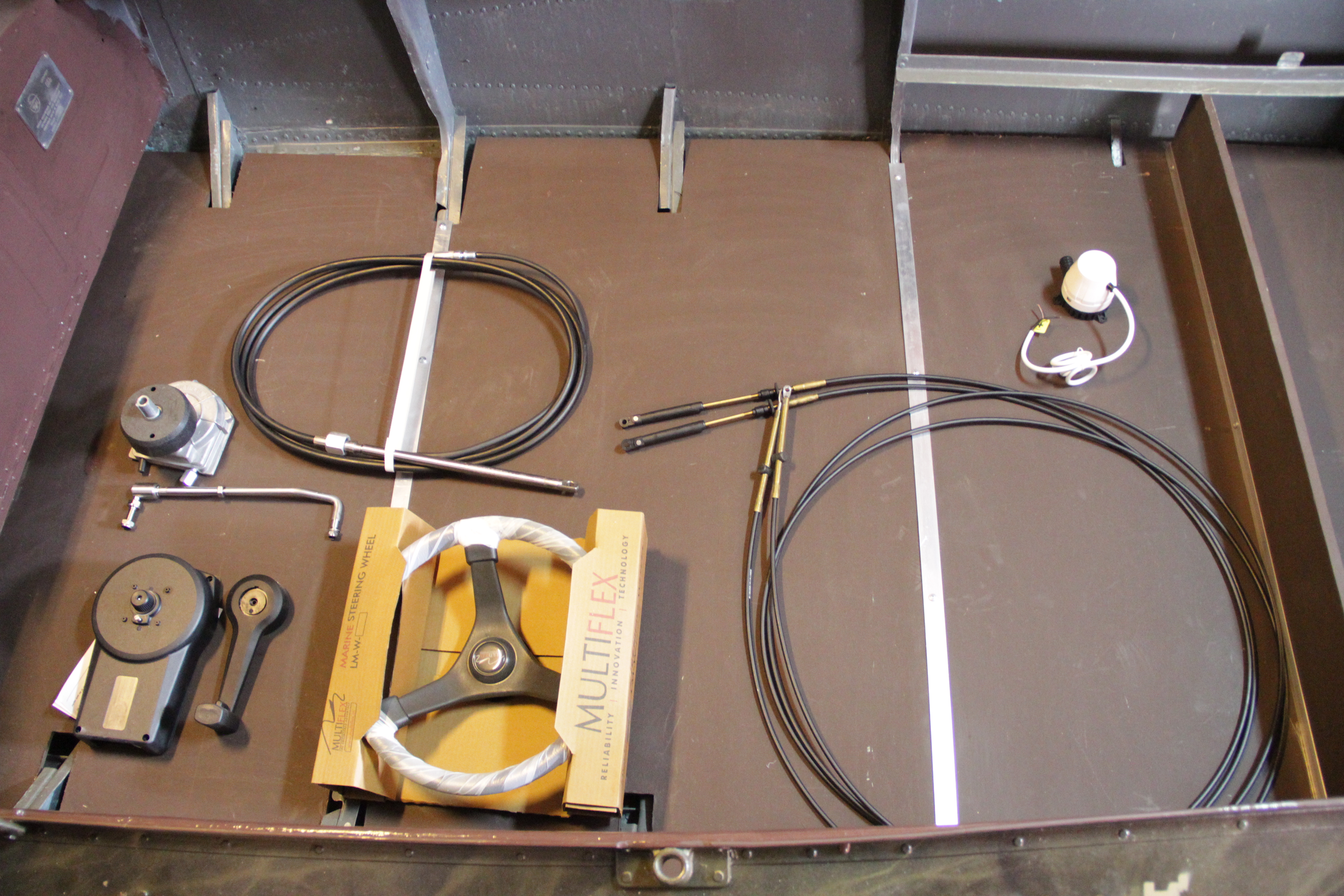

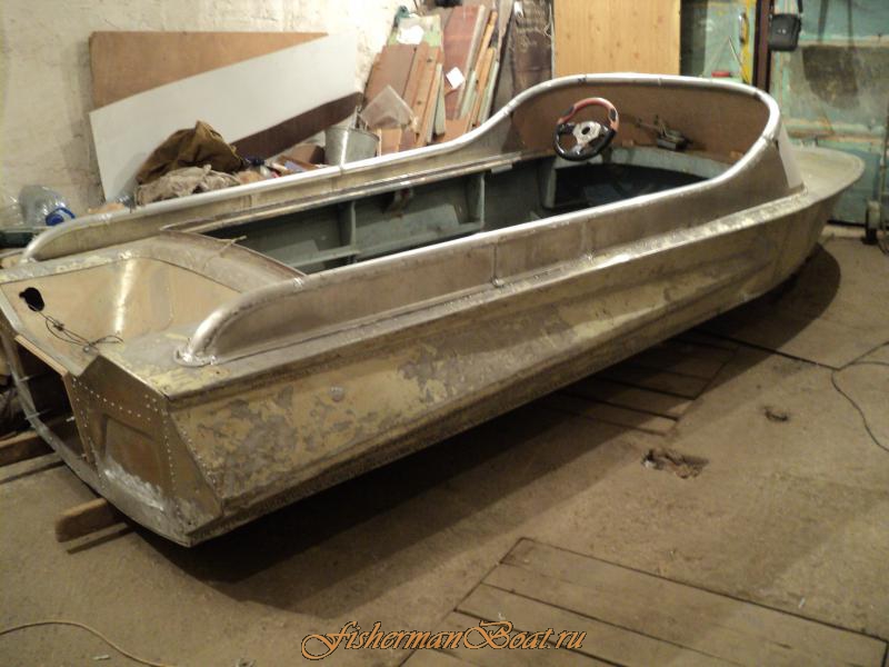

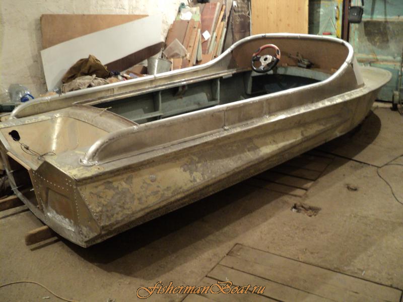

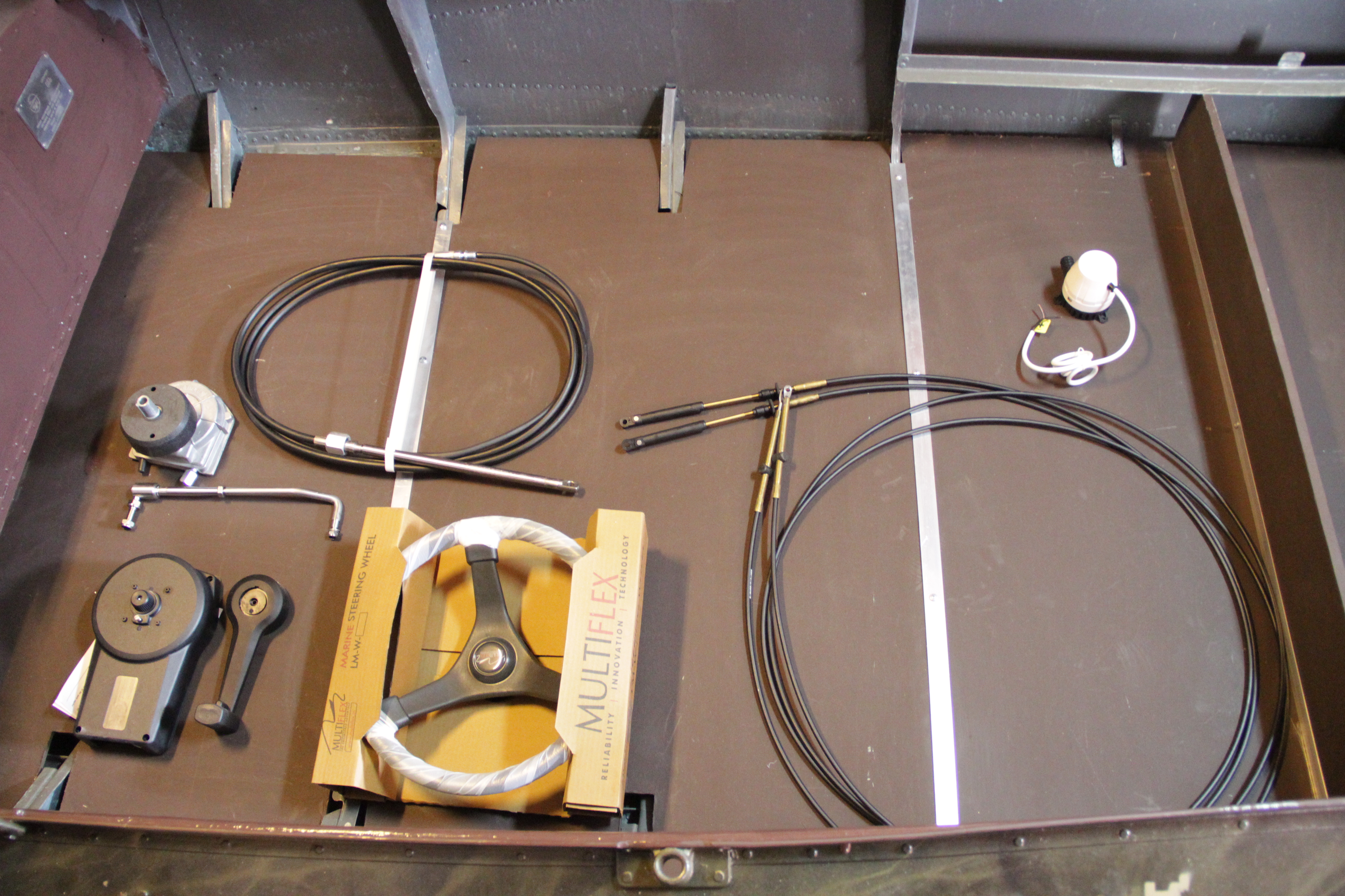

Ребята, а как у кого на обяшке руль установлен, чет я свой прикладываю и у меня тогда не открывается бордачек... как быть?
16 783
1 455
Немедленно вырезать этот бардак .
С ним невозможно ездить . Ноги куда девать будешь ?
Даже если ты ЁГ и поза лотоса тебя не напрягает - , чё со спиной делать ???? Сидеть будешь как будто лом проглотил .
Себе так делал .... оставил только то что выше бардачка..................... на фотке - голубая полоса и подшил её снизу уголком ....
