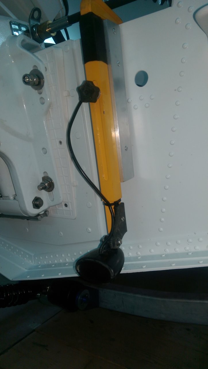

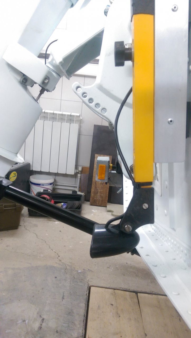

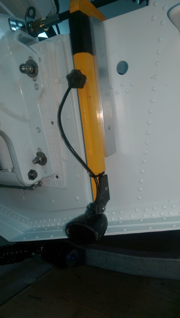

У меня крепится на струбцине к транцу и можно регулировать /верх-низ/. Сфотографировать пока не могу, сегодня загрузился, завтра отбываю на водоем, если не забуду там на месте и сфоткаю. А ставлю датчик практически в ровень с днищем и вплотную к транцу.
Вот так сделал на пробу, но похоже так и оставлю. На скорости в 30 км.ч. даже рыбу кажет. Датчик на 5 Мм ниже днища, но лодка килеватая.
По опыту с ПВХ могу сказать, что он здорово тормозит лодку, даже если просто касается воды. Там я его тупо снимал на переходах, ибо было это не затруднительно.
