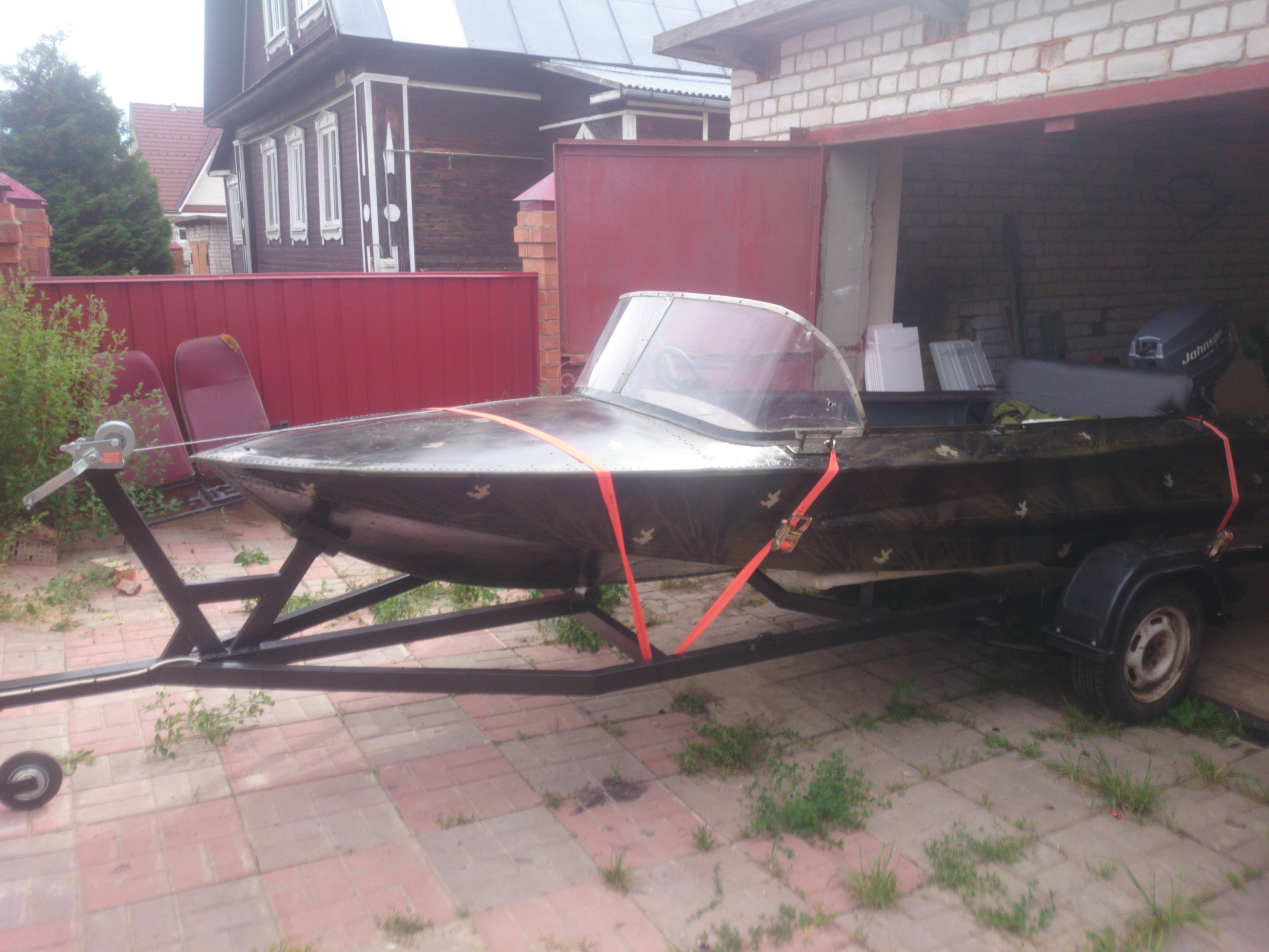

А ролики , колёсики , домкратики ?
Ещё я проглядел ...... а ложементы у тебя жёстко стоят или могут шевелиться под кильватость лодки ????
Про трапик - абсолютно верно .... без него жизни НЕТ ! .... ваще нет .....
На самом деле скоро это поймёшь , что трапик - это очень удобно , не поленись - сделай .
Брызговики на крылья поставь , крылья изнутри "зашей" оцинковкой , без этого, лодка как свинья будет .
Что такое трапик? и куда ставить ролики, колесики, домкратики?
Ложементы могут шевелится.

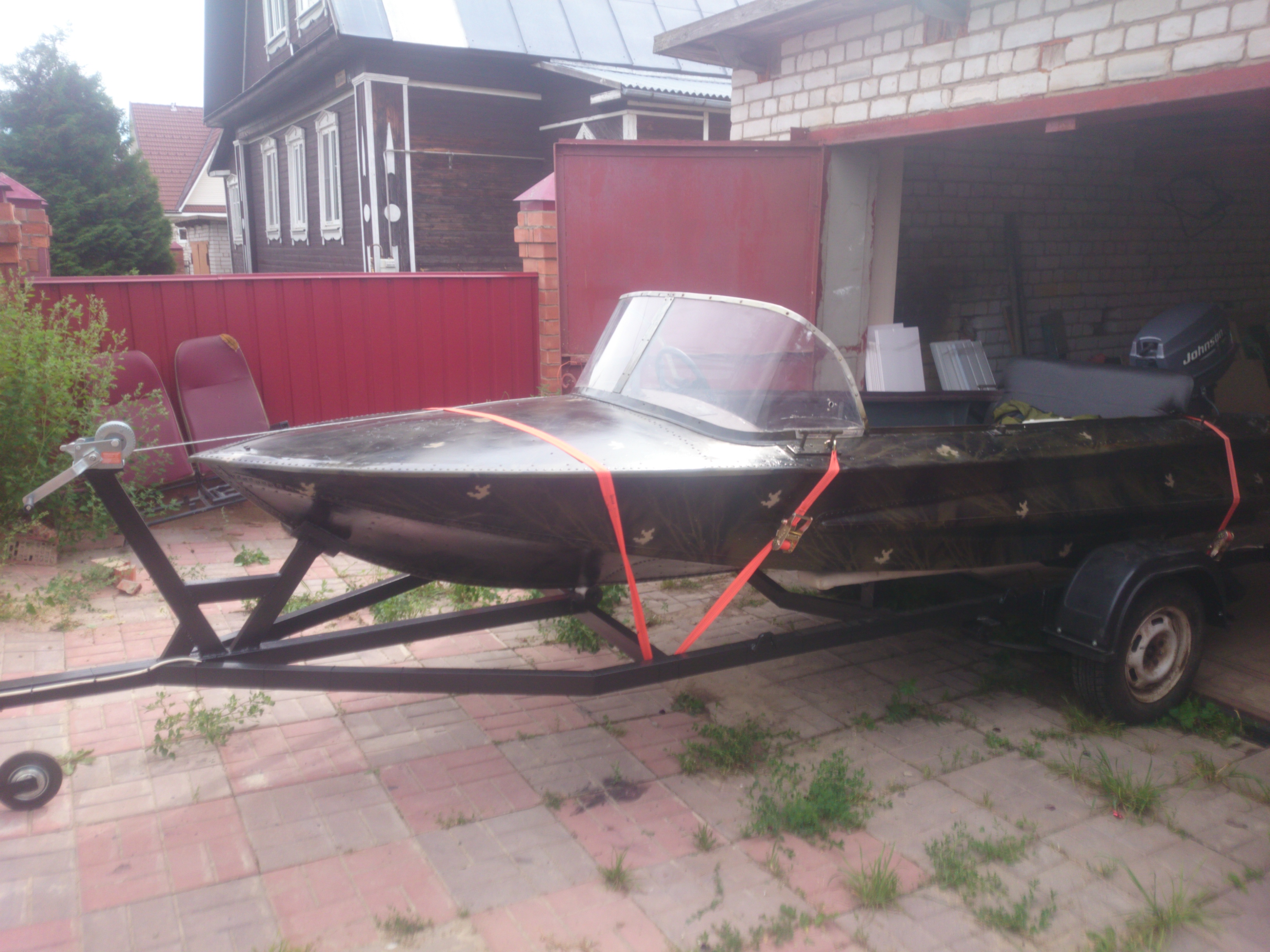

А потом ребята, у меня не было никогда прицепа, поэтому подсказывайте на своем опыте, как и что улучшить, какие доработки надо сделать, если бы еще и фото добавляли "как надо", вообще было бы здорово.

Артем, ролики -колесики под киль.
https://forum.motorka.org/threads/109/page-25 Посмотри себе строил.
16 785
1 455
Трапик - это то , по чём ты будешь ходить , когда прицеп в воде . Иначе замучаешься скакать через поперечины прицепа и балку , и при этом лодку надо ещё сначала толкать , а потом наоборот держать при спуске , а при подъёме лодки - её сначала надо зацепить верёвкой за переднюю утку , то есть опять надо проскакать через поперечины и балку в самый конец прицепа .
Ролики , колёсики , домкратики ..... без них ты физически не осилишь спихнуть лодку с прицепа , когда воды мало или слип не удобный или в меляк спускаешь лодку . Кстати и обратно поднять лодку не сможешь с меляка без них. Без этих приспособ - только топить прицеп , пока лодка сама не всплывёт .
На этом сайте много тем про прицепы , пошуруди в поиске - там куча разных вариантов с фотами и кинами .
У меня так сделано , вот в кино видно и трапик и колёсики ...
А ещё не забудь про запаску для прицепа , если на машине и прицепе разные колёса по размеру или крепежу .

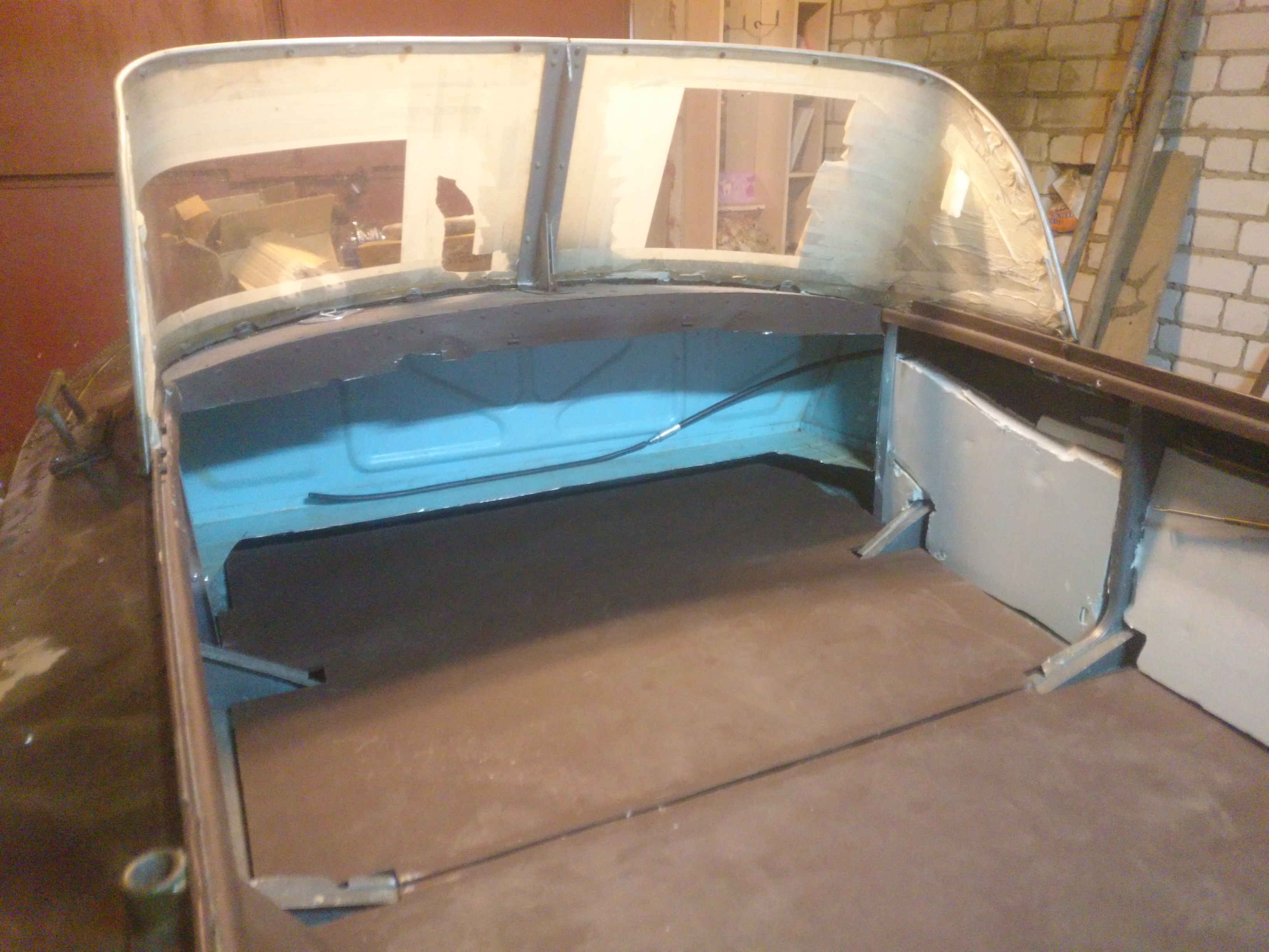

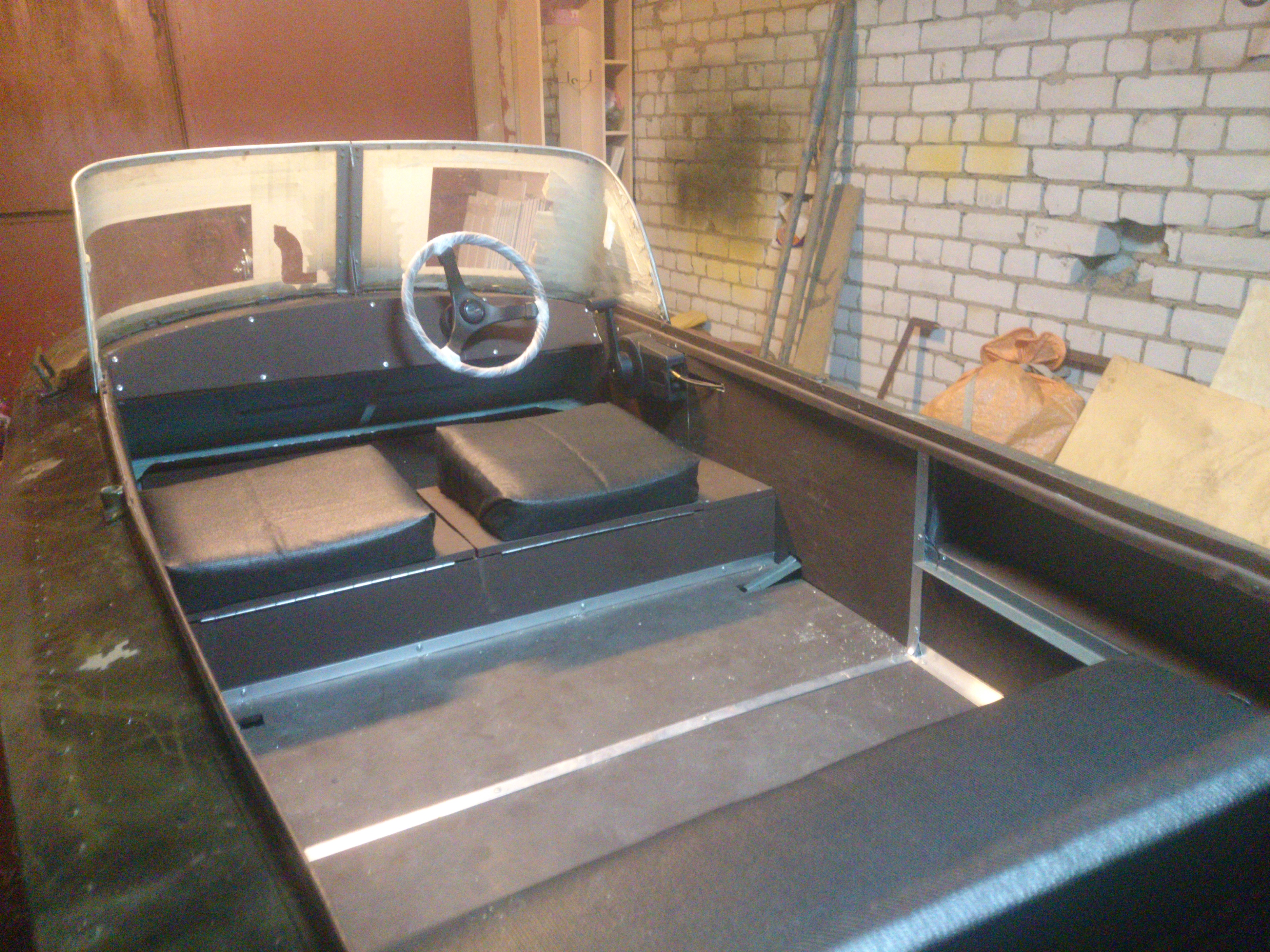

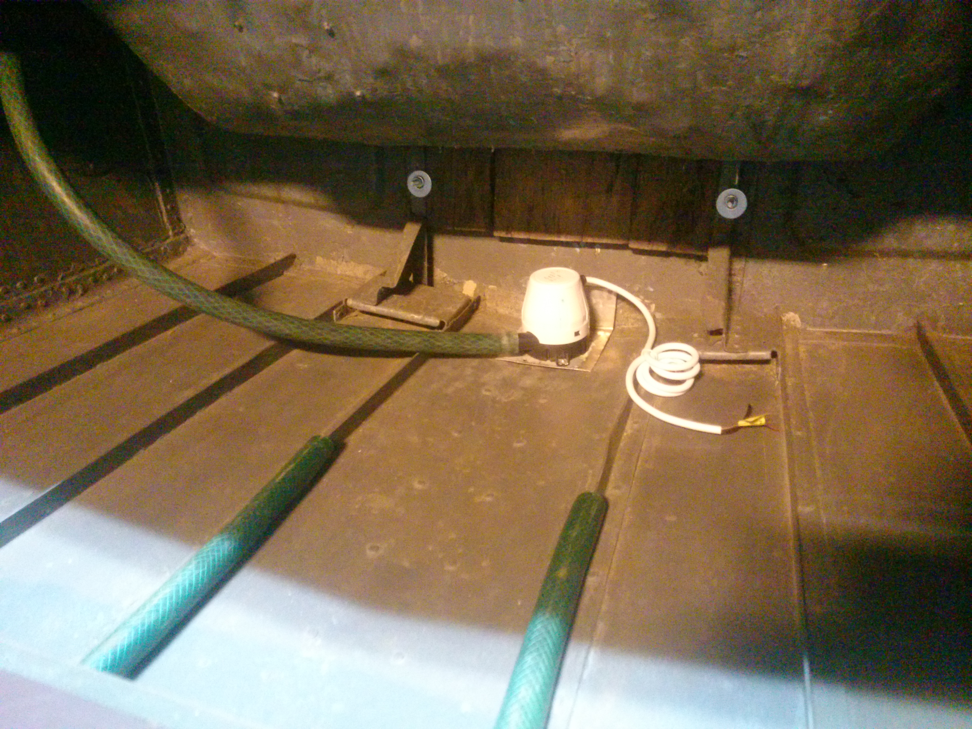

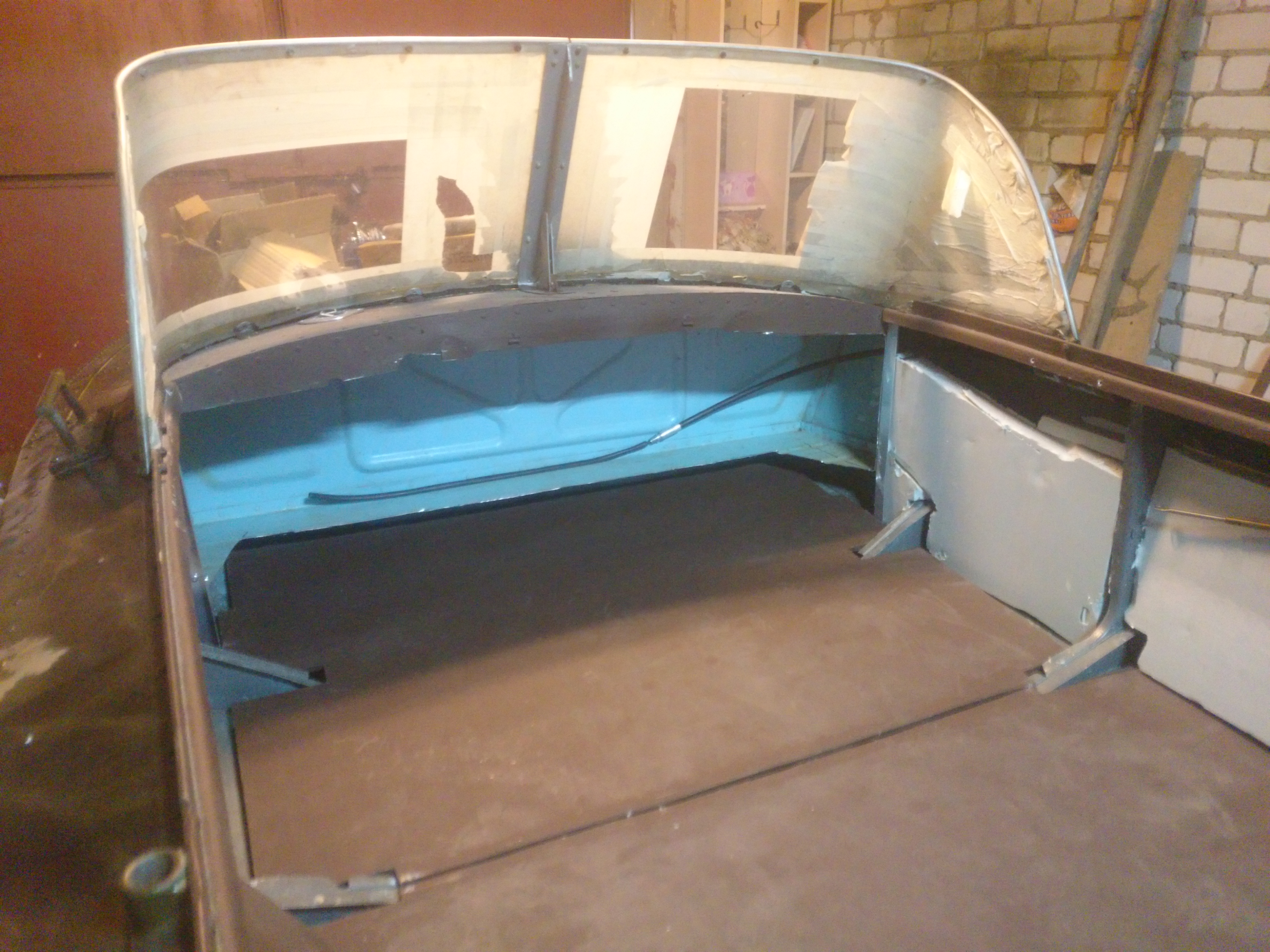

Следующая проделанная работа:

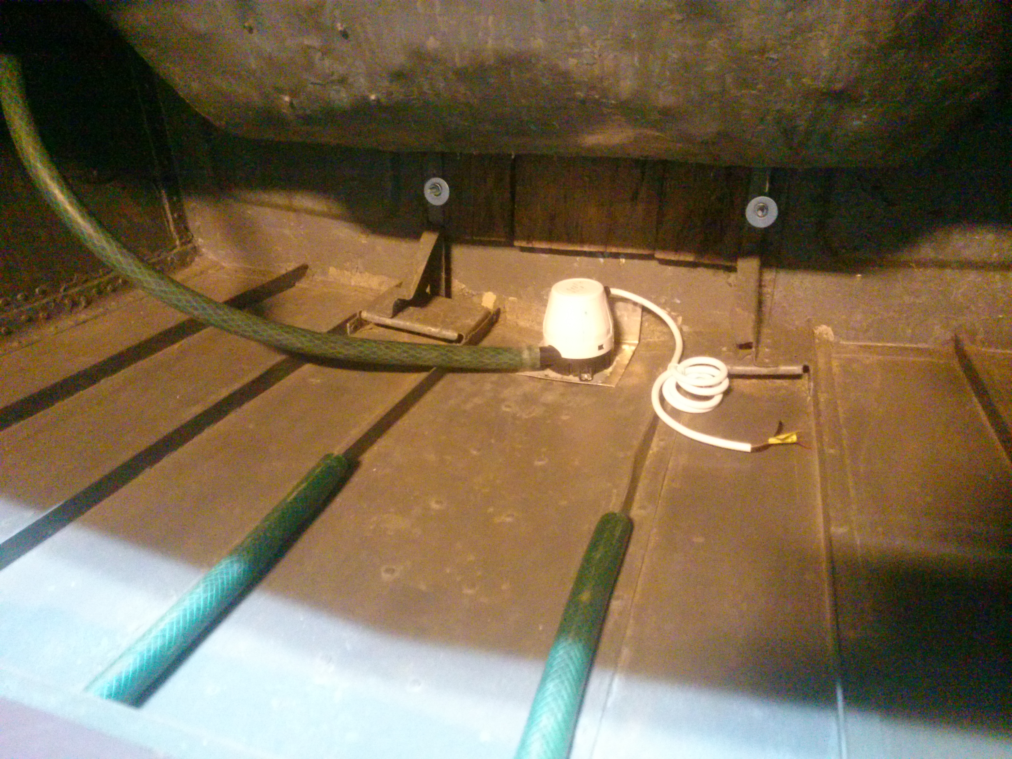

1. Установлена помпа

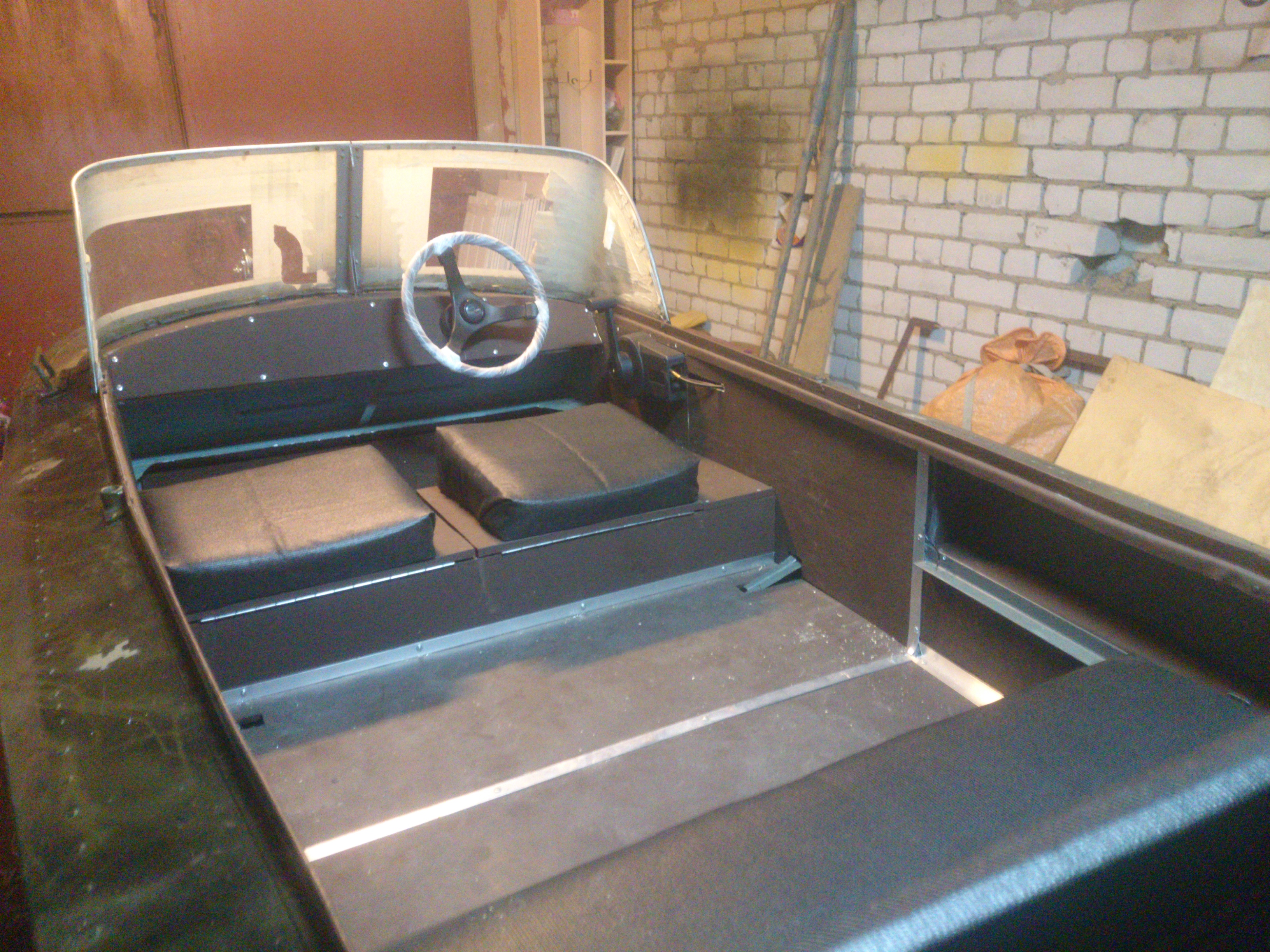

2. Вырезал как вы и советовали все нахрен, и сделал новую панель
3. Сделаны передние сиденья
4. Установлено и подключено дистанционное управление
(Ваши комментарии, рекомендации, пожелания )
16 785
1 455
Хорошо , что оставил горизонтальный кусок бардака , тот что приклёпан к переборке ( я забыл тебе это присоветовать ).
Вот на эту " полочку " положи алюм. профиль 40 х 40 в распор от борта до борта и снизу на вытяжные заклёпки приклепай этот профиль к "полочке ".
Получится удобная хрень во что ногами упираться , ну и компенсируешь срезанную жёсткость , которую давал бардак .
Если не понял , завтра фотку поищу . .
Да, да, именно так и хотел сделать ;)
2 113
Правильно сделал, что вырезал :good:
Рундуки под передними сидушками - если крышки будут открываться вперёд (по ходу движения), пользоваться станет удобнее, сейчас придётся через поднятое "седло" загружать\вытаскивать барахло и если будут спинки у сидушек, крышки не будут "самооткрываться" при движении :D

Спинки собираюсь сделать съемные
2 113
Если оставить крышки как есть, то спинки тоже будут мешать открывать рундук, подумай - ты стоишь в кокпите, и на себя открываешь рундук, там спинка, крышка полностью не окидывается и ты через всё это лезешь внутрь, имхо оч не удобно. Если крышка с сидухой открывается к панели, весь доступ внутрь рундука свободен, плюсом замки на крышке не выламываются, когда ты наваливаешься на спинку.

Артем, классно получается, только нужно было полочки в бортах продлить вперед до конца, до машинки. Очень удобно когда во время движения много чего под рукой, всякой мелочевки. Особенно когда идешь на длительное расстояние. У меня с обоих сторон во всю длину борта сделаны, а под полчками в половину борта пеноплекс заложен.
Я подумал что они будут лишние, в любом случае, можно будет наклеить кармашки, или крючьки какие нибудь, в общем в процессе эксплуатации посмотрим

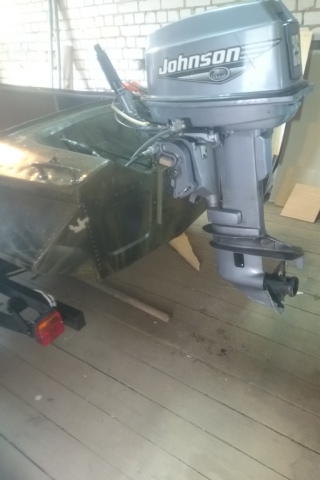

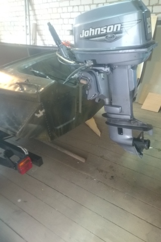

Добавляю промежуточный отчет. Вчера состоялся спуск на воду.
1.Прицеп отрабатывает очень хорошо, что при езде, что при спуске и подъеме лодки (к сажелению фото-видео данного этапа пока не записал-будет позже)
2. Все узлы и агрегаты на ходу работают исправно, что порадовало.
3. Скорость вдвоем составила 41 км/ч с винтом 10х13 (к сожалению тахометр не успел поставить поэтому обороты не скажу)
4. Далее планируется отстроить высоту установки мотора, поставить тахометр и подобрать винт (тестовые заезды), установка электрики.
Для сравнения фото было-стало. Прилагаю небольшое видео на ходу.

Судя по следу за кормой, с навеской мотора точно надо поработать.
Спасибо!
Да, да сам видел что что-то не так, мотор надо опускать, я под него подложил 3,5см., кавитационная плита вровень с днищем, наклон мотора в 3 отверстии.
Классная лодочка! Поздравляю! С прицепом в поворотах осторожнее, он сильно срезает радиус.

НЕ спиши опускать мотор и попробуй на второй дырке потому как плита укорачивает петуха .
Пробовал на второй - носом роет, сегодня померил. мотор висит так, что кавитационная плита на 1см. выше днища, думаю надо опускать.

Присоединяюсь ....и брызги от стека , а не от дивана ...... мотор опустить и откинуть на следующую дырку .
