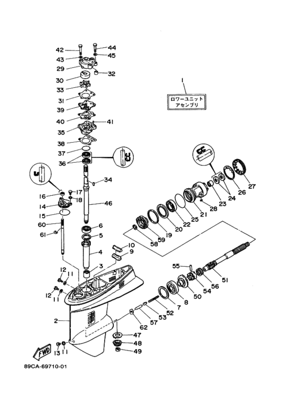

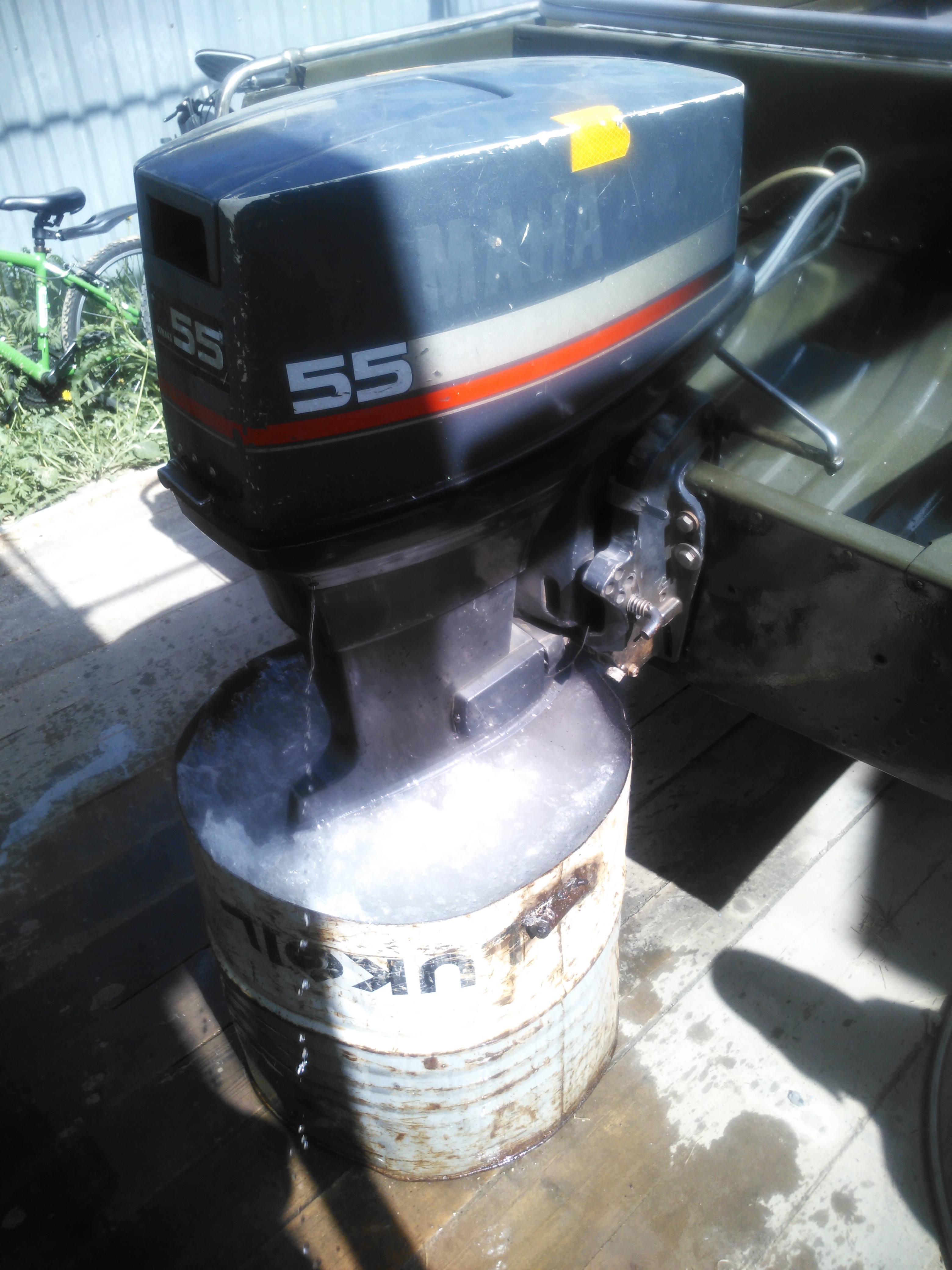

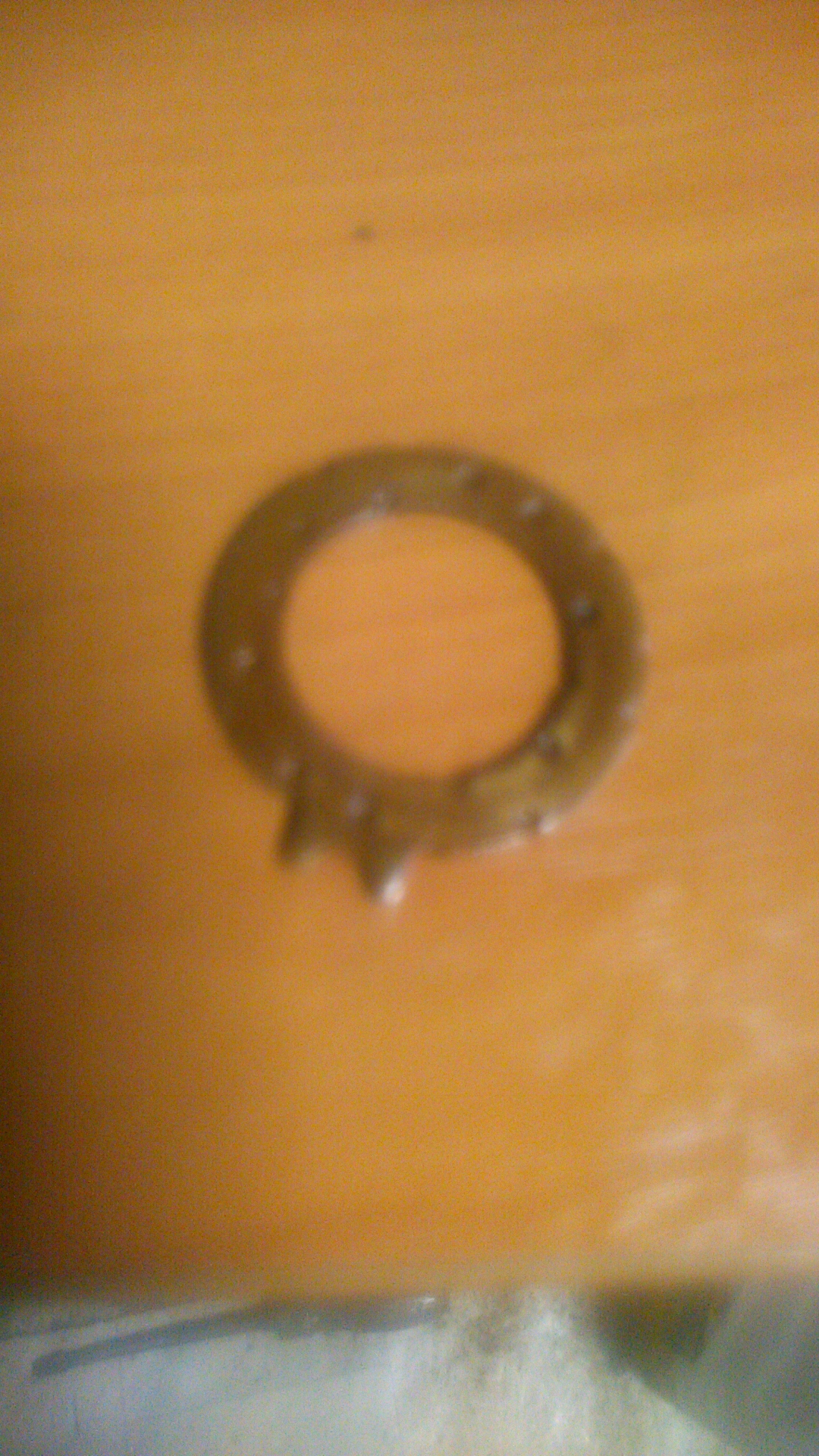

Переключатель не стал менять. От руки машинка вкл. и выкл. нормально и вперёд и нейтраль и реверс. Долью в выходные в редуктор масло и попробую в бочке запустить и попереключать передачи

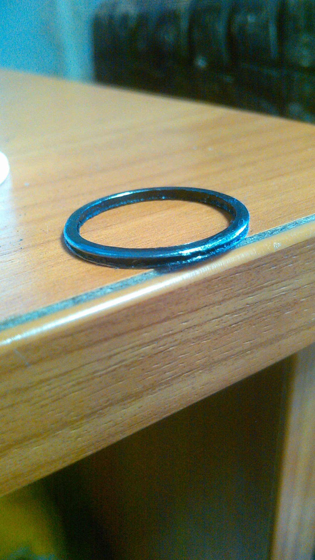

Не увидел шайбу на валу... без нее будет недовключение задней передачи.
Где? какую? м.б я что-то пропустил?
была пара шайб не опознанных - такие,
но от куда я так и не понял.
Посмотреть вложение 129552Посмотреть вложение 129553
Первая 58, про нее я и говорил. Вторая думаю 47 без не шестеренки поипаются....
11 778
5 284
47ставится дырочками к шестерне.
Lex86ru
21.07.2017
75
26
ХМАО-Югра
Казанка 5М4
Yamaha 55BED 2т.
Придётся опять вскрыть и поставить, но 58 вроде примерял она шире, но гляну (уже не помню, раз есть сомнения лучше перепроверить) раз уж 47 полезу ставить. А если без их чем черевато?
58 впринципе опорная, а 47 -каково назначение этих зубов на шестерне?
11 778
5 284
58-просто выбирает люфт, а вот 47-упорная для ведущей шестерни, без нее шестерня поднимится вверх и все шестерни будут в зациплении краями и послижит их под гагрузкой.

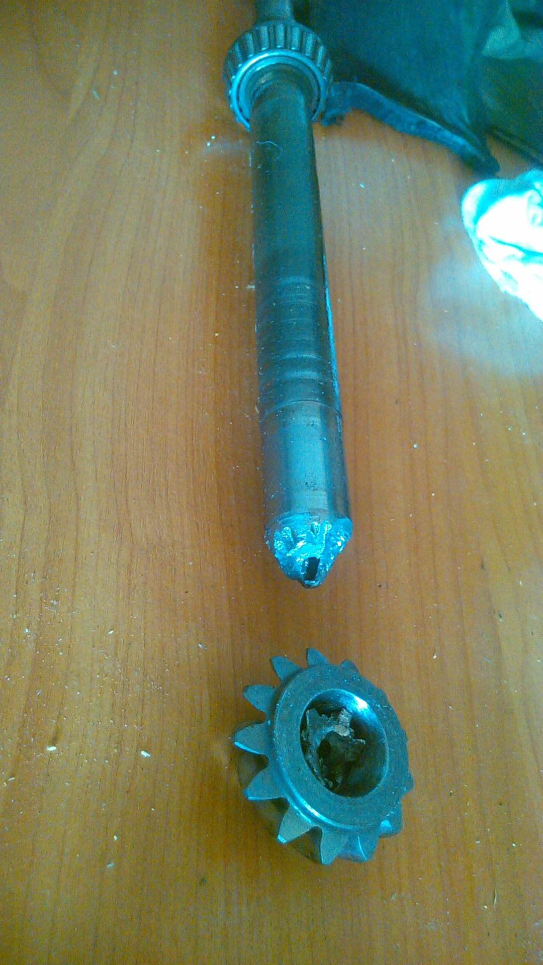

Давно ничего не писал.... отпуск, суета....
В общем мотор и лодочка в полном здравии. (теперь уже точно).
Завёл в баке, контролька работает.
Наклеил номера.
Прошёл по р.Конда чуть прокатился.
Прошёл порядка 50 км.
Потом решили на дальняк пройти в Тап. Но ...
Ушли не так далеко, порядка 60-70 км. попутно по заскакивая на речушки и покидав спиннинг.

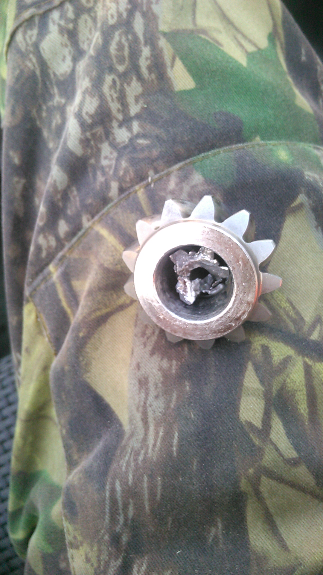

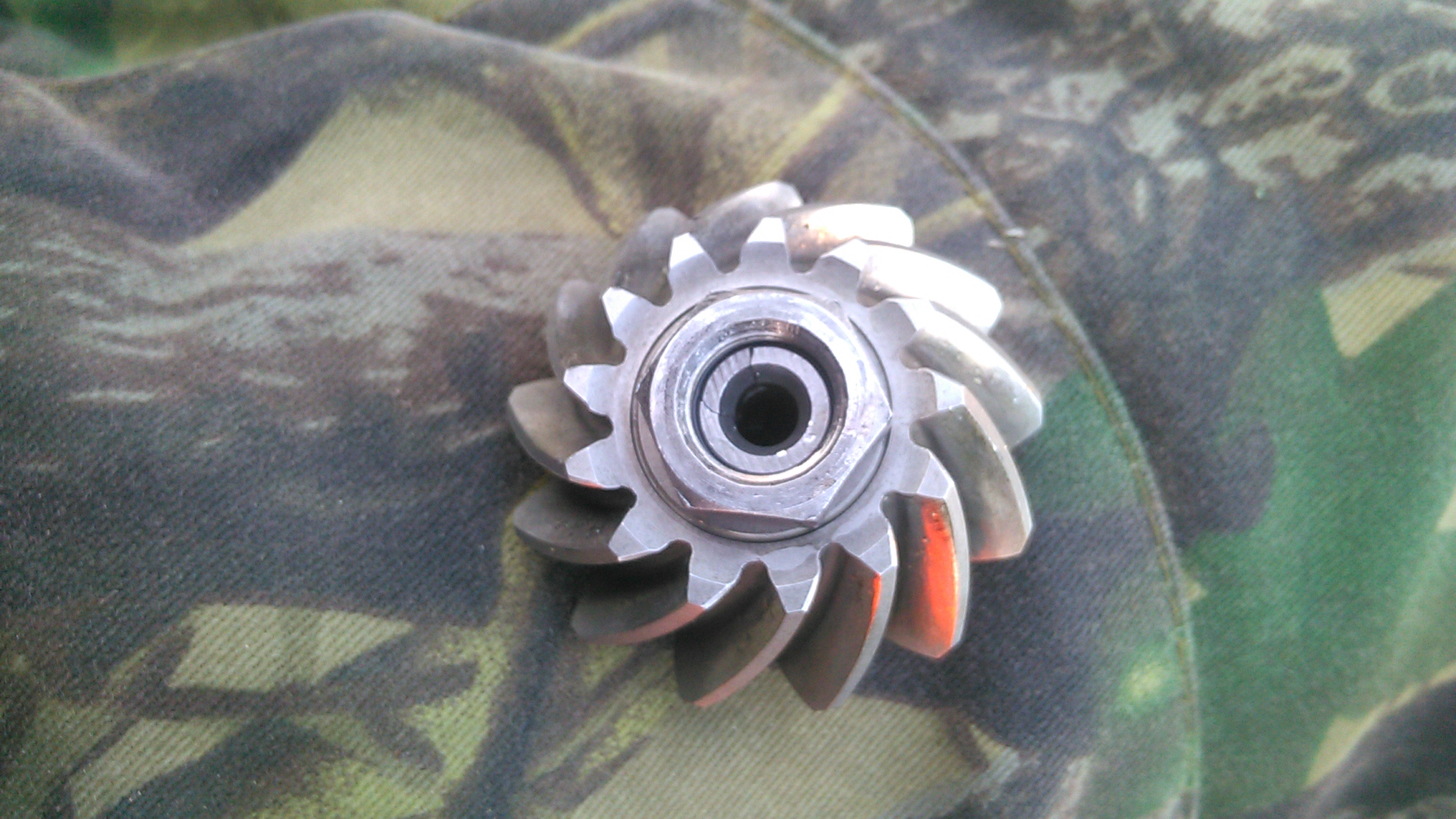

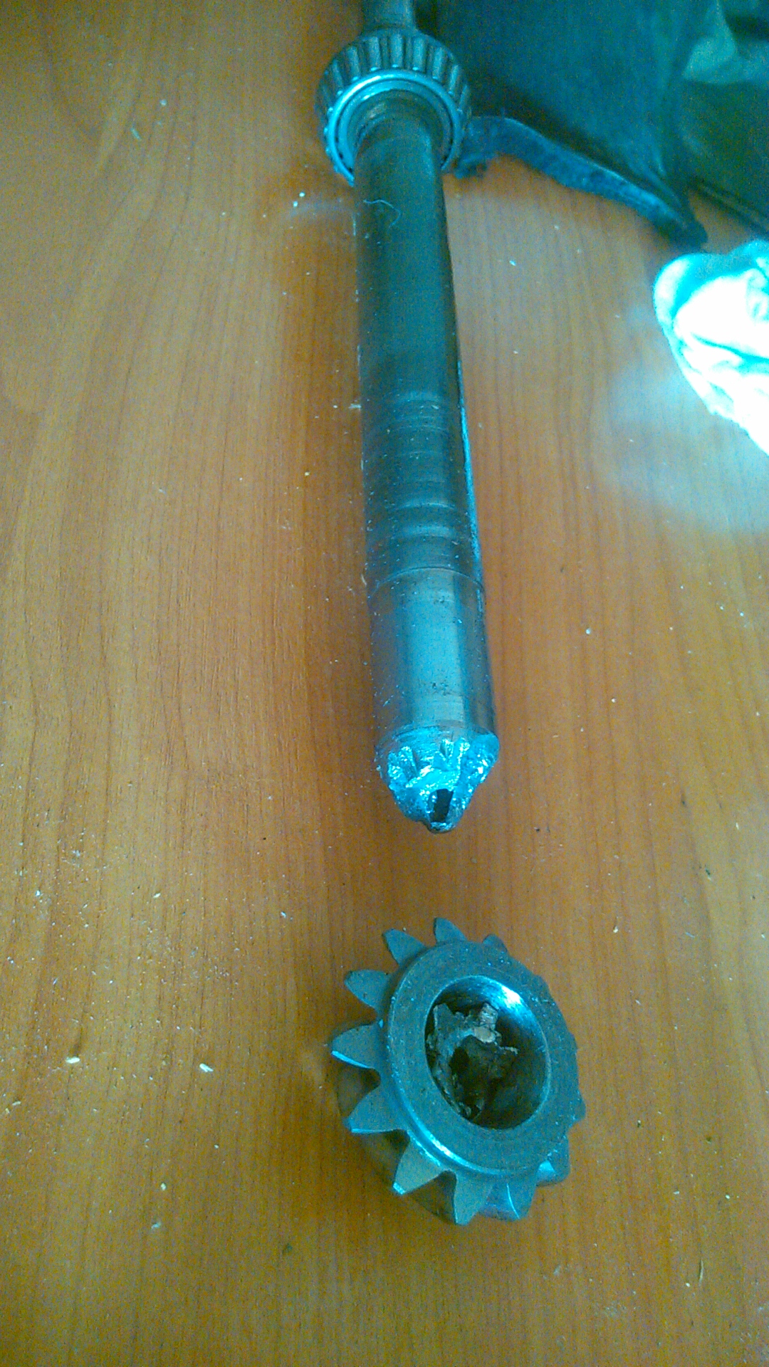

и нормально так идём, красиво и вдруг РРРР.... ЗЗЗЗзззз ... и не фига и не туда и не сюда. Думали винт провернуло резинку, а нет ...
Полез в редуктор а отдуда мне в руку выпдает шестерня с вертикального вала с куском вала. Вот тут была печалька... да ещё и разбило основание помпы раз вал там просто болтался (((
в общем приводной вал приказал долго жить... толи под нагрузкой уже устал метал, толи я не протянул гайку на шестерне и она просела и опорное кольцо просело и его цепануло шестерней, а так как вал в месте крепления полый то его срезало.
Итог плачевен в любом случае.
Ну не бросать же сезон коту под хвост.
Занялся поиском донора, т.к брать отдельно вал было не вариант, да и пришлось бы ещё брать основание помпы и хрен знает что ещё.
В общем найден был донор в ЕКБ и привезён в наш стольный град.

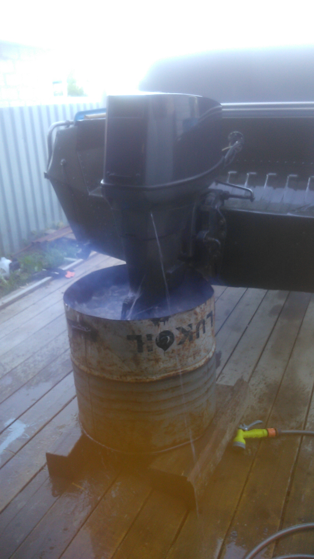

Перекидка редуктора целиком и пробный пуск.
И мотор ожил, по мимо всего на моём не работал реверс, на донорском редукторе всё в идеале.
Вот с такими приключениями...

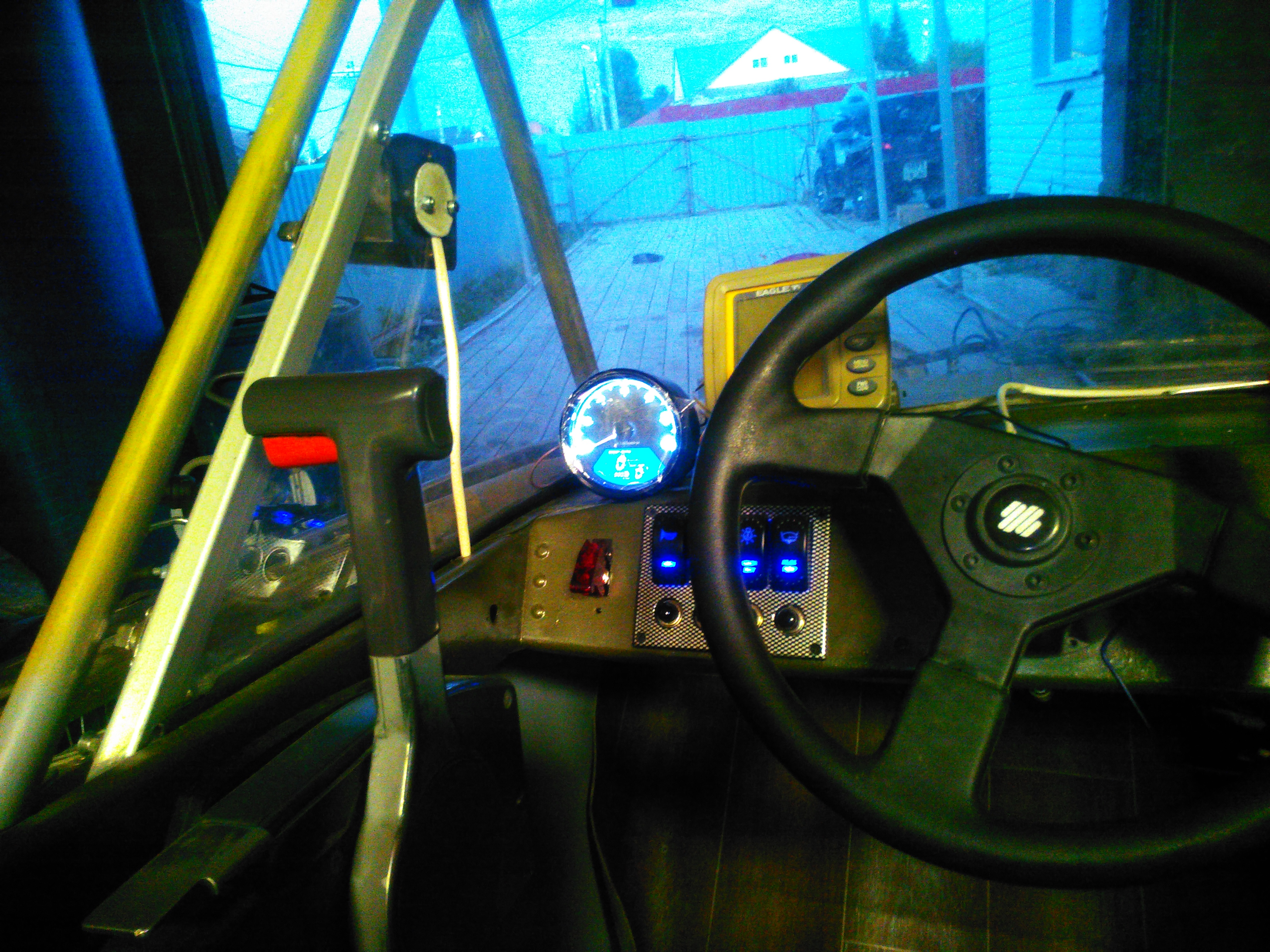

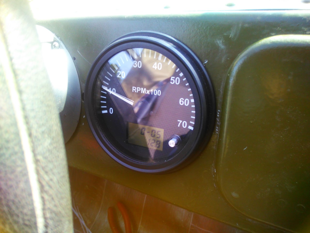

Из не до вылеченных остаётся перезаряд АКБ, в прошлом году был установлен и обкатан тахометр "БЛИК -МЭ", который и выдал ошибку напряжения бортовой сети повышение до 17-18 В. :crazy: Мотор yamaha 55 beds, похоже не имеет должного стабилизирующего устройства, потому назрел вопрос.
Кто-то на форуме вроде делает плюшки для решения данной проблемы? или может кто подскажет как решить данную проблему, не охото пожечь бортовую сеть и навернуть АКБ :?

А что за тахометр такой!?Поподробнее можно? А то КУС присматривал,а поставил другой!
Долго изучал, много думал, выбрал в соотношении цена- качество, мне его достаточно.
Вот сайт производителя http://relmo.ru/ заказывал с сайта, отправили быстро.

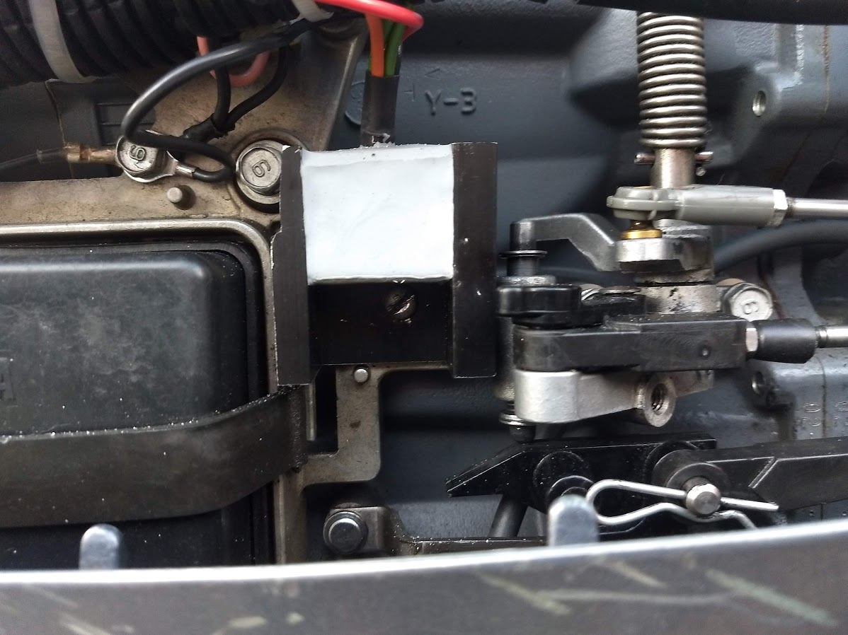

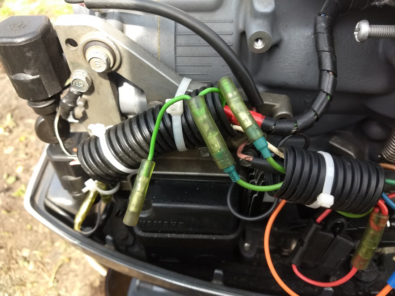

Его там вообще нет. Там просто выпрямитель, без реле регулятора.
Вот такой, его тоже заменил, взял с донора.
Видимо по этому универсальный тахометр и не мог подключить и он завышал обороты.
С Бликом тоже скакала стрелка до 3 тыс после замены выпрямителя показания стали норм.

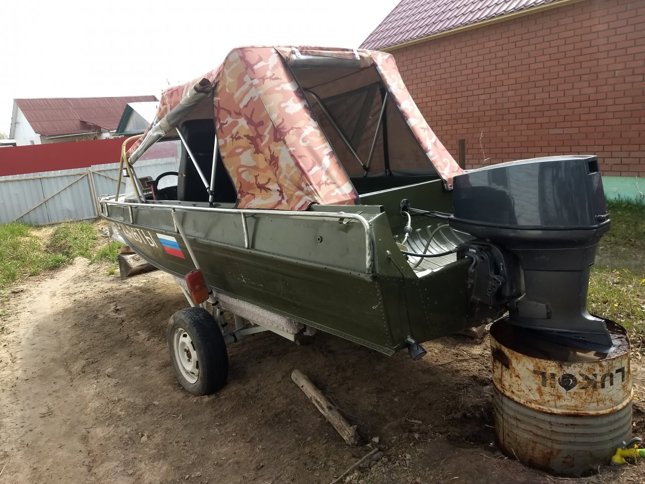

Привет водномотрники!
С началом сезона Вас! :lodka_m
Навешал и я свою яму на козу )

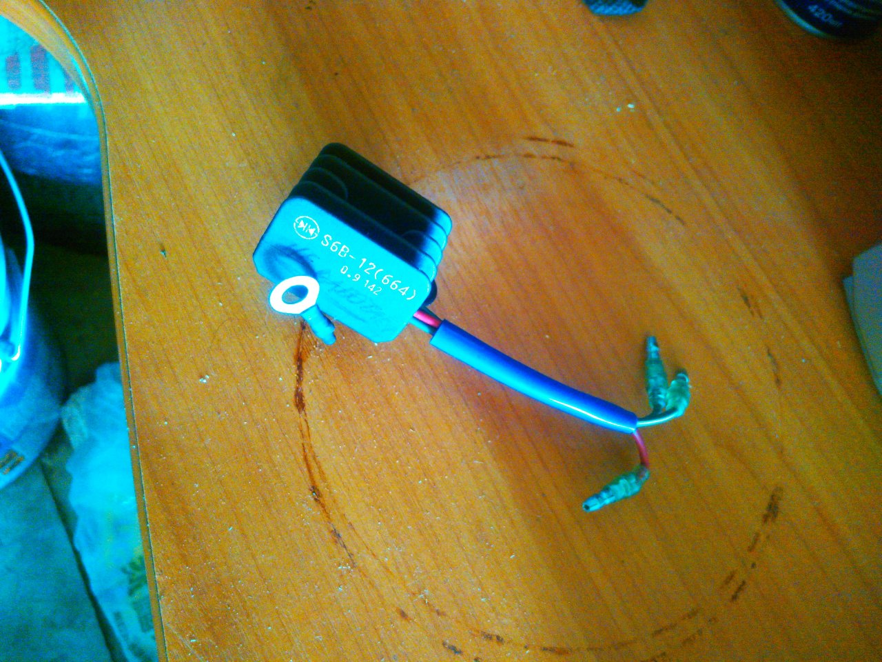

+ апгрейдик от Василия Любова внедрил :good: Выпрямитель-регулятор.
площадка охолождения чуть не подошла для штатного места в 55-ке пришлось подточить, фото чуть позже сделаю.

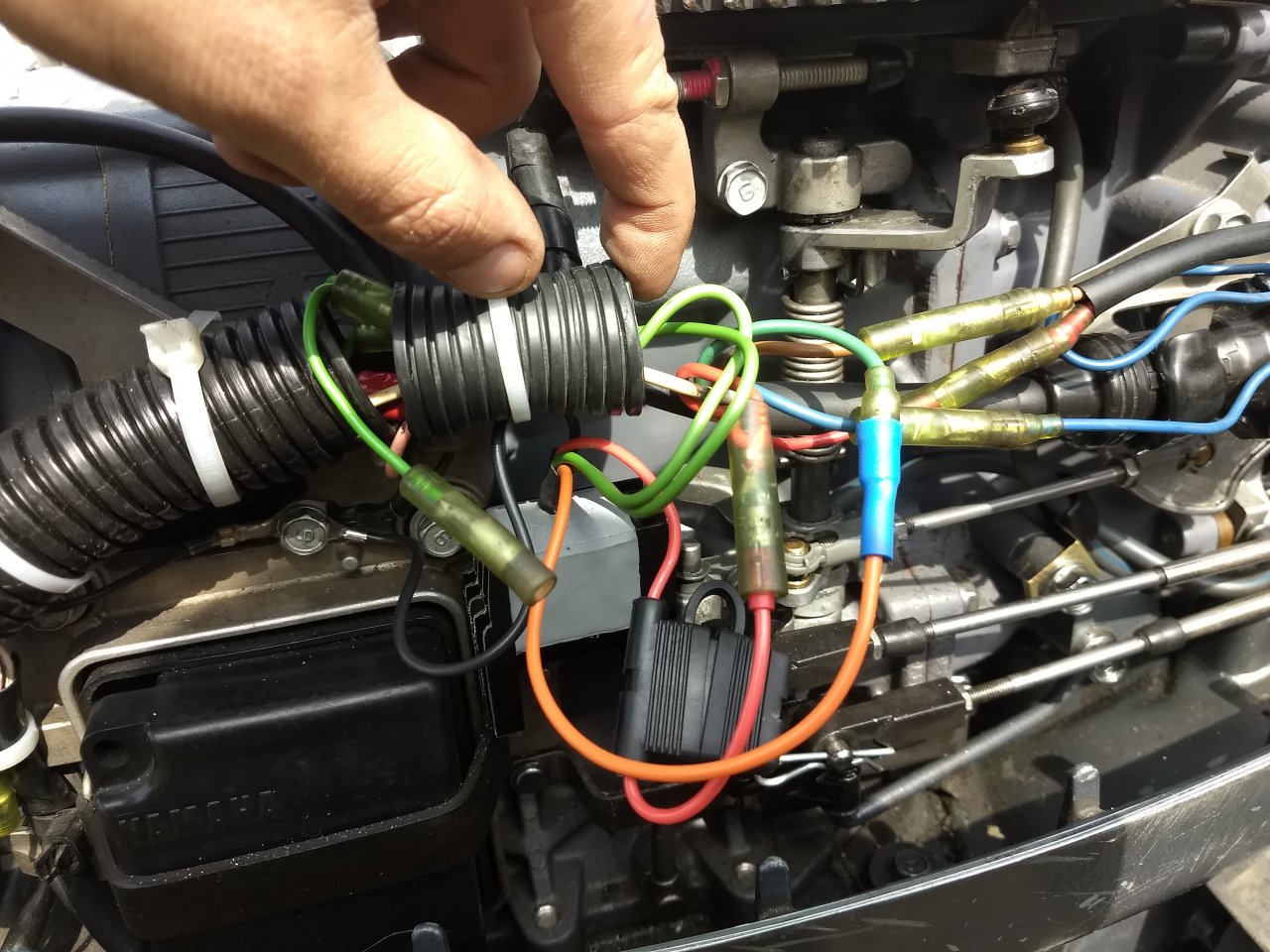

апгрейд установка выпрямителя, регулятора вместо штатного выпрямителя. на ямаха 55 beds 2-х такную.
152915
Ещё раз спасибо Василию!
Осталось проверить, по подсоединению думаю не напутал.
Проверил, мотор завёл.
Вот схема подключения на ямахе 55 2 тактной
153260
153261
Оранжевый это выход на тахометр, в моём случае 703 машинки это зелёный провод к машинке.

Ps: стабилизатор от Василия ведёт себя не совсем понятно или может всёже маловат для 55-ки, по началу напряжение 14.1 скачки бывают до 15.0 контролька на тахометре срабатывает и сигнализирует о высоком бортовом напряжении, но это при полном газе. После выхода на глис и ровном ходу вроде через какое-то время начал держать 14.1 -14.2 В.
Может адаптировался, может номинал маловат?
