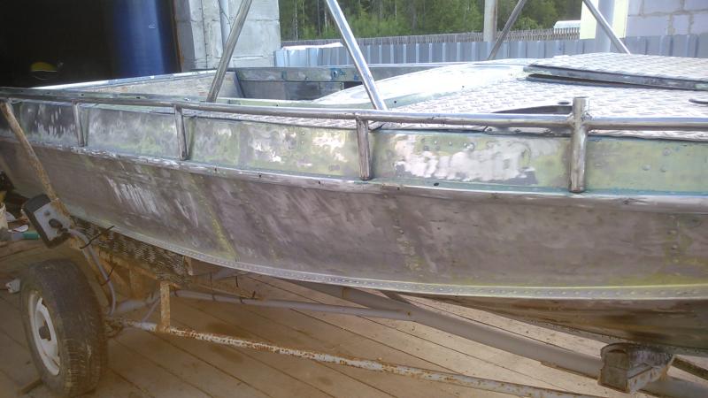

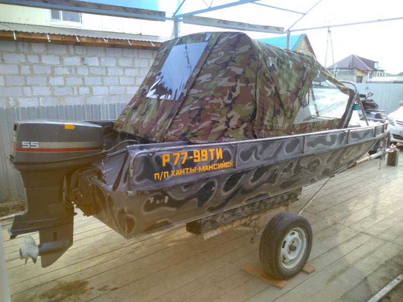

В 2015 году мною была приобретена лодка Казанка 5М4. В комплект входили непосредственно само маломерное моторное судно, мотор Yamaha 55BED 2т., установлено леерное ограждение, самодельная телега.
Лодка оснащена помпой, стареньким эхолотом, дистанционным управлением, ходовыми огнями, бак стандартный, обшивка рифлёным алюминием, музыка.
Цена комплекта 250 т.р.
Почти сразу мною был заказан тент Лодка 44. (выгорел за сезон.), заменена магнитола, постелен линолеум, сделан дренаж.
Ну режет мне глаз её состояние :sorry:
Ну и понеслось.....

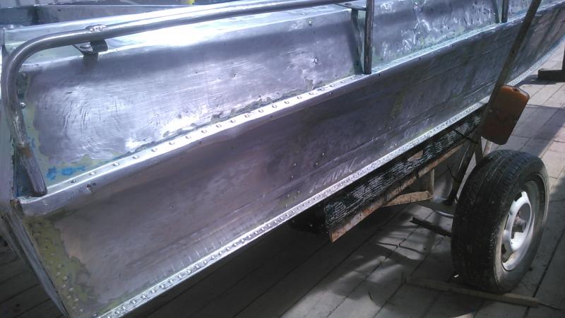

Сейчас лодка раздербанена и подготовлена к покраске.
После покраски самой лодки перед монтажом оборудования планирую заняться реверсом, ощущение что не до включается, надо смотреть или регулировку, или уже шестерню (

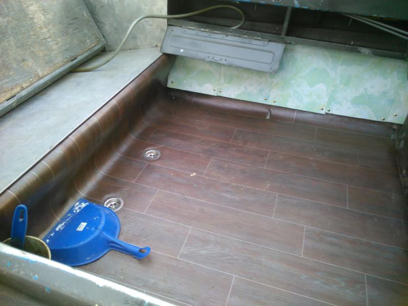

По теме .... мож не надо линолиума ? Под полами всё должно продуваться и сохнуть , а не плесневеть и затухать .
Вода , грязь и песок дырочку найдут , как бы вы плотно всё не делали , плюс конденсат на корпусе изнутри .

По линолеуму - тут не только влага под ним опасна, но и сам мокрый линолеум весьма опасен под ногами - будешь как на льду. Лучше рифленая резина.

Дак вот уже озадачился, даже по началу думал установить вентиляцию (типа трюмной), пока это вопрос открытый. А линолеум этот прорезиненный и рифлёный (нога не скользит).

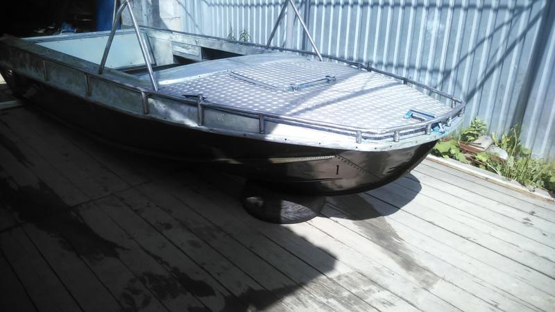

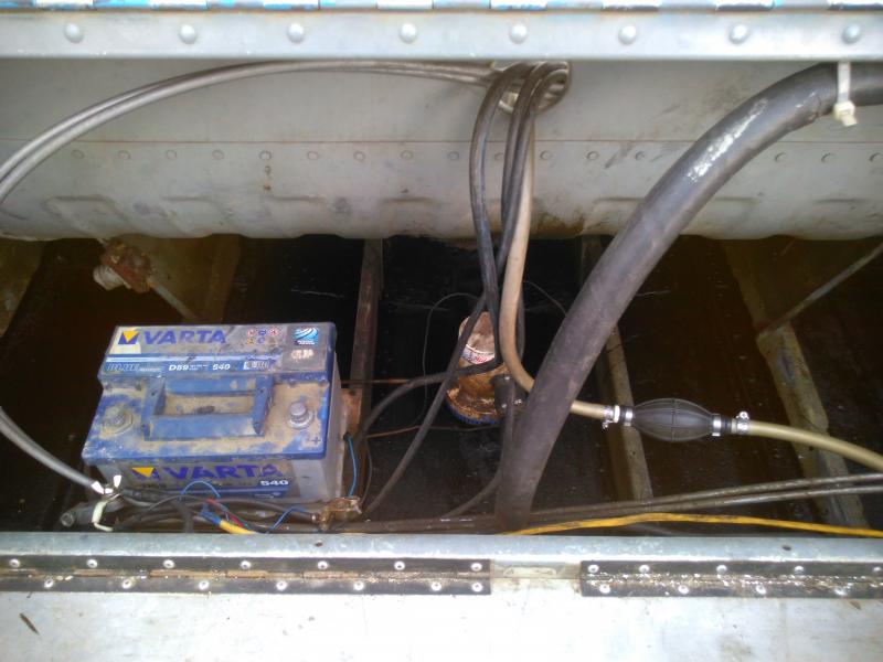

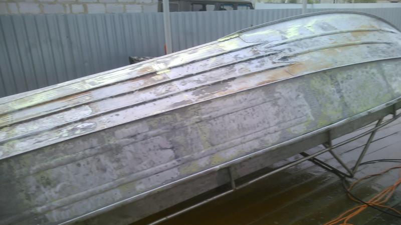

Вот не много фото с самого муторного занятия и немного ништячков.
и это только начало. :shock:

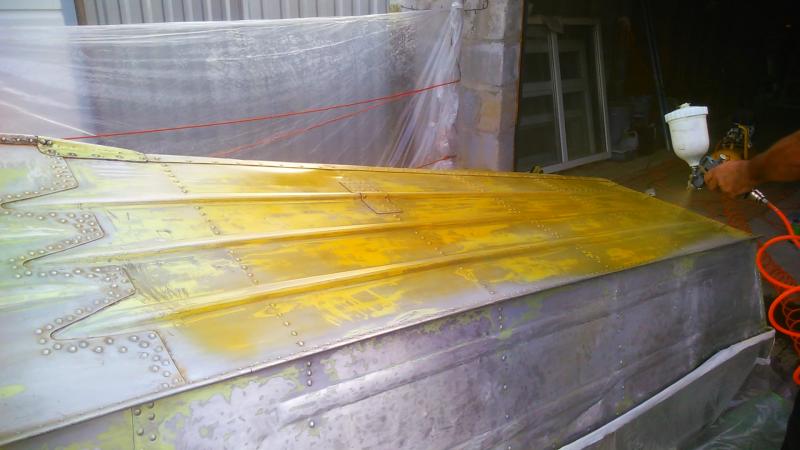

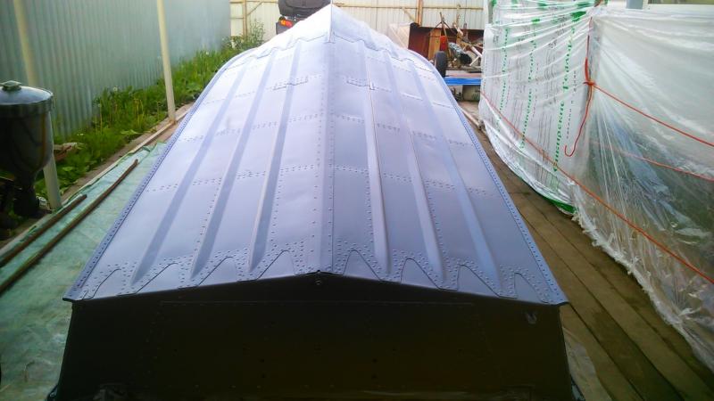

Re: Принимайте в ряды пополнение!

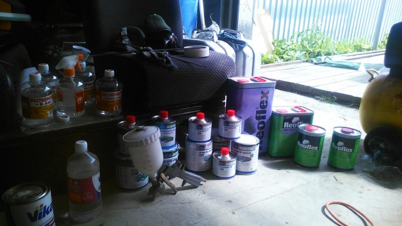

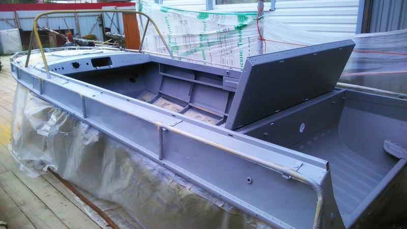

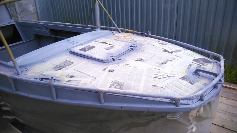

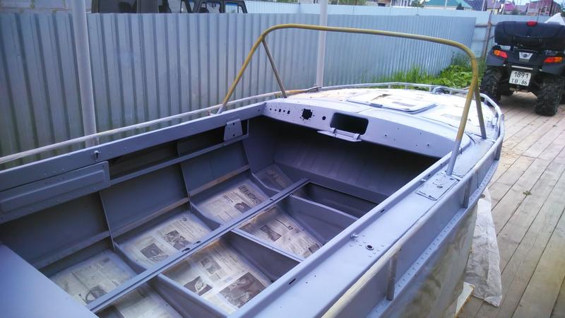

Дело пошло помаленьку
Боевой набор
Зачищена и обезжирена
Наносим кислотник ушло пол банки примерно (0,5 л.)
Дуем грунт по швам и сложным обводам
Задуваем остальное (грунта ушло примерно 1,5-1,7 л.)
ждём....
Lex86ru
21.07.2017
75
26
ХМАО-Югра
Казанка 5М4
Yamaha 55BED 2т.

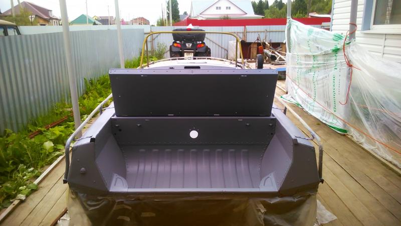

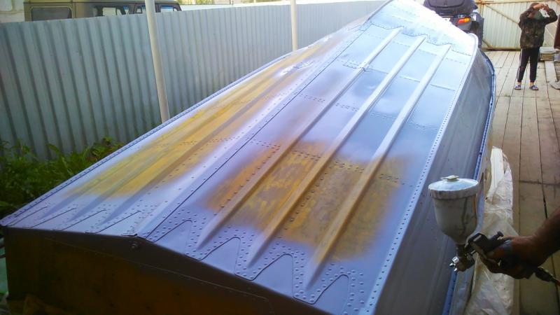

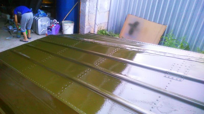

Красим, ...
Чуть скосячил.... развёл часть густовато, пришлось разбавлять по быстрому и пульнуть, но ничего не плохо вышло. цвет мне нравится. :roll:
Есть подтёки, но ничего страшного не смертельно. :pardon:
:crazy: следующий слой лак ) :crazy:
Расход краски 1 банка 0,75 + 0,375 отверд. + примерно 0,120-0,150 разбавителя универсального.

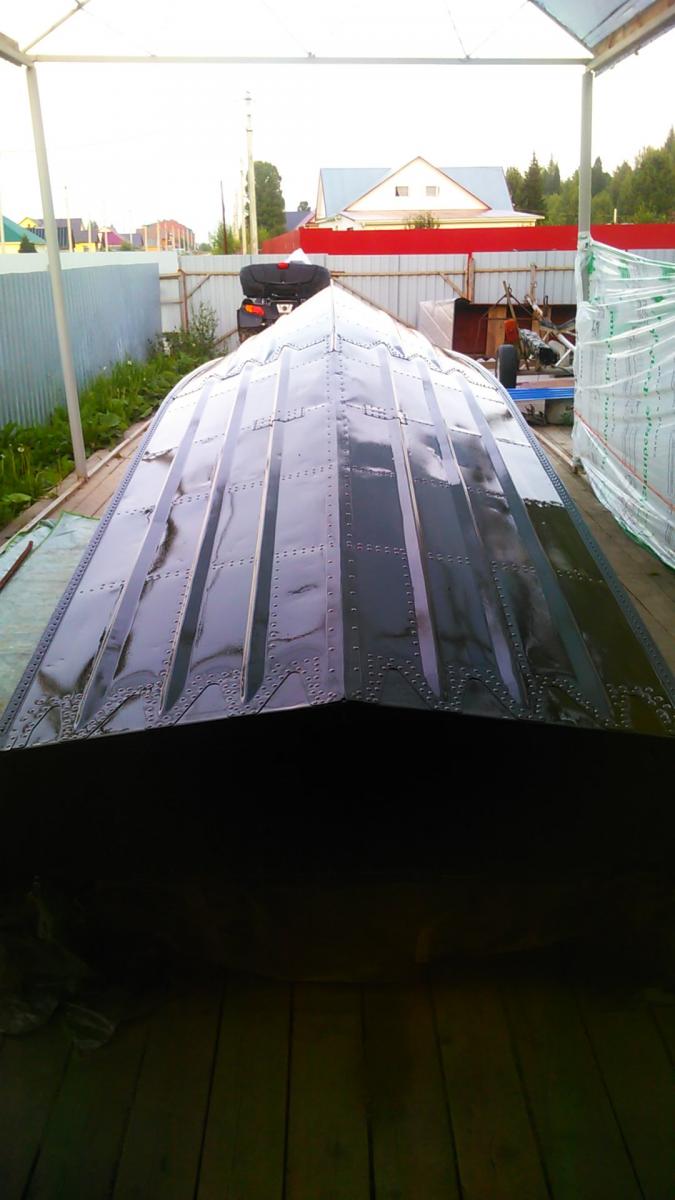

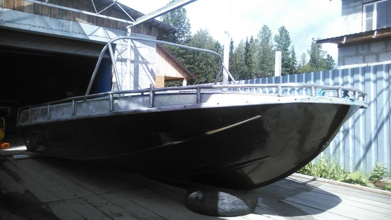

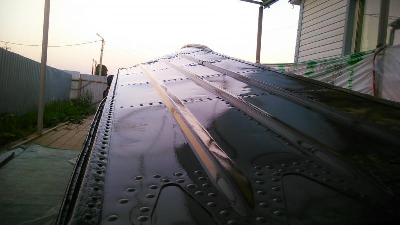

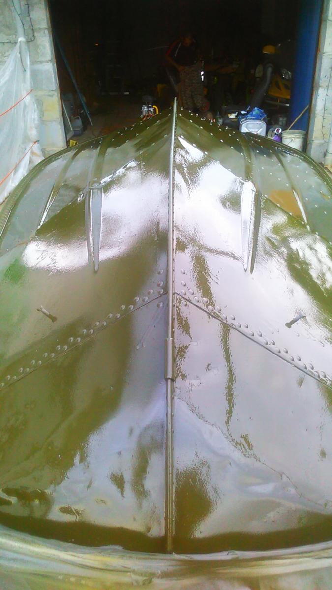

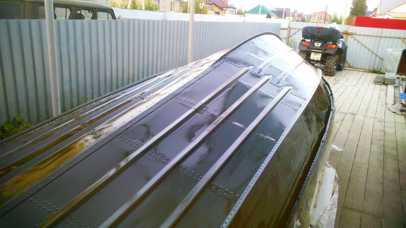

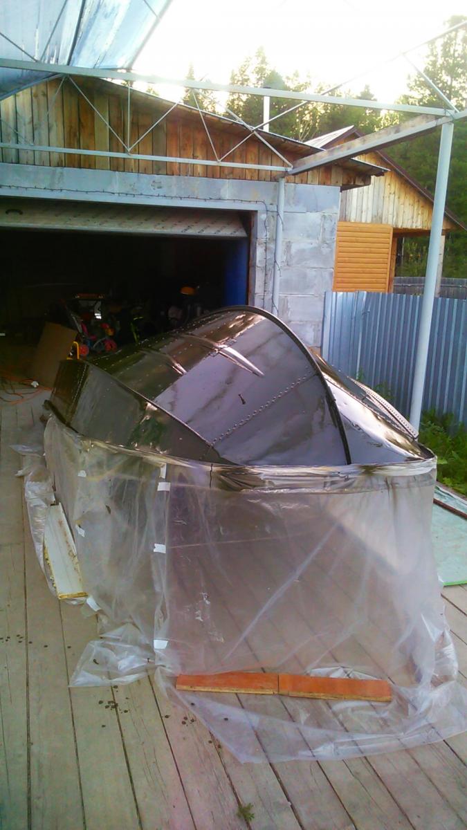

Лак... (литра 3-3,5 примерно)
Лак и в прям как многие и говорили оказался на первый взгляд "гумно", вроде в пропорции лил верно, добавлял только отвердитель.
Накалатил и начали задувать, т.к лак тяжёлый HS то ложился и скотина толсто и не растекался толком, оставались рытвинки, чуть больше дуешь начинает плыть.
Помучались изрядно. :crazy:
Второй слой через минут 10-12, решили сделать тонким слоем, вроде получилось и первый слой выровнялся.
Потом погодка не много "подосрала" после того как задули через пару часов начал срываться дождь (мелкий). Да ещё и соседу привезли машину песка, боялся что при разгрузке засрёт всю лодку, но песок сырой, много пыли не поднялось. Ночью пролил дождь уже по полной :( На утро на моё удивление покрытие в норме. Сейчас обдунет к обеду присмотрюсь ещё.
Но блястит как у кота йаица :hahaha:
Одна знакомая задала вопрос: Интересно от того какое дно у лодки улов зависит? :D :D :D
Да по любому Русалки знаешь как клюют! :hahaha:

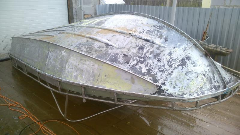

Ждём с моря погоды, пока погода позволила лишь перевернуть лодочку :?
Нет погоды, работа стоит :(

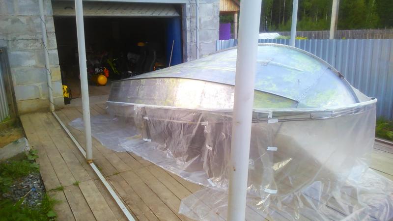

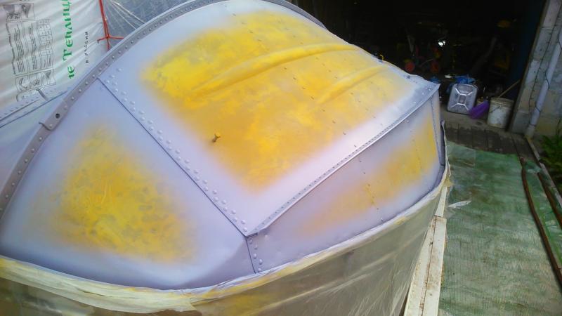

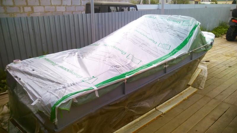

Чтож, не множко сдвинулись и встали :roll:
Дело было в выходной, погода была ужасная, настроение было прекрасное.
Потёпали с тестярой задувать лодочку дальше :hahaha:
Т.к было сильно ветрено грунт летел куда попало, но не на лодку (расход был по более) :?
Задув под грунт, решили не рисковать и краску пульнуть позже (т.к её не много осталась одна банка 1,3 л max) а с таким ветром её лишь на борта хватит :crazy:
В общем обдуло, грунт схвтился и накрыл я лодочку новым стояночным тентом, аля парник-теплица :D
Продолжение следует....

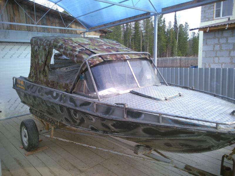

Алексей86
12.10.2015
г.Нягань ХМАО
YMAHA E40XWS
Привет земляк, желаю удачи, я тоже через это проходил, но, поверь оно того стоит!
