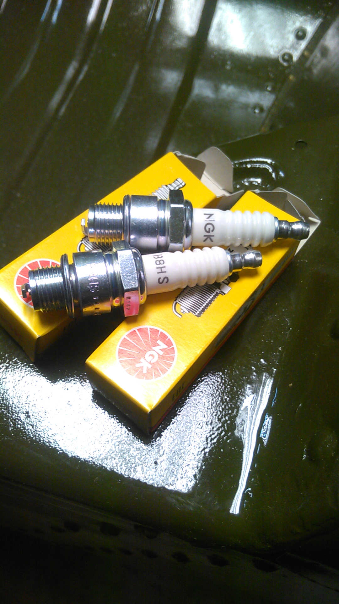

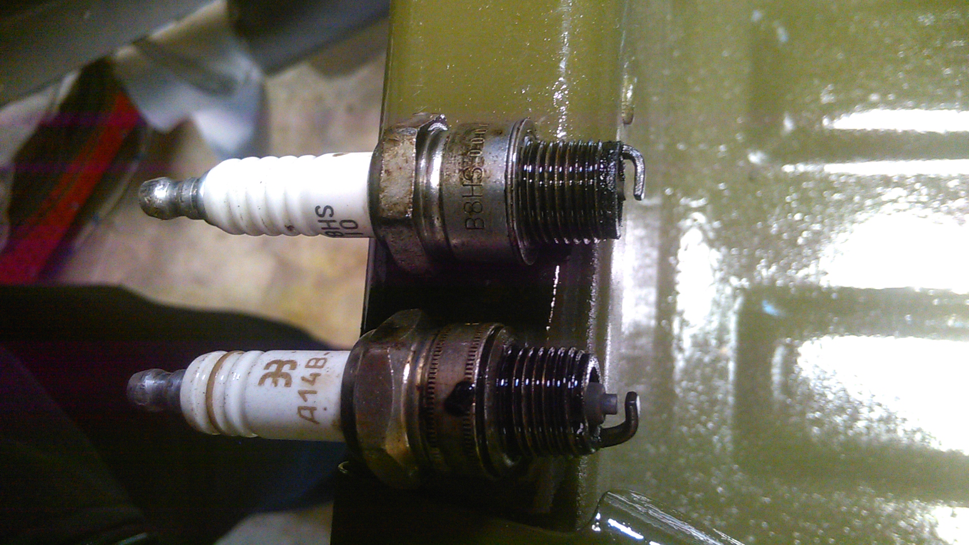

обновил свечи
были разные :oops:
я х.з как так я не посмотрел раньше ....

Свечи разные, одна даже А14, и работал ведь.:D

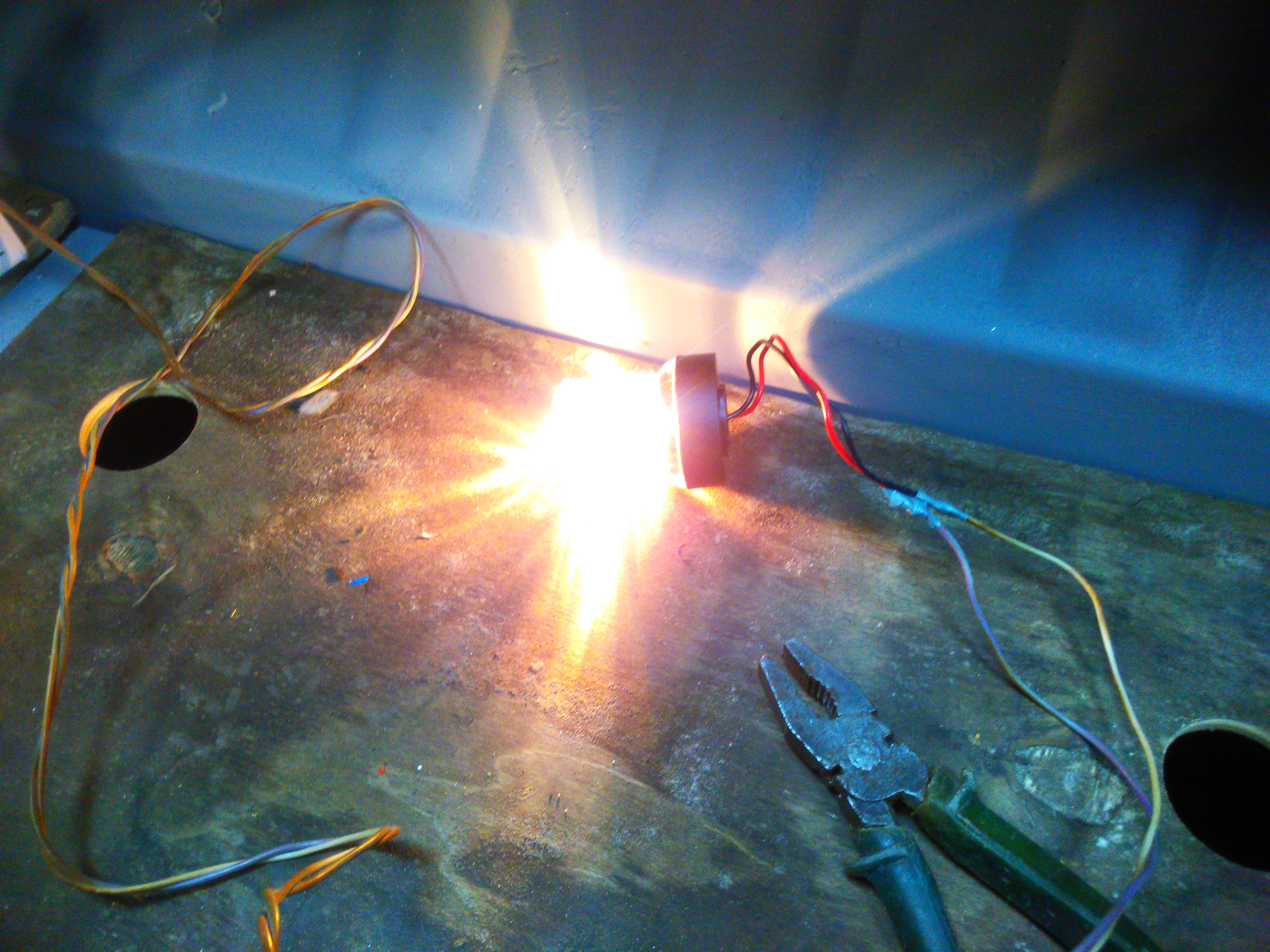

Вот, пошла работа!

Выставь зазор 1мм. в свечах. 10- в обозначении это зазор выставленый на заводе 1мм....

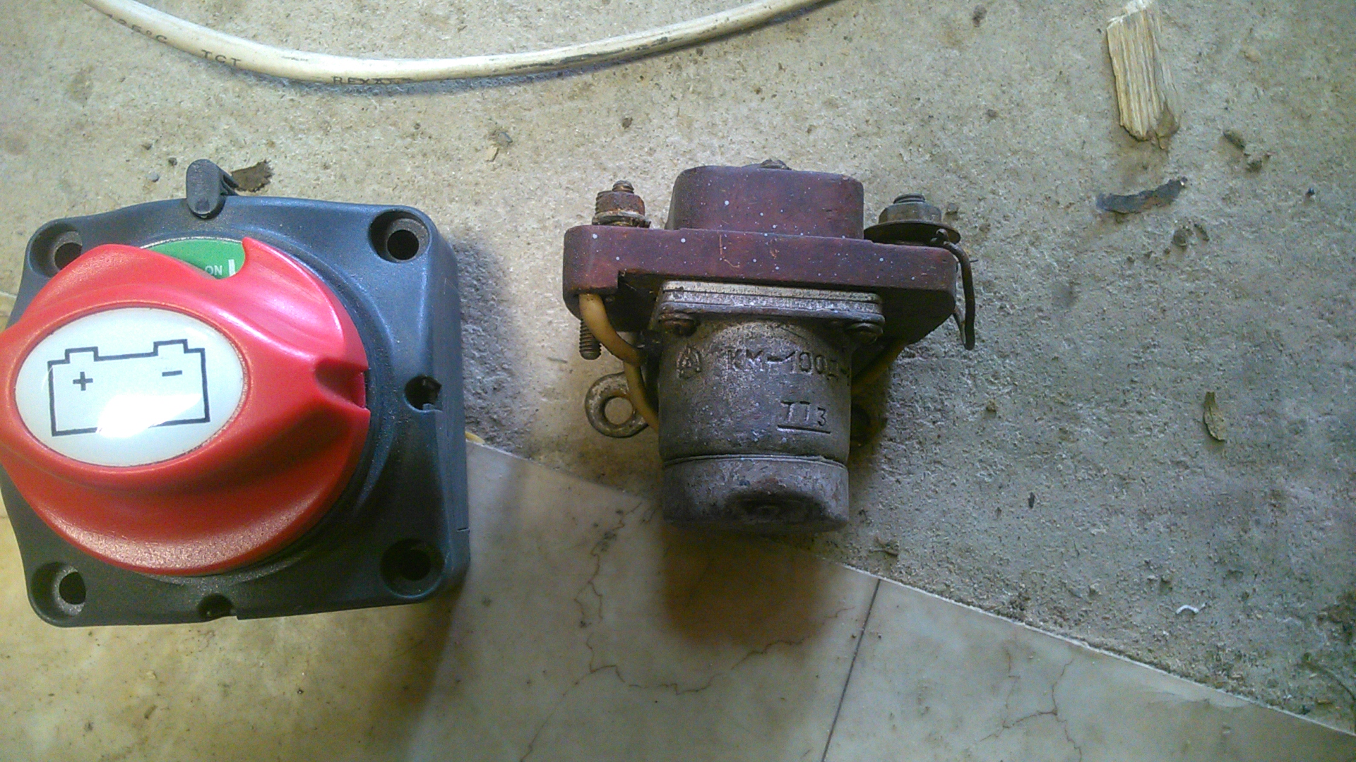

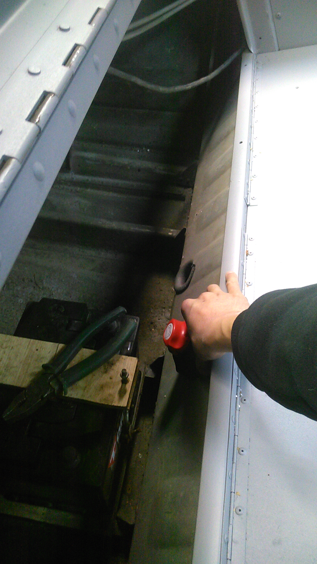

Решаем с массой :unknown:

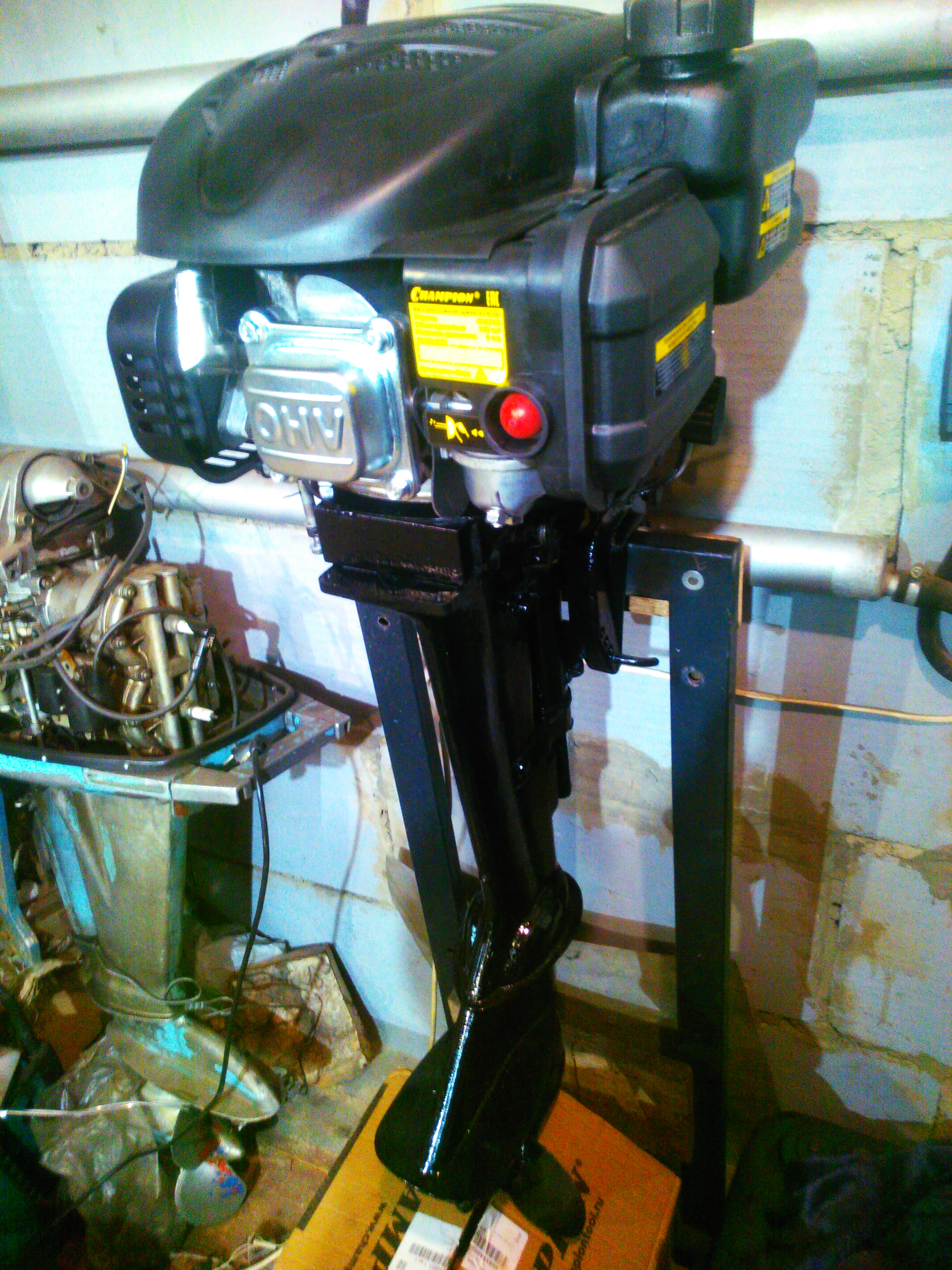

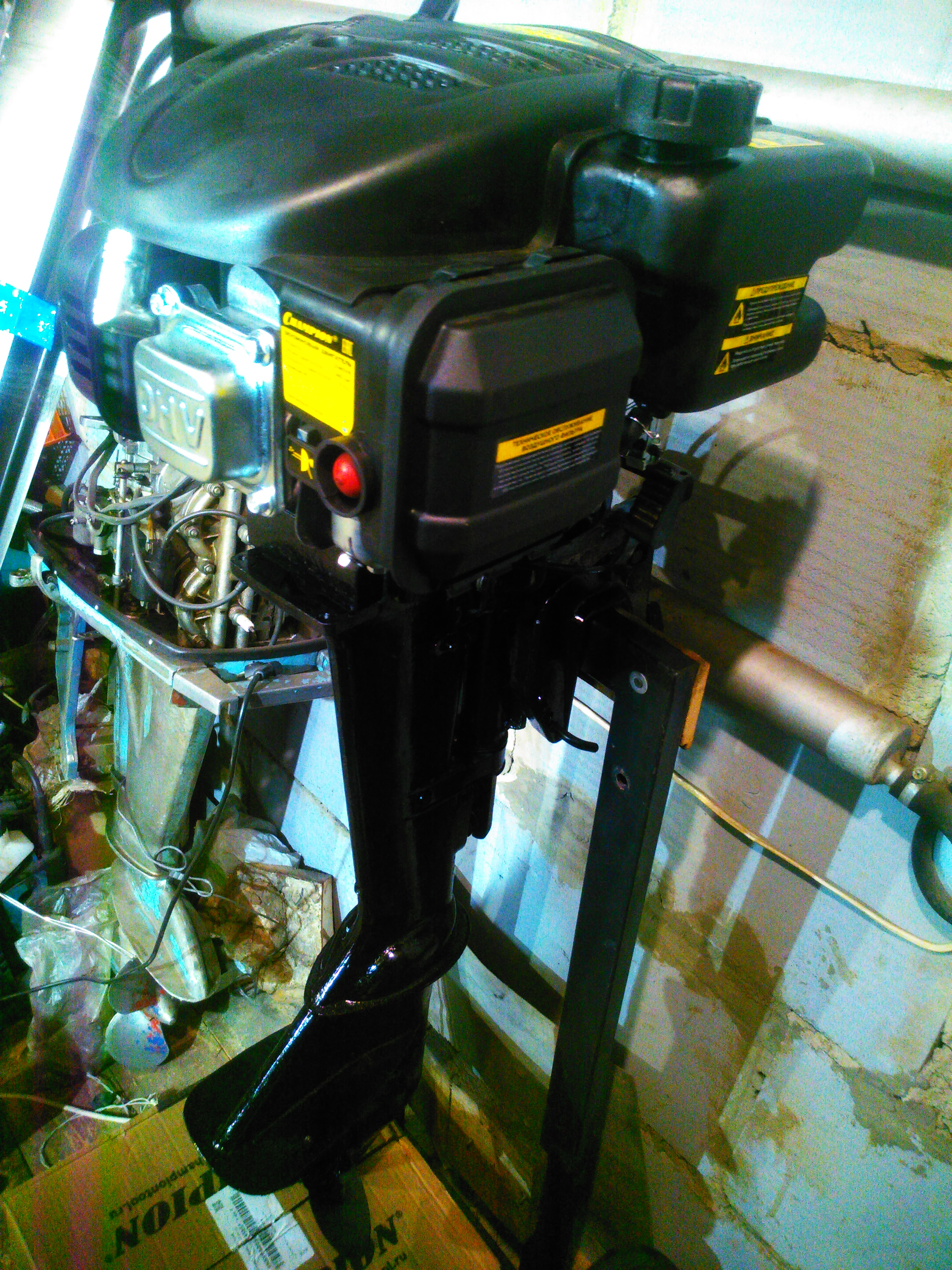

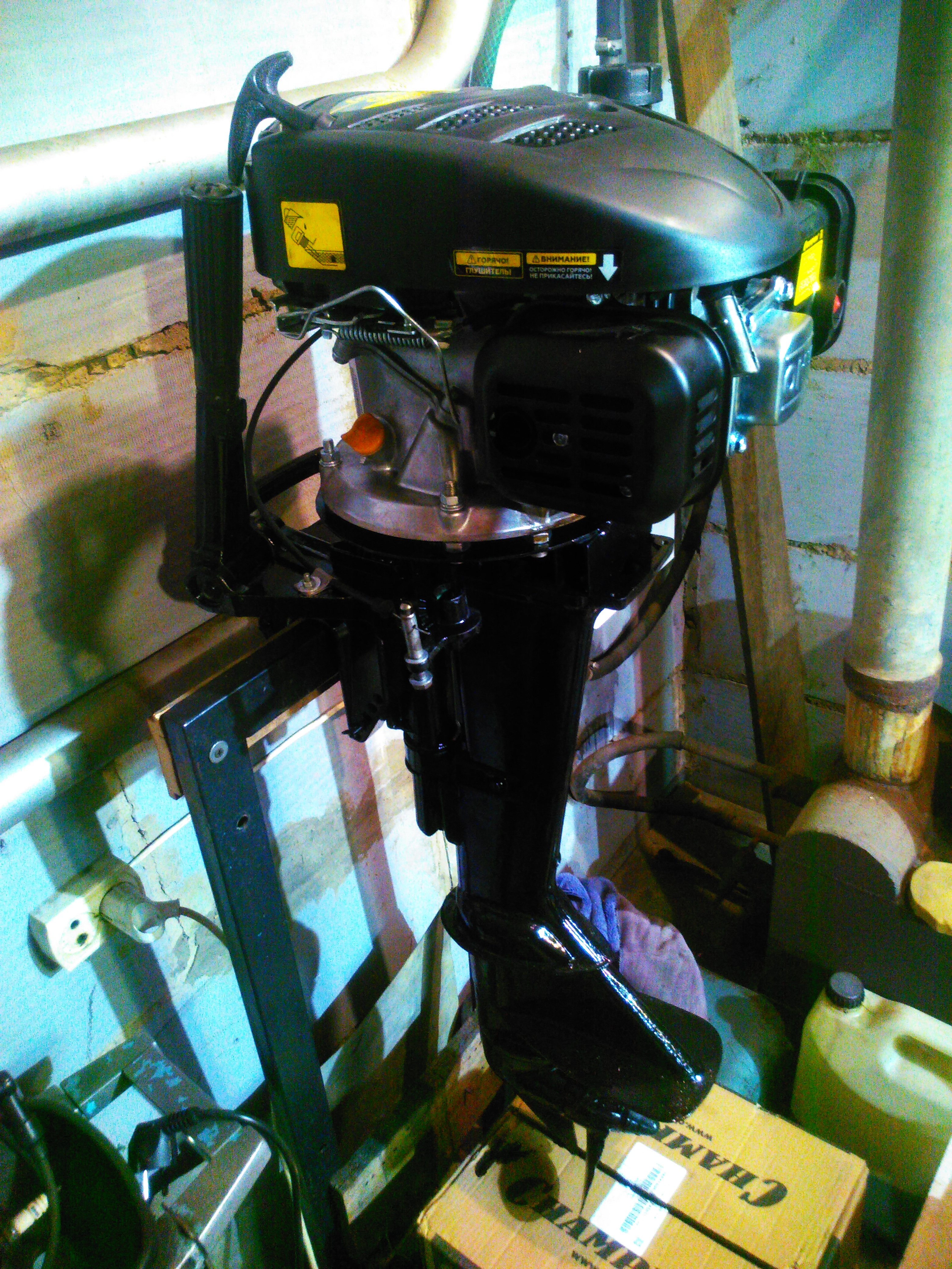

А тем временем пока я вожусь с лодкой, тесть собрал гибрид на базе ветерка и мотокосы 4 л.с.

А вообще самое хорошее место это под полочкой. Не надо будет каждый раз сидушку поднимать.
Lex86ru
21.07.2017
75
26
ХМАО-Югра
Казанка 5М4
Yamaha 55BED 2т.
А не снесешь ты ее канистрами и т.д.? Ставь сбоку.
чуть левее сделаю, канистра чуть правее АКБ встанет.
Под полочкой далековато я минимальную трассу хочу сделать от АКБ до выключателя массы...

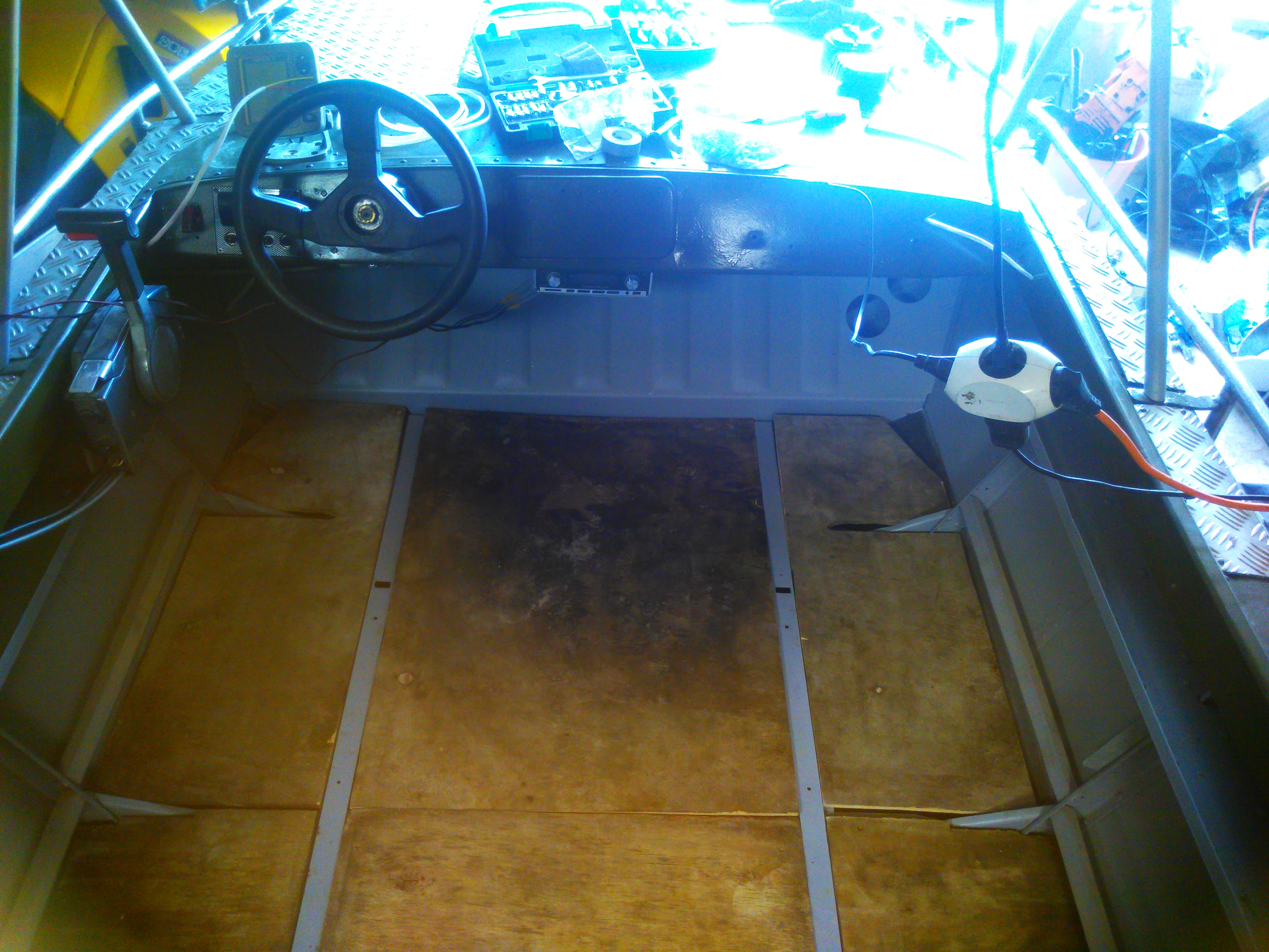

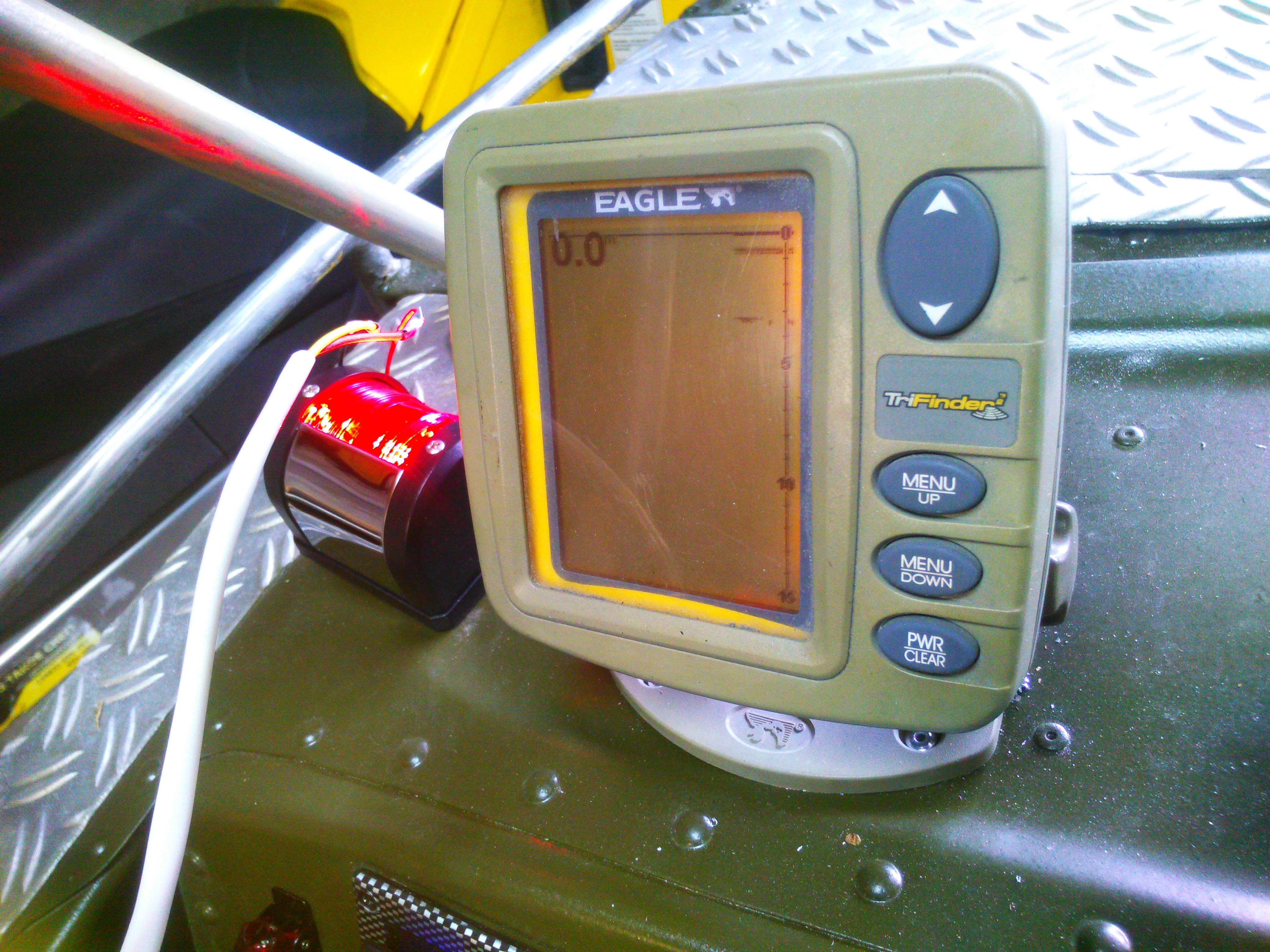

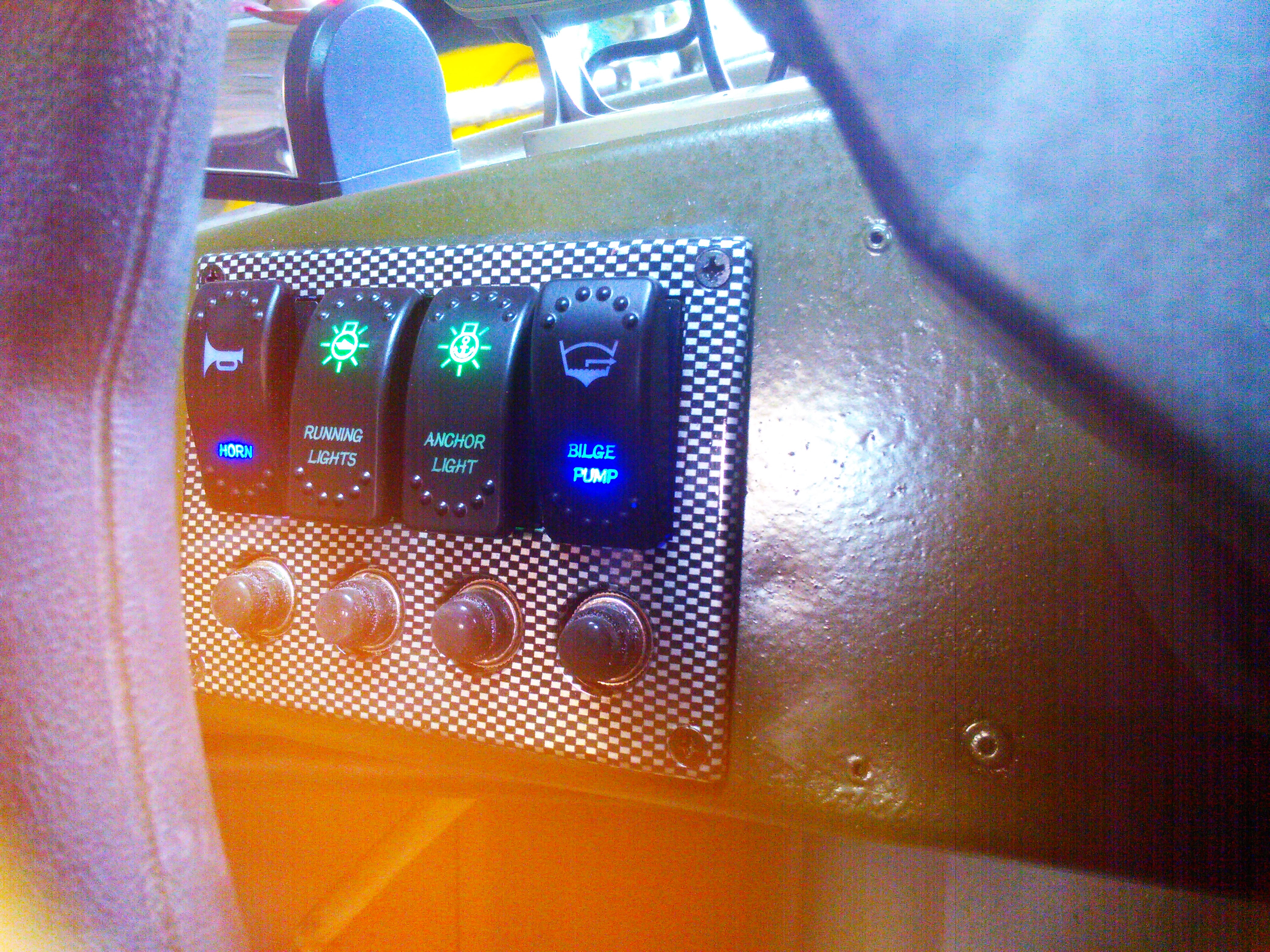

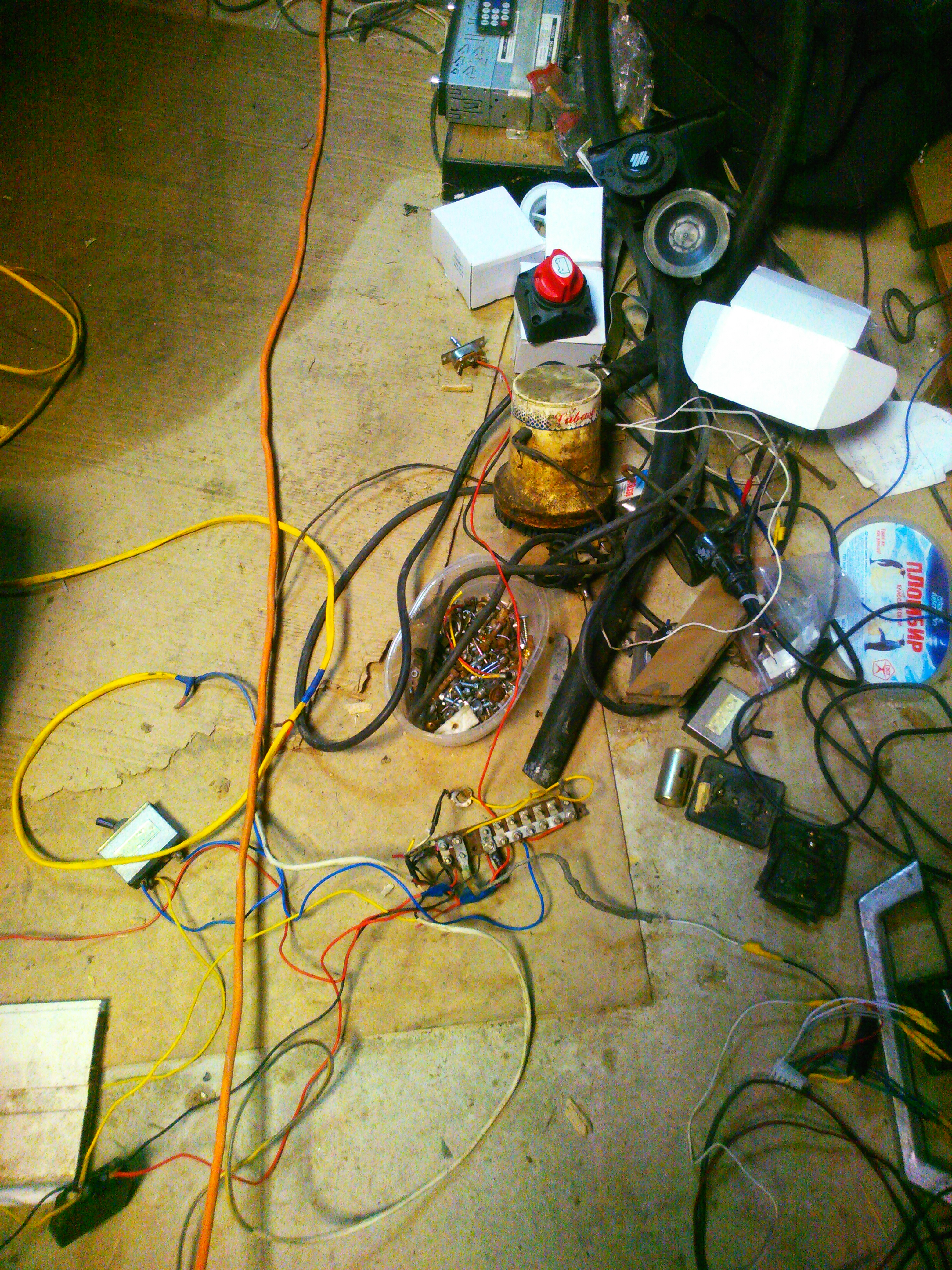

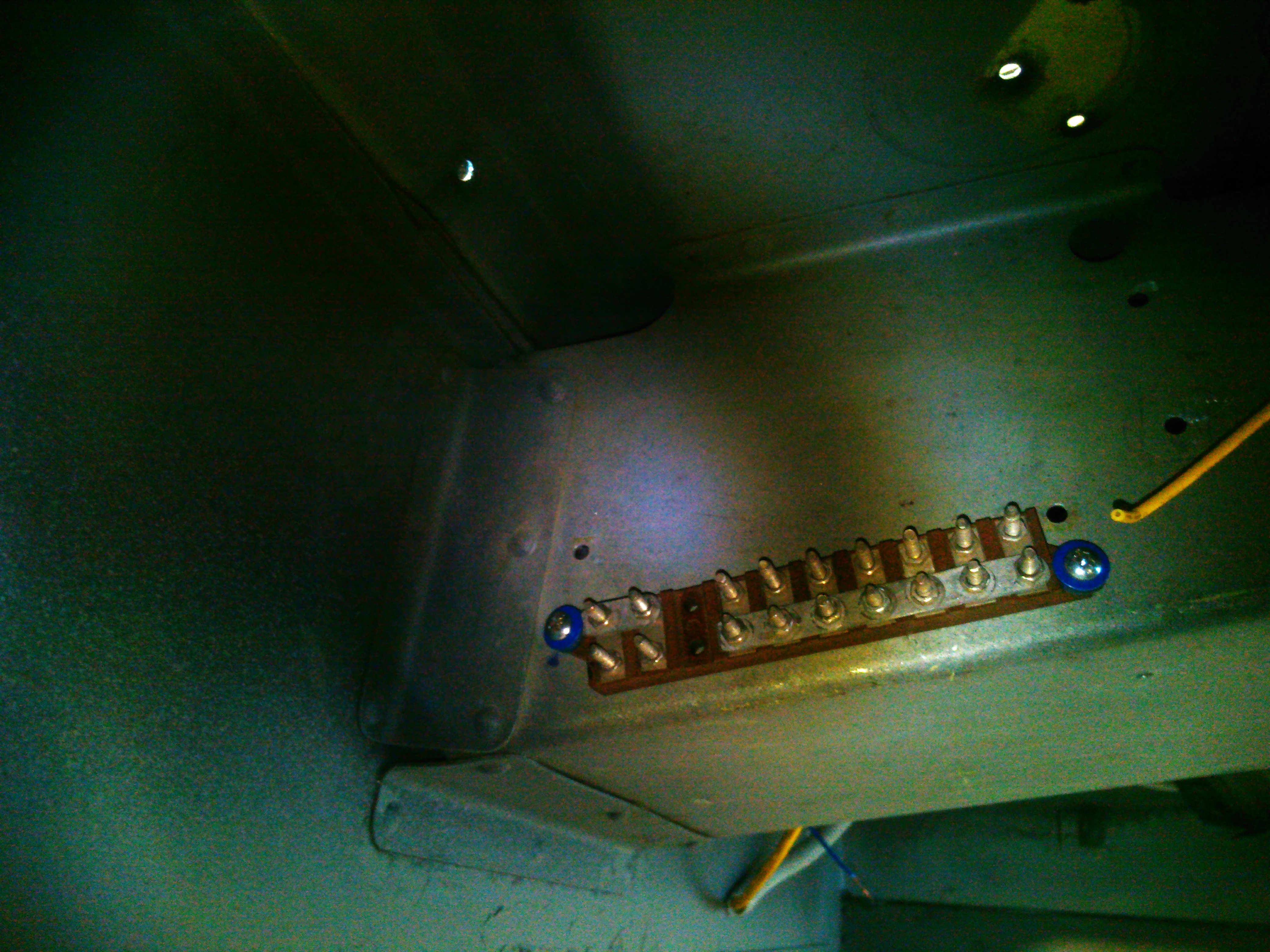

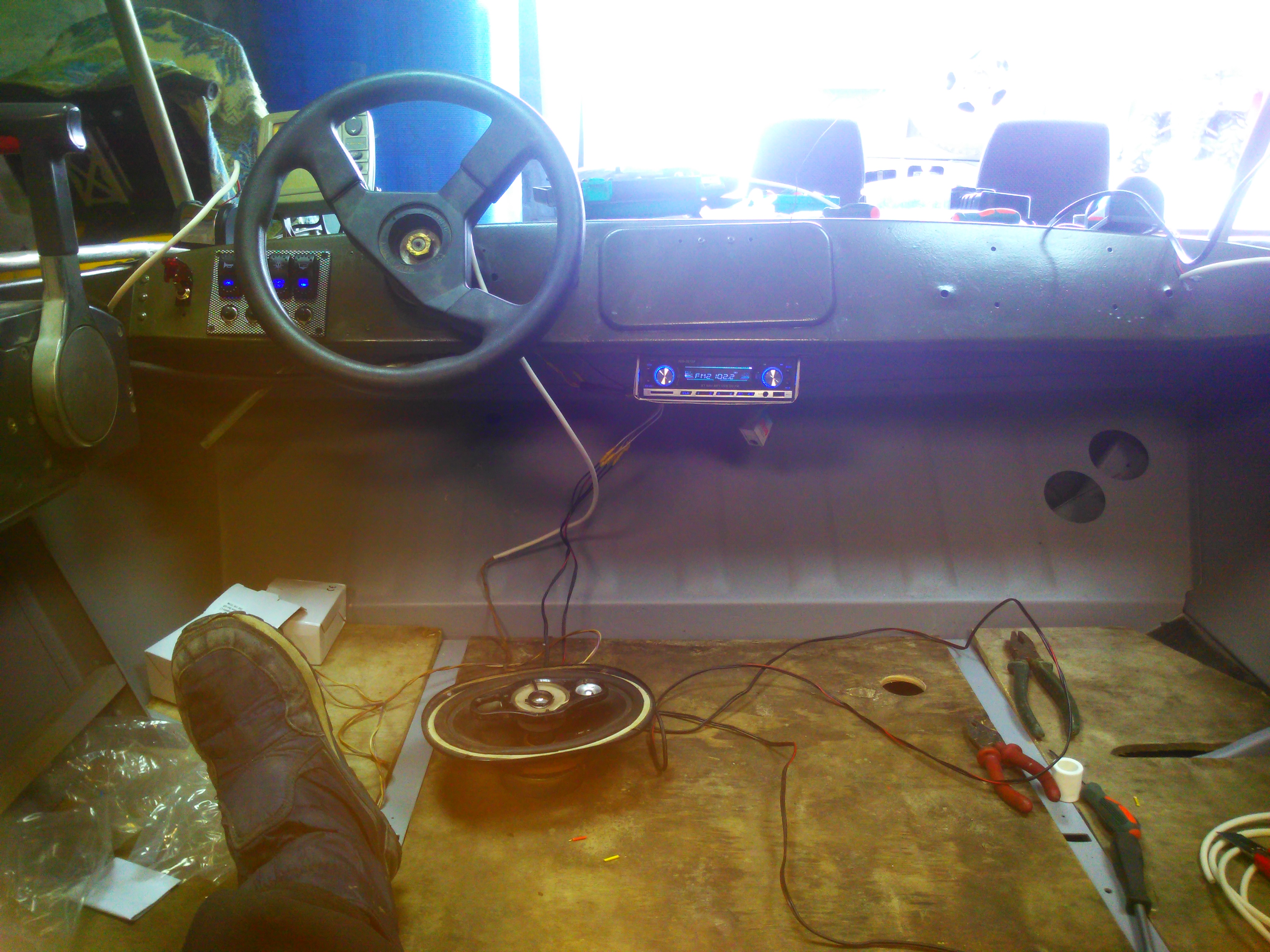

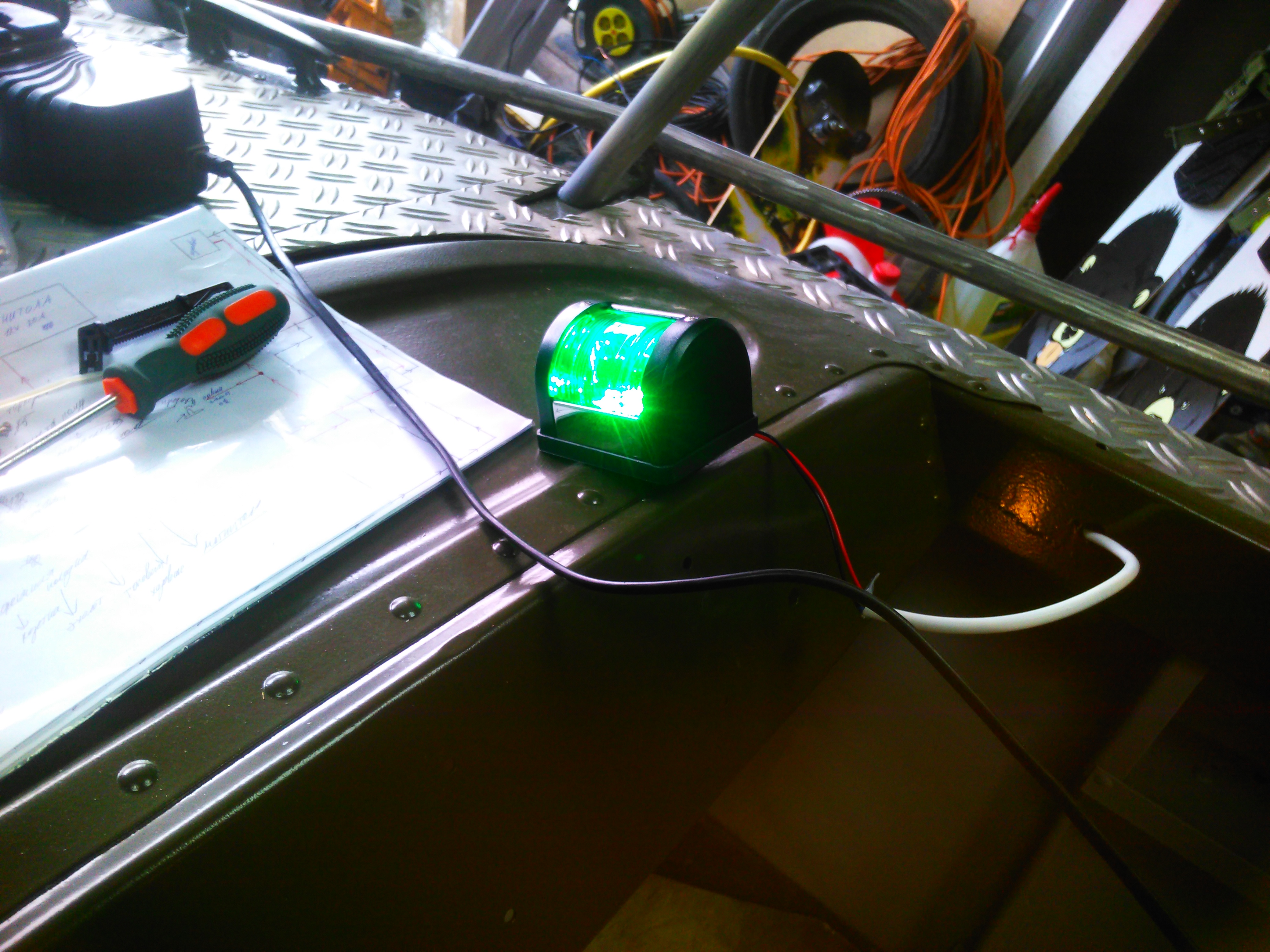

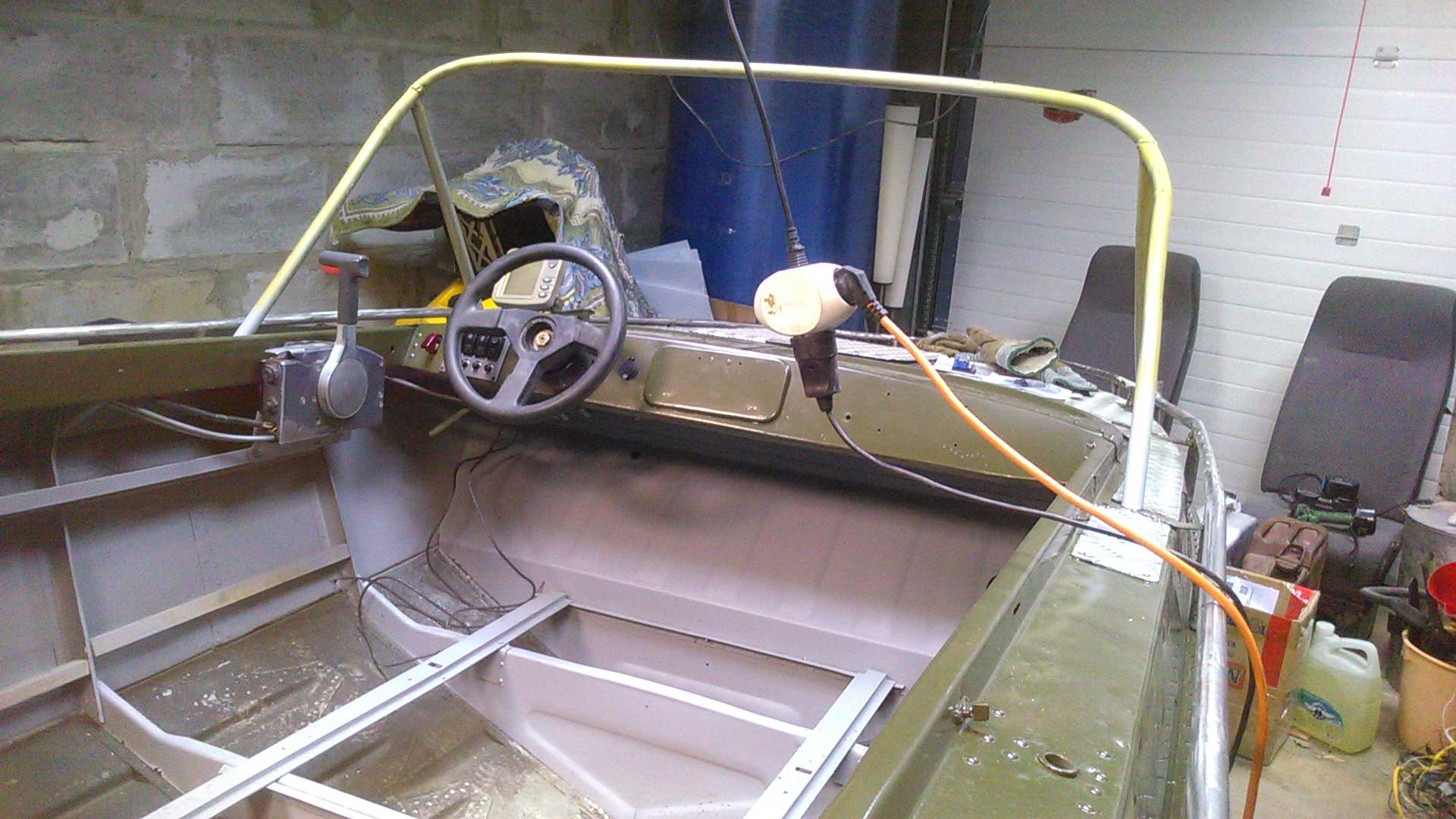

В выходные нашёл время заняться дальше лодкой.

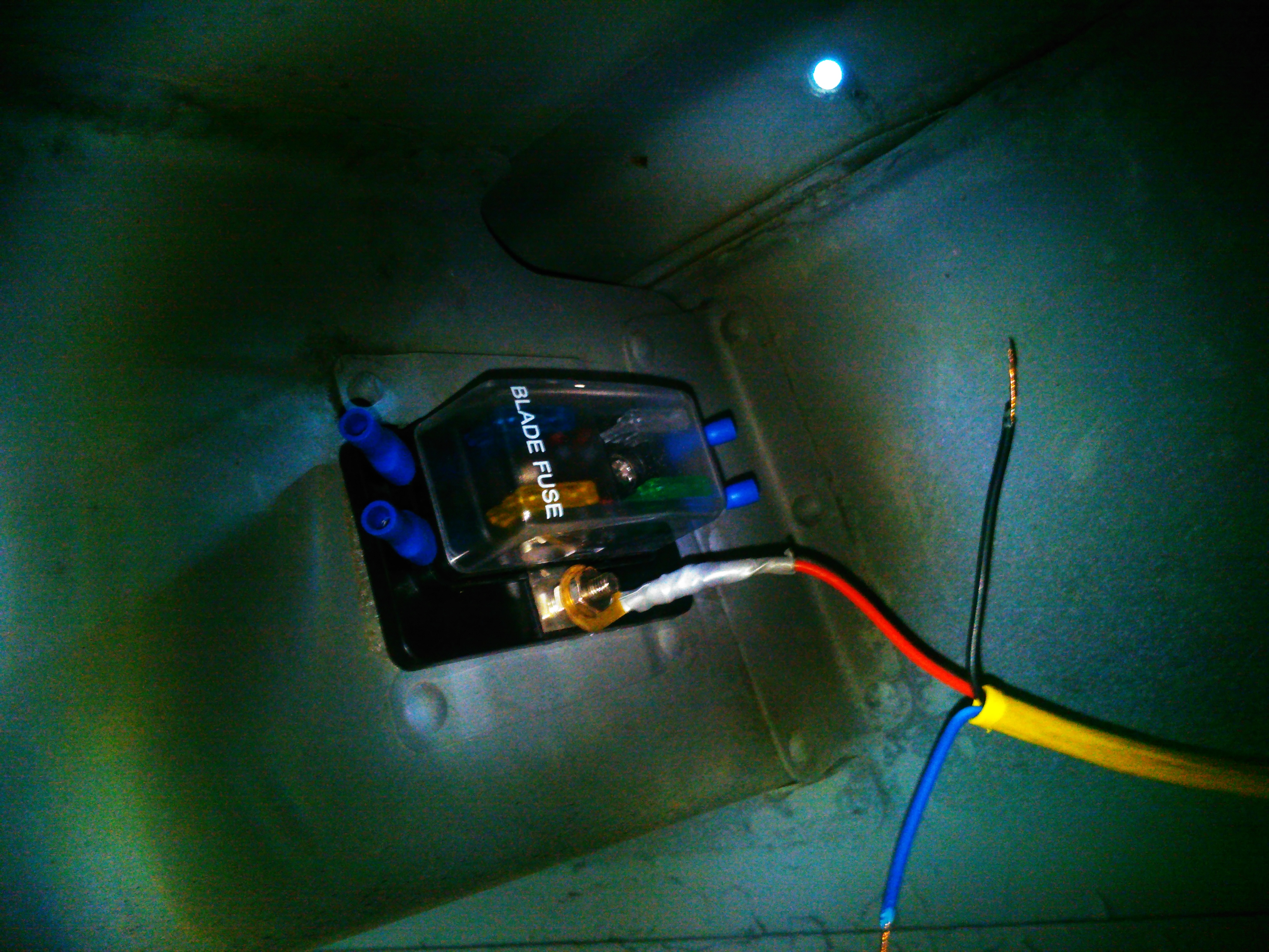

по электрике схема вышла как-то так;
"+" с АКБ на выключатель.
с выключателя на мотор, на блок предохранителей, на блок переключателей (тумблера), на тумблер магнитолы).
с блока предохранителей на эхолот и розетку.
с блока переключателей на ходовые, топовый, помпу. (сигнал пока не задействован).
"-" с АКБ на мотор, на клемную колодку, на помпу.
с клемной колодки на розетка, блок переключателей, топовый, ходовые, магнитола.
основное вроде раскидал.... :? подцепил колонку стало веселей работать :crazy:
Т.к топовый я взял без мачты, то придётся мачту под его сделать самому, вот думаю сделать складную из полипропиленовой трубы 20-ки с креплением в верхней части при поднятии и креплением в нижней в сложенном положении.
IMG_20180422_162558.jpgIMG_20180422_162625.jpgIMG_20180422_162606.jpgIMG_20180422_163738.jpg

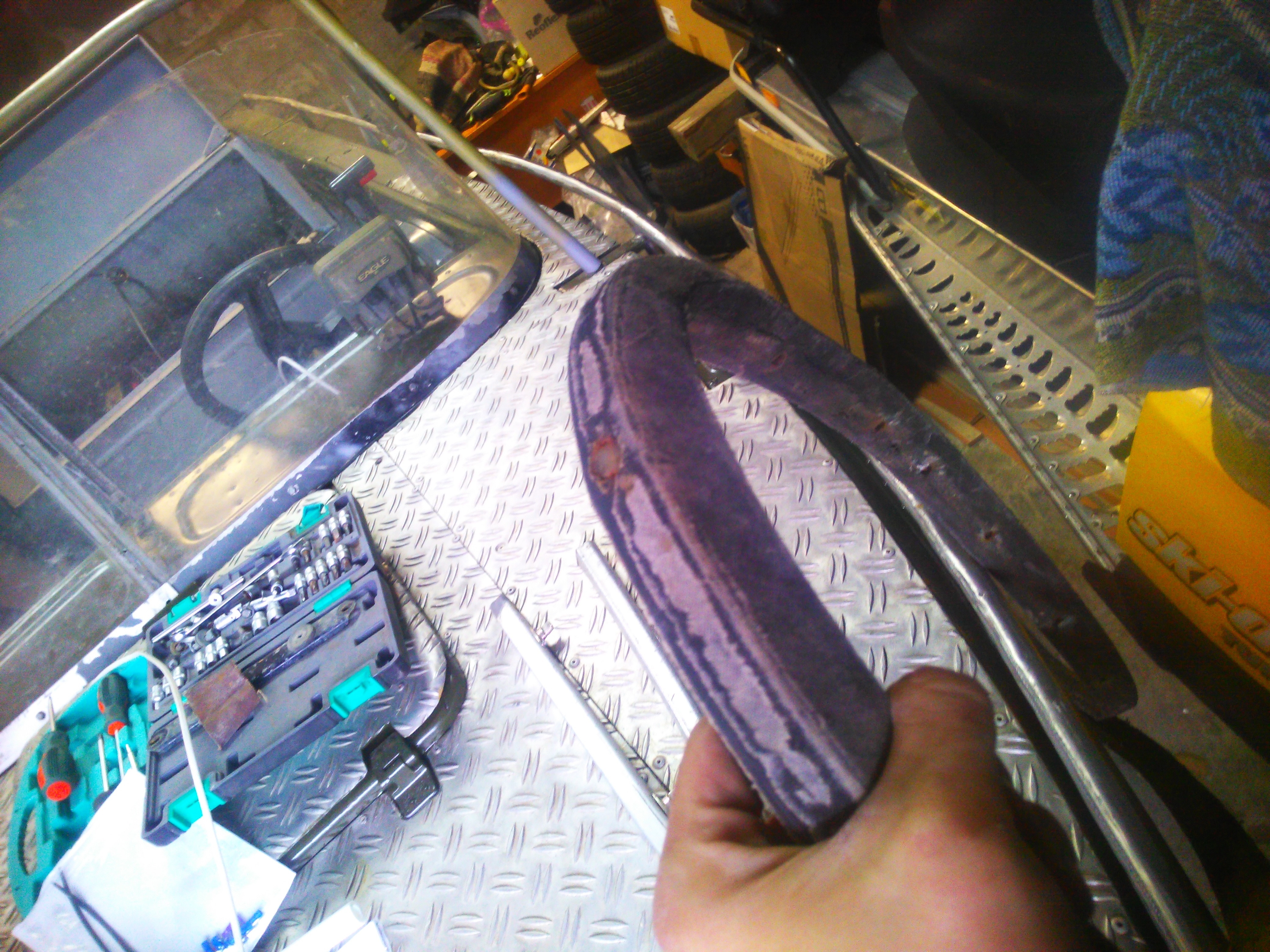

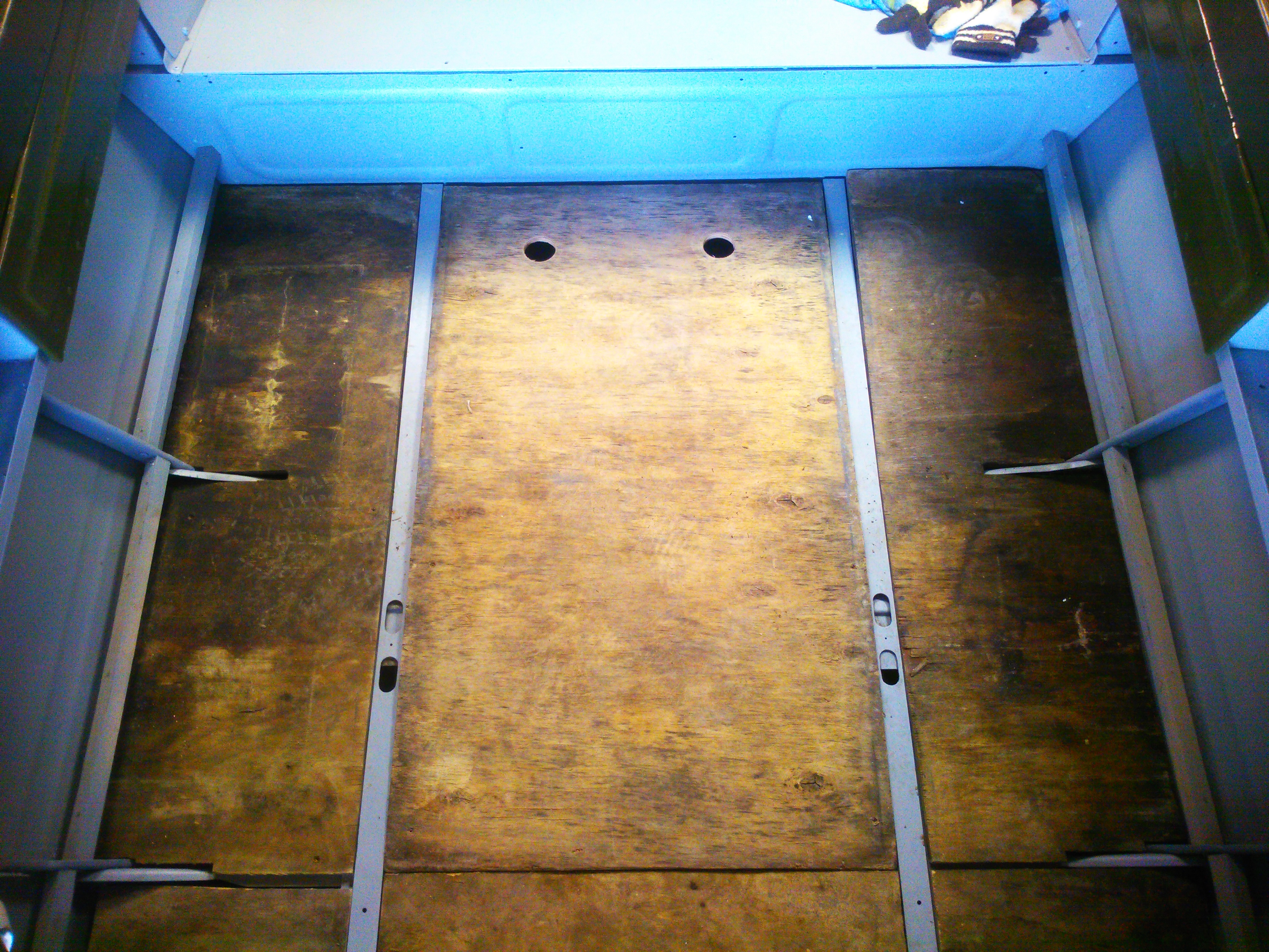

застелил пайолы
ну и занялся установкой стекла
Привальный брус, нееее не слышал )))) Раньше был сделан из ленты транспортёрной её и закреплю, только чуть подновлю (покрашу или пропитаю чем-нибудь)
Так что дело движется... :lodka_m
PS: спасибо камрадам за идею брызговика для датчика эхолота. :yes:
11 549
5 126
Если привальник будешь красить добавляй пластификатор в краску.

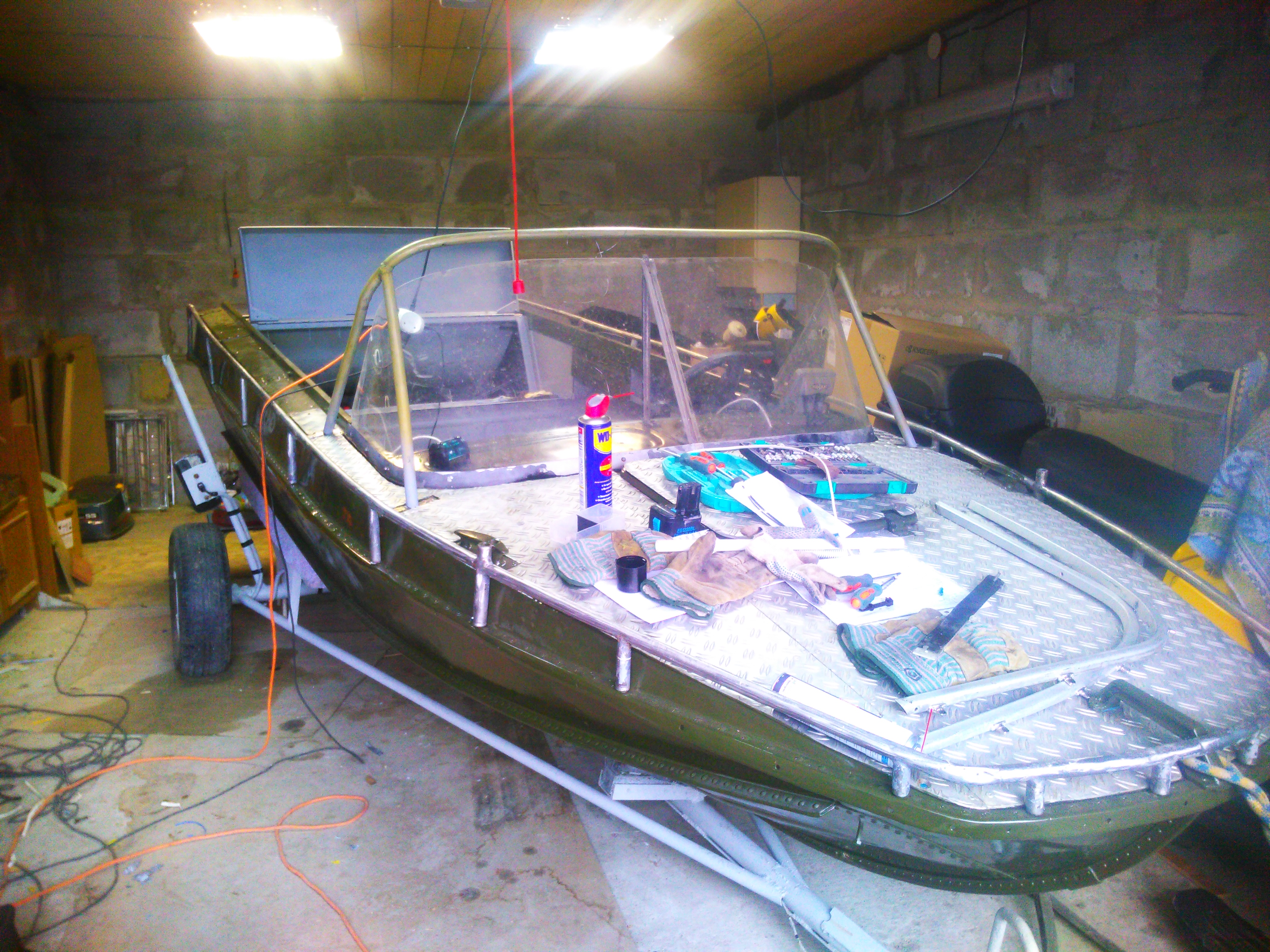

В общем мужики не успеваю тут писать, но обязательно всё выложу с фото, с текстом.
Лодка собрана, стайлинг почти весь установлен кроме топового огня, решаю как мачту сделать складную. (ну да ладно, сейчас не до этого).

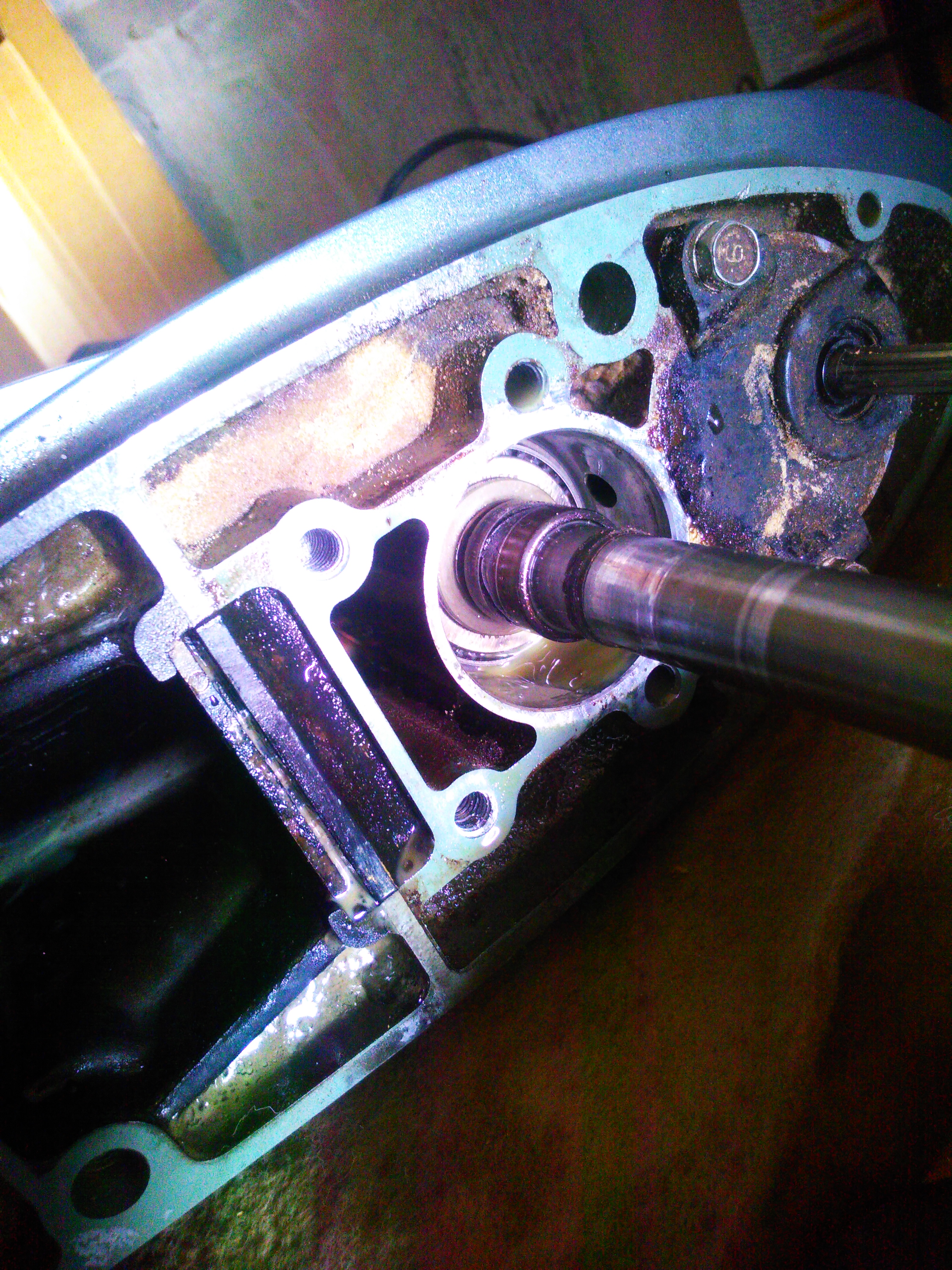

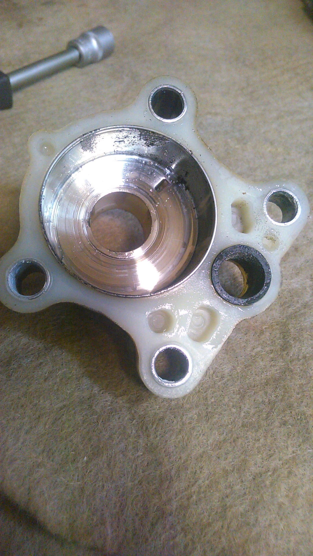

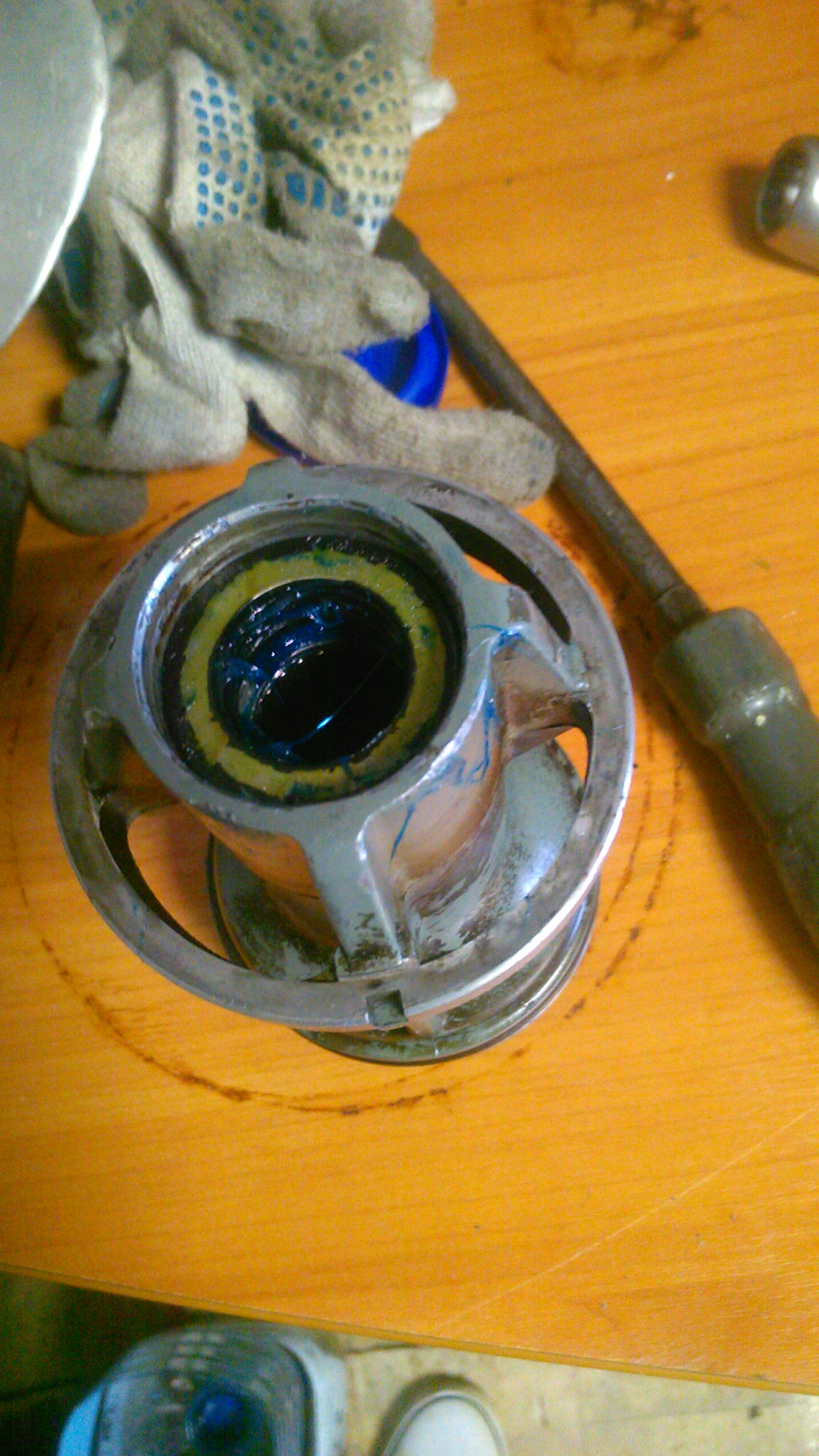

В общем началось всё с того что с контрольки мотора не пошла водичка, решено было лезти и смотреть помпу. Потом при вскрытии обнаружил воду в редукторе ну и понеслось, снял редуктор, раскидал почти весь, буду проверять вал, уплотнители, сальники, подшибники, ну и конечно вернусь к помпе.
Из визуального первоначального осмотра показалось что паранитовая прокладка под помпой изношена и растрескалась, возможно что причина попадания воды и была от помпы.

Красиво сделано. Но, скажи, в чём необходимость установки таких коротких лееров вдоль всего борта.? Смысла функции не понял.
Это не совсем леера по функционалу, это "силовой каркас", как на джипарях везделазах ставят, под бракашами\ промысловиками видимо была лодочка. Через завалы на реках проходить и весной по затопленному кустарнику и лесу проходить.

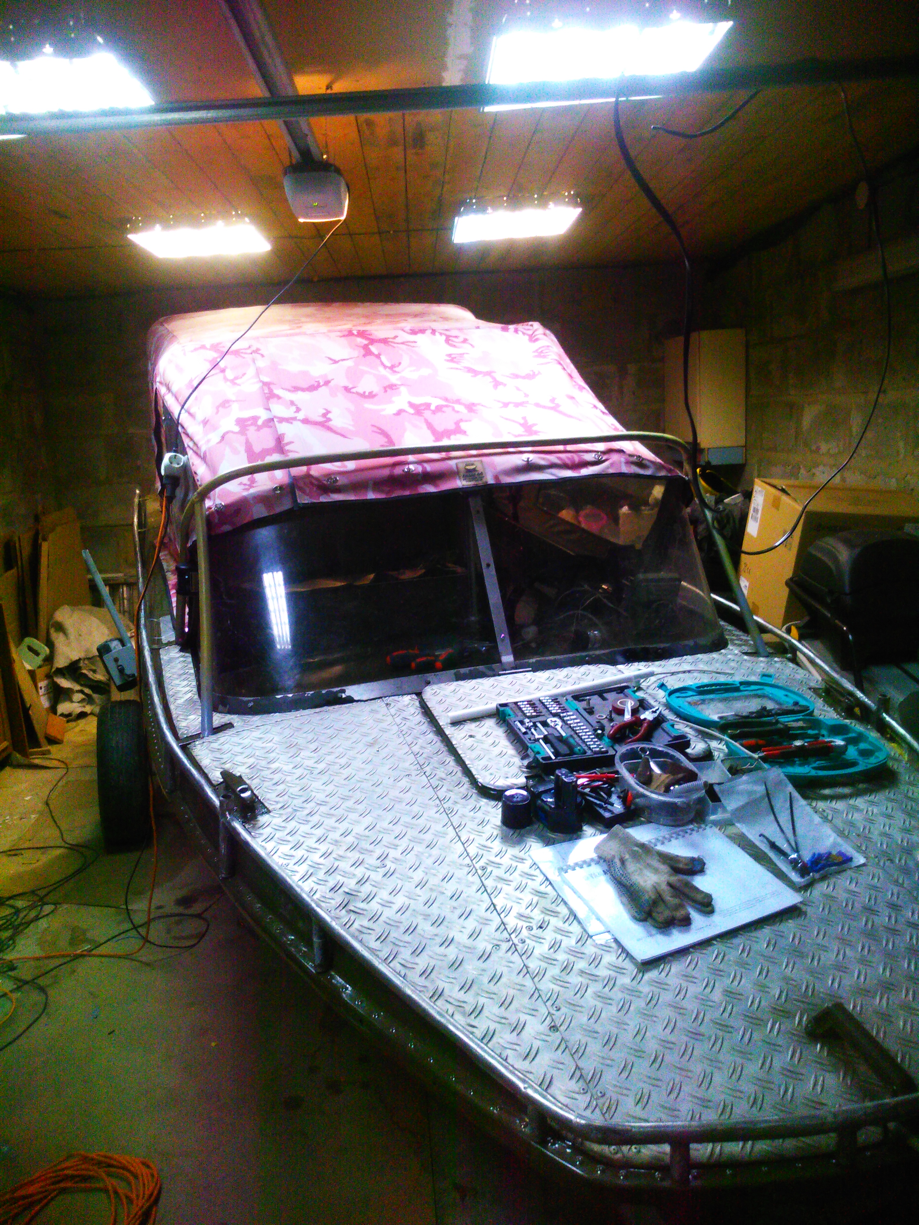

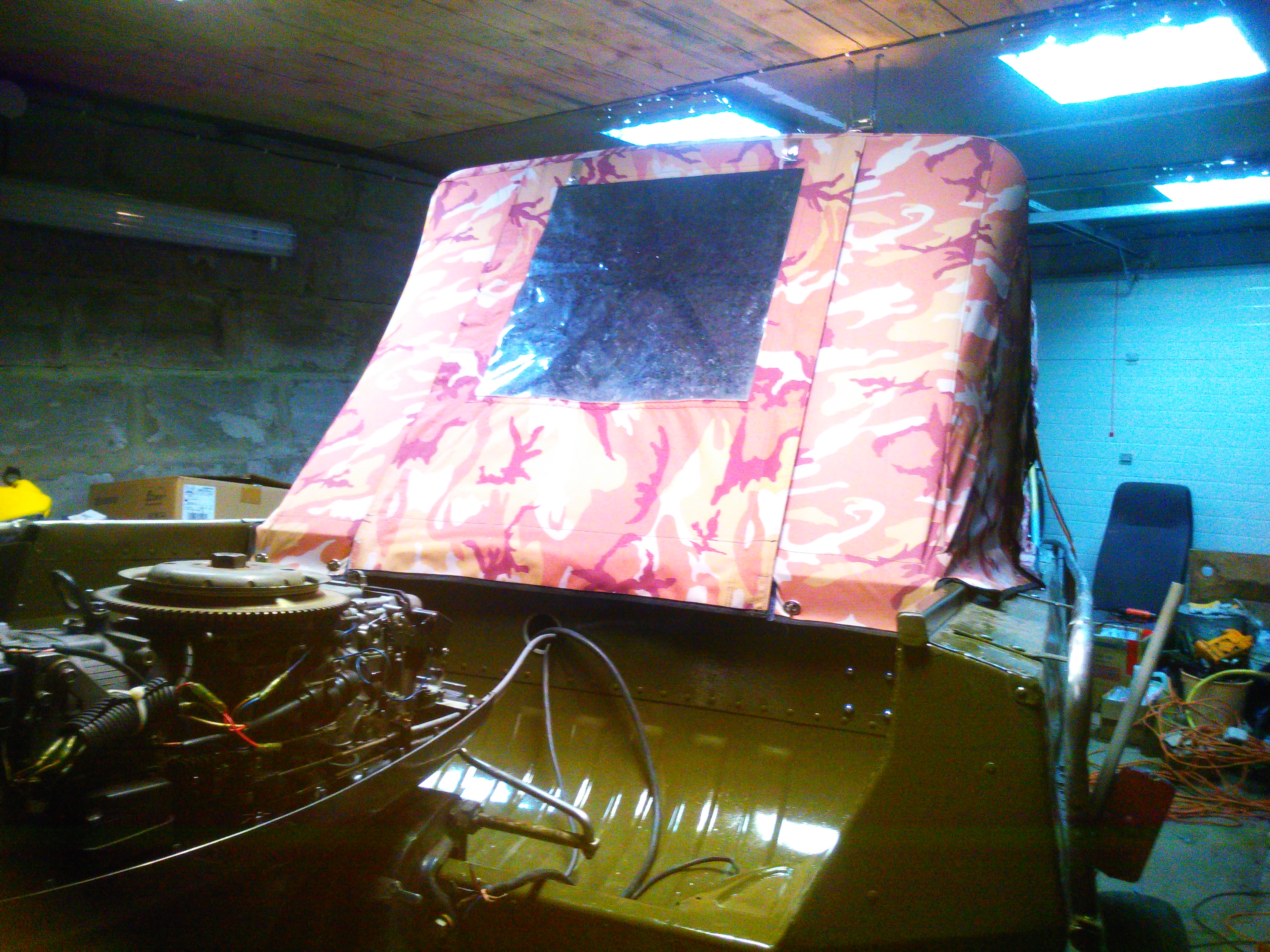

Чуть обновлю тему.
Примерил тент, думал после установки нового стекла и рамки могут не совпасть крепления, но всё норм, сел жёстко.
В последствии снял, т.к надо ещё мелочи доделать, чтобы не мешался.

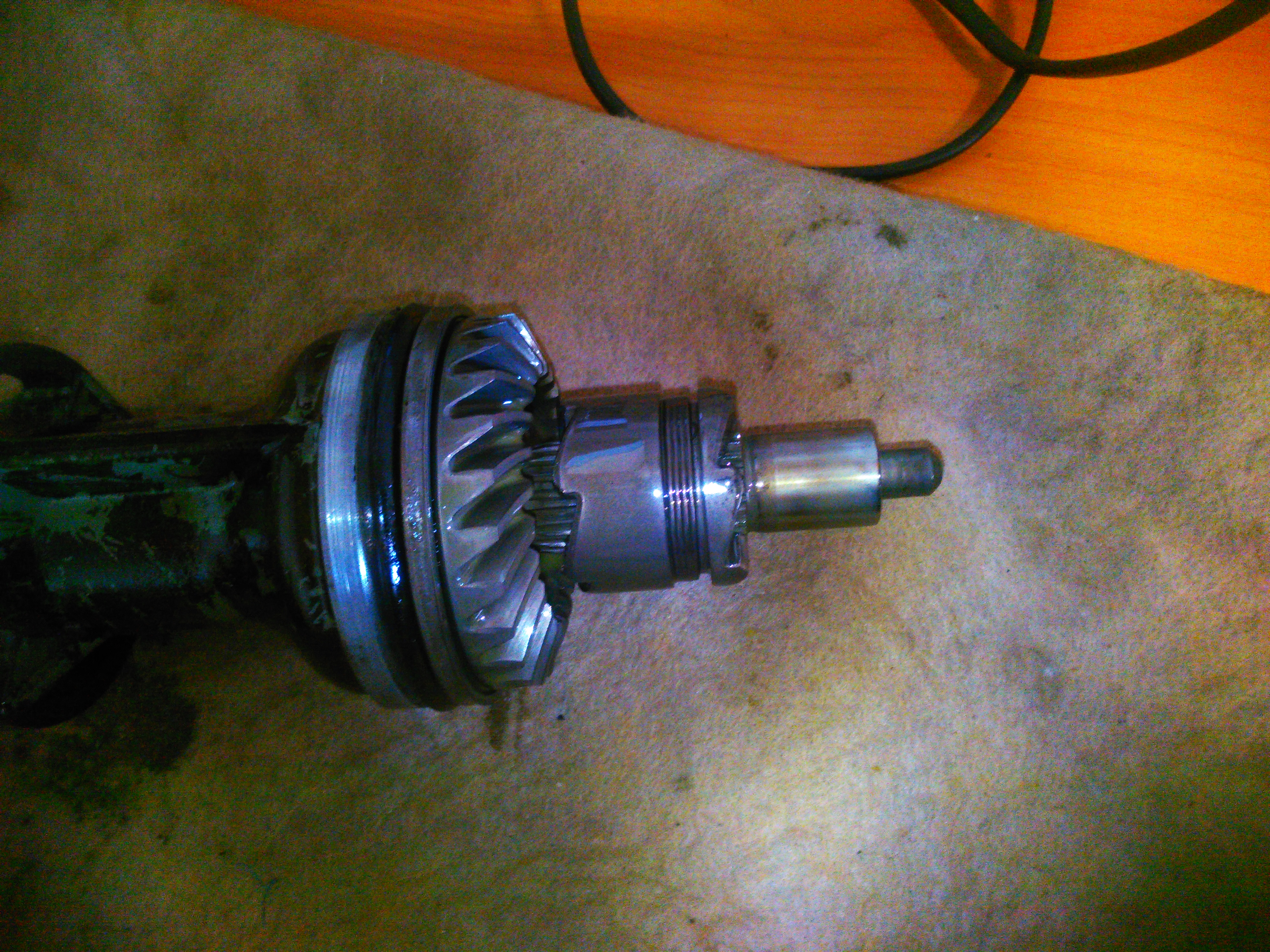

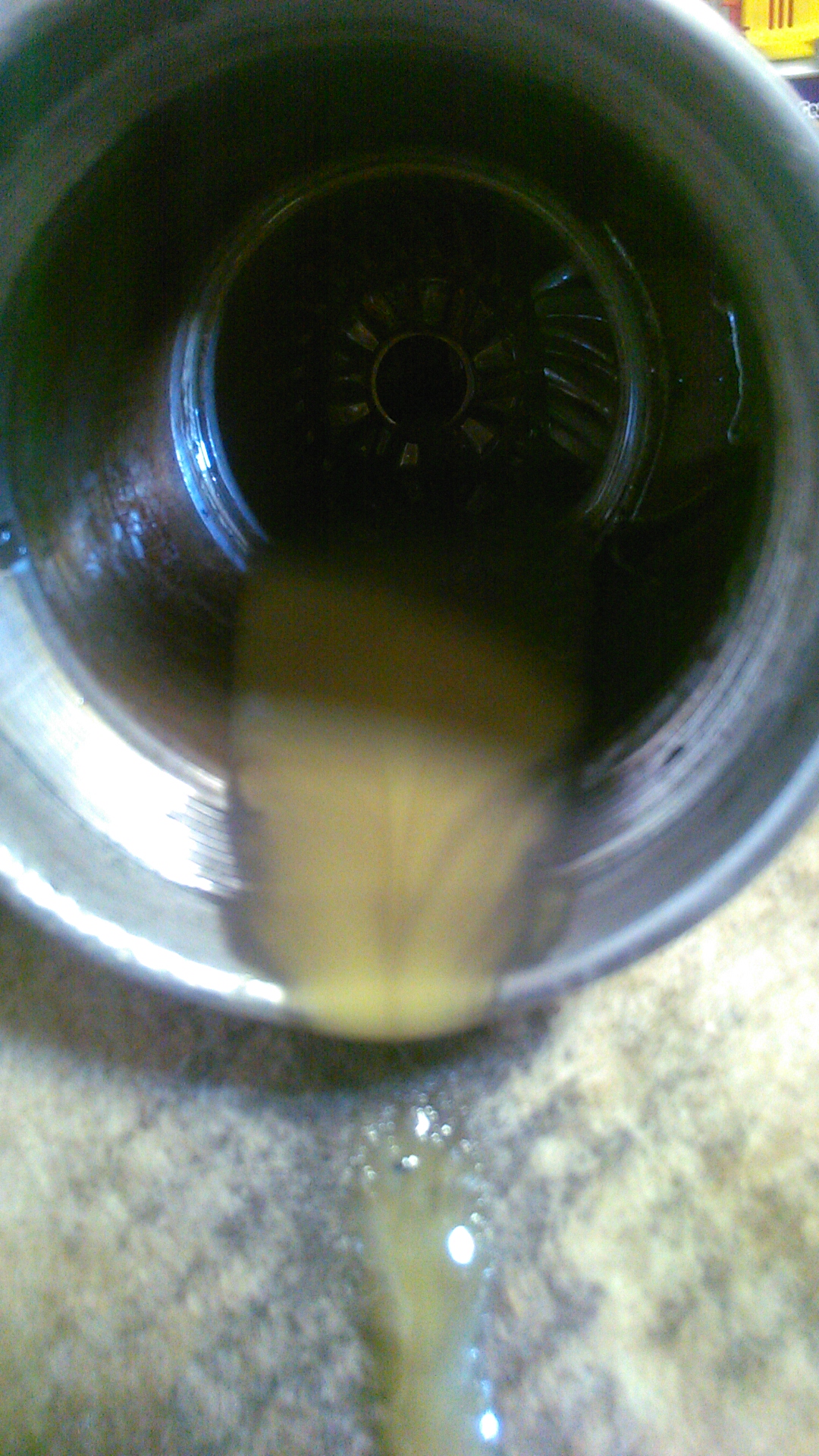

Была эмульсия

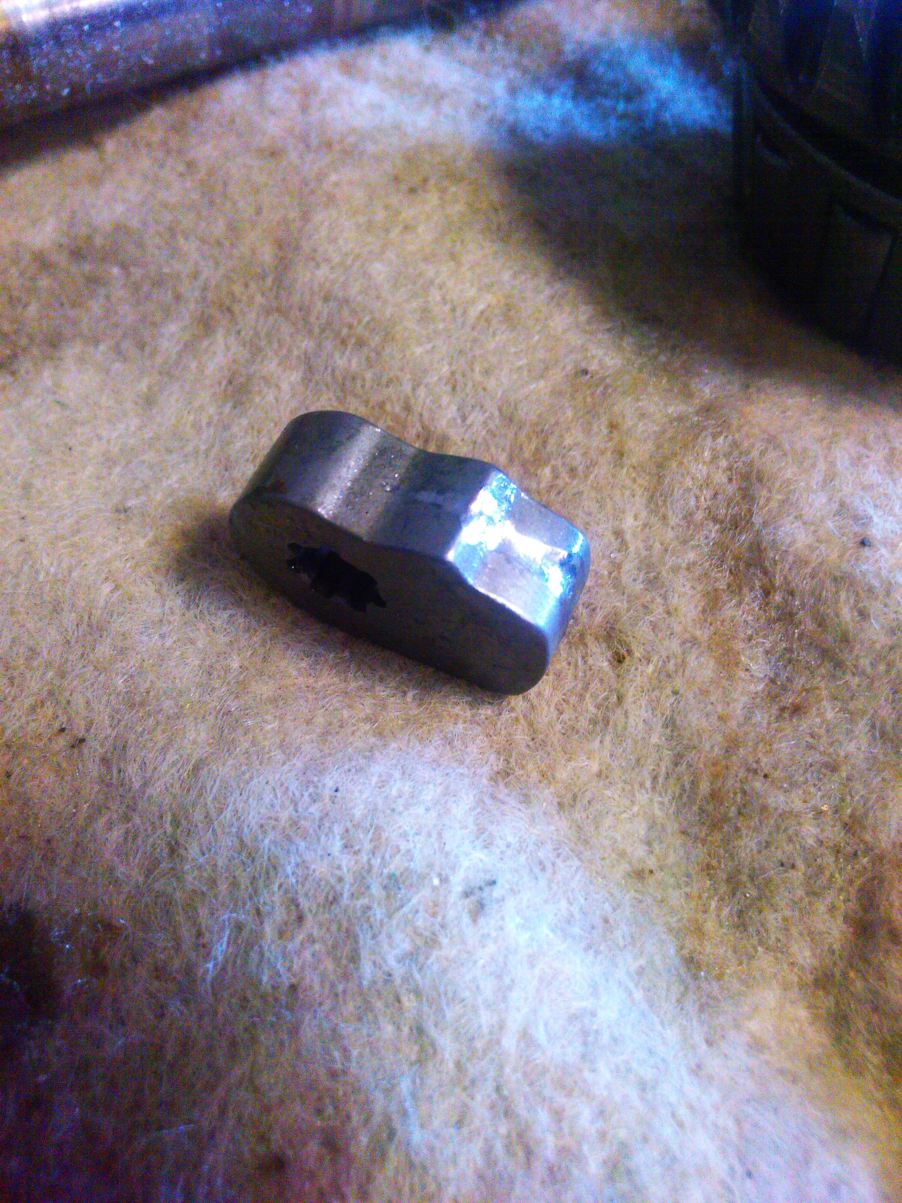

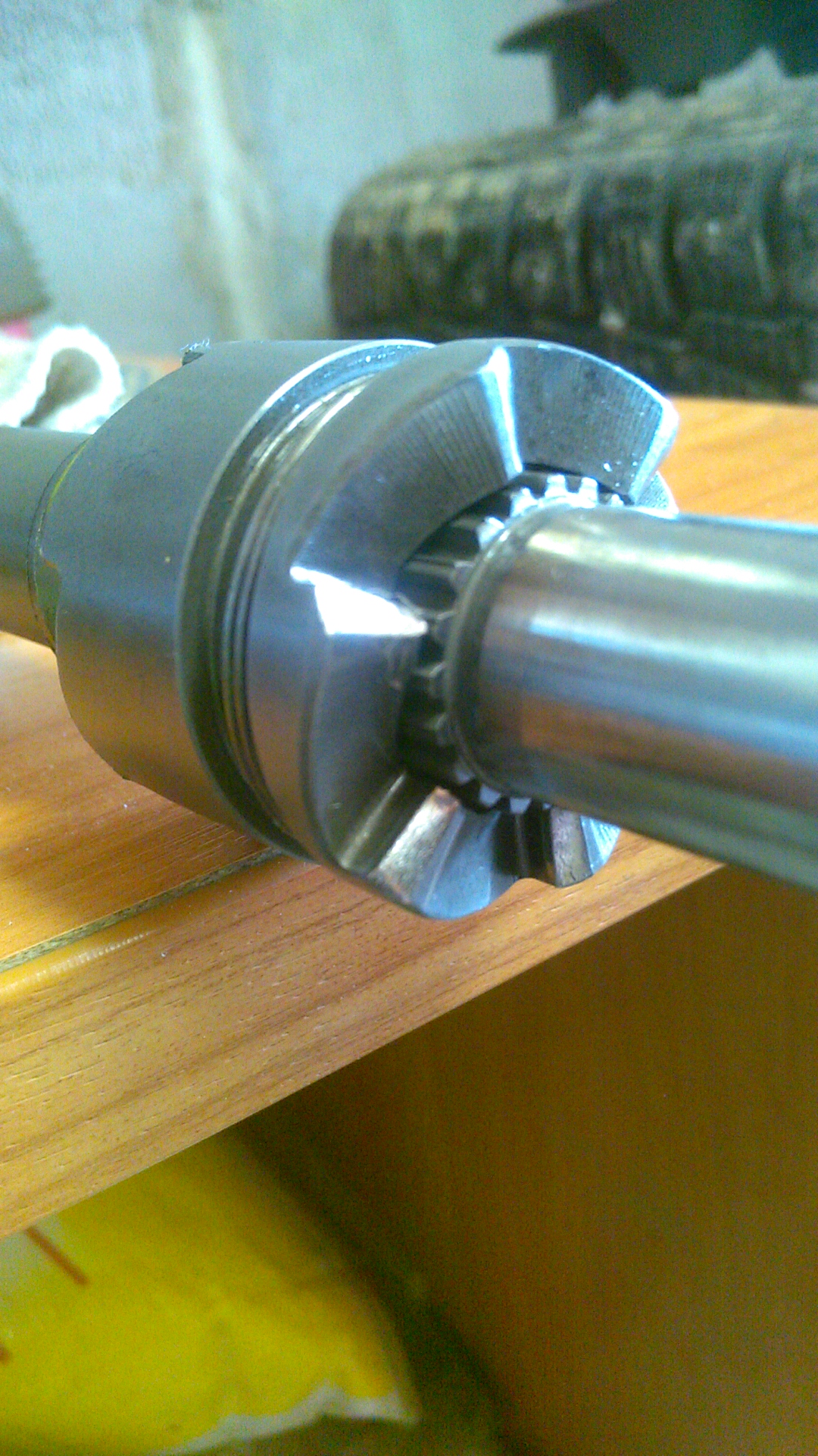

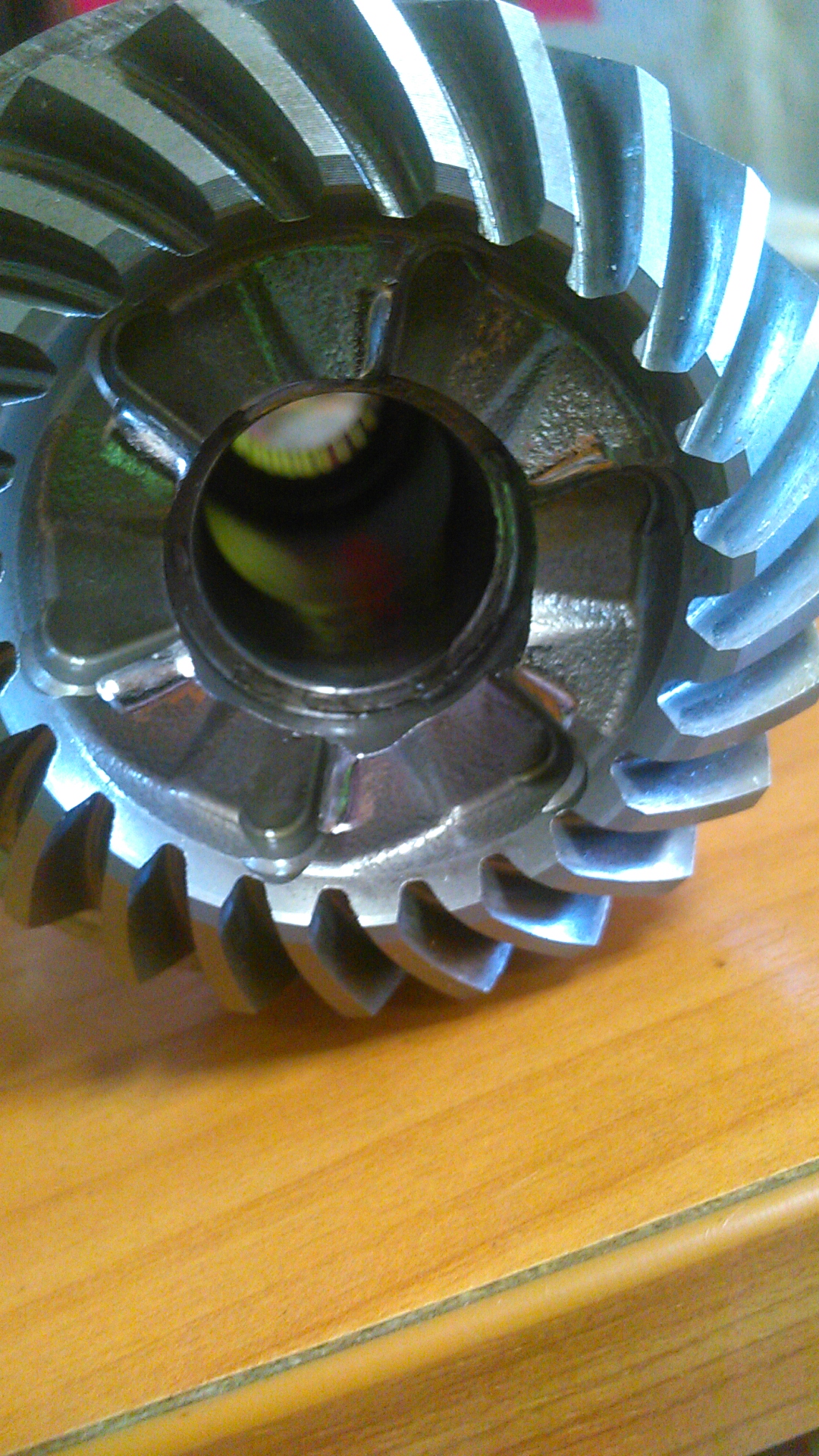

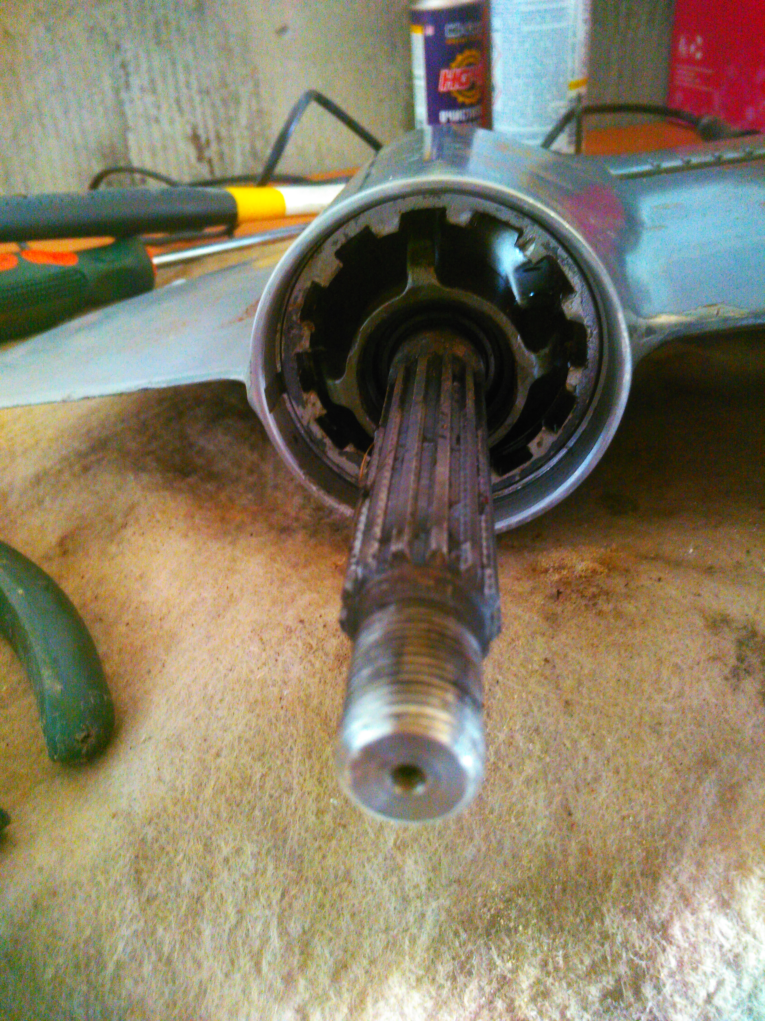

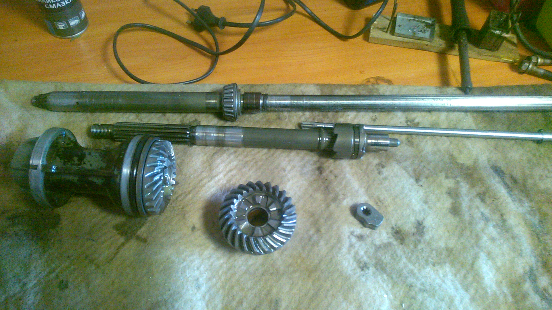

По мотору, ну по мотору, заменил сальники, осмотрел шестерни, промыл и смазал игольчатые подшибники.
Подъело шестерню реверса и толкатель переключения.
Грани на шестерне править только фрейзером (, пока не стал. К следующему сезону думаю поменяю реверсную группу.
IMG-6ff9512d46e7724f43e4866fefa882b7-V.jpgIMG-8c58ed855d387a96f9976537a86798f0-V.jpgIMG_20180506_174358.jpg

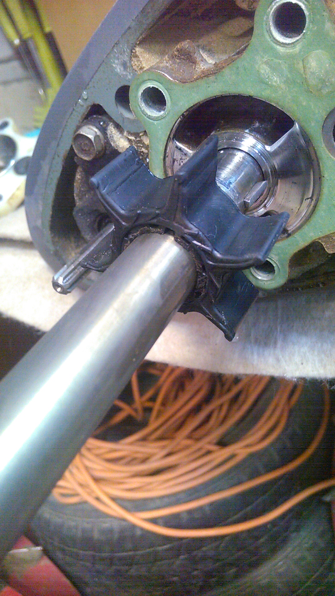

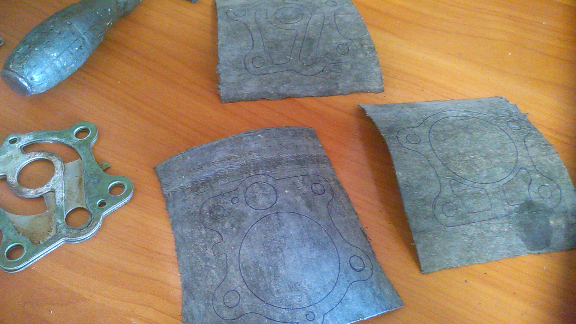

Помпа целая, стакан не провернуло, пластина ещё проходит, выработка на пластине не большая, крыльчатка целая.
Купил лист паронита 1 мм. вырезал прокладки на помпу.
Есть вопрос, а если под наконечник выжимной (втулку) подложить прокладочку 1-2 мм. (ну можно и новую втулку из сверла подходящего размера сделать чуть длинее). Толкатель будет чуть больше втапливать втулку и соответственно шестерня реверса будет идти больше в зацеп?
Все руки ободрал пока толкатель вставлял и шестерню приводного вала наживлял :(
Собрал редуктор, наживил. вкл. машинку вперёд. (винт с щелчками по часовой- против сопротивление), машинка в нейтраль (винт свободно вращается вправо и влево), машинка на реверс (винт в сопротивлении в обе стороны) - Так и должно быть? :?
Под шток подложил всё же прокладку в 2 мм, теперь реверс включается и не проскакивает. До собираю проверю как помпа воду погонит и как реверс при заведённом будет идти в зацепление или нет.
11 549
5 126
Во первых переключатель не надо менять, я на мерк такой купил а он с новья такой. Не увидел шайбу на валу... без нее будет недовключение задней передачи.
