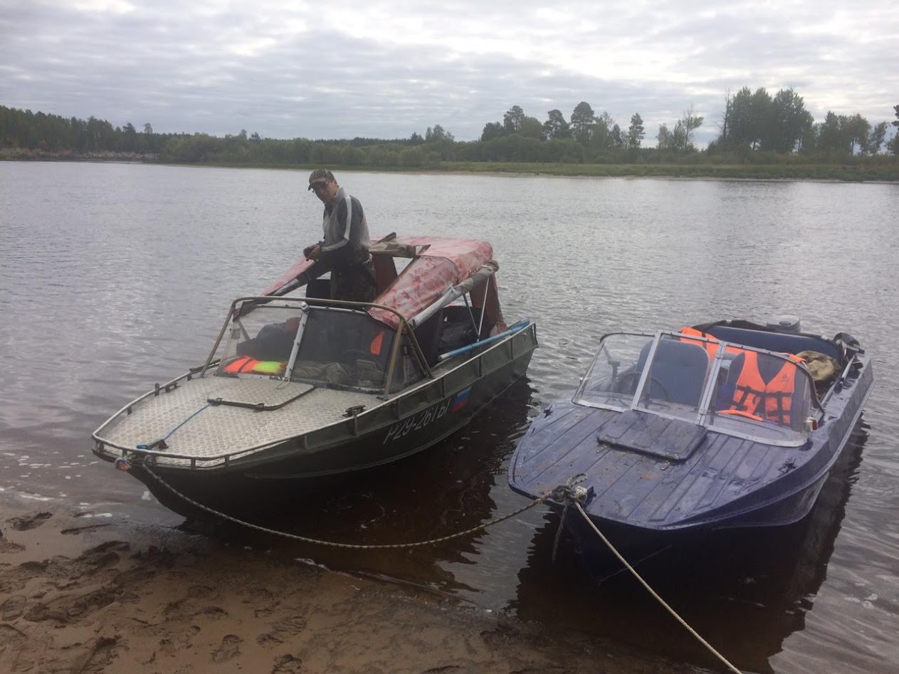

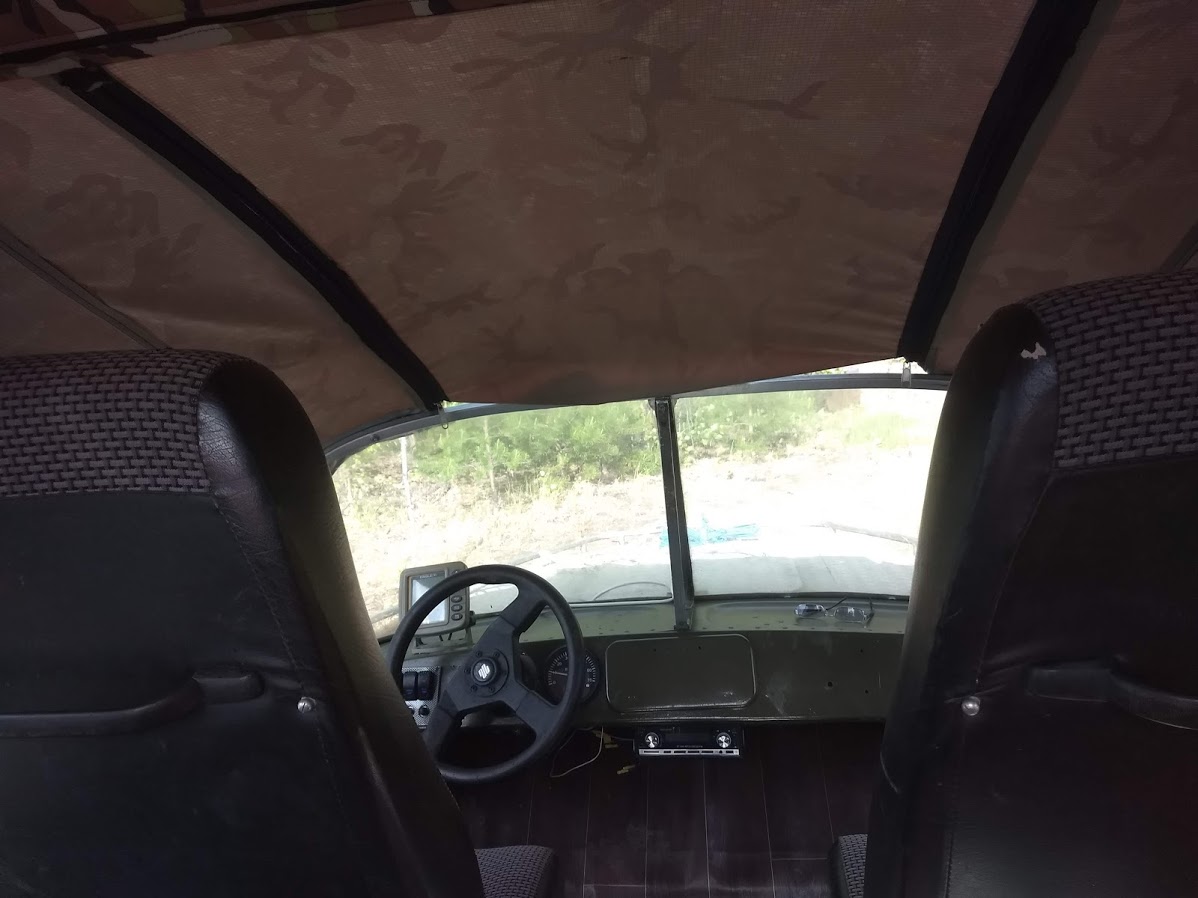

Алексей, на одной "Казанке" руль справа, на другой слева. Интересно, думаешь ли переносить руль? Я перенес на своей, но считаю, что зря.
На моей 5м4 руль слева на казанке друга 5м3 справа, мне не принципиально, при движении распределяю груз (как правило достаточно доп канистру поставить справа и всё) в лодке чтобы не было перекоса и норм.
А почему вы считаете что перенос в Вашем случае был зря?

  1. Жалко потраченное время на перенос.
  2. Постоянно, при посадке, испытываю желание сесть за руль на левое кресло. И это при том, что перенос руля был сделан зимой в 2011/2012 году.
  3. Левой рукой мне удобнее управлять ручкой газ/реверс, а правой держать руль.
  4. Несколько раз думал о возврате руля на его заводское место, но нет времени и желания повторять все снова: делать отверстия для рулевого, для приборов, заглушку на место нынешних отверстий на правой стороне панели, переносить трос, ДУ, провода и т.д.
  5. Абсолютно согласен с тем, что "(как правило достаточно доп канистру поставить справа и всё) в лодке чтобы не было перекоса и норм."
